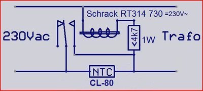

Kan misschien heel eenvoudig.
Met de NTC koud komt er weinig spanning op de trafo en het relais.Met opwarmen loopt de spanning op totdat het genoeg is voor 't relais.Die sluit dan de ntc kort, krijgt de trafo de netspanning en kan de ntc weer koelen. Als het relais wat voortijdig reageert, een serieweerstand erbij.Maar niet te groot anders blijft 't relais werkloos.

Geniaal in zijn eenvoud Buis!

Maar wat bezwaar schuilt er eigenlijk in het gebruik van een NTC/Varistor :?: :idea:
Berichten: 24519
Re: Enkele of dubbele soft start nodig?
Berichtdoor ds23man » zo 03 mei 2020, 14:41
Niets, maar je hebt ook gekken die GSM masten in de hens steken...
Fusion Filterdesign
Berichten: 25256
Berichtdoor Pjotr » zo 03 mei 2020, 15:15
ds23man schreef:Geniaal in zijn eenvoud Buis!
Behalve dat die NTC helemaal niet warm wordt, tenzij een klasse-A bak.... Je kunt die NTC wel goed gebruiken maar dan omdat ie heel veel joules op kan eten in erg korte tijd t.o.v. een gewone draadgewonden weerstand.
