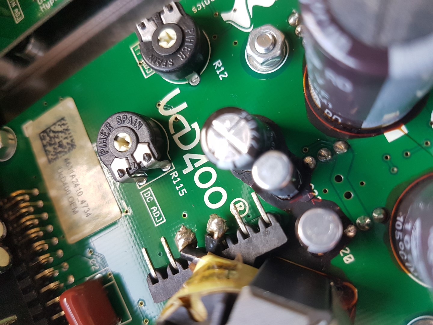

Ik heb hier een Hypex PSC2.400D met opstart problemen.
Iemand met ervaringen met dit defect? zo ja tot welke oplossing kwam het?
Voorheen ging hij volgens mij zwager(eigenaar van door mij gebouwde set studio monitors) bij geluk zo nu en dan wel aan.
Maar nu niet meer, bij aansluiten en power on krijg je het geluid van een opstartende F16 :shock: :shock: :?:

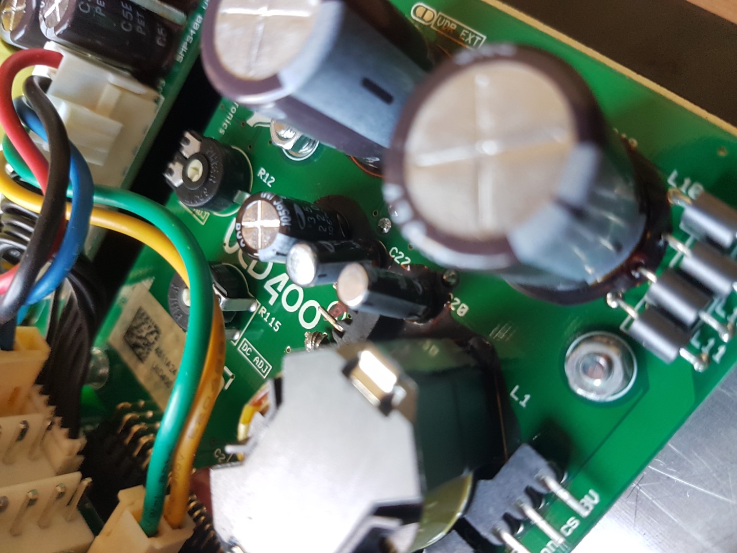

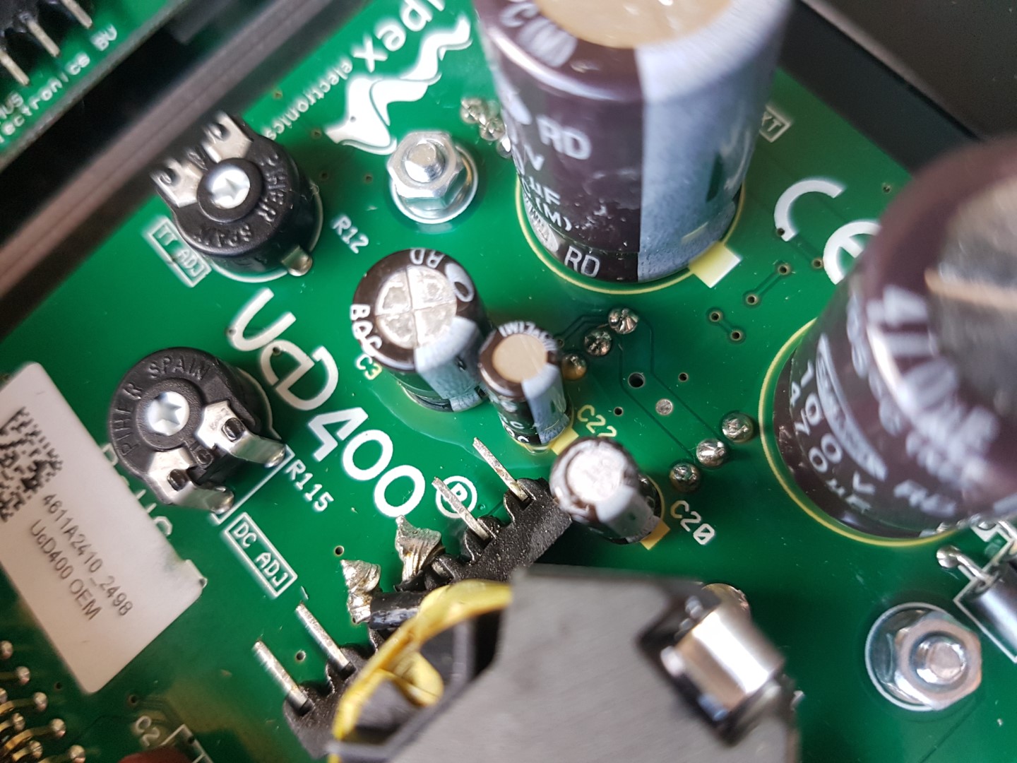

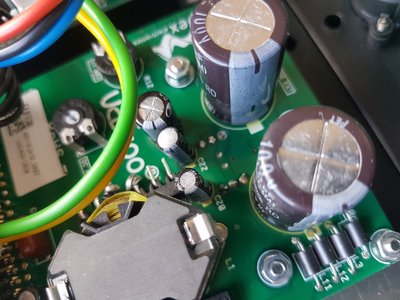

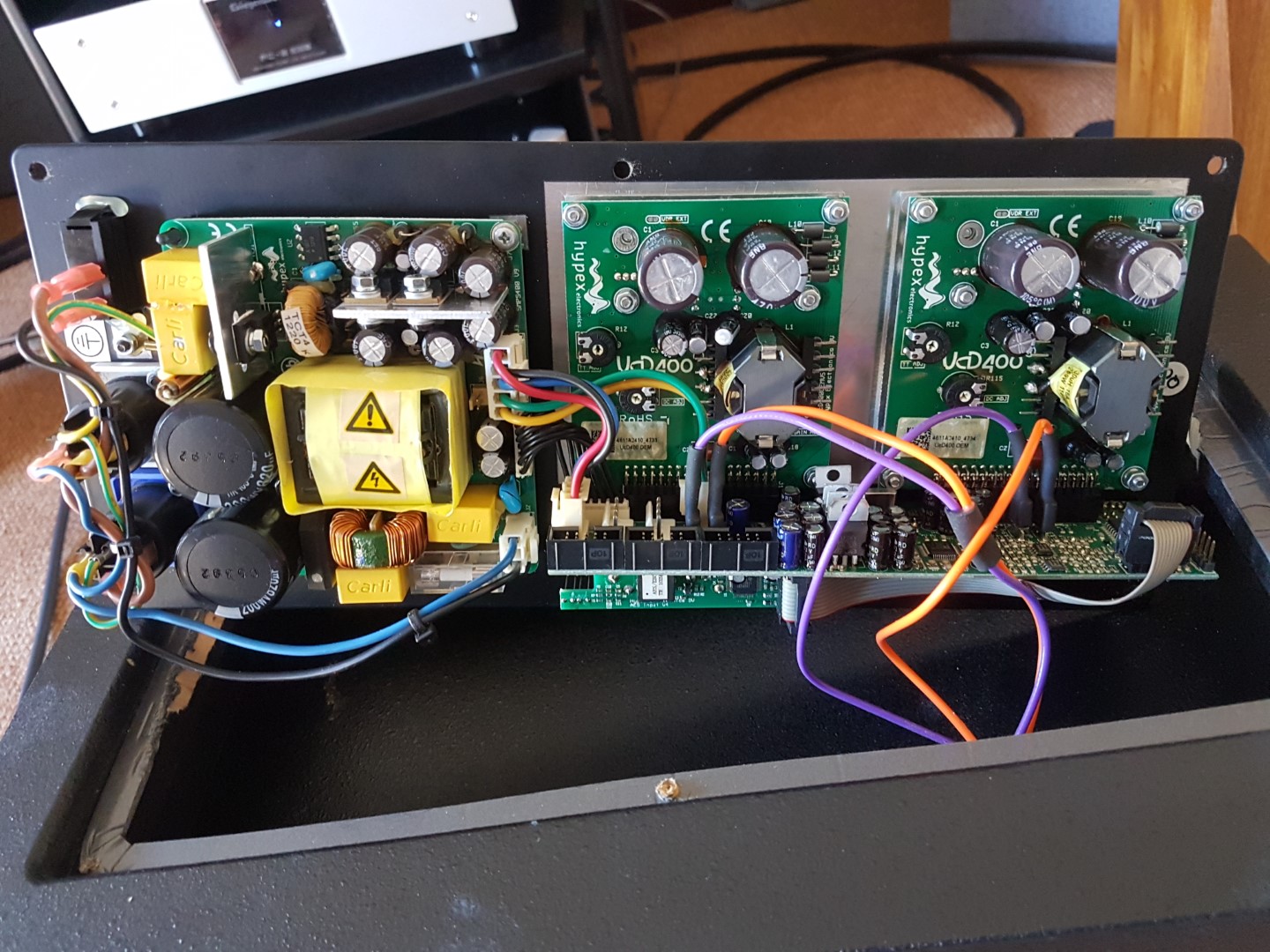

Helaas inmiddels module eruit geschroefd, maar laat het toeval nog zijn dat ik een nieuwe module heb liggen.

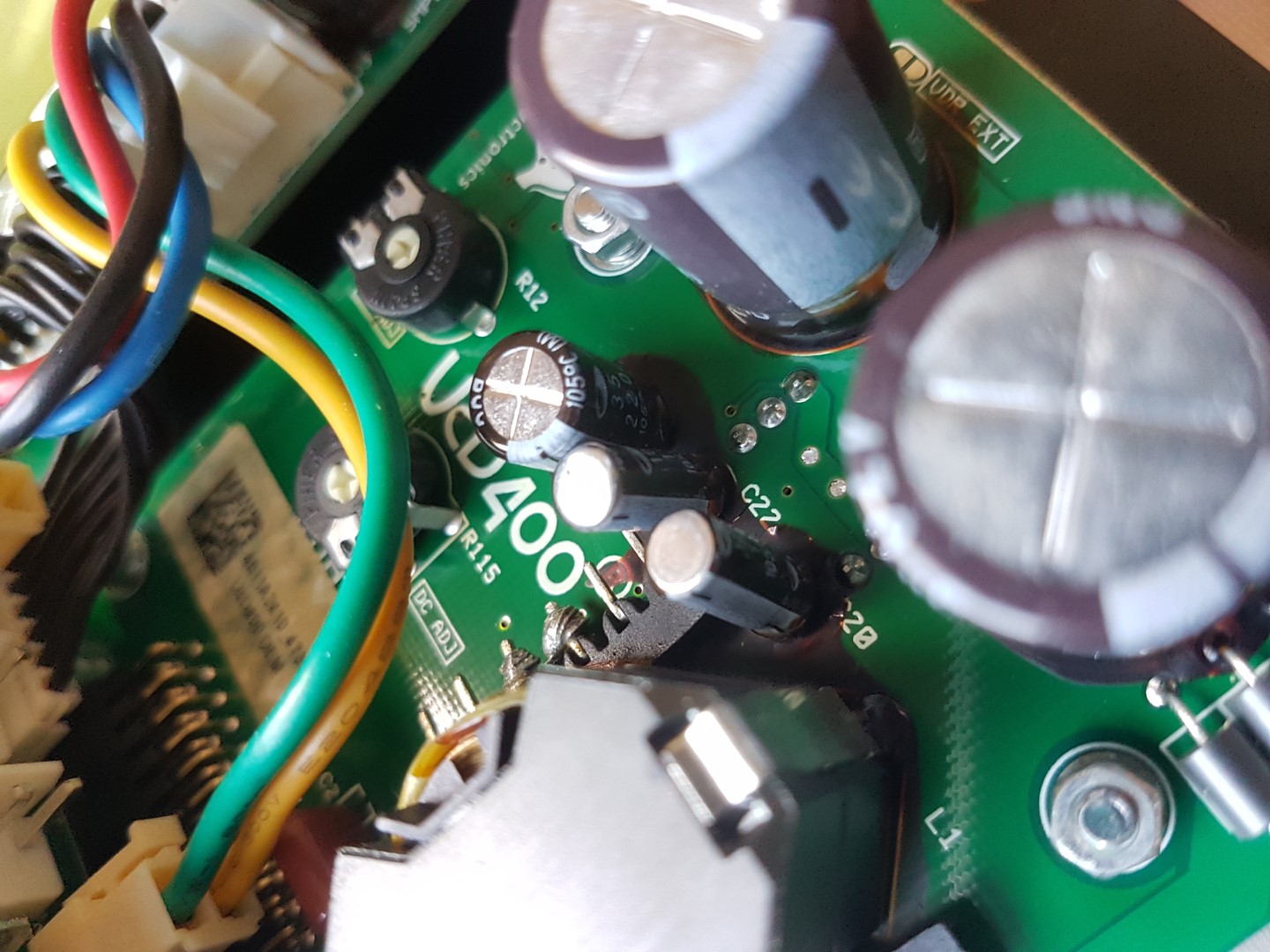

Lijkt er op dat een aantal caps gekookt zijn opties is de folie niet meer als nieuw in doos.

Dat lijkt op verkleurde lijm, denk eerder dat er iets mis is met de dsp.

Geen garantie meer ?
De Elco's zien er optisch nog goed uit, maar ervaring leert dat dat niks zegt.

Die C20 & C22 lijken me nogal warm te hebben gehad.Kunststof hoes erom krimt dan, in erger gevallen barst 't dan opzij open.

Ah!buis schreef:Die C20 & C22 lijken me nogal warm te hebben gehad.Kunststof hoes erom krimt dan, in erger gevallen barst 't dan opzij open.
Dat was ook mijn gedachte.. ze zien er wel eens erger uit en staan dan helemaal bol.

Bol staan is inderdaad niet goed.
Kan best dat Anne gelijk heeft.
Wat is de waarde van die 2 elco's ?

ray5150 schreef:Bol staan is inderdaad niet goed.
100 Volt/ 10uF (105graden) Merk RD SAMWHA?
