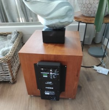

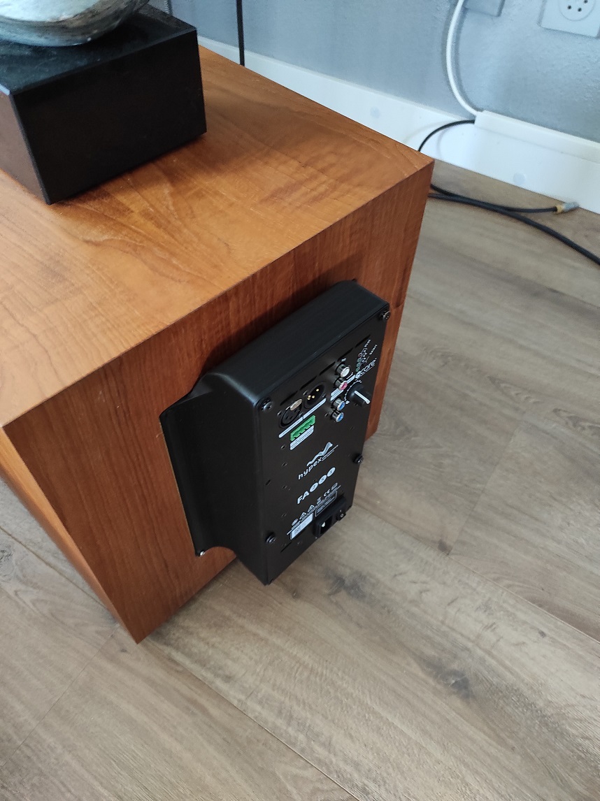

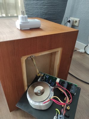

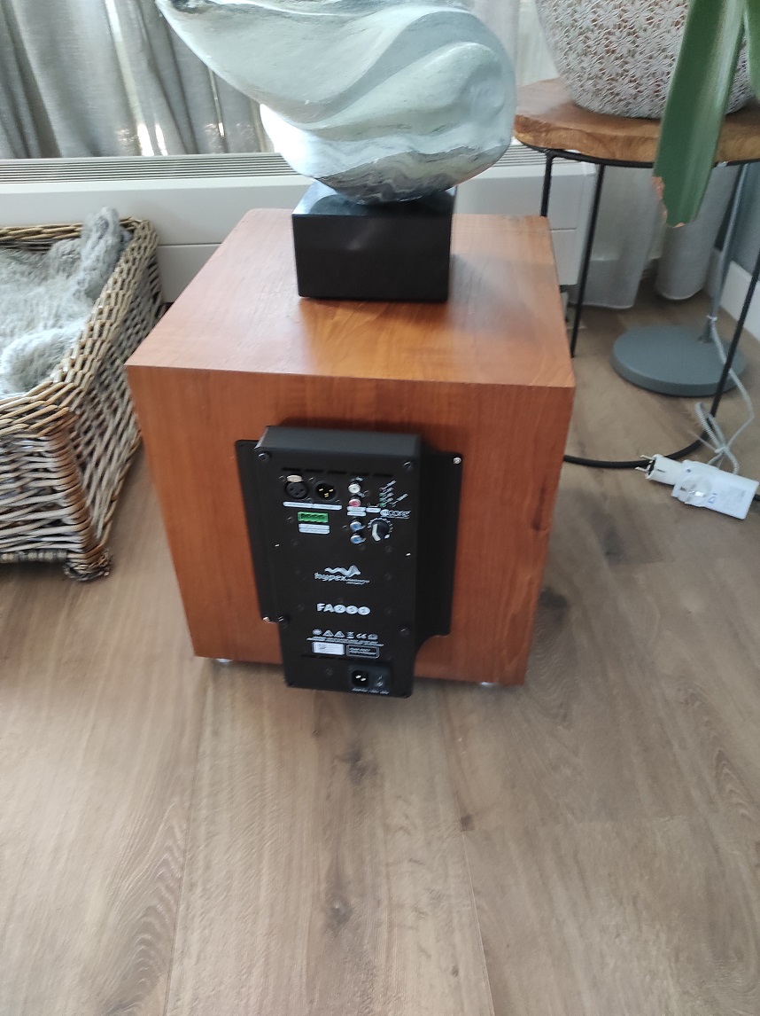

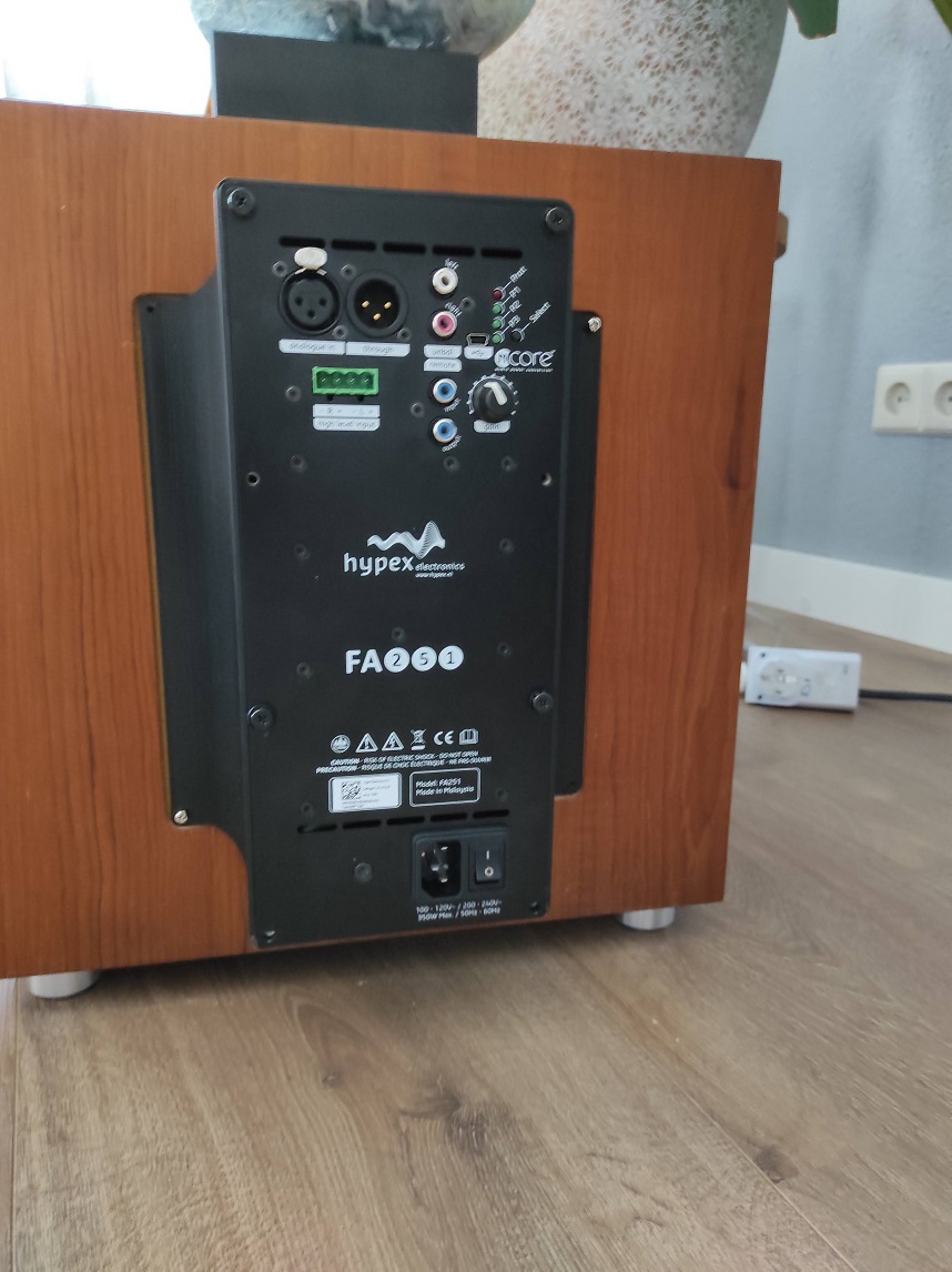

Bas, mijn hartelijke dank voor het printen van deze 3d behuizing t.b.v. mijn nieuwe Hypex Fa251
versterker, de conversie Hypex DS 2.0 naar fa 251 is zeer goed gelukt.
Het eindresultaat is boven verwachting, ik heb besloten de ruwe versie zo te gaan gebruiken, i.p.v.
te primen en mat zwart te spuiten.
Ik heb van het eindresultaat wat foto's gemaakt ter illustratie.
Groet
Martin.

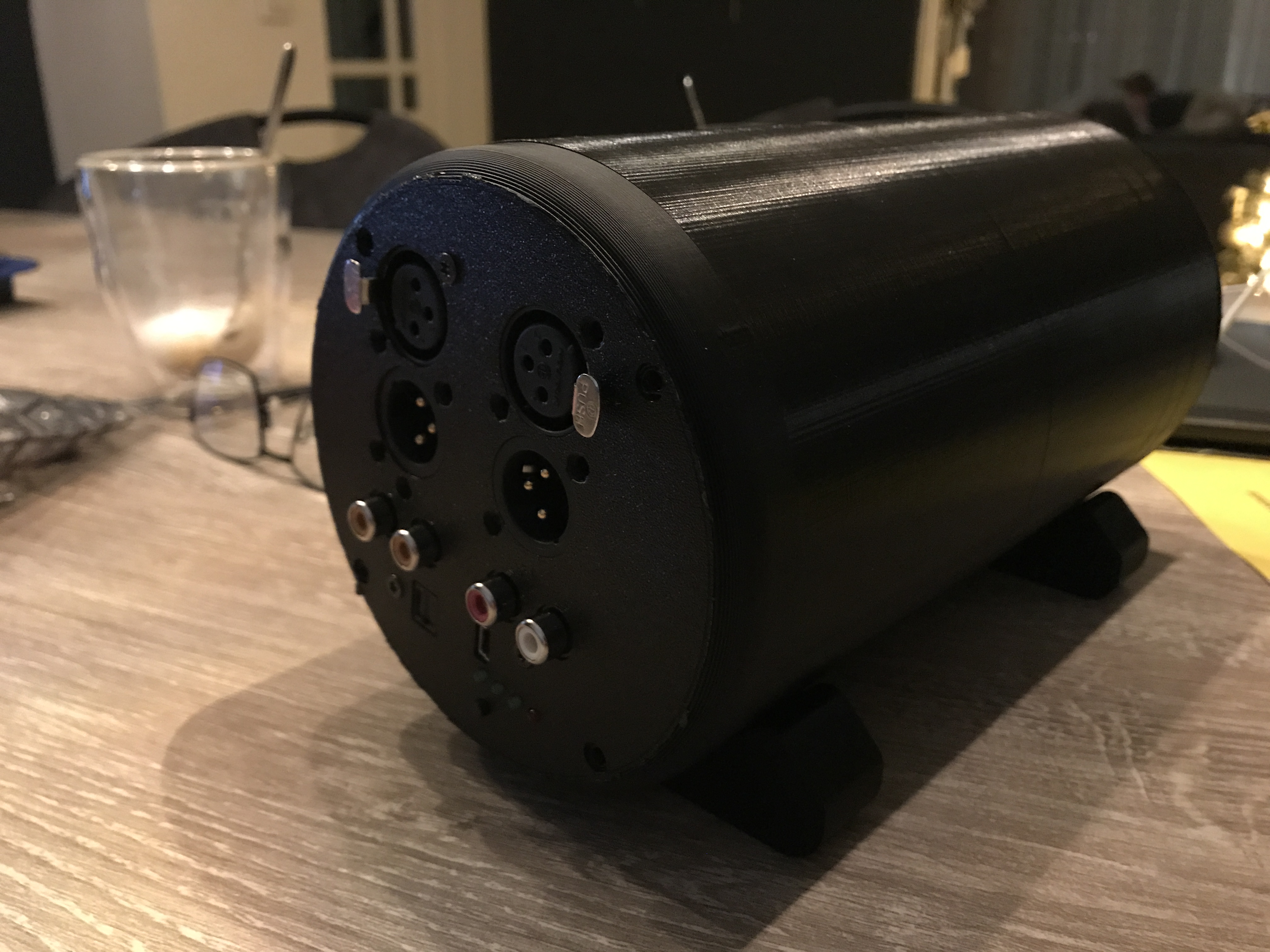

Berichtdoor satefan » za 28 nov 2020, 16:42
Na een tijdje wat verschillende modellen en aanpakken geprobeerd te hebben, wordt er afscheid genomen van het concept waar bij de Hypex FA123 in een kast onderaan de voet van de luidspreker wordt geplaatst. Zonder kast aan de voet ziet het er veel netter uit. Kortom, de versterker moet los opgesteld worden.
Nu wil ik niet de FA123 in een kast plaatsen, ik blijf dan pielen met het plate-amp concept. Kortom, ik ga de losse onderdelen gebruiken en in een nieuwe behuizing steken. Dit geeft meer vrijheid qua ontwerp.
Ik vind de ronde Musical Fidelity versterkers erg leuk om te zien, en passen qua ontwerp prima bij de luidsprekers, deze zijn immers ook cilindervormig.
Dit is de eerste tekening, met de uitsparingen voor de DSP prints:
De cilinder is 25cm lang, en 12cm in doorsnede, heel beschaaft denk ik en goed te plaatsen.
De versterkermodules komen op een ALU plaat die ik in de cilinder kan schuiven en daar vast kan zetten. Op de DSP print zit ook een aansluiting voor een fan, dus wellicht plaats ik deze ook gelijk en kan de amp actief gekoeld worden indien nodig.
Aan de andere kant van de cilinder komt de sensor voor de AB. Standaard word er met de Hypex remote-kit een plexiglas vierkant stukje meegeleverd, maar dit zou ik willen vervangen door een ronde. Weet iemand zo waar ik van dat mooie donker transparante plexiglas kan laten maken?
Satefan
Berichten: 24067
Re: Nieuwe behuizing voor Hypex FusionAMP (3DPrint)
Berichtdoor ds23man » za 28 nov 2020, 16:47
De fan aansluiting wordt alleen aangestuurd als de handel in de firmware geconfigureerd is als 502-503 plate. Verder zal je koeling niet afdoende zijn met een alu plaat aan de binnenkant.

ds23man schreef:De fan aansluiting wordt alleen aangestuurd als de handel in de firmware geconfigureerd is als 502-503 plate. Verder zal je koeling niet afdoende zijn met een alu plaat aan de binnenkant.
Dat staat niet expliciet zo beschreven in de handleiding van de DSP module (ik hergebruik niet degene die op mn FA123 zit overigens). In het slechtste geval zal ik zelf een actieve voorziening voor de koeling moeten maken.

Okay, is (nog) niet helemaal duidelijk hoe het zit bij de losse DSP module. Ik had even moeten melden dat mijn plan niet is om de FA123 te demonteren om aan de onderdelen te komen. Ik heb de vraag even aan Hypex gesteld hoe dit zit.

Net bericht van Hypex gekregen, de fan doet het ook bij de NC122MP, zolang deze maar aan wordt gevinkt in de DSP.

Ah, bij de oem dsp kan je dus wel bij die instellingen.

Het krijgt langzaam vorm. Excuus voor t slechte licht.
Ben nu de voorkant aan t printen, daar komt de sensor voor de AB.
