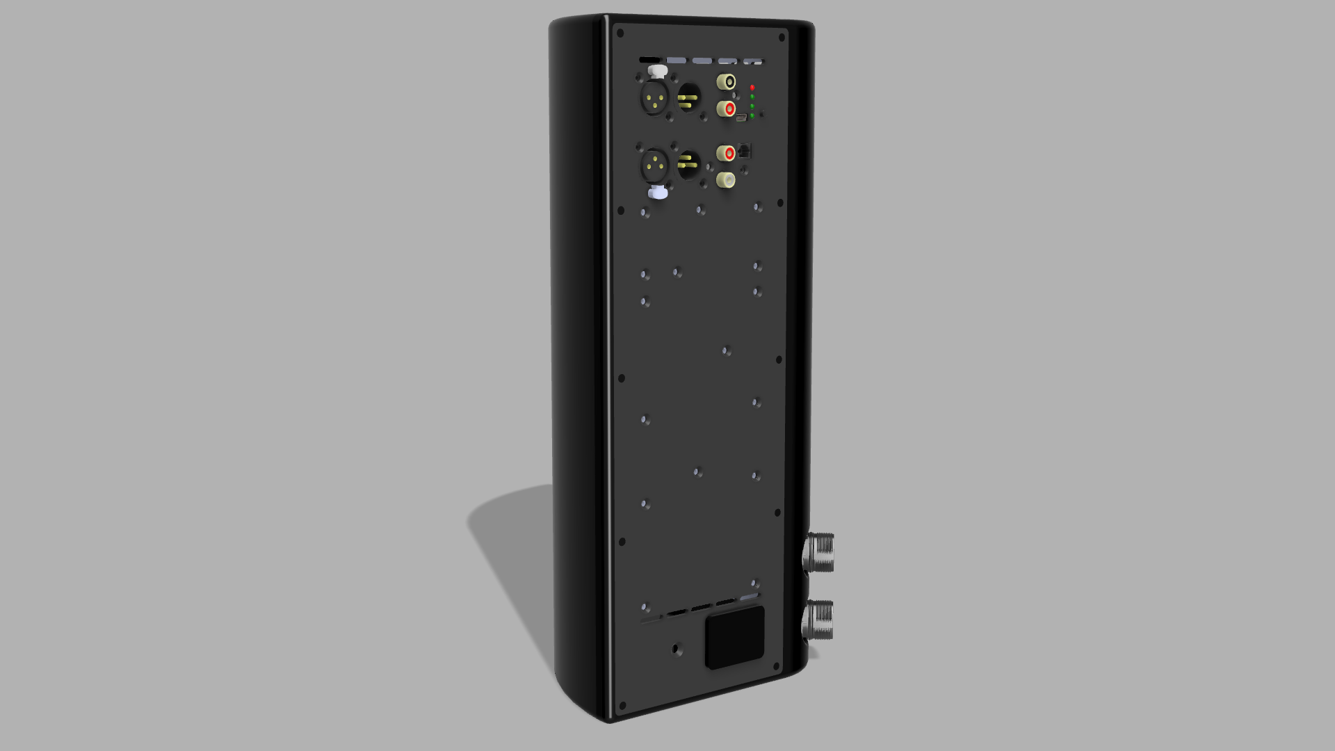

iets zoals dit?
wil je dat voorkantje van de remote kit gebruiken of alleen het losse pcbtje er in?
heb je moeren voor achter op de connectors?
andere wensen of ideeën? :mrgreen:

hardbats schreef:iets zoals dit?
Mooi gedaan zeg! :goeie:
Heel mooi zo!
Ik moet even kijken of ik dat voorkantje nog ergens heb...volgens mij niet, maar anders koop ik een nieuwe. Ik heb inderdaad moeren voor achterop de connectors. Dit is een los bestelnummer.
Verder kan ik zo 1-2-3 geen wensen bedenken. Ik bedenk me alleen dat deze oplossing het mooiste is als je m centraal kan opstellen (dus tussen de speakers in). Bij mij thuis gaat dat niet, omdat daar een meubel staat (waar dit niet in past vanwege de hoogte). Dan krijg je al snel dat je extra lange speaker-kabels nodig hebt omdat de afstand van de versterker naar op zn minst 1 van de speakers groter is dan naar de andere. Maar je wil de kabels wel weer even lang houden lijkt me. Ff over nadenken.

ik ben nu nog even bezig met het ontwerp voor 1 enkele behuizing voor beide amps, kan hierna even kijken of ik bedacht om 2 losse behuizingen te maken die je kunt koppelen eventueel.

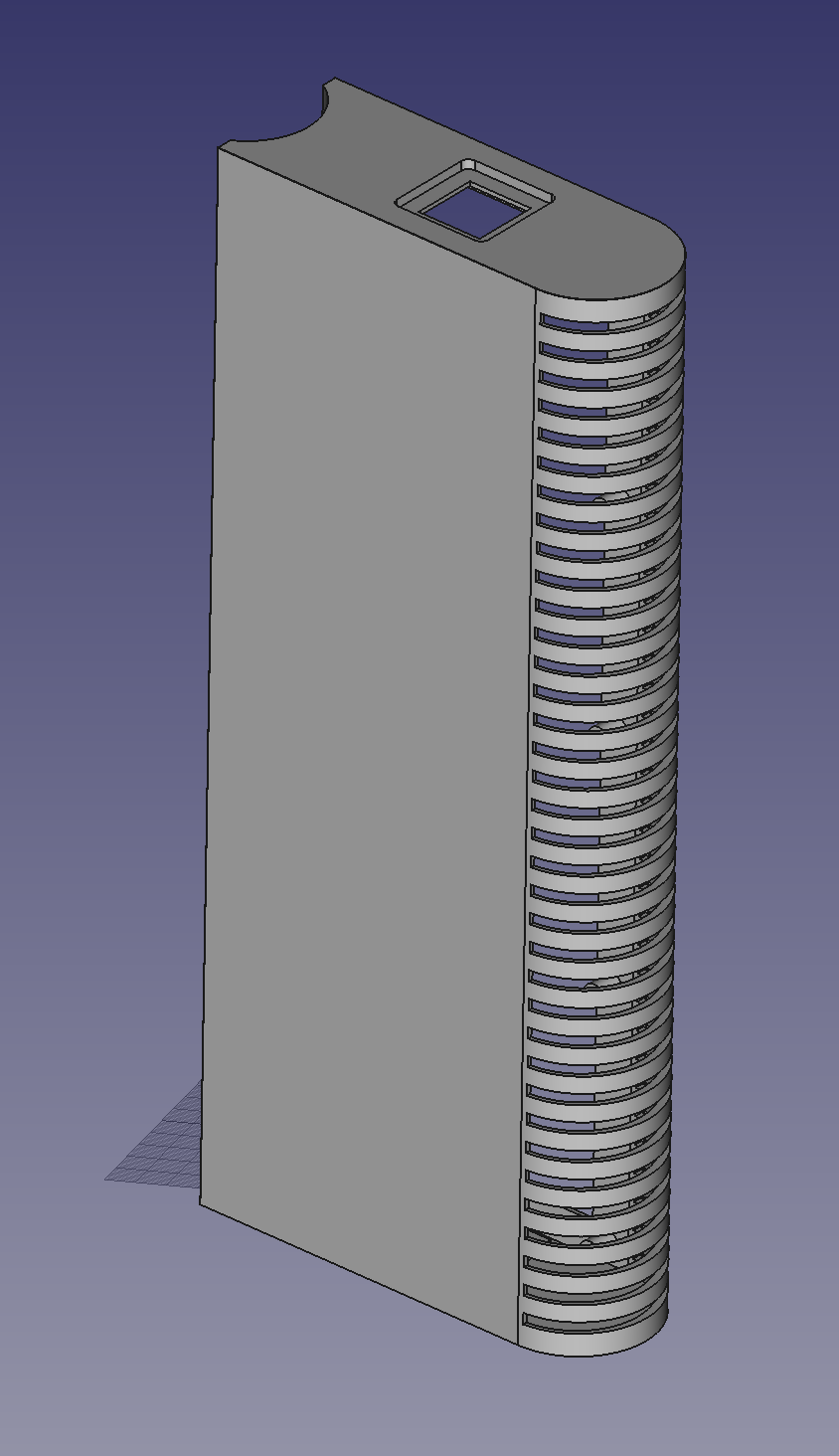

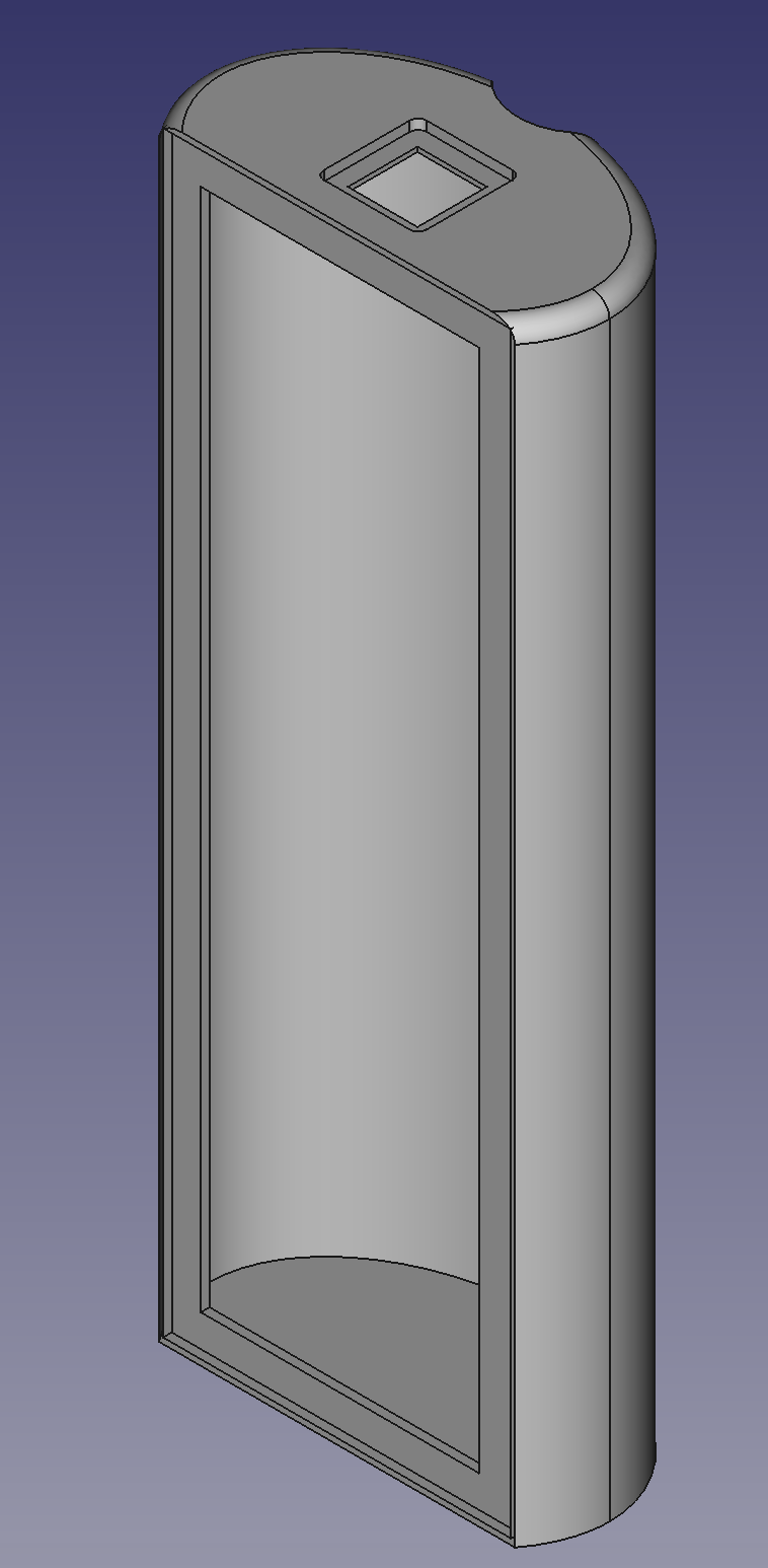

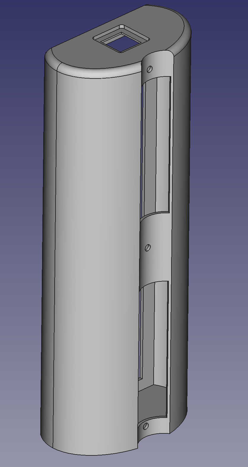

hardbats
Berichten: 1136
Re: Nieuwe behuizing voor Hypex FusionAMP (3DPrint)
Berichtdoor hardbats » zo 16 feb 2020, 17:14

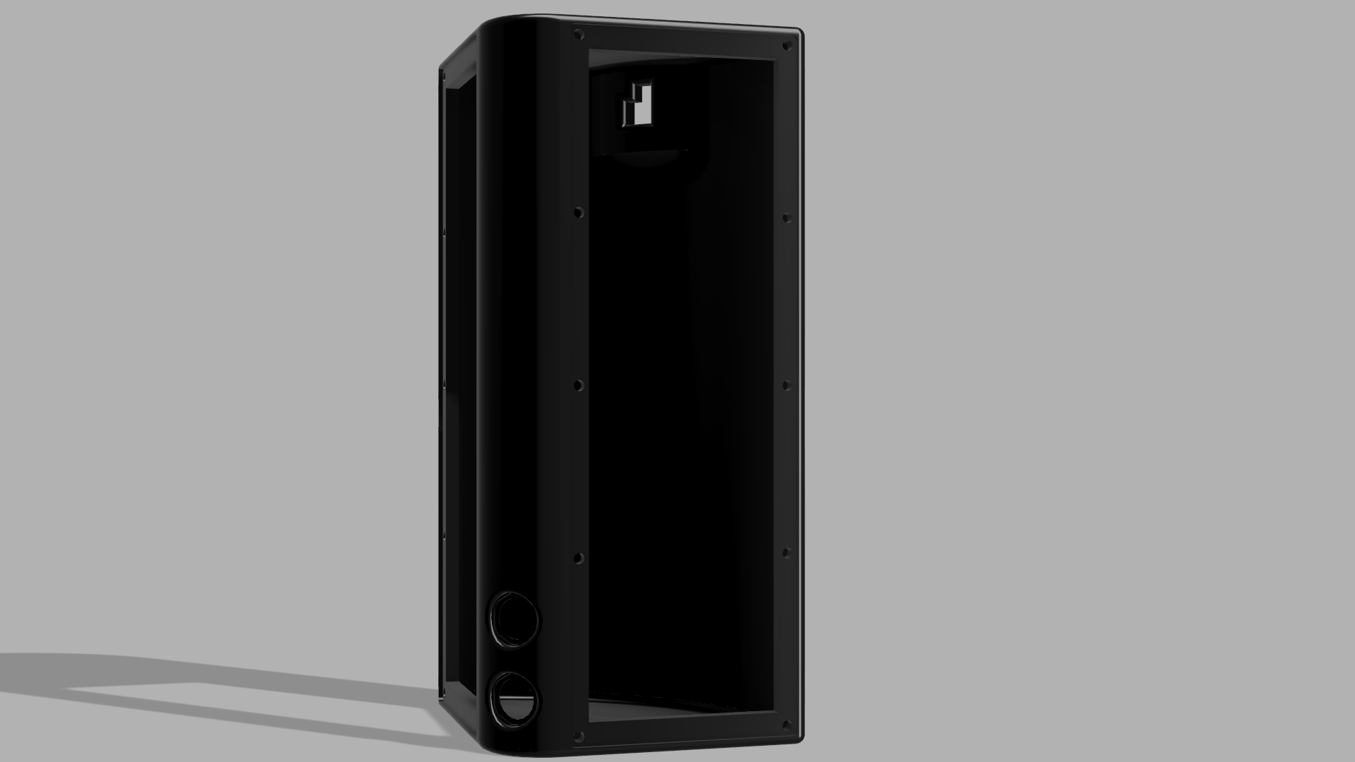

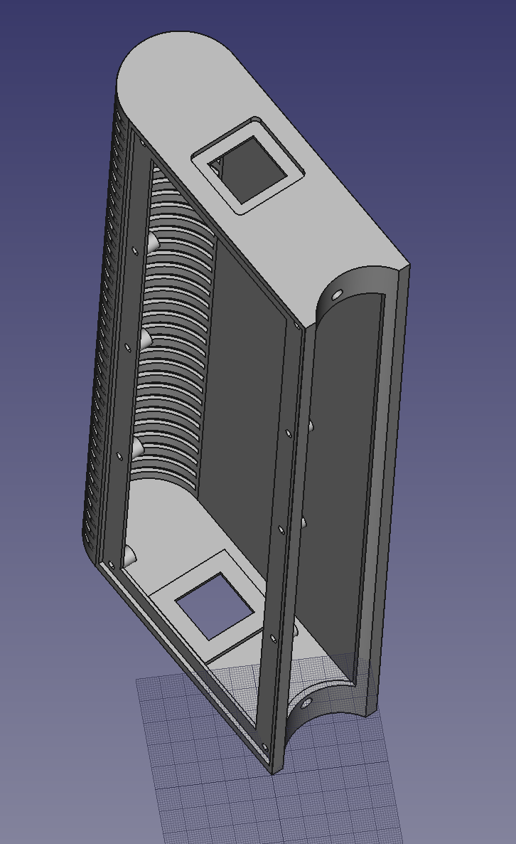

Enfin, dit zou het moeten zijn voor 2 amps in 1 behuizing. Het past op de Pruse i3 MK3, in 2 delen.
satefan
Berichten: 2422
Berichtdoor satefan » zo 16 feb 2020, 17:16
Ik vind m mooi!!!!

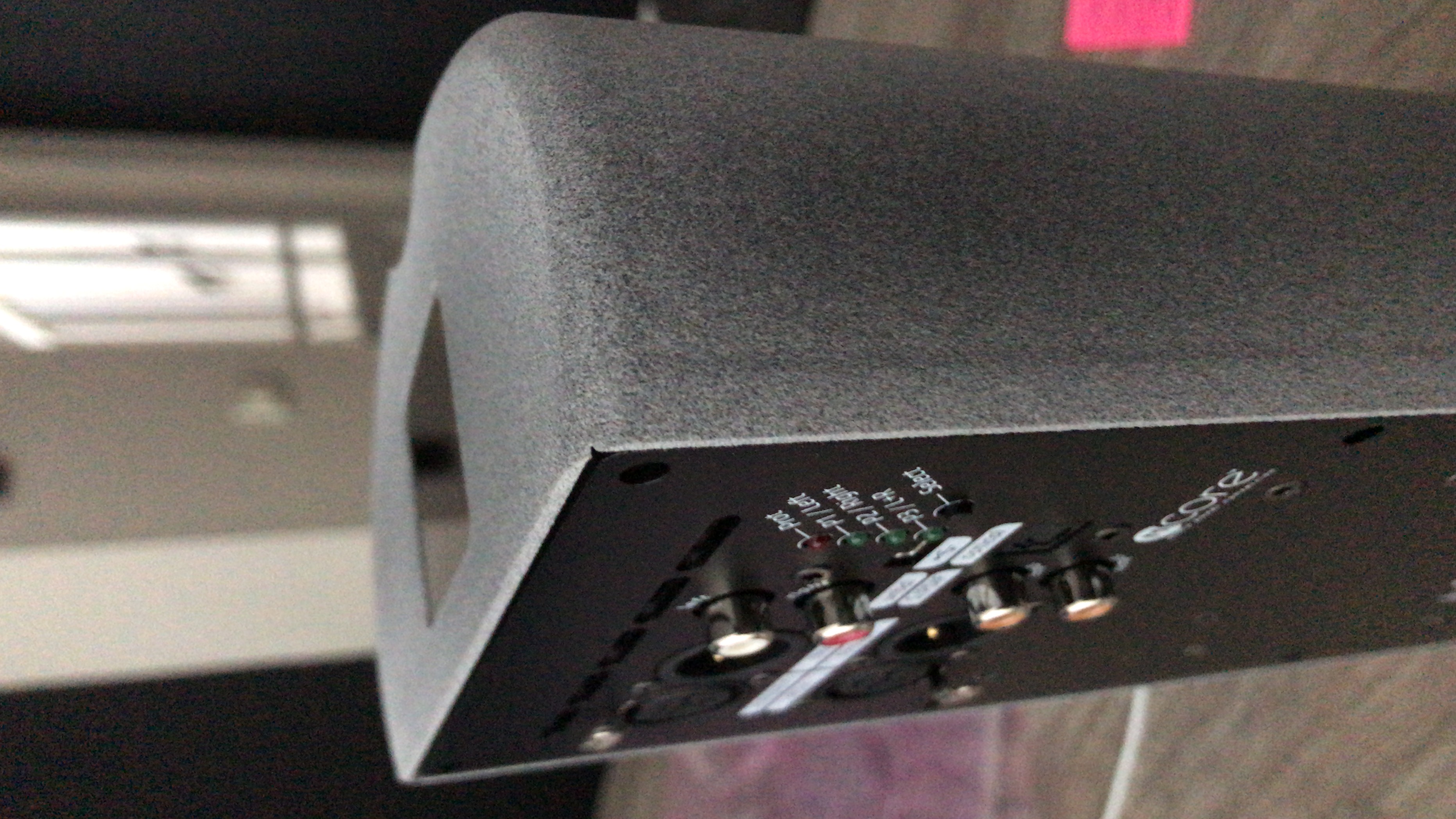

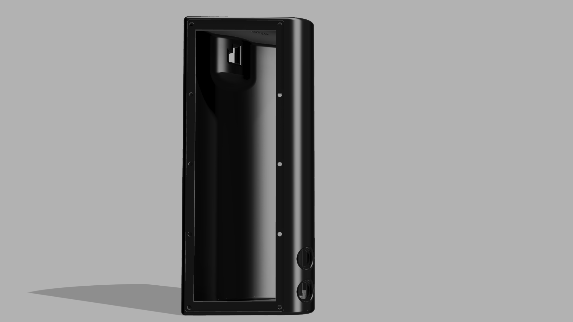

Berichtdoor satefan » wo 17 jun 2020, 23:05

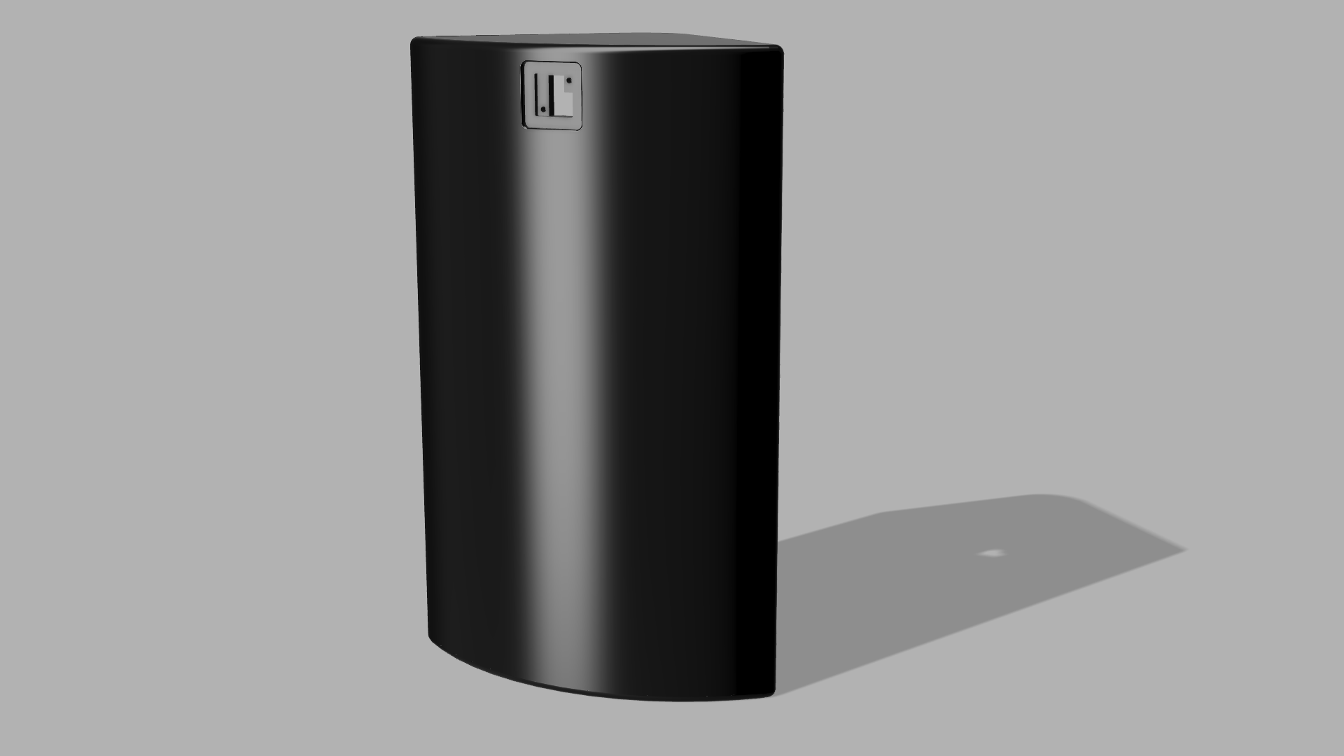

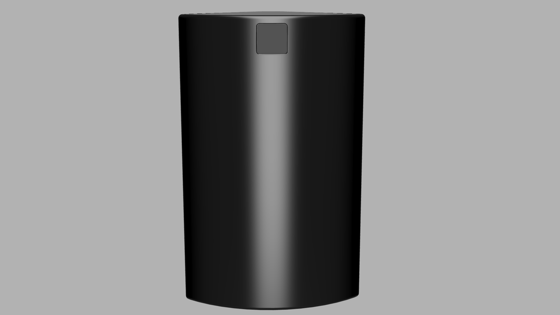

De Hypex komt toch aan de voet van de luidspreker. Deze staat op een alu buis. Dit zijn de laatste tekeningen:
Ik ga deze middels laser sintering laten printen, niet goedkoop, maar wel een zeer mooi resultaat en erg sterk. Ik heb aan de boven en onderkant voorzieningen gemaakt voor de remote-sensor. Dit betekent dat ik maar 1 kastontwerp heb voor zowel het linker als het rechterkanaal. Keep it simple :-)
Ik plaats zowel links als rechts een remote-sensor. Er is er maar 1 actief (op de master) maar dan heb ik de led-indicatie op beide kanalen, en mocht mn setup een keer wisselen waardoor de master naar de andere kant moet, dan kom ik niet in de problemen, en hoef ik alleen in de software de master-slavr om te zetten.
Satefan

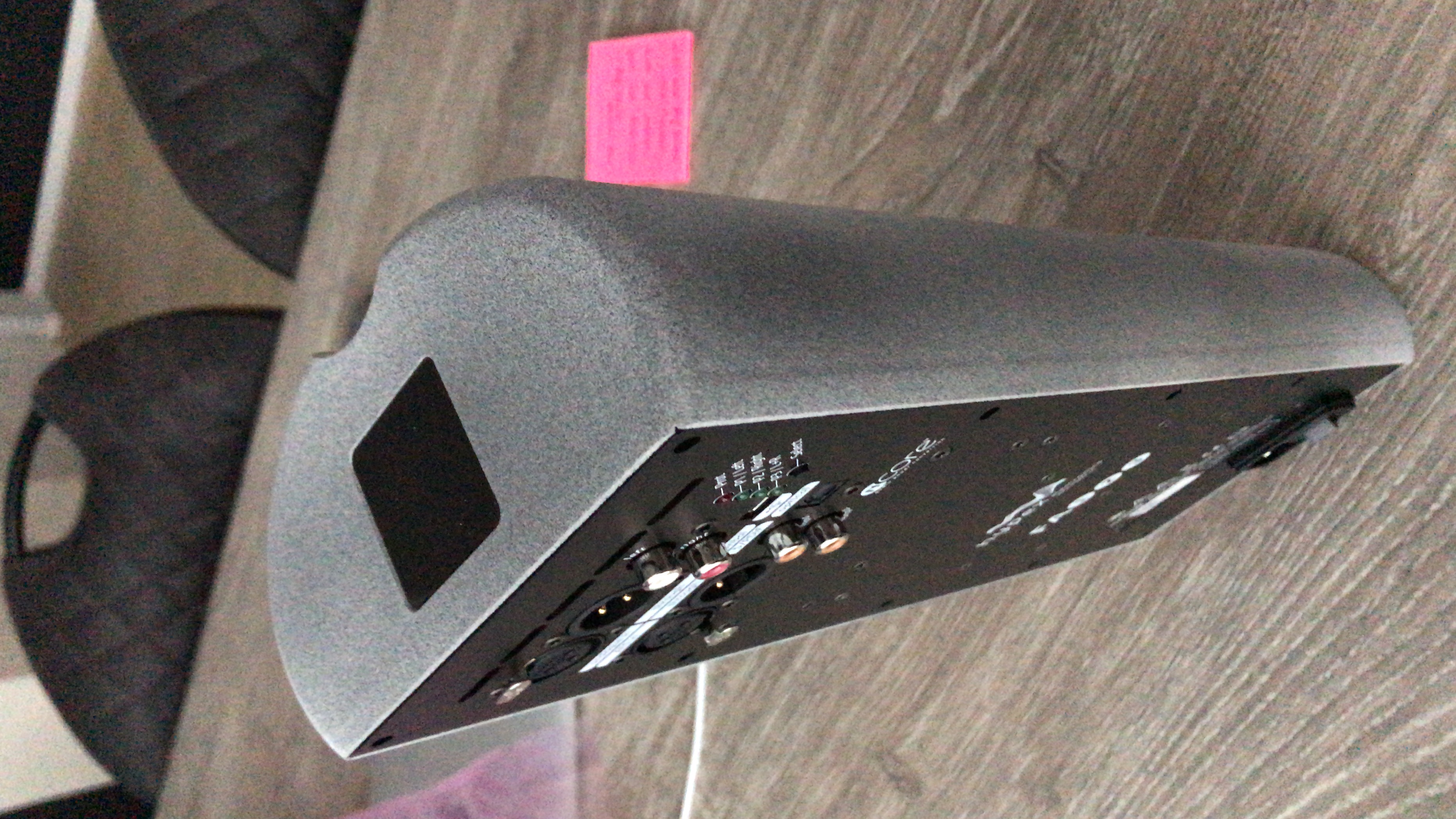

Berichtdoor satefan » za 04 jul 2020, 9:13

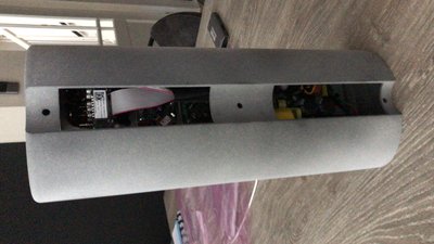

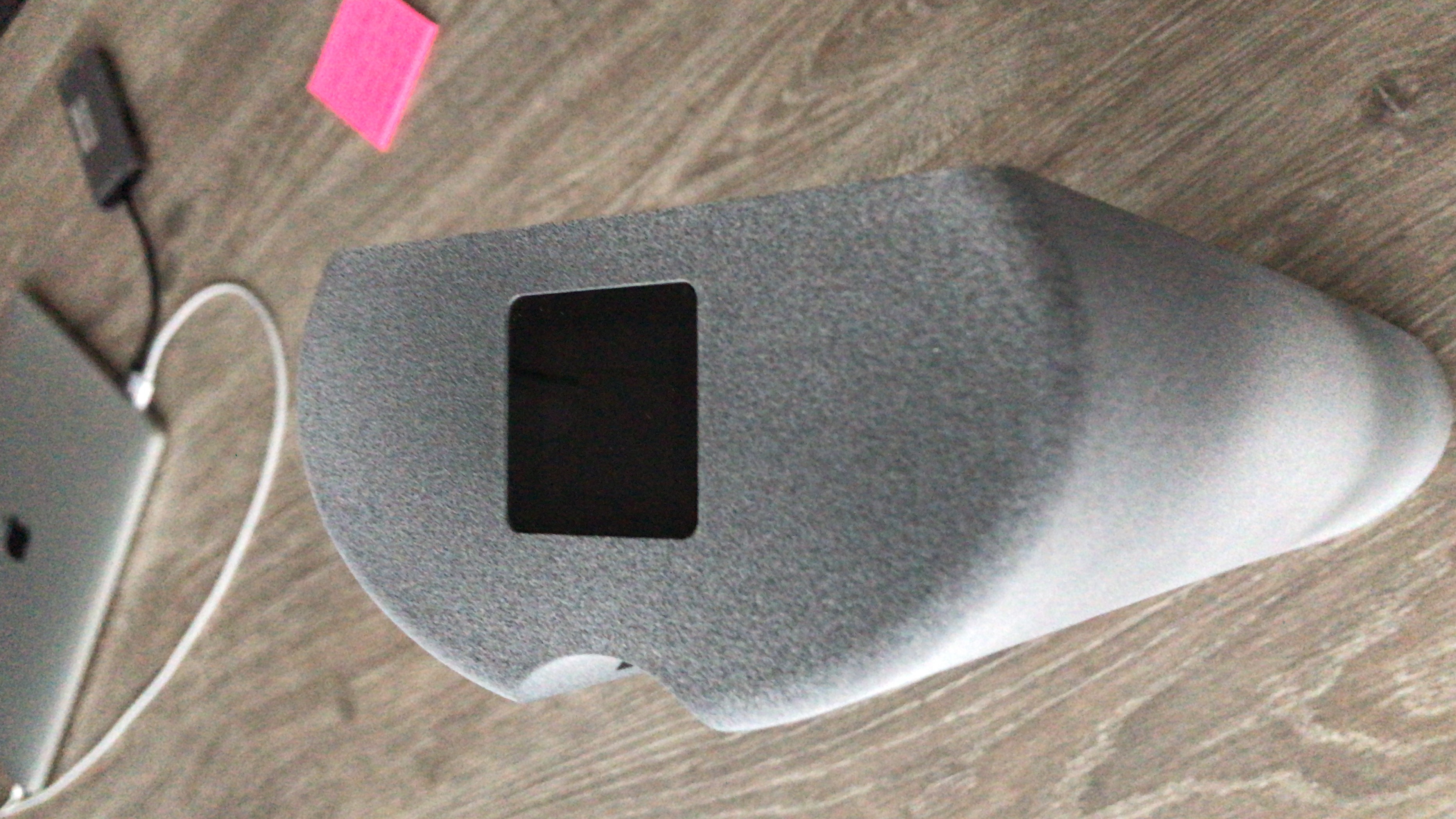

Ik heb het model dat hierboven is gepost zelf geprint (in 2 delen), maar dat smoelde voor geen meter. Terug naar de tekentafel dus en dit bedacht:
Deze behuizingen komen aan de voet van de grondplaat en de 45mm alu buis waar de luidsprekers op komen.
Deze heb ik vervolgens naar Weerg.com in Italië geupload om uit 1 stuk te laten printen met behulp van MJF print-techniek. Gister stonden de mannen van DHL op de stoep en moet moet zeggen dat ik best te spreken ben over het resultaat. De structuur lijkt een beetje op zandsteen. Ze worden netjes zwart gespoten en dan kan de assemblage beginnen.
Maar eerst even kijken of alles past uiteraard:
Vooralsnog ben ik erg tevreden over het resultaat!
Groet,
Satefan
Berichten: 24121
Berichtdoor ds23man » za 04 jul 2020, 9:48
Ziet er mooi uit!
Fusion Filterdesign
Berichten: 9162
Berichtdoor Walt » za 04 jul 2020, 9:55
Erg mooi inderdaad!
Wat doet dit materiaal qua warmte geleiding?
Gr. Walter
