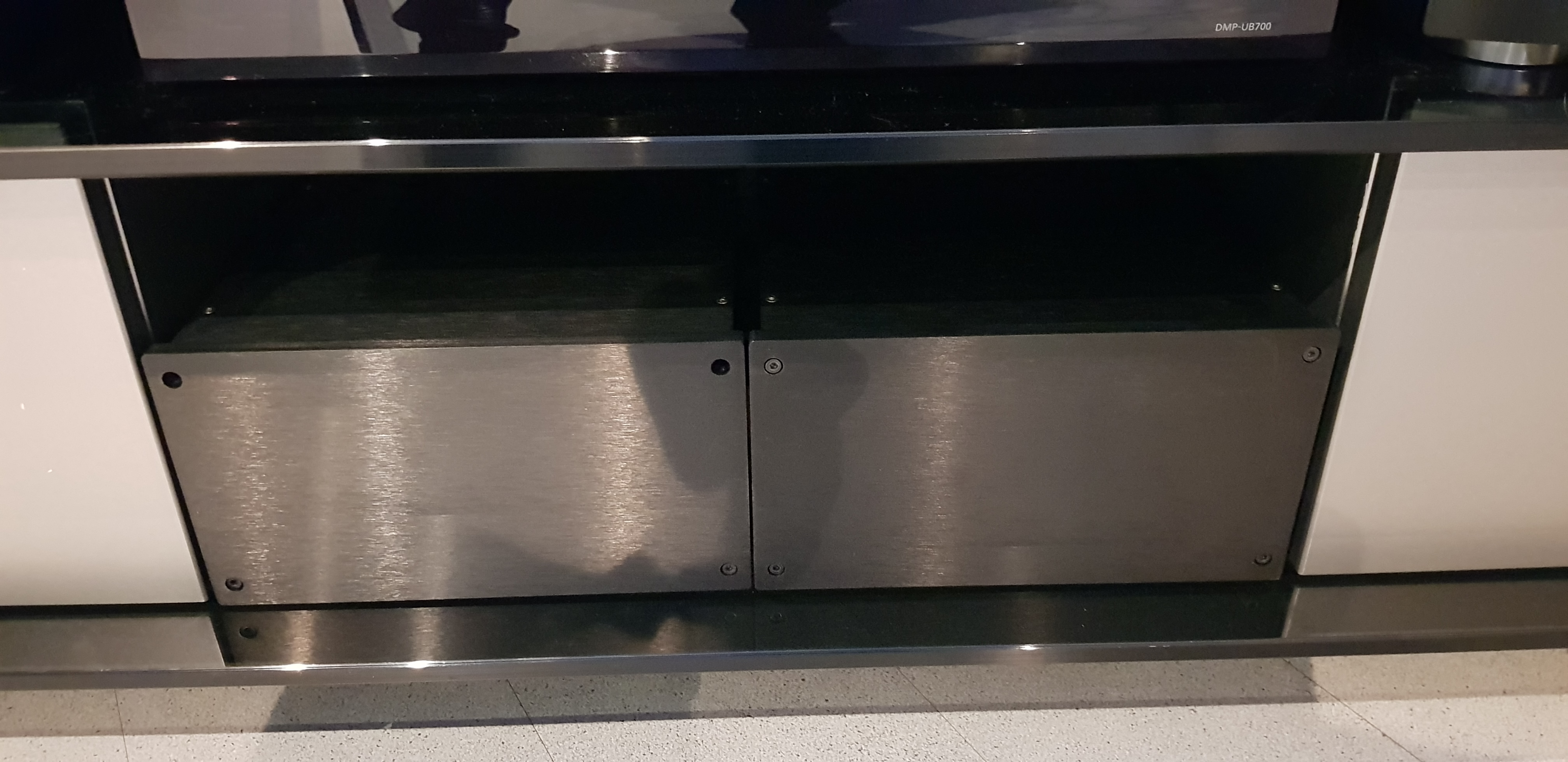

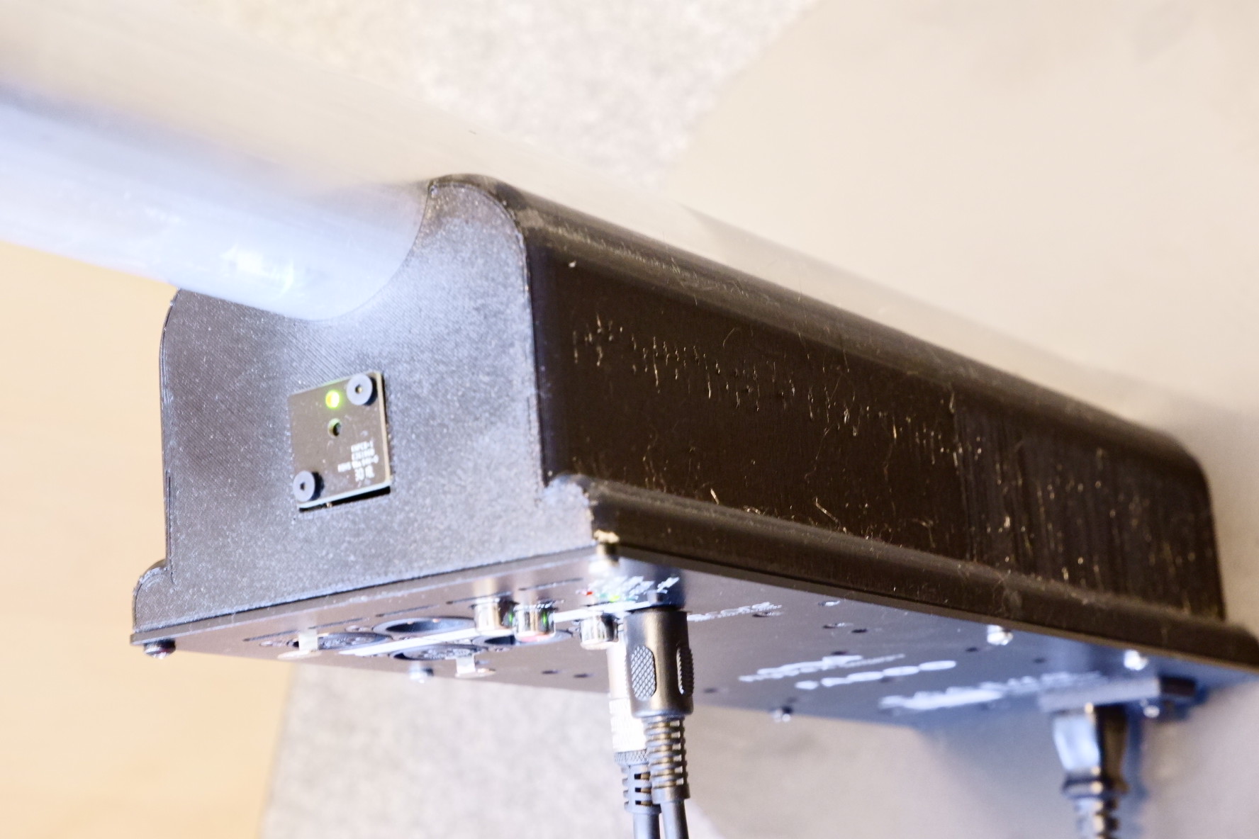

Ik heb ze nu in geprinte kastjes onderaan de voet van mijn speakers, ik zal er even een foto van maken en hier plaatsen. Hier een foto:
Ik vind dit echter foeilelijk en kan er niet aan wennen. Ik kijk er nu een week of wat tegenaan, maar het blijft me storen. Ik ga ze dus los opstelbaar maken, dus moet er een nieuwe behuizing voor komen. Uiteraard gaan we die zelf ontwerpen en printen. Want dat is leuk.

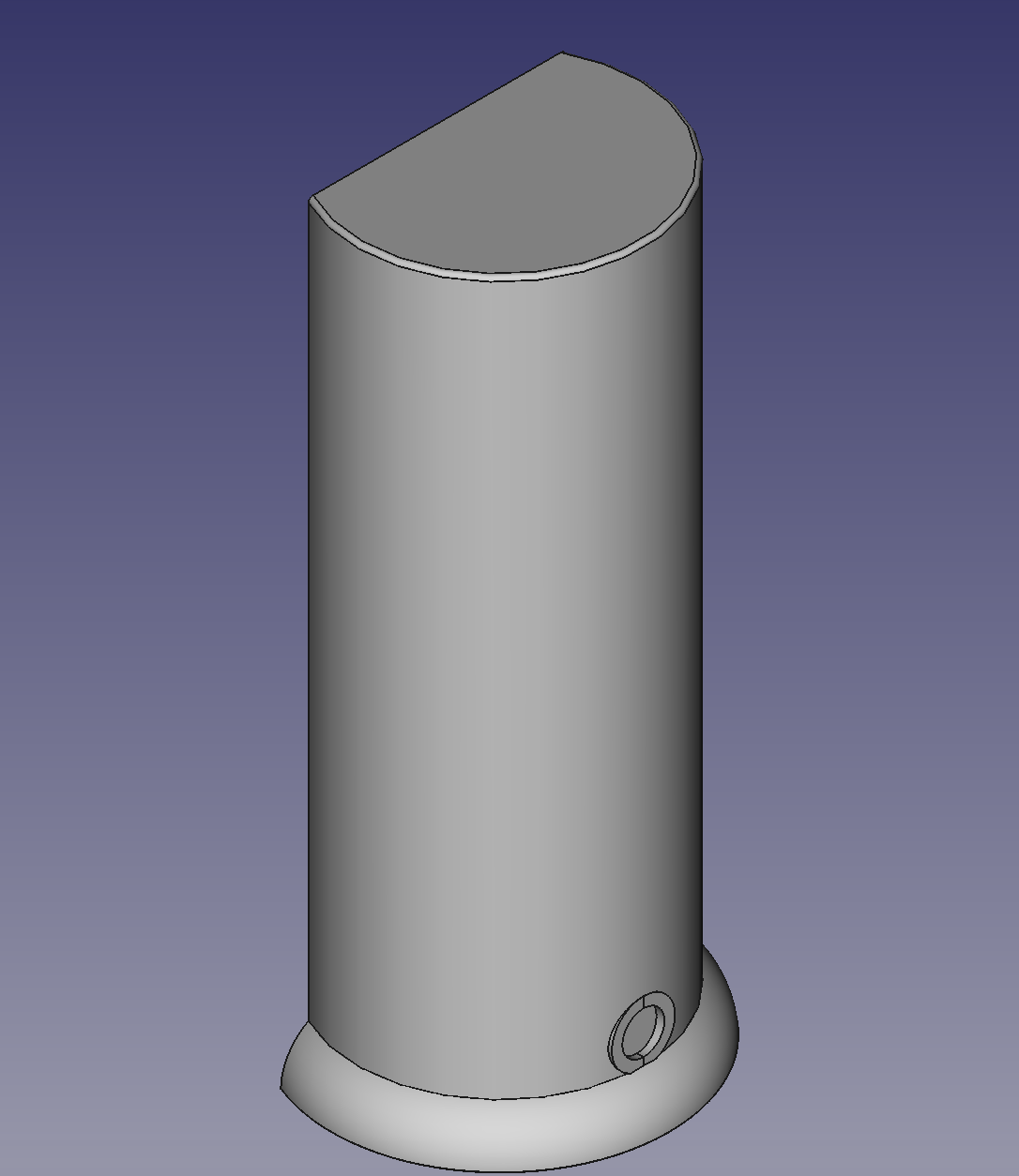

Dit is het eerste concept. Schieten mag!
Aan deze kant komt de plate-amp.

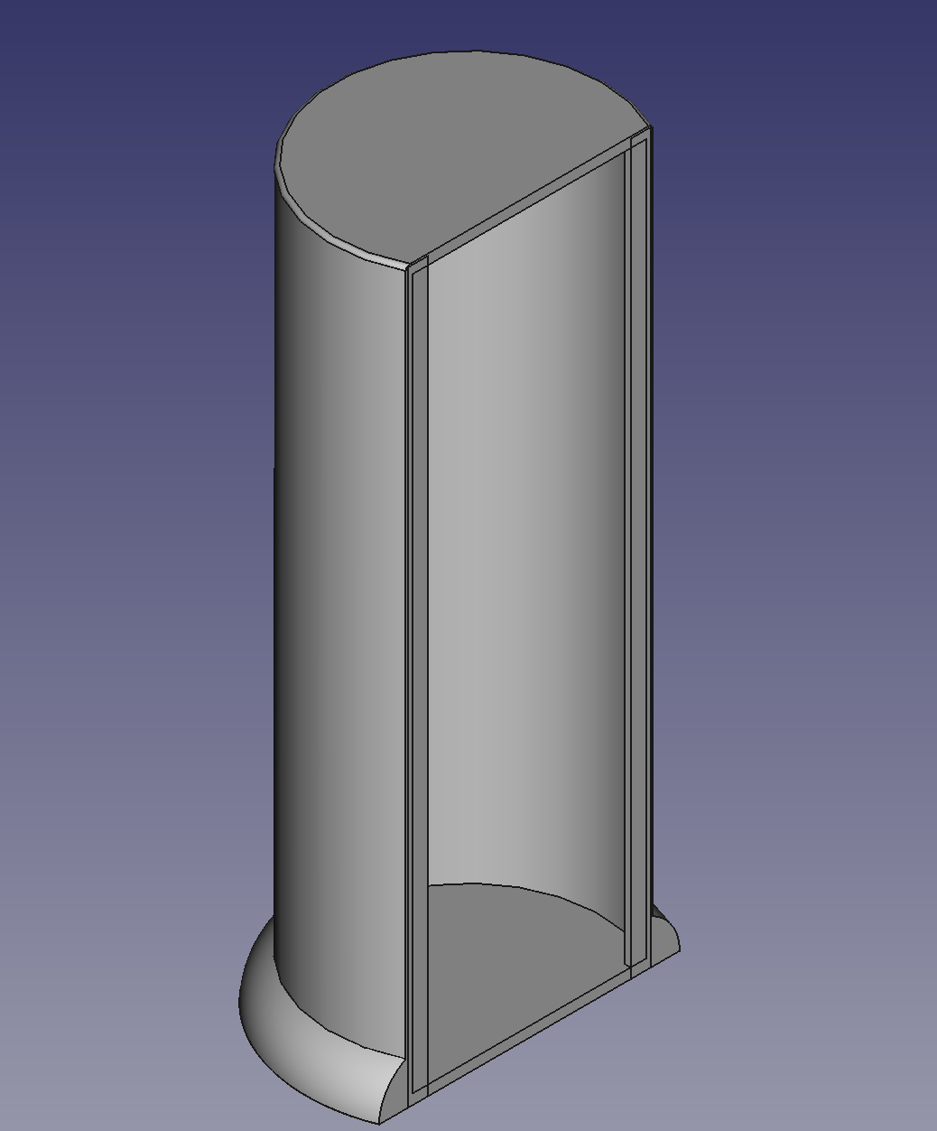

De luidsprekers worden via een 6-polige plug aangesloten aan de andere kant:
Ik ga dr van het weekend eens 1 printen.

In welke oriëntatie ga je hem printen? En wordt het uit 2 delen of past hij op de prusa?

hardbats schreef:In welke oriëntatie ga je hem printen? En wordt het uit 2 delen of past hij op de prusa?
Ze zijn 36cm hoog, dus past niet op de Prusa. Dus in 2 delen printen!

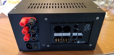

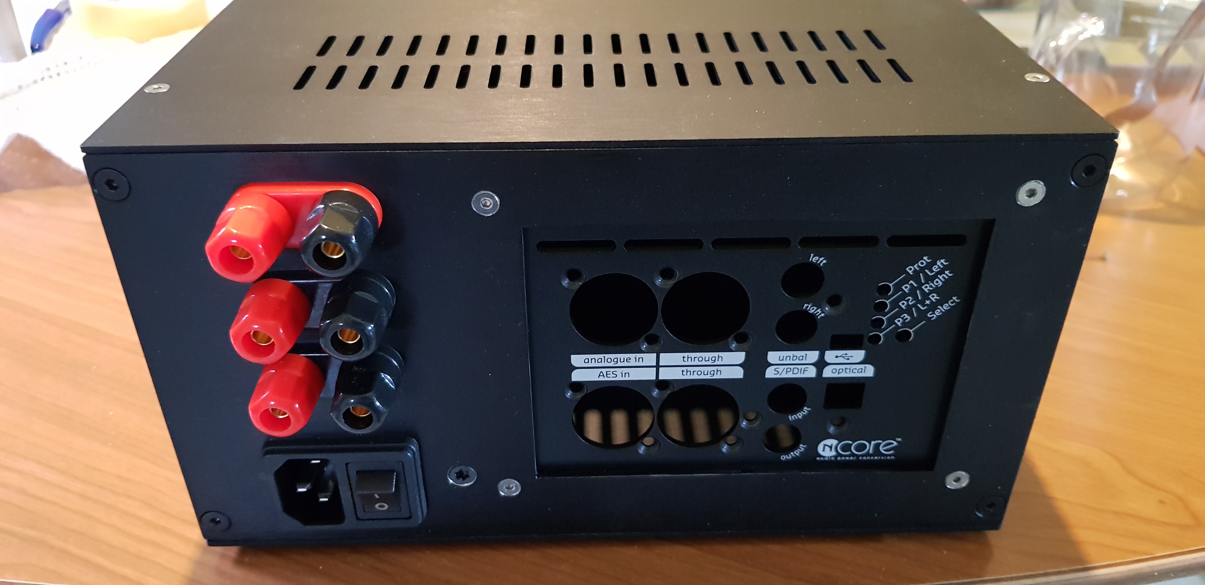

Bij mij worden de 2x FA253 gedemonteerd en in 2 Modushop kassies ingebouwd.
holco
Berichten: 992
Re: Nieuwe behuizing voor Hypex FusionAMP (3DPrint)
Berichtdoor holco » vr 14 feb 2020, 16:34
Nog niet klaar maar wel duidelijk wat de bedoeling is.

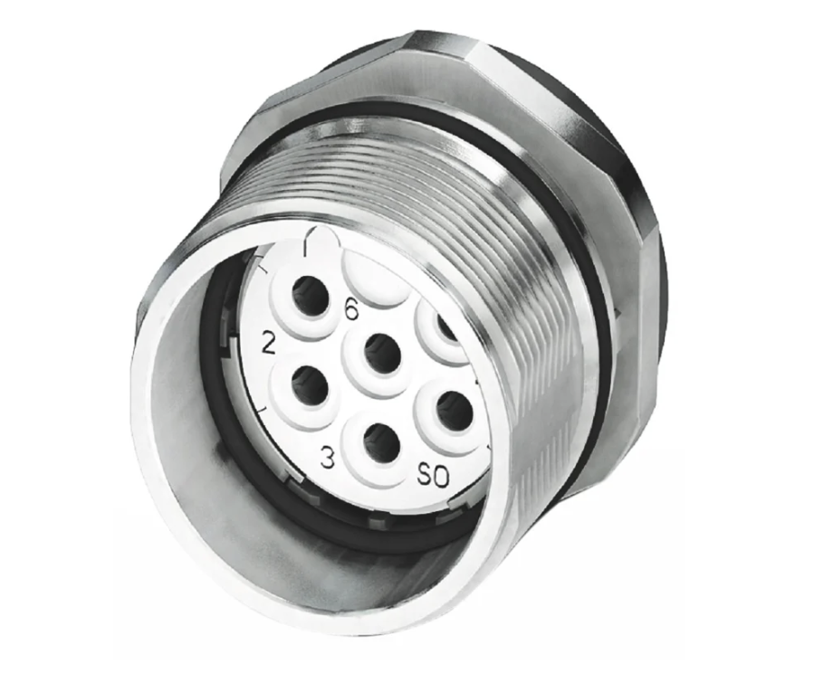

hardbats schreef:Waar moeten we nog rekening mee houden Stefan?
1x met een hypex123 en 1x hypex123 en ab module?
Wat voor connector wordt er gebruikt?
Hoe nauwkeurig is de prusa?
Schroef je de hypex vast met parkers in het plastic of met metalen draadinserts?
Specifieke vormen die je absolute niet wilt? Haha
Yes, inderdaad 1 Hypex met, en 1 zonder AB module. Deze connector komt er in: https://nl.rs-online.com/web/p/industrial-automation-circular-connectors/8225147/

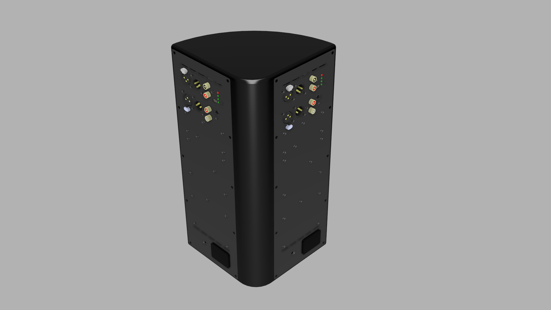

een eerste hersenspinsel
satefan
Berichten: 2422
Berichtdoor satefan » za 15 feb 2020, 11:23
Oh maar da's mooi zeg!
Ff hardop denken: De aansluiting voor de luidsprekers zouden het liefst ook aan de achterkant moeten komen, dan is het minder storend als de kast in het zicht staat. De sensor zou aan de voorkant moeten komen, of aan de bovenkant. Heb ik nu ook en werkt prima.
Leuk man, dit kan zeker wat worden!
