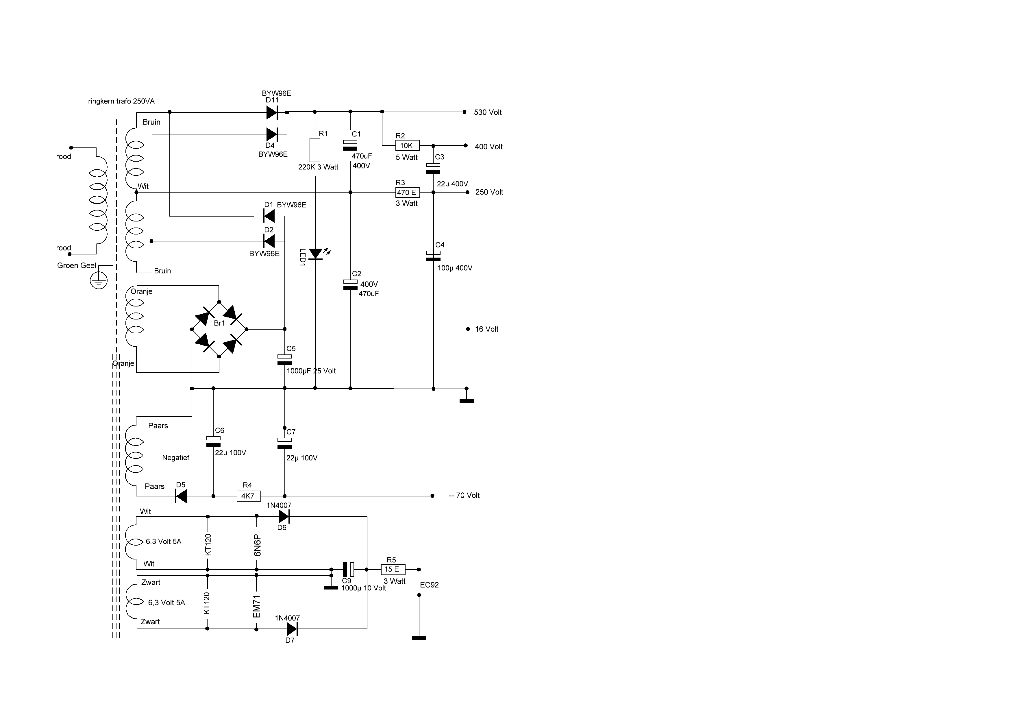

Jawel, maar met die voedingstrafo zou je netaan ook voor stereo kunnen gaan als het voor muziek is.Maar dan wel zonder de knipogen :(
Ondertussen nog gekeken naar de serieweerstand voor de EC88 of EC92.Zou 12Ω zijn voor de EC88 of 15Ω voor de EC92.

Dankje Anne in de voeding zit weer dat slimme van jou wat je onderscheid van de standaard voeding schemas
Het duurde toch wel even eer ik snapte wat je met die diodes allemaal deed
Ik had gedacht met 3 greatz schakelingen
Maar je hebt 4 diodes uit gespaard :lol:
Leuk ik heb het uit elkaar getrokken gewoon voor mezelf om te snappen wat je gedaan had :| O:)
Maar ik heb het nog niet op fouten gecontroleerd Moet voor wat te eten gaan zorgen
Die 15 ohm moet ik in ieder geval nog wijzigen voor de EC92
En de elco,s en weerstanden staan hier en daar nog op standaard waarde SPlan
Nogmaals dank Anne :dank:
Schema is gewijzigd

Hoi Bert, kijk nog even naar de polariteit van C9.
Eigenwijs is ook wijs!
Berichten: 10015
Locatie: Oudenbosch
Re: Lange termijn KT120 versterker
Berichtdoor OpaBert » ma 08 mar 2021, 18:01
douwebakker schreef:Hoi Bert, kijk nog even naar de polariteit van C9.
Bedankt Douwe
Er zitten nog een paar dingen niet goed
Een elco van 10 moet 470 uF worden een weerstand klopt niet
Maar C9 had ik niet gezien Douwe :dank:

OpaBert schreef:Leuk ik heb het uit elkaar getrokken gewoon voor mezelf om te snappen wat je gedaan had :| O:)
Mooi getekend :D Is wel zo gebruikersvriendelijk.
Ik heb de neiging om het nogal papiervriendlijk te tekenen, dan past er meer op een blad :-"
Berichten: 10015
Locatie: Oudenbosch
Berichtdoor OpaBert » ma 08 mar 2021, 20:03
Ja :mrgreen: is goed voor het mileu , alleen ik had moeite om het te ontwarren O:)
Berichtdoor OpaBert » ma 08 mar 2021, 20:18
Schema is gewijzigd
Kan iemand er nog even een Controle op doen ?
Volgende is proberen een printje te maken ervoor :?:
Of een ratte nest aansluiting :D

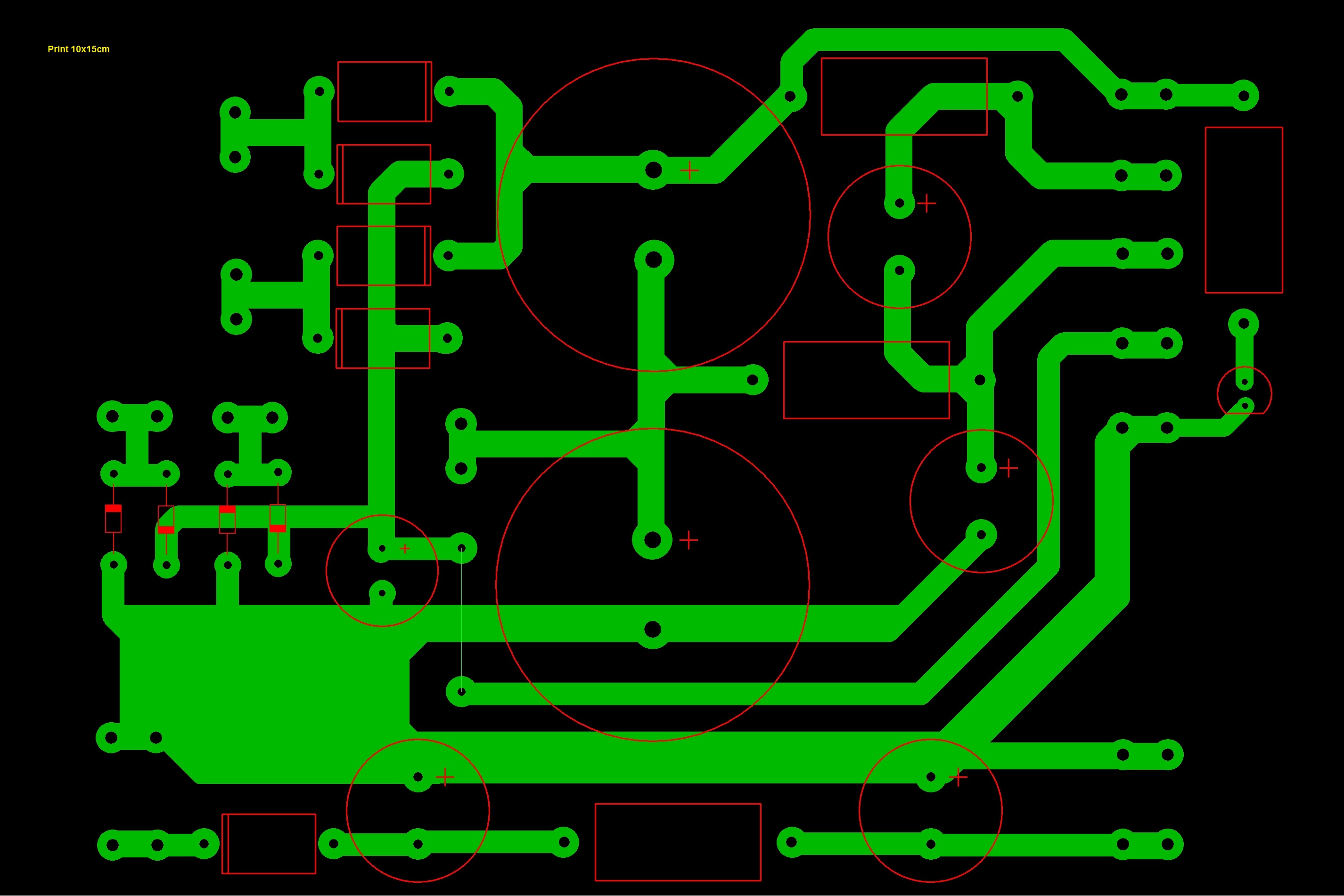

Maar doen we de elko,s met klemmen op het kastje schroeven of een print waar heel de voeding op zit Bas ?
En die met een paar afstandbussen vast zetten ?
Als je voor printen kiest moet wel wat hulp daarbij van jou hebben
Dat is met bestellen en misschien ook met wat tekenwerk
Daar moeten we samen wel aan uit komen zeker als we de layout ook hier publiceren
Dan stel ik voor dat jij dezelfde voedingstrafo,s besteld als ik heb , anders is het Twee printen ontwerpen en bestellen
Zelf etsen kan ook Maar is niet zo mooi als die printen uit Thailand van JLPCB
Prijzen voor die print denk ik snel op 20-25€ en 15€ porto Dat delen we natuurlijk in 2 :D

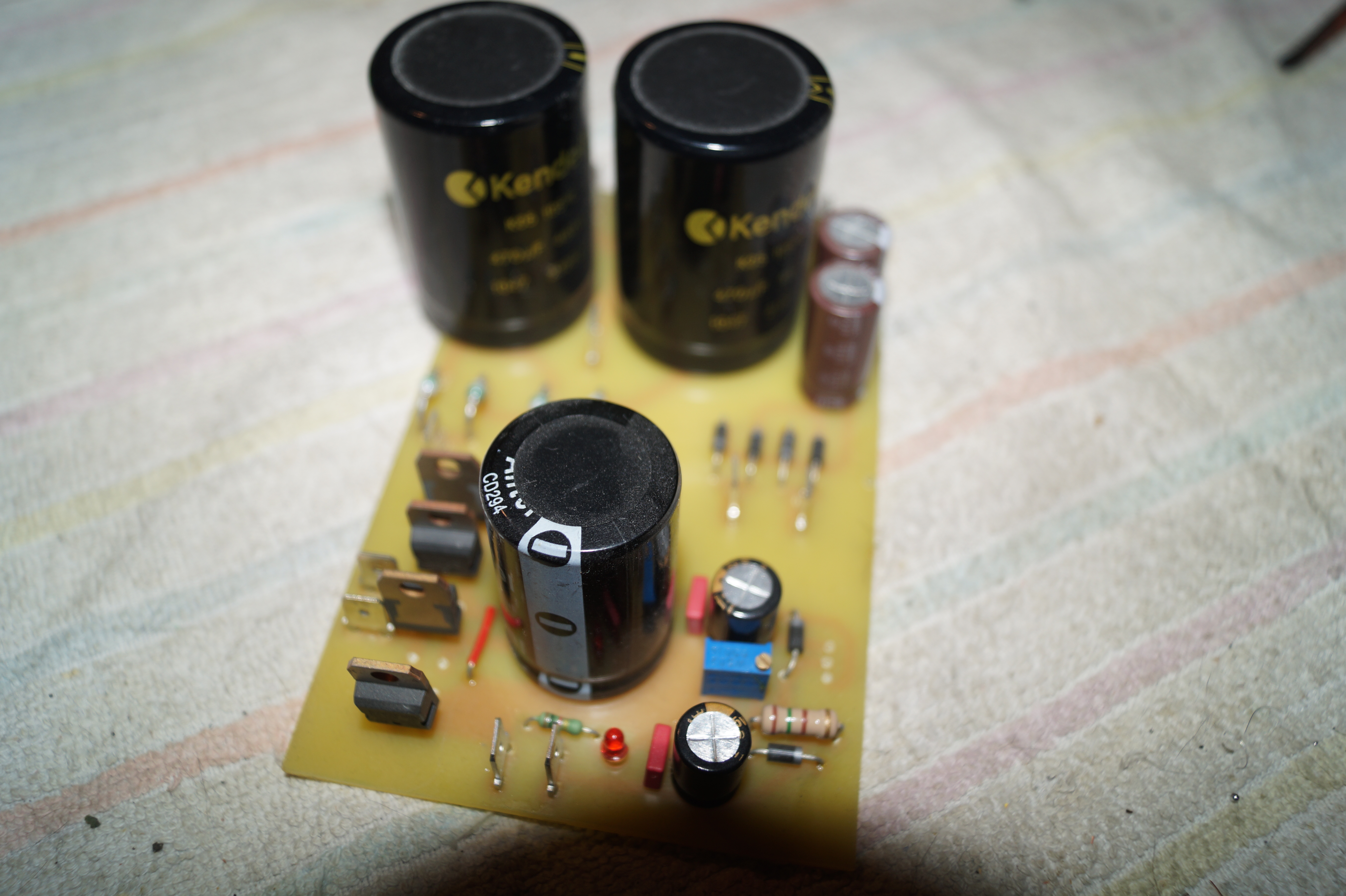

democles schreef:https://www.pollin.de/p/elko-kendeil-k05-470-mf-450-v-210781
Gebruik ik in mijn GU-50 dingen.
Dat is een koopje Demo :goeie:

Berichtdoor democles » ma 08 mar 2021, 21:04
Ja,weet ik :D
Beter zoeken jongens :lol:
Printje gewoon zelf maken.
Is voeding,steekt niet zo nauw met massa vlakken :lol:
En je kunt er snel iets aan veranderen,als er wat veranderd.
Dat kun je minder met de China printen,1x vast altijd vast,of bij aanpassingen snel gesloopt :lol:
En of ik zelfbouw nu minder vind dan een China print.
Oordeel zelf,foto,s van de GU-50 voeding (scheelt niet veel met wat jij hebt getekend) bijgevoegd :D

Berichten: 10015
Locatie: Oudenbosch
Berichtdoor OpaBert » ma 08 mar 2021, 21:28
Nou ik ga morgen proberen er een print van te tekenen verder eens kijken hoeveel etsmiddel en plaat ik nog heb
Ook wel belangrijk
Maar ik vind de printen van JLPCB er prachtig uitzien hoor , Maar het is niet zelfgemaakte print maar zelf ontworpen en besteld :lol:
En Betaald voor 2 printen is zelf geetst 2-5€ aan plaat en etsmiddel Staat een eind van 40-50€ van zelf besteld :D

OpaBert schreef:Schema is gewijzigd
Ik zie niks verkeerd :D

Berichtdoor OpaBert » di 09 mar 2021, 0:18
Mooie gevonden van demo, al ken ik dat merk niet. Is stuk goedkoper dan de Kemet van bij farnell voor ongeveer 4€.
Dankje dat je mn schem gecontroleerd hebt Anne

Bedankt nog voor het nakijk werk Anne :dank: en de mooie schakeling :dank:

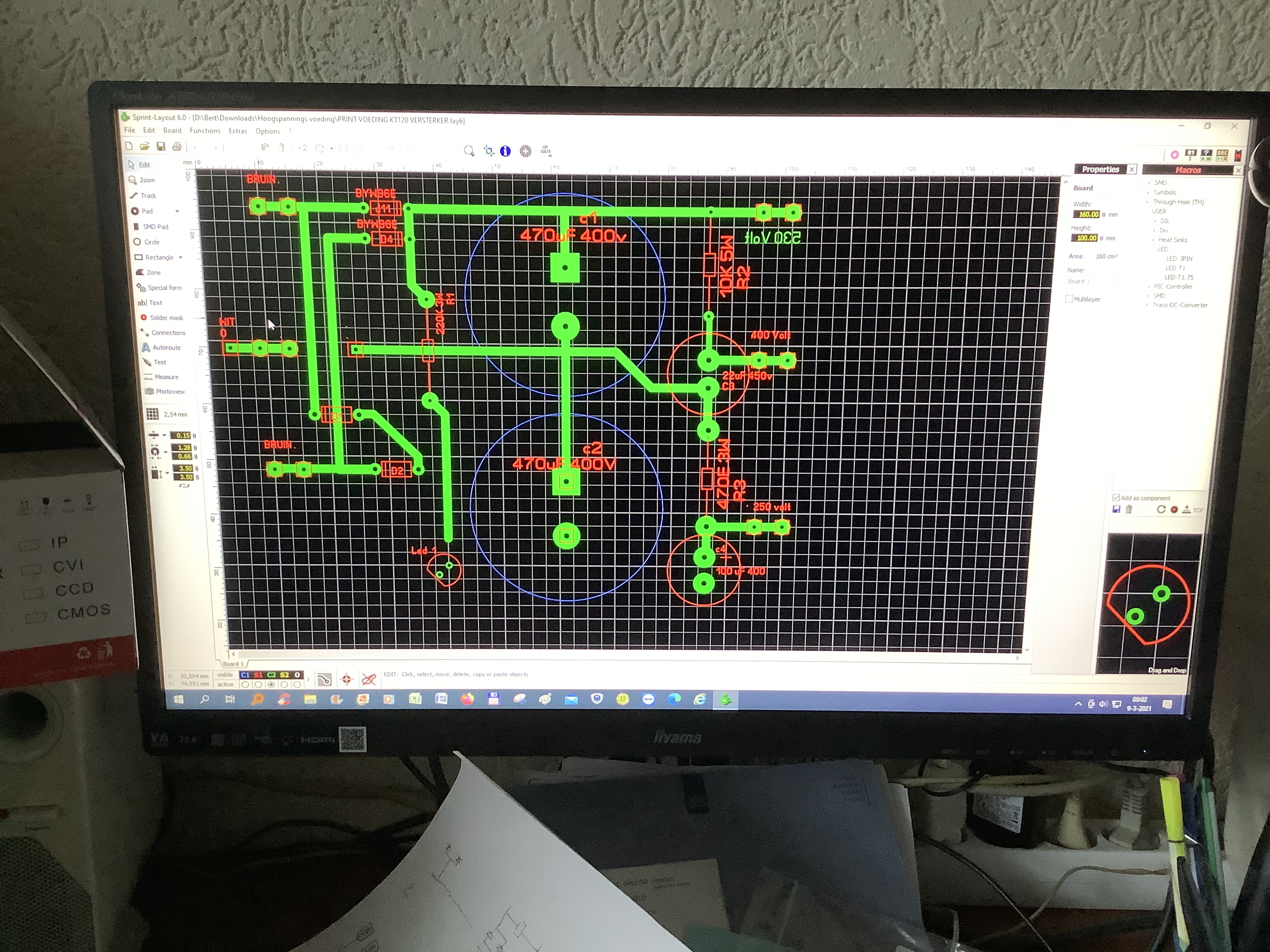

En ik voelde mn rug op gaan spelen en gestopt en email lezen en een Grote verrassing :goeie: :goeie:
Die heeft de print al getekend :rock:
Dankjewel Peet :dank: :dank: :dank:
Dus morgen kijken voor etsmiddel en de andere ingrediënten

Anne waarom zit er geen smoorspoel in ? Denk dat je het niet vergeten bent , dat doe ik :lol:
Ik heb nog geen enkel schema van een versterker gebouwd of gezien ( op deze na ) zonder smoorspoel ?
Is er een berekening waarin je kan zien dat het niet nodig is ?
Als dat ding bromt kan er altijd een smoorspoel er tussen , maar dan moet je gaan verbouwen en het wordt een verduiveld mooie kast
En zou het zonde vinden als we onderdelen moeten gaan verplaatsen met een vergiet als bodem achterlaten Daar zou ik zeer verdrietig van worden :D
