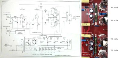

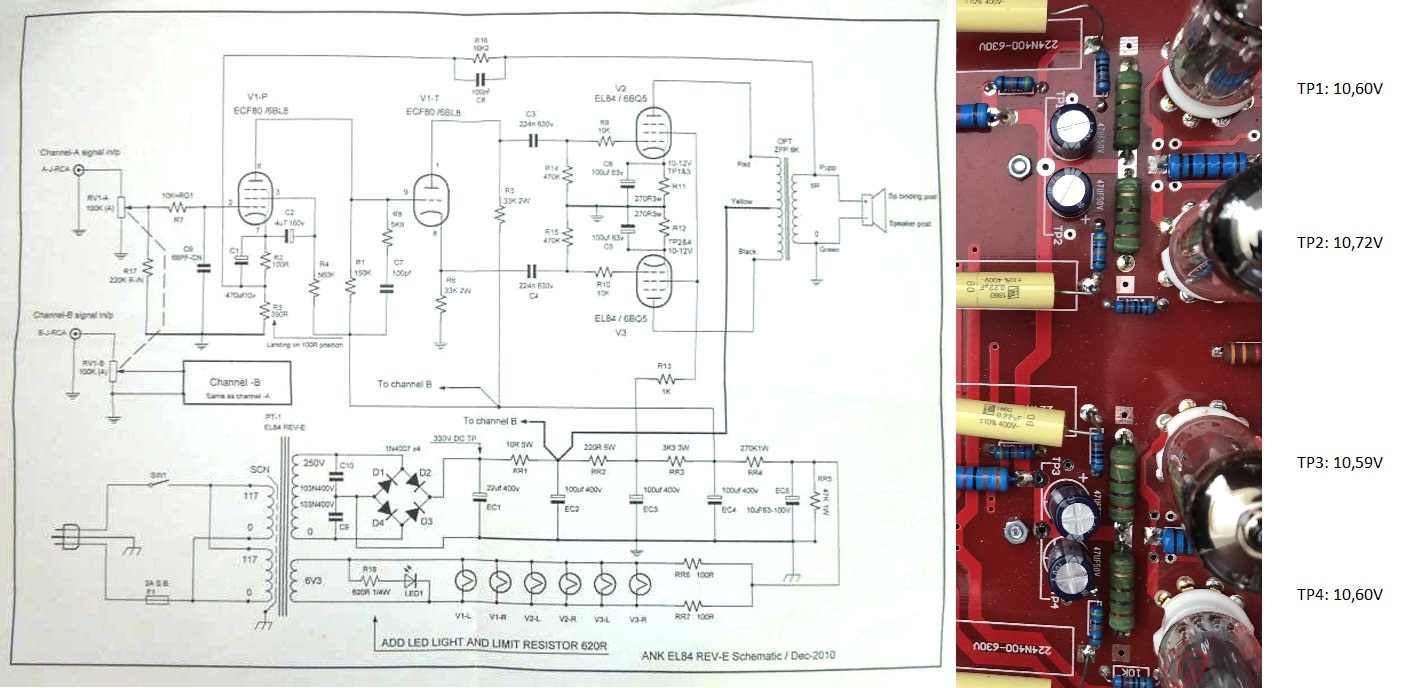

Ik heb wel de spanningen gemeten op de testpunten.
TP1: 10,60V
TP2: 10,72V
TP3: 10,59V
TP4: 10,60V

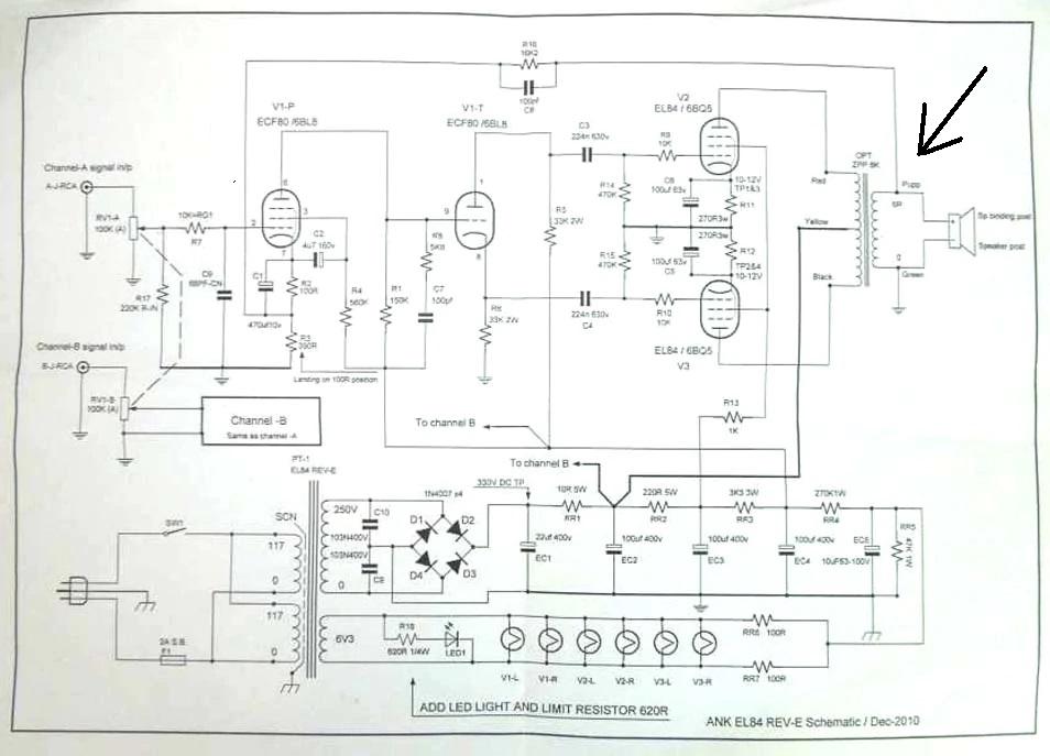

Zou dat deze condensator kunnen zijn?
die van 100pF?

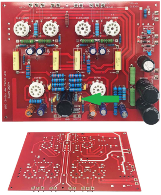

Op je foto's zie ik, dat de trafo's gekleurde draden hebben, en dat er op de print ook kleuren aangegeven staan. Kan ik aannemen, dat de print en de uitgangstrafo's bij elkaar horen? Dus dat het een origineel set is? Als dan de juiste kleuren op de juiste soldeerpunt zitten, dan zou het goed moeten gaan.
Je zou nu het volgende kunnen proberen. Laat de terugkoppeling van het foute kanaal los, en probeer het functioneren van de versterker eens zonder terugkoppeling. Je hebt al uitgeprobeerd, dat er dan geen oscilleren optreed. Maar werkt het kanaal dan wel goed?? De versterking zonder terugkoppeling zal groter zijn, en de vervorming zal hoger zijn, maar op zich moet de versterker zo ook nog gewoon werken.
Je zou eventueel de terugkoppeling van het goede kanaal ook los kunnen maken, dan kun je beide kanalen vergelijken. Er gaat niets kapot, als je dit doet, alleen de gevoeligheid zal hoger zijn, dus voorzichtig met het volume. Zo kun je vaststellen, of de beide kanalen werken. Als dat zo is, dan moet de fout in de componenten van de terugkoppeling zitten. En anders op een andere plek in de versterker.

Het is overigens geen complete set.
De PCB incl componenten komen van AliExpress.
De UGT’s komen uit een Bocama LA224B en de voedingstrafo van EA.
Wellicht dat dit een beter beeld schept van het geheel?

Met een steeds kleinere weerstand bedoel ik, dat je met een veel grotere waarde moet beginnen, dan de huidige waarde (ik kan de waarde in het schema niet lezen) en dat je deze dan moet verlagen, tot er onstabiliteit begint. Neem dan een waarde, die minstens een factor 2 groter is, dan de waarde waarbij net onstabiliteit optreed.
Als je een scoop hebt, en een blokgolf generator kun je controleren of er een uitslingering optreed. Dit kan dan eventueel verminderd worden door een kleine condensator parallel aan de weerstand (zoals in je schema). Maar dit kan ook het resultaat verslechteren.

Ik ben aan het neuzen gegaan en de foto,s en onderdelen lijst van ANK 2016 erbij genomen
En daar waar de print hetzelfde lijkt de waardes vergeleken met die van ANK
En de waardes van ANK aangehouden
Ik ben benieuwd naar een reactie
