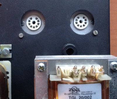

Verkopen ze van die montage plaatjes met koelsleuven met buisvoeten (dacht ik ) nee
laatste zinnetje van de item discription Without tube socket :evil:
Gelukkg heeft Jukeboxrevival de voeten er voor O:) en die zitten maar een kwartier hier vandaan

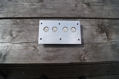

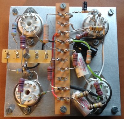

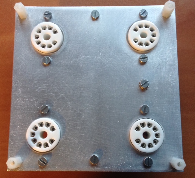

Ik zet de buisvoeten bij elkaar op een subchassis. Monteer ze met afstandsbusjes onder hat chassis. In het chassis worden de gaten 2 cm groter dan de diameter van de buis. Is de ventilatie ook in orde.

douwebakker schreef:Ik zet de buisvoeten bij elkaar op een subchassis. Monteer ze met afstandsbusjes onder hat chassis. In het chassis worden de gaten 2 cm groter dan de diameter van de buis. Is de ventilatie ook in orde.
Dat kan ook Maar dan zie je al snel de bedradingen componenten eronder zitten
Ik zou deze plaatjes niet zomaar gebruikt hebben Maaar nu is het makkelijk om een octal of Noval te verwisselen

Berichtdoor douwebakker » za 21 dec 2019, 14:35

Je begrijpt me niet goed Bert. Je ziet helemaal geen bedrading. Ik doe er wel een paat foto's bij.

Berichtdoor OpaBert » za 21 dec 2019, 15:14
aha Kijk nou heb ik deur O:)
bedankt Douwe
is zo gek niet om het zo te doen Hoef je een stuk minder in de kast te doen :goeie:

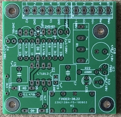

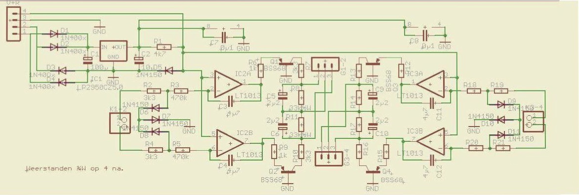

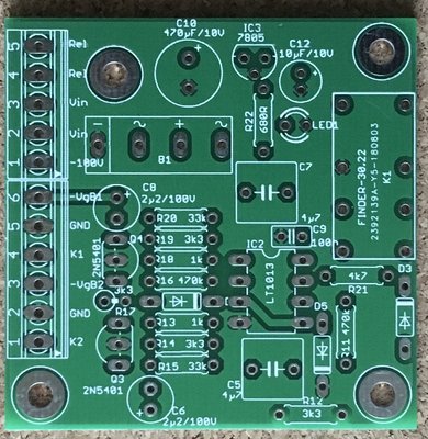

schema met de LT1013 en Printje van JLPCB
ga ik vanavond even wat aan doen
Printje alvast
hoe zat dat nu met dat relais ?
Edit schema verwisselt

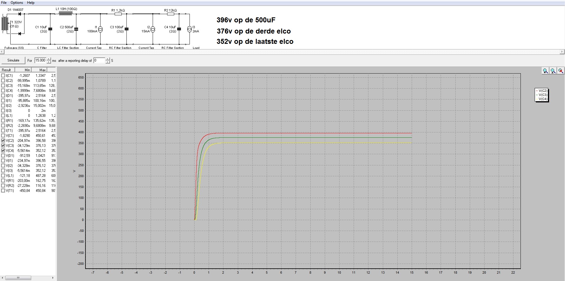

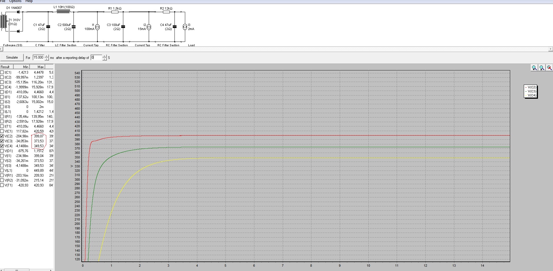

Kijk ook even naar mijn simulatie met de 47uF elco,s er in!

Super Peet Knap uit gedacht :goeie: :goeie:
Ohja simulaties bekijken ik heb de trafo aan de 227 hier geknoopt en ik bij 130 mA 430volt op de 100uf voor de smoorspoel
en 417 na de smoorspoel op de 500 uF
Ik heb de Condensatoren niet nagemeten op de capaciteit :!:
De Spanning uit de trafo is dus wat hoger uit dan erop staat ( hij is ook voor 2 Anastacia,s 260 mA DC )
Hoort het printje wel bij het schema Bert?
Is een stereo schema ik zal het wijzigen

Berichtdoor douwebakker » za 21 dec 2019, 16:38
Maar hier zit geen relais op
Dus de spanning komt ongeveer 17v hoger uit met deze trafo!
In de simulatie de trafo spanning zo ver verhoogd zodat de spanning op de 500uF i.p.v 400v, 417v werd.
Daarna weer een beetje goochelen met de waardes om het geheel weer op 400v/375 en 350v op de elco,s te krijgen.
De eerste en de laatste elco worden dan 10uF.
Dan zou het zo ook kunnen.
Weet niet wat Anne er van vindt.

douwebakker schreef:Maar hier zit geen relais op
Erzijn zoveel wijzigingen geweest Ronnydepony heeft er printjes voor laten maken bij jlpcb
en Willy61 heeft er voor de cta 4 en 5 ook printontwerpje er bij gezet .
Dat is er aan de bovenkant van het Topic verplaatst door Barry 2001 op verzoek van Willy61
Omdat het anders bijna niet uit te vinden wat bij wat hoort Douwe
Dat is eigenlijk wat weggooien
Of gaat dat anders niet goed Demo
Heb de BiasAutomaat en Apparte negatief er in gebracht om spanning te winnen
Gewoon om wat meer power er uit te halen zonder dat het vastloopt tegen de voedingspanning
Affijn we wachten tot onze leermeester er op reageert O:)
