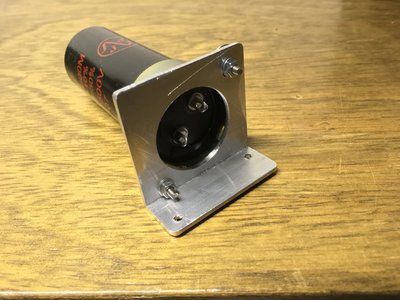

2 kistjes voor de trafo,s klaar
Goed gelukt geen gekke dingen
Alleen een spannend einde m’n tap werd steeds botter en heel voorzichtig gedaan dat hij maar niet zou breken
nu gewoon versleten en rijp voor een ander doel O:)

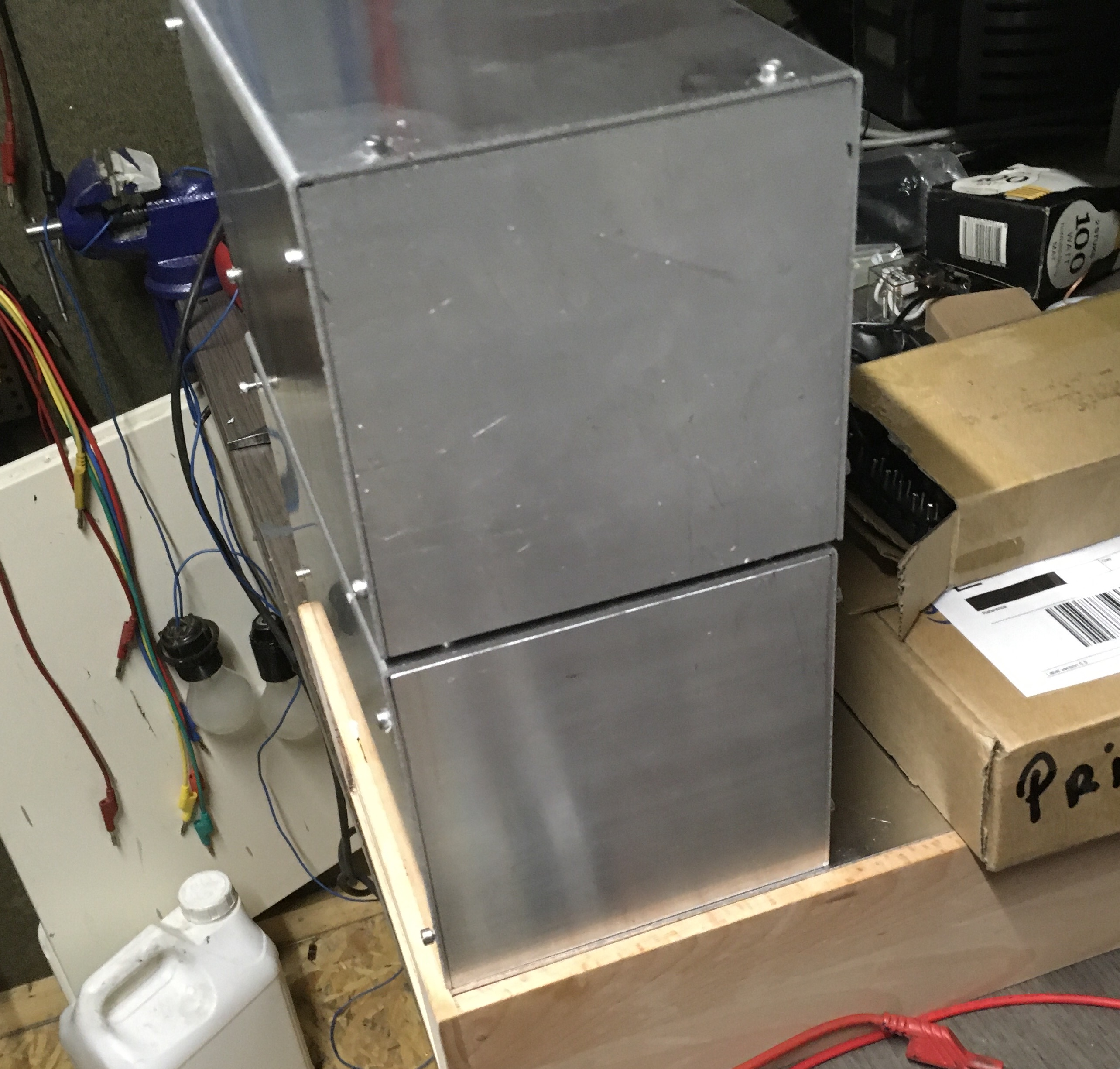

Berichtdoor OpaBert » di 07 jan 2020, 15:40

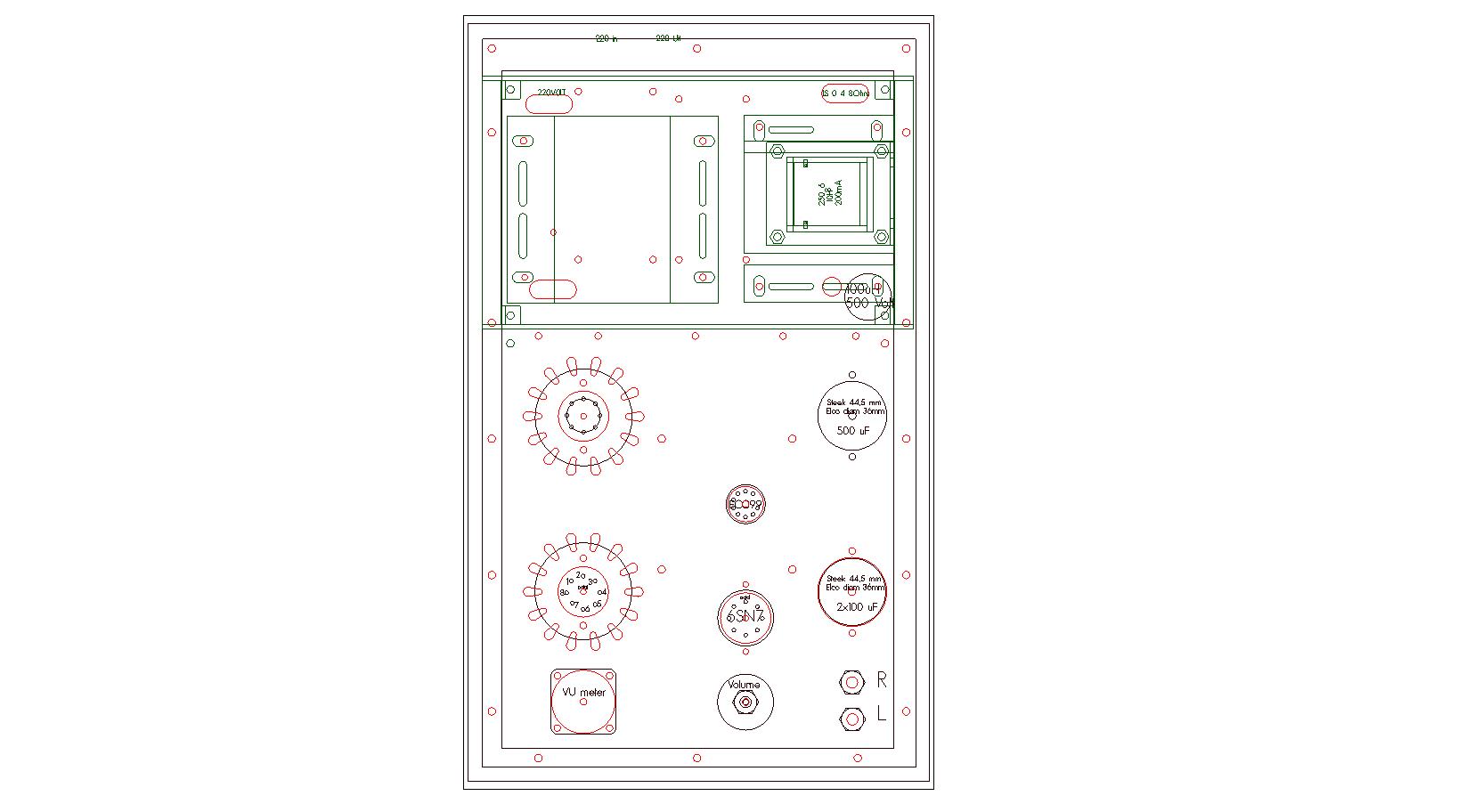

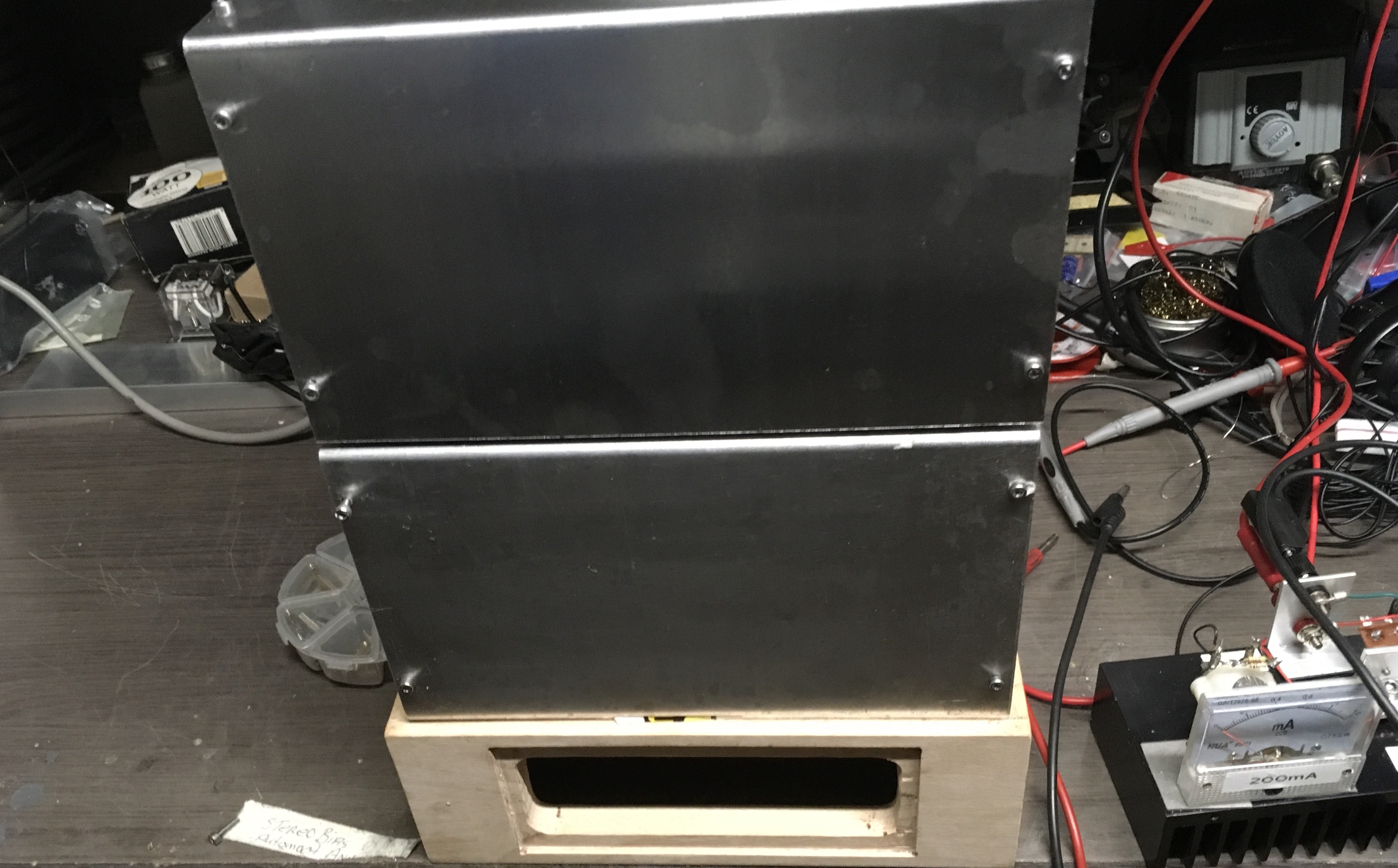

nu ik heb weer dagen zitten puzzelen en schuiven
zo komt het denk ik het best te bedraden en er uit zien

2x L/R dit was toch een monoblok?
Berichten: 8535
Locatie: Oudenbosch
Re: Annastacia maar met een beetje Bill
Berichtdoor OpaBert » di 07 jan 2020, 18:19
democles schreef:Mooi.
Hoi Peet :D
Ja hoor 2 monoblokken en dat blijft
Alleen ik doe een tussenkabel maken tussen beide versterkers
Zo dat ik met beide ingangen op een stereo Potmeter kan regelen
De Potmeter op een van de versterkers is dan een dummy of moet hem erbij aan koppelen. :think:
Ergens in m’n achterhoofd zit een stemmetje van [-( als dat maar goed gaat
Maar gewoon bij de Karwei geen punt of is het bij de Gamma :-k
Ook de 220 doe ik op dezelfde versterker de ander aan/uit schakelen
Bedoeling dat ik met een schakelaar in de ene Versterker bij de ander een relais bekrachtigd en de 220 schakelt

Ik probeer het te volgen Bert: op 1 van beide monoblokken heb je de potmeter in ingangen zitten, die je doorkoppel naar de ander? Beide monblokken krijgen wel een eigen 230V aansluiting, of koppel je dat door vanuit 1 van beide monoblokken?
Berichten: 8535
Locatie: Oudenbosch
Berichtdoor OpaBert » di 07 jan 2020, 23:17
Barry2001 schreef:Ik probeer het te volgen Bert: op 1 van beide monoblokken heb je de potmeter in ingangen zitten, die je doorkoppel naar de ander? Beide monblokken krijgen wel een eigen 230V aansluiting, of koppel je dat door vanuit 1 van beide monoblokken?
Hoi Barry :D

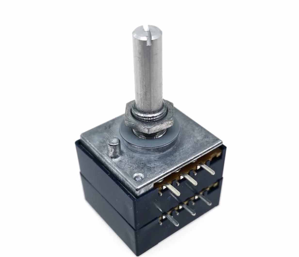

Ingangs signaal
In beide Monoblokken heb ik een ALPS Potmeter zo,n vierkant blauw ding en die zijn stereo
Dus dacht ik
koppel de RCA ingang
van een van de versterkers aan de Niet gebruikte helft van de ander
Komt er dus een kort afgeschermd kabeltje tussen de 2 versterkers,

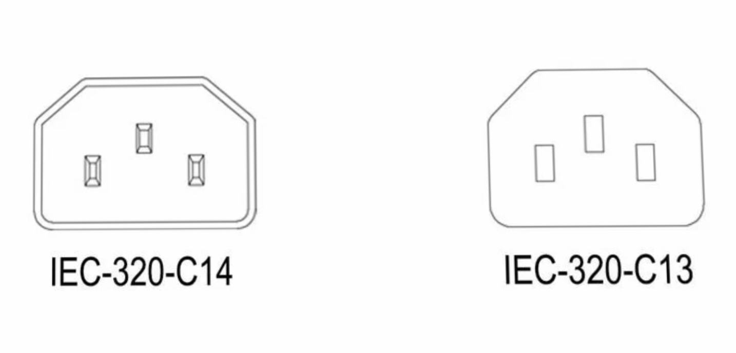

De 220
De 220 komt met een euro female kabel in de versterker,
net als anders op een Male Chassis deel
Ernaast zit een Female Chassis deel
Waar dus een koppel kabel komt naar de tweede versterker welke weer een Male Chassis deel heeft net als anders
Even terzijde Barry, ik gebruik een dubbelpolig relais waarvan 1 contact naar de trafo,s voor H.S. Gloei e.d
Dit Relais met een 220 volt werkspoel bedien ik met een kleine schakelaar
En relais kontakt 2 gaat naar een tweede Euro Male Chassis deel
Op de achterkant van de andere versterker zit er net als anders 1 male
Nu gaat er een kabel met Male en Female tussen beide versterkers in
Dat is hoe het moet gaan werken
Ik zet wel een schakelaar achterop net als bij de ander zodat je ze ook met twee normale euro kabels kan gebruiken
Waarom weet ik niet Want dat ga je nooit meer gebruiken denk ik
Nu met plaatjes erbij moet het Ook met mijn schrijfstijl ook te begrijpen zijn
Daar mankeert het een en ander aan :-s

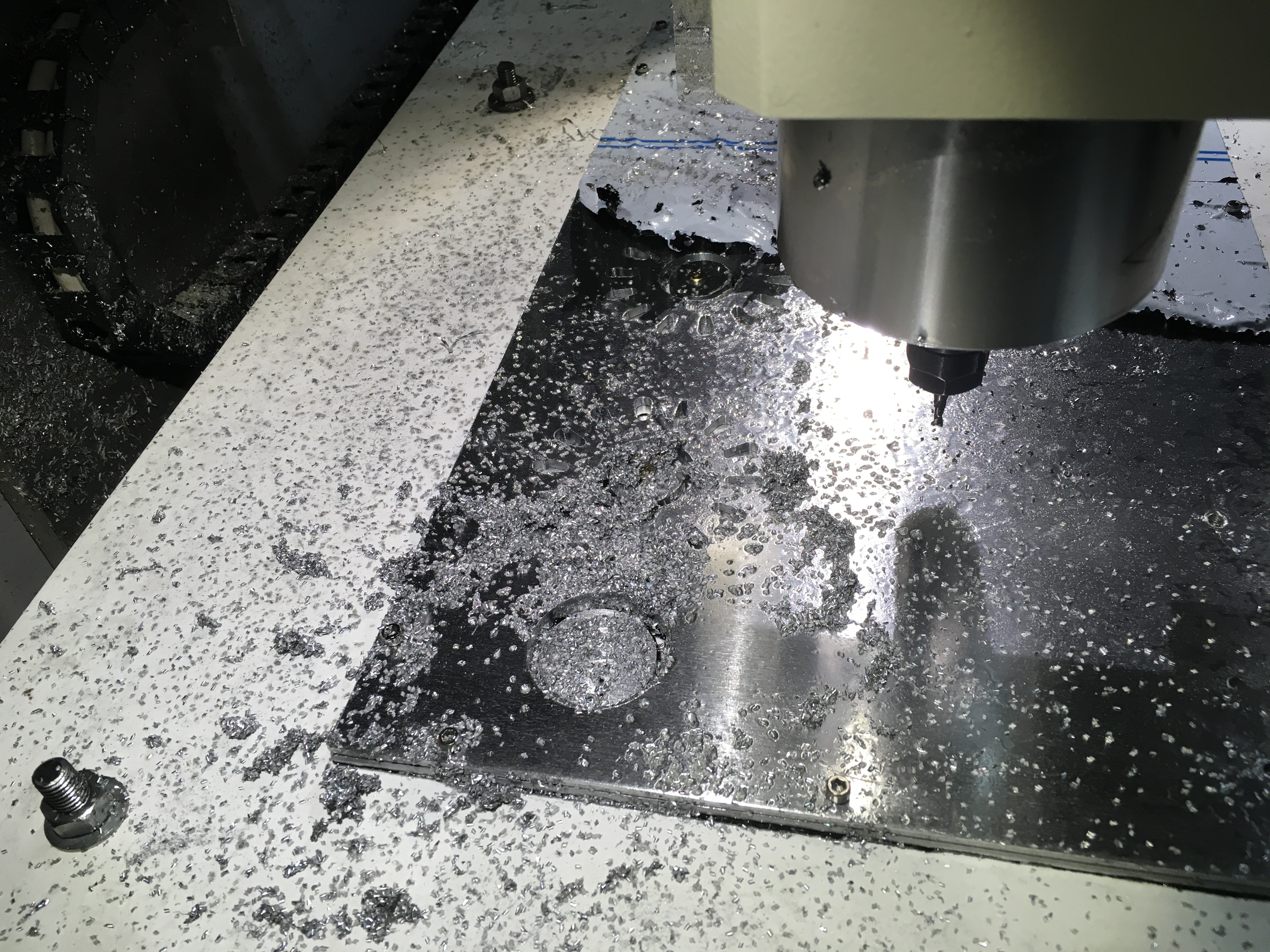

Berichtdoor OpaBert » do 09 jan 2020, 22:54

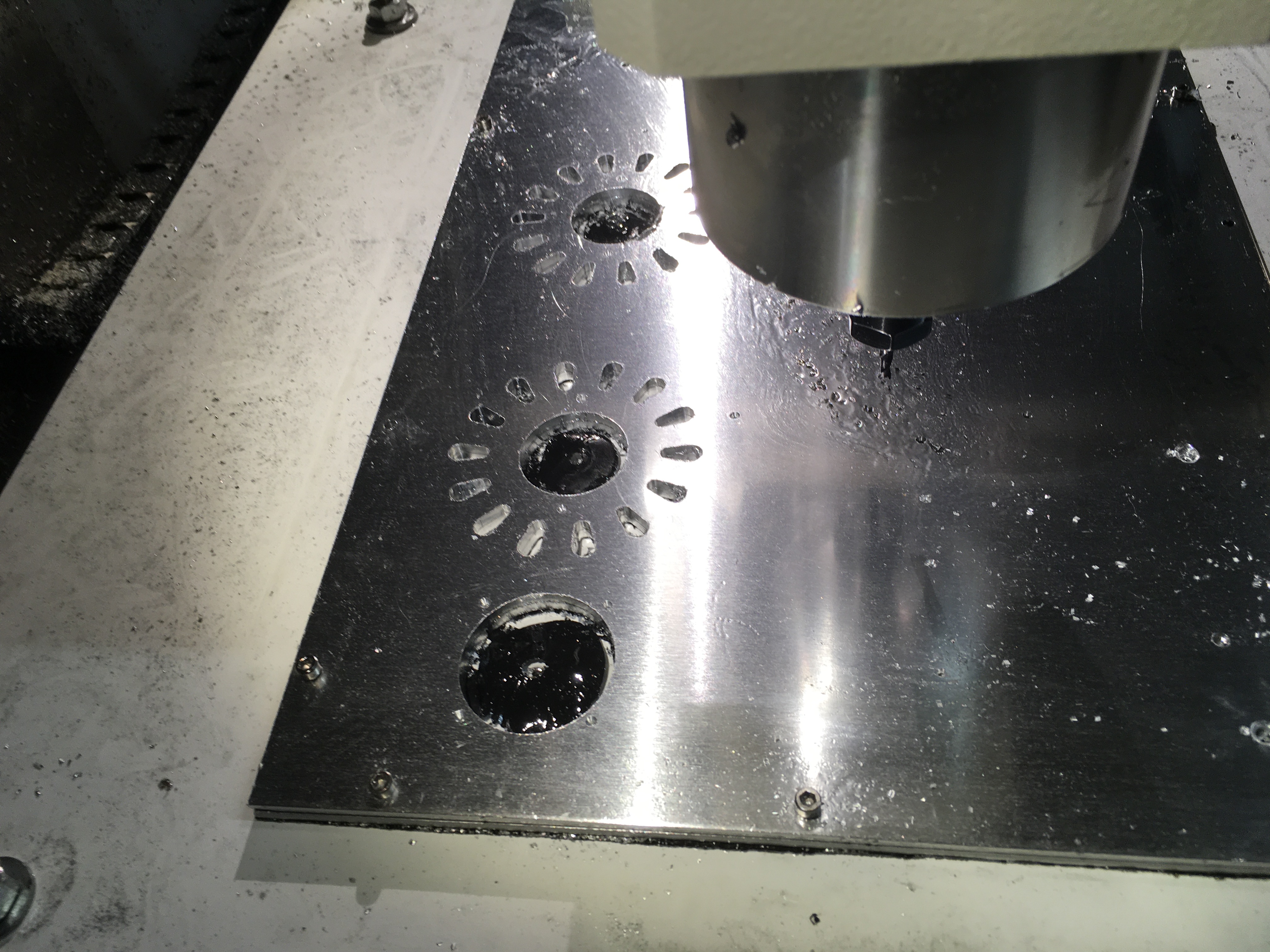

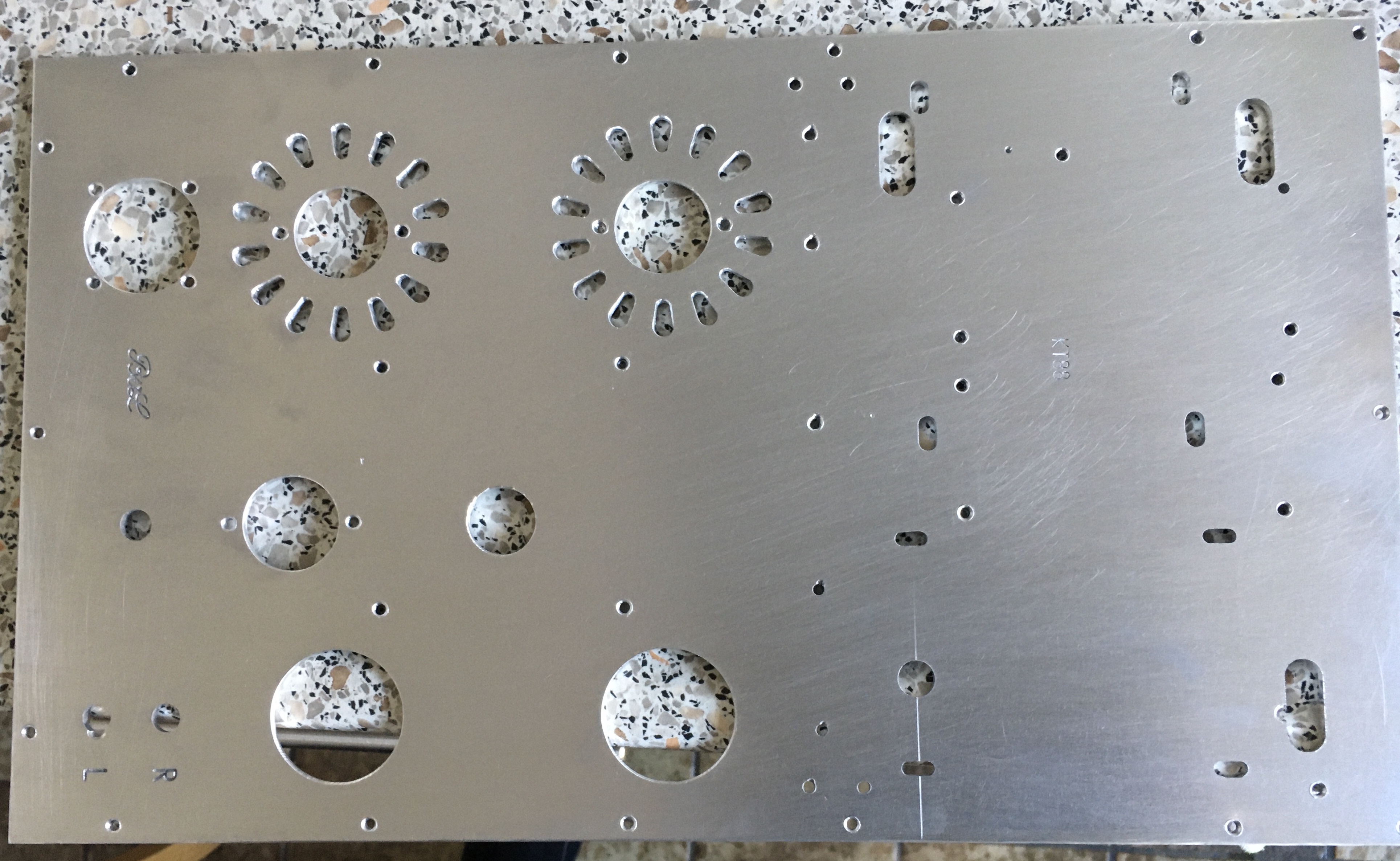

Al een beginnetje gemaakt met CNCen
Maar ik ga voor iemand die voor 800€ aan materiaal gekocht heeft bij AE om een Anastacia te bouwen Dat ding bouwen
Alle staat al gemonteerd op het Chassis
En snapte niks van het Elekrische deel en teneinde raad het maar op Marktplaats gezet, Ik kon dat niet aanzien :oops:
Hoogste bod 375€ !
Ik heb hem maar een berichtje gestuurd
Dat ik voor 50€ dat afmaak dus niet helemaal gratis Hou er misschien wel 50ct per uur aan over :lol:
Morgen wordt hij gebracht
Bouw ik toch nog een Anastacia of is Annastacia O:)

Berichtdoor OpaBert » vr 10 jan 2020, 20:08

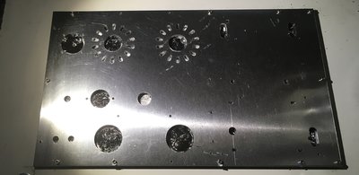

Er zit schot in O:)
Ik heb beide platen op elkaar geschroefd op een stuk Boeken plank met hout schroeven
De Folie van de onderste plaat zit nog onder het freeswerk Dus binnen 0.1 0.05 in diepte nauwkeurig
Het wordt er niks beter van maar het wel voldoening O:)
Maar het is een vieze vette spekgladde zooi WD40 met Aluminium

Bert61 schreef:Nee ik bedoelde niet mijn creativiteit :lol: ehh jatwerk :mrgreen:
maar het orgineel van TD iemand uit Hoensbroek heeft dat vanmorgen gebracht
Die wilde een Annastacia bouwen heeft voor bijna 900€ aan spullen gekocht
Het is een loodgieter ik denk dat de gaten met een Hilti bouwhamer geboord zijn :?
Maar ik heb beloofd aan die mens het af te bouwen O:)

En met de Anastacia met een beetje Bill vandaag het freeswerk en boren van de bovenplaat klaar gemaakt
Heb eindelijk een optimale instelling gevonden freest lekker geen grote bramen en gaat lekker vooruit :yeah:

Berichtdoor OpaBert » ma 13 jan 2020, 11:12
Zo bovenplaten klaar met frezen pfff
Misschien dat ik ze vanmiddag in de natron loog gooi
Dan is alle rotzooi eraf vooral in de gaatjes
Daar krijg je niet makkelijk anders alles vetvrij en ook kleine braampjes lossen op .
En het ziet er ook mooier uit Dan spuiten in de grondverf en zwarte zijdeglans lak

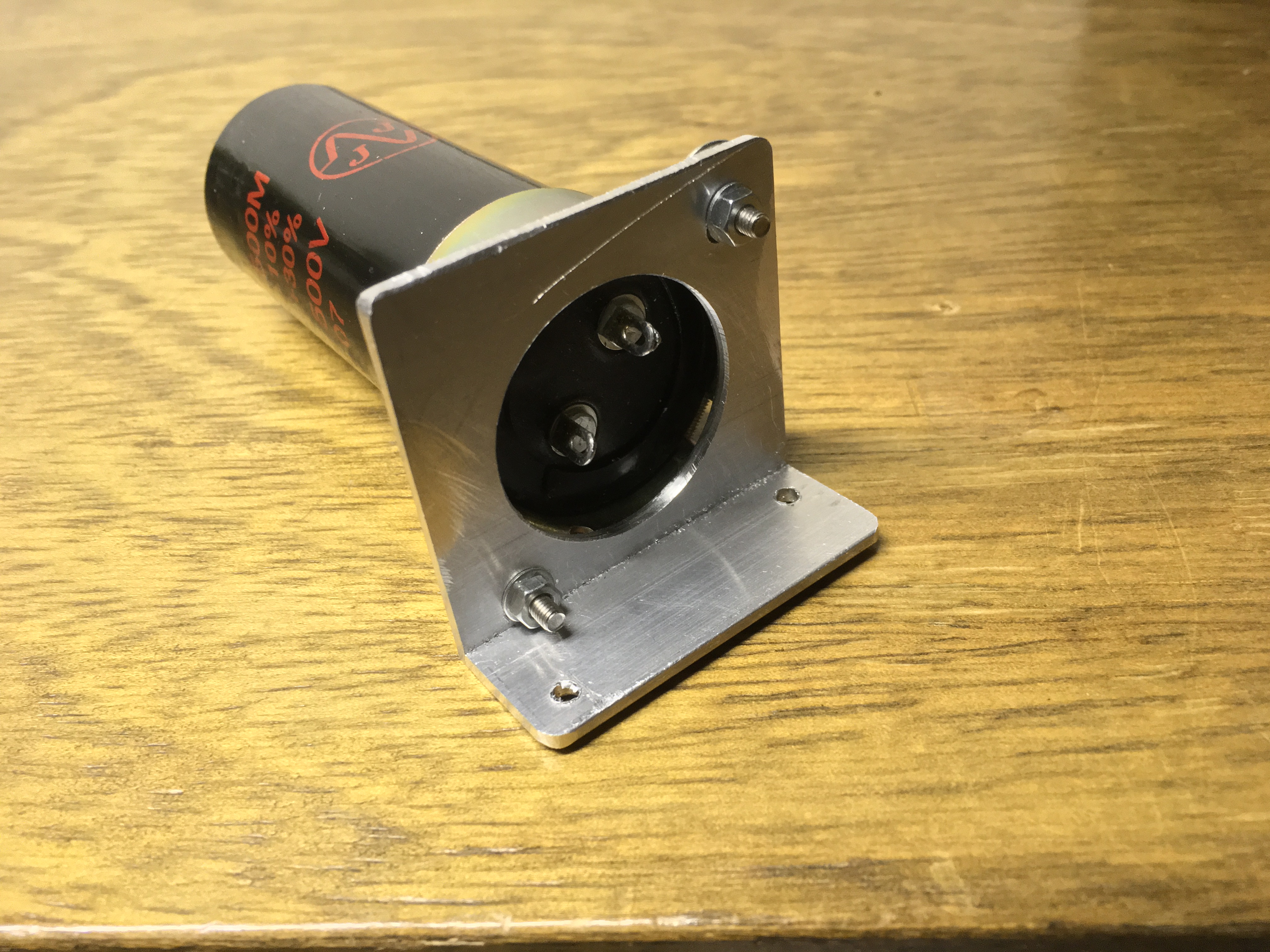

douwebakker schreef:Hoi Bert, je moet zeker de gaatjes voor de condensator beugels nog even boren.
Nee ik monteer de klem tegen de zijkant met een stuk ongelijkzijdig hoek profiel
Ik kreeg weer zo,n stom idee om 4 gaatjes te veranderen in een halve dag vijl frees en boorwerk :D
Anders is het zo saai iedere keer het zelfde O:)
Moet nog wat gaatje beter afbramen Dat boortje is bot geworden denk :-k
Edit
Douwe
Zo zit de elko vast met een klem op een stukje ongelijkzijdig hoekprofiel tegen de houten zijkant
