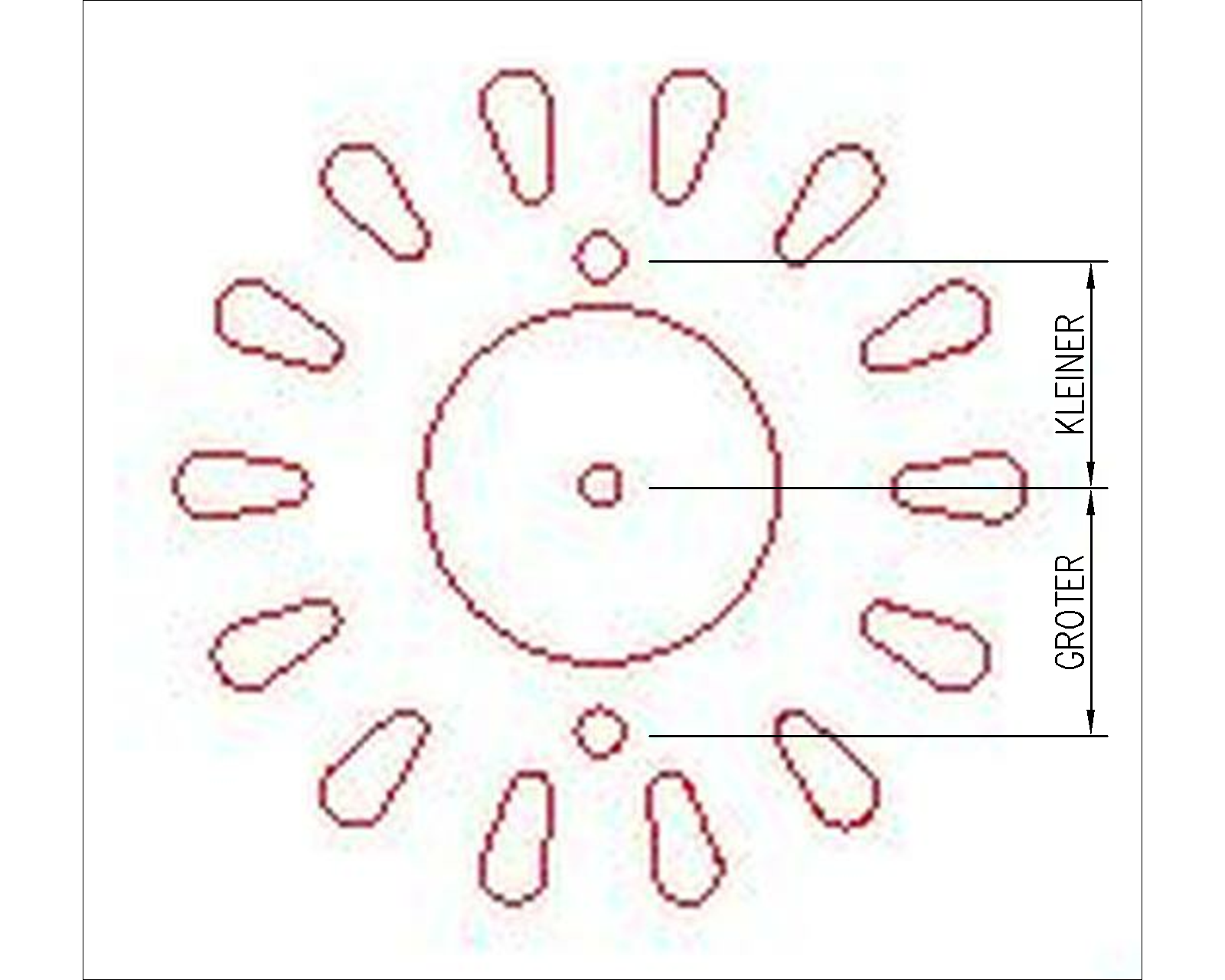

Even nog over de buisvoet. Dit is wat ik bedoel:

Dat heb ik echt over het hoofd gezien
Dat komt door al dat verslepen en dan selecteer je een gat niet En dan zit het opeens niet vast
Ik doe dat teken werk eens per jaar Dus je begint telkens weer Met Hoe ging dat ook al weer :think:
Ohja O:) zo en in de euforie zie je zoiets niet

Ja, misschien is het een kwestie van routine. Ik teken heel veel en dit soort afwijkingen zie ik dan ook meteen.
Om nou gelijk je CNC machine weg te doen, gaat wat ver. Je moet er, zeker als je niet zo veel tekent, gewoon de tijd voor nemen. Alle goede dingen komen langzaam.........

eindelijk O:)

Beter zo! :goedzo:

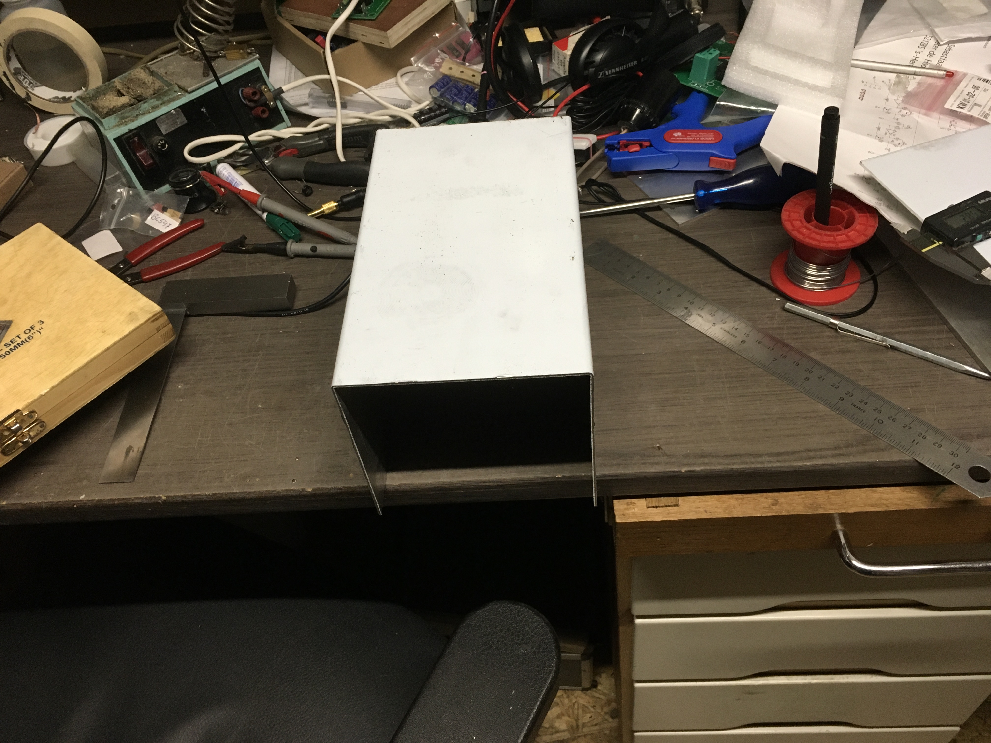

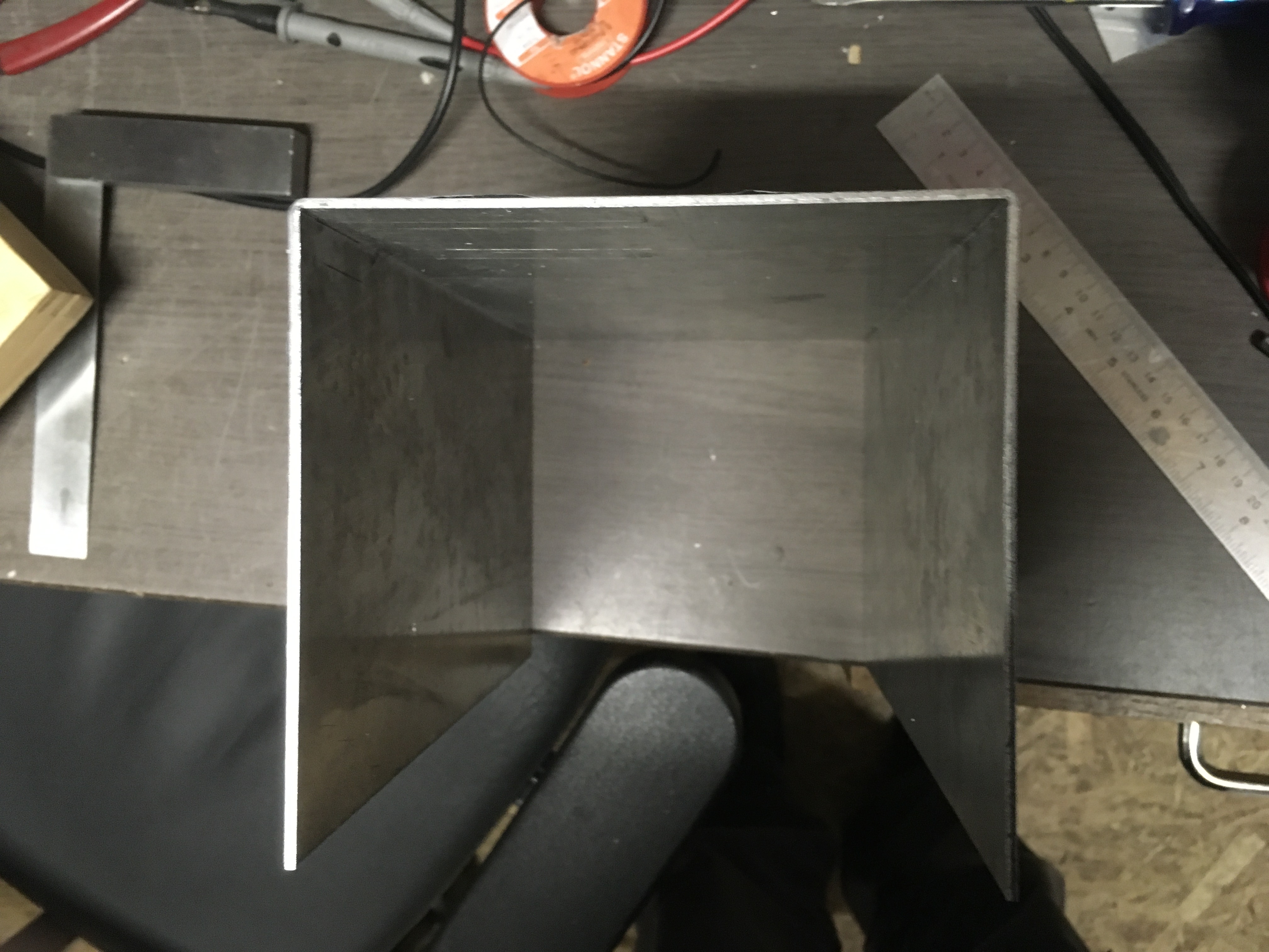

Voor de Allereerste keer m’n zelfgemaakte zetbankje gebruikt
Het verbaasde me met wel gemak ik die 2 mm Aluminium plaat kon buigen
Niet precies haaks iets te ver doorgezet een paar mm dus dat geef niet
:yeah:
Moet opruimen ben overal tegelijk mee bezig 8-[
maar zo gaat het steeds :lol: kan er niks aan doen
