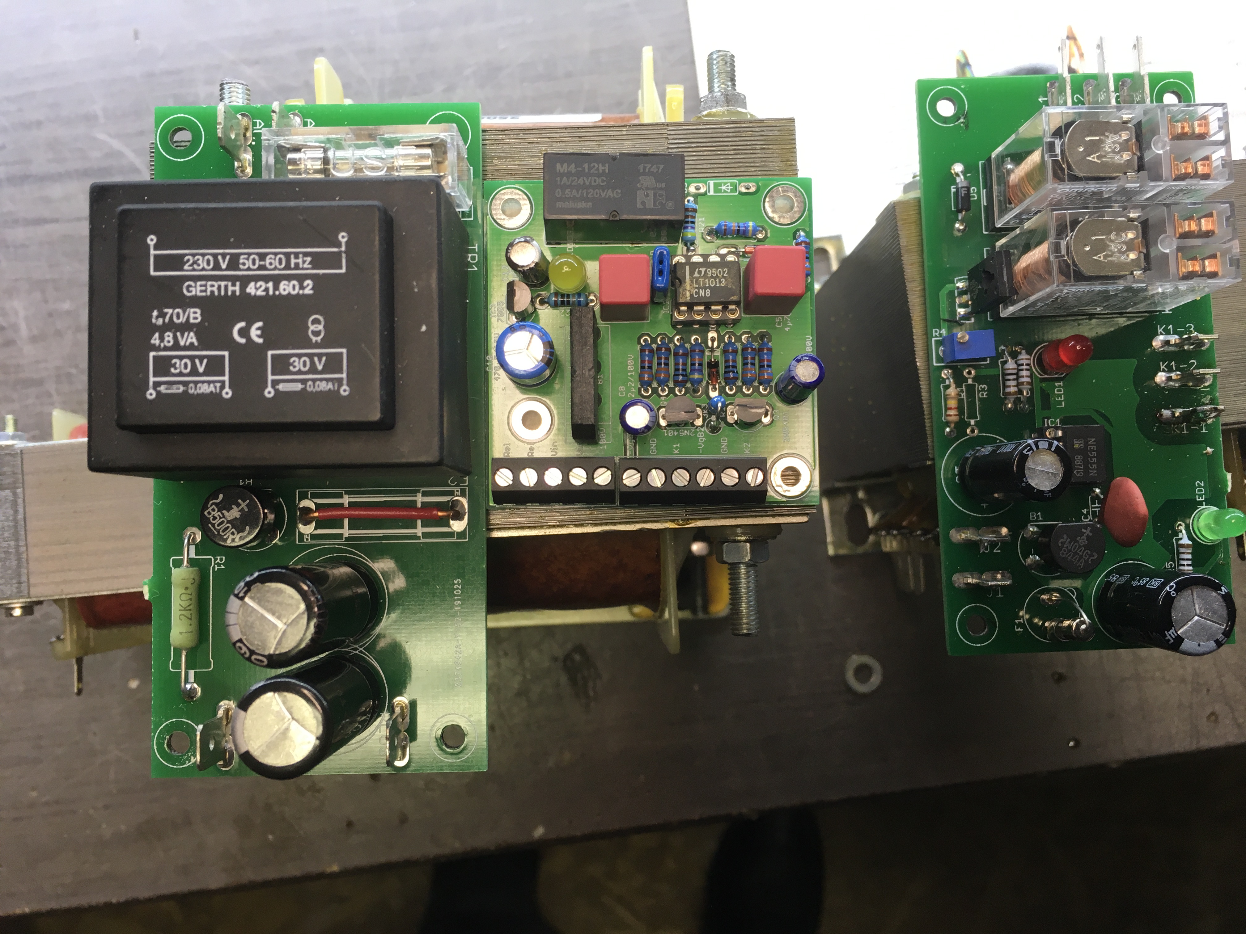

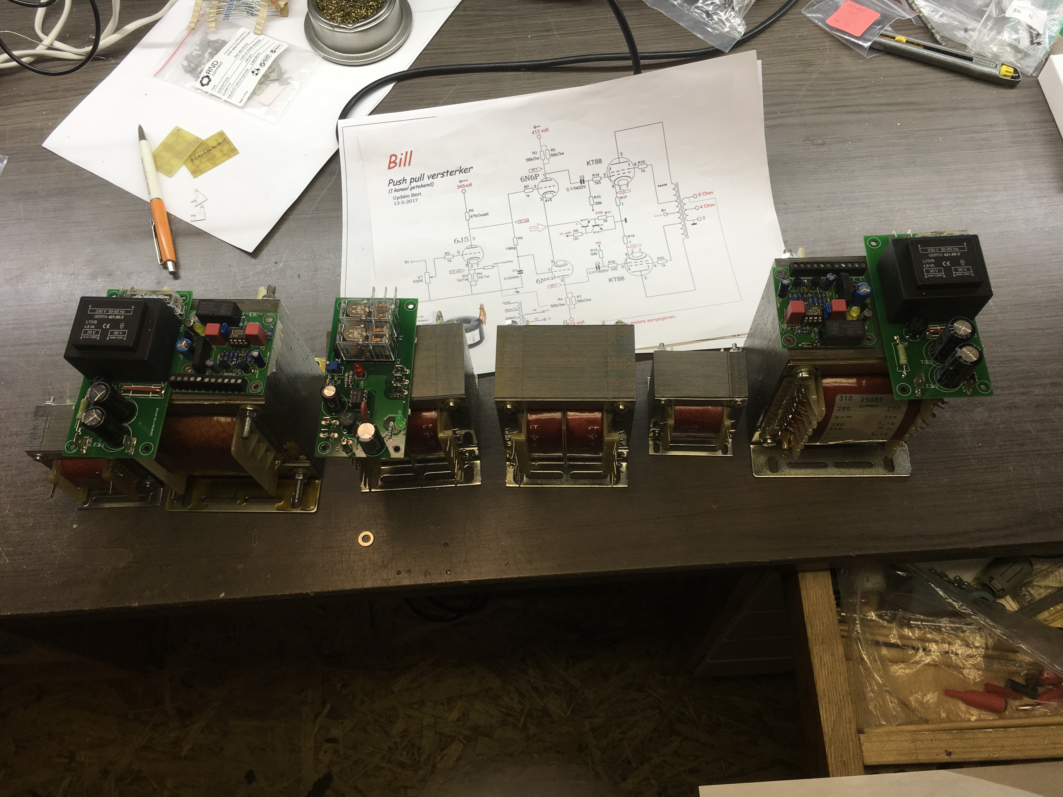

Ik heb een Trafo pakket en buizen voor de Anastacia
Vorig jaar over genomen van iemand die er mee stopte
Alles nog spiksplinternieuw
Nu wil ik er een negatieve spanning bij maken
Dat heb ik af uit een printtrafo van 2x30 volt 200 mA Onbelast lever dat 2x39.5 volt
Dus meer dan genoeg dacht ik :-k
En ik heb de Bias automaat
printjes voor de Inschakelvertraging of met een buisje
Daar zit ik echt over te dubben :think:
Dan heb ik ook de stroombron printen wel in stereo uitvoering maar het is een printje van 2,5 X1,5 cm
Maar het zit stamp vol :-k en ik wil de UGT en Voedingstrafo plat liggen

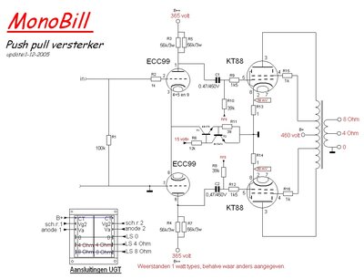

Dit is het uiteindelijke schema geworden getekend en bedacht door Anne Douwe Demo en een beetje van mezelf O:)
En heleboel inspiratie van TD

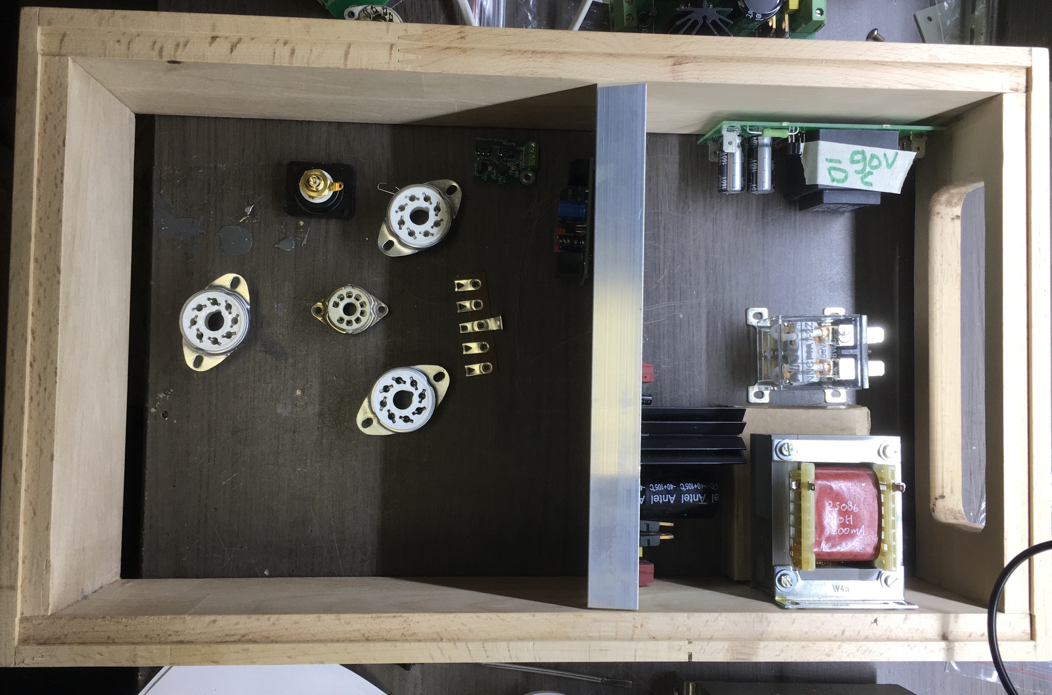

Denk eens mee aub om die Voedingstrafo en UGT plat te leggen en toch de buizen 2xKT88 en een fase draaier ECC99 / 6NP6 ? Laatste Nummer weet ik het niet zeker meer
Dat heb ik ook op een print staan 80x100 mm
En er moet nog een 6SN7 of 6NP1 voor
Zal vanavond een opstelling maken en een foto trekken met de kast met bovenplaat
Dan gaan we draaien om een bromvrije opstelling te maken

Net achter de trafo komt een tussen schot van aluminium
Daar kan dan ook een en ander op worden gemonteerd aan beide kanten
Aan de onderkant is het erg vol heb ik het gevoel :think:

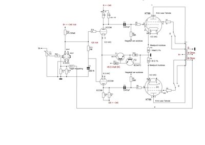

Ik ben in Splan bezig en heb geen KT88 in de bibliotheek
Iemand die dit wel heeft ?
Edit Heb er een er een in gefrunnikt O:)
Vanmiddag afmaken O:)
Edit Schema Versterker

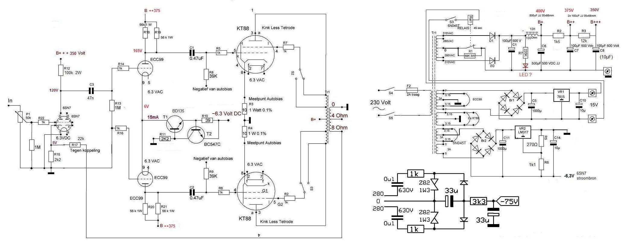

Berichtdoor OpaBert » wo 18 dec 2019, 13:46
Douwe Knap dat je dat kan uit rekenen O:)
leg dat is uit hoe je dat doet
Ben reuzen benieuwd
Ik heb dit overigens al eens eerder gebouwd met dezelfde buizen 6J5 =halve 6SN7 6N6P Fasedraaier KT88 2x eindbuis
Zie je wat verkeerds in het schema :twisted: schroom niet :lol:

Berichtdoor douwebakker » wo 18 dec 2019, 14:28
Bert61 schreef:Douwe Knap dat je dat kan uit rekenen O:)
Ben reuzen benieuwd
Ik heb het niet bereken hoor Bert. Had het eerder al eens gelezen op het internet, maar weet niet meer waar, dus ook een beetje gokken. Het rekenen aan buizenschakelingen is trouwens niet zo moeilijk hoor. Ik heb het vroeger op school geleerd (50 jaar geleden) en het is blijkbaar goed blijven hangen. Je hebt trouwens je schema aangepast en er nog een buisje voor gezet.
Neem als voorbeeld jou buisje 6SN7. De anodespanning is hier 125V. Dan staat er dus 345-125=220V over de anodeweerstand. Hieruit volgt dat de anodestraam 4.7mA is. Deze stroom loopt ook door de kathodeweerstand van 500 ohm. hierover staat dan een spanning van 2,35V
Je kunt nu in de grafiek van de buis zin wat de steilheid en de inwendige weerstand van de buis is. Voor 250V heeft deze buis een Ri van 7.7Kohm en een steilheid van 2.6mA/V. De versterkingsfactor Mu is dus RxRi. Dus 7.7*2.6=20 Ik geef je even een voorbeeld met deze waarden.
de versterking zou dan zijn Mu x Ra/{Ri + Ra + Rk(Mu + 1)} = 20 x 47 / (47 + 7.7 + 10.5) = 14.4
Ik heb nu geen rekening gehouden met de volgende trap. De roosterlekweerstand staat immers voor wisselstroom parallel aan de anodeweerstand. Deze is ruim 20 x zo groot dus maakt niet veel verschil in dit voorbeeld. Zo zie je maar dat het eigenlijk gewoon met de wet van ohm te berekenen is.

Geen idee Ik dacht dat hij er al bij stond toen ik het vanmorgen heb geplaatst :-k
Ohhhh :idea: :idea: wacht jij hebt dat Bill schema gezien
Ja dat was die fasedraaier en Stroombron
Maar ik heb Anne Demo nog niet gezien Vandaag :-s
Anne maar ook Demo vist ook altijd wel een fout(je) of een paar dingen die ik vergeten ben ,

De trafo levert hier 320 volt , X1.4 =448 DC Volt onbelast welke stroom loopt er tussen B+ en B++B+++ dit om die weerstanden te bepalen

Bert61 schreef:De trafo levert hier 320 volt , X1.4 =448 DC Volt onbelast welke stroom loopt er tussen B+ en B++B+++ dit om die weerstanden te bepalen [/color]
Je moet eerst de voedingsspanningen per trap vaststellen. bijv. 345V 300V en 250V . Dan de stroom per trap berekenen. en dan kun je de voedingsweerstanden berekenen. De laatste weerstand is dan 50/stroom eerste trap. De volgende weerstand 45/stroom eerste + tweede trap.

Wat die stroombronsschakeling betreft: Klopt dat wel? Ik kijk daar wel een beetje raat tegen aan. Staat T2 niet verkeerd getekend? Wil je het nog even nakijken Bert.
Oh, ik zie het al. Je hebt de emitter en de collector van de bc547 verwisseld. Dan word de stroom ongeveer 16 mA.

douwebakker schreef:Wat die stroombronsschakeling betreft: Klopt dat wel? Ik kijk daar wel een beetje raat tegen aan. Staat T2 niet verkeerd getekend? Wil je het nog even nakijken Bert.
Och Zie je nu zulke streken haal ik uit :!: :oops:
Ga het straks aanpassen Douwe :dank:

Bert61 schreef:16 mA voor de ECC99 en die halve 6SN7 3 mA :?: :?: is een schatting
Dan kom je op iets van 2k2 en 18 k voor de voedingsweerstanden.

Berichten: 14651
Re: Annastacia maar met een beetje Bill
Berichtdoor Ah!buis » wo 18 dec 2019, 19:37
Die weerstanden kloppen wel, maar 't schema niet.
Met die DC-koppeling naar de fasedraaier komen de kathodes nogal hoog.Kon met de hogere voeding bij de Bill, hier blijft er wat weinig over.
Maar de voeding is weer net iets te hoog voor "gewone" 400V elcos.
Evt de 500V gevallen vervangen door serieschakelen van 400V C's.

Berichtdoor douwebakker » wo 18 dec 2019, 21:02
Ik zou dan liever wat meer stroom laten lopen door de ECC99. Als je R10 verandert in 22 ohm en de weerstanden R18 t/m R21 in 33K dan loopt er per halve ECC99 ongeveer 14 mA . De vervorming is daar een stuk lager. Ook mag wat mij betreft C3 wel naar 100nF

Berichtdoor douwebakker » wo 18 dec 2019, 21:08
Bert61 schreef:Hoi Anne :D
Fijn dat je komt helpen O:)
Ik wil gewoon 500 Volt elcos gebruiken voor de 5H en direct na ook 500 volt dan b++ en b+++ 450 volt elco,s
Bij het aanzetten van de versterker trekken de buizen nog geen stroom en worden b++ en b+++ ook even te hoog.
