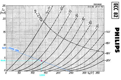

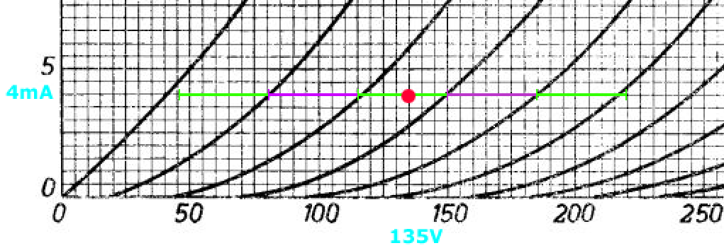

Van fijnproevers vernam ik dat de ECC82 prettig in het gehoor liggende muziek voortbrengt. Als je naar de Philips datasheet kijkt zie je een aantal gebruiksvoorstellen, die gepaard gaan met opvallend hoge vervormingswaarden (4 tot 7% typisch). Omdat de voorversterker slechts 2V hoeft te produceren valt de praktijk mee. De ervaringsregel zegt dat de belasting van de triode ten minste vier maal diens interne weerstand dient te bedragen om met lage vervorming te versterken. Als we de r[sub]i[/sub] voor het gemak op 7K nemen, dient de belasting zeker 28K te bedragen. Een voedingsspanning van 250V is eenvoudig te realiseren zodat de eerste uitgangspunten bekend zijn, zie onderstaande karakteristieken grafiek.
Waarom het werkpunt op 135V / 4mA? Als je de belastinglijn volgt, valt het op dat rechts van het werkpunt de lijnen (vanaf roosterspanning -10V) steeds krommer worden. Daardoor zal de schakeling ten gevolge van iedere ingangsspanningsdaling resulteren in een steeds verder oplopende afwijking van de ideale stroomdaling. In het ideale geval, wanneer er geen sprake is van vervorming, zal de deling van ΔV op ΔI steeds dezelfde uitkomst geven. Omdat de dalende ingangsspanning wordt toegestaan licht te vervormen, zullen tweede harmonischen waarneembaar zijn. Deze hebben een euforisch karakter en zijn met 1 of 2% nauwelijks te onderscheiden van de oorspronkelijke muziek. Anders wordt het wanneer de vanuit de ruststand stijgende ingangsspanning tegen de grens aanloopt waarboven het rooster stroom begint te trekken. De vervorming die daardoor ontstaat levert derde harmonischen op, die een karakter bezitten dat botst met de oorspronkelijke muziek. Het menselijk gehoor is in staat om 0,3% H3 waar te nemen, zodat we daarvan niet teveel willen toelaten. Het werkpunt is een mooi compromis tussen lage voedingsspanning en toegelaten vervorming. Wanneer de loadline zou worden opgetrokken tegen het dissipatiemaximum zijn de roosterlijnen regelmatiger waardoor de vervorming lager zou uitvallen. Er dient dan echter met een voedingsspanning van ruim 450V te worden gewerkt waardoor een grotere stroom door de buis loopt waardoor deze eerder versleten zal raken.

disco schreef:
......De ervaringsregel zegt dat de belasting van de triode ten minste vier maal diens interne weerstand dient te bedragen om met lage vervorming te versterken.....
Nog mooier is om hem helemaal niet te belasten. De load line komt dan horizontaal te liggen. Een schakeling die dat doet heeft de naam "Mu-follower".
Re: Volumeregeling met buisjes
Ik wilde 't net gaan roepen :mrgreen: ...

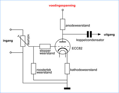

Het gehoor is leidend in deze, uiteraard, en de keuze is op de ECC82 gevallen dus daarmee wordt gewerkt. Mocht het je boeien (** ******* ** ********** ** ***** ** ****** ****** *** ** ** **** **** *** **** *********) de horizontale loadline zoals door jou wordt voorgedragen als de betere oplossing bezit evenmin de ideale spanning/stroom constante. Zie bijgaande plaat.

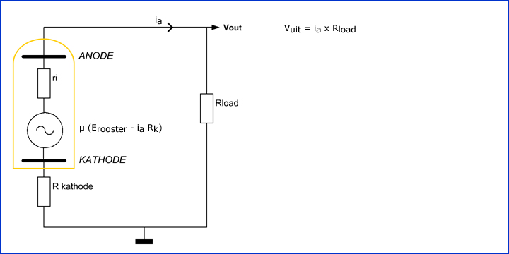

Goed, tot nu toe is een keuze gemaakt voor een bepaalde triode, is een zinnige instelling gekozen (niet voor maximale versterking) en is de benodigde voedingsspanning vastgelegd. Ook zijn eisen gedefiniëerd voor de uitgang: unity gain en in staat om 10K aan te sturen. Tijd om het werkpunt om te zetten naar een schakeling. Uit de ECC82 grafiek is af te lezen dat in het gekozen werkpunt 135V over de triode staat. Daarvoor is een negatieve roosterspanning van circa 5V benodigd ten gevolge waarvan naar verwachting 4mA door de buis gaat lopen. Omdat alle spanningen binnen de buis relatief zijn aan de kathode, kan het rooster met een lekweerstand aan aarde worden gelegd en kan de kathode met een weerstand op een spanning van 5V worden gezet. De 5V spanning is het gevolg van de 4mA stroom die loopt door de kathodeweerstand. Volgens de wet van Ohm volgt de benodigde kathodeweerstand uit 5V/0,004= 1250R. Praktisch is een 1K2 weerstand. Het vermogen dat door deze weerstand wordt omgezet in warmte bedraagt 0,004x0,004x1200= 0,0192 watt, zodat iedere weerstand kan worden gebruikt. Door de anodeweerstand loopt dezelfde 4mA, zodat kan worden uitgerekend welke waarde deze dient te krijgen. 250V-(135+5V)= 110V. 110V/0,004mA= 27K5 (0,44W). Dit is het ruwe plaatje, mogelijk is bijstelling noodzakelijk als de rest van het circuit aan bod komt.
De vuistregel voor het aansluiten van een trap op de volgende is dat minder dan 10% verlies optreedt. Dit wordt gerealiseerd door de ingangsimpedantie van de volgende trap minimaal tien maal hoger te kiezen dan de uitgangsimpedantie van de sturende trap. Hoe de uitgangsimpedantie te berekenen?
Zie bovenstaande afbeelding waarin de buis schematisch wordt voorgesteld door een spanningsgenerator met slechts de dynamische interne weerstand van de buis als impedantie (impedantie= weerstand tegen wisselstroom, en dat is hoe audiosignaal mag worden beschouwd). Vuit ligt met twee parallel staande weerstanden aan aarde. De waarde van ri bedraagt 7K (plus de 1K2 kathodeweerstand) en de load bestaat uit de 27K5 anodeweerstand, zodat (8K2 x 27K5) / (8K2 + 27K5) = 225.500/35.700= 6K3 uitgangsimpedantie. De volgende trap dient dus een ingangsimpedantie te bezitten groter dan 63K.
Zou de uitgang van bovenstaande trap worden aangesloten op een eindversterker met 10K ingangsimpedantie, dan wordt de ECC82 te zwaar belast. De belasting zou in dat geval geen 27K5 maar 27K5 || 10K (|| is de aanduiding van twee waarden parallel)= 7K3 bedragen waardoor de eigenschappen van de schakeling worden beïnvloed. Dat is uiteraard onwenselijk zodat we een buffer moeten oproepen. Daarvoor bestaan meerdere mogelijkheden en de meest doeltreffende is de kathodevolger. Deze schakeling gebruikt de triode op een alternatieve manier met resultaat dat de ingangsimpedantie zeer hoog is, de uitgangsimpedantie zeer laag is en de versterking ongeveer 0,9x bedraagt. Niet iedere triode is toepasbaar voor deze functie, er is er één nodig die een hoge versterkingsfactor (genaamd mu) bezit maar bovendien een hoge steilheid kent (het aantal mA verschil dat volgt op een ingangsdaling van 1V).

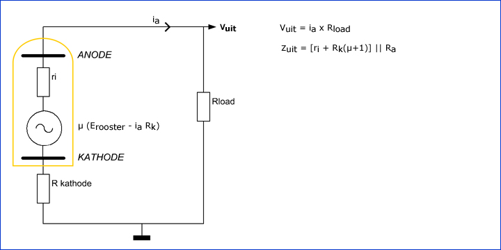

[/i]).
Maak je hier niet een denkfoutje Disco? Wordt de waarde niet 7K+1K2 x (mu+1)
Bij een mu van 17 is de Ri (18 x 1k2) + 7k = 28.6 K ohm en geen 8K2 . Deze 28.6 staat parallel aan de anodeweerstand van 27K5. De uitgangsimp. van de schakeling is dan 14K.
De volgende trap zou dan een ingangsimpedantie van minimaal 140K moeten hebben.
Douwe
Bij een mu van 17 is de Ri (18 x 1k2) + 7k = 28.6 K ohm en geen 8K2 . Deze 28.6 staat parallel aan de anodeweerstand van 27K5. De uitgangsimp. van de schakeling is dan 14K. De volgende trap zou dan een ingangsimpedantie van minimaal 140K moeten hebben.
Douwe
Je hebt gelijk Douwe, de versterkingsfactor is over het hoofd gezien in mijn verhaal. En je calculatie klopt, fijn dat je meedenkt.
Mu is de versterkingsfactor van de buis, zijn waarde bedraagt mu = ri x gm en is betrekkelijk constant vanaf een zekere anodestroom. Deze waarde is een gegeven en dient niet te worden verward met de versterking van de trap, die veelal lager uitvalt dan de waarde van mu (symbool µ).
Het ontkoppelen van de kathode met een condensator heeft dus tot gevolg dat ri afneemt en bovendien dat de versterking toeneemt. Dit zijn meestal gunstige eigenschappen binnen een complete versterker maar ze brengen in dit geval geen voordeel. Immers, versterking is niet nodig en de eerstvolgende trap bezit een zeer hoge ingangsimpedantie. Door het ontbreken van de condensator namelijk, blijft de fase ongewijzigd en zal bovendien in luide passages de bias niet wijzigen ten gevolge van het 2H product dat wordt geïntegreerd door de condensator(!). Dit is de ervaring die luistertests* uitwijzen die het verschil onderzoeken tussen wel of geen ontkoppelcondensator toepassen. Het is niet zozeer de zegening van negatieve spanningstegenkoppeling die wordt waargenomen maar het ontbreken van drift van de bias. *Voorwaarde is het neutraliseren van de effecten veroorzaakt door uitgangsimpedantie.

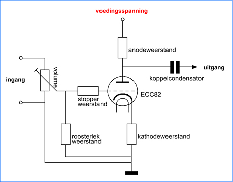

Dit is wat ik doe.
douwebakker
Berichten: 2173
Locatie: Vledder Drenthe
Bericht door douwebakker »
Mooi, maar ook een gemiste kans. je kunt met hetzelfde gemak vanaf anode T1 met een deler naar massa i.p.v. een deler in de anodeleiding. C2 kan dan vervallen.
