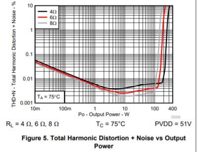

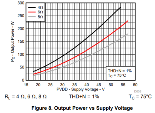

Nee, zie de datasheet. EDIT: Hier was ik gister wat te snel. Ik keek naar dit plaatje, maar las em verkeerd:
Wat ik denk dat er gebeurd, bij het verlagen van de voedingsspanning, is dat het dal uit onderstaand plaatje naar links verschuifd. Bij een vaste load geldt dat P=U²/R, dus je zou op die manier inderdaad de versterker continu in zijn optimale gebied kunnen houden.
Ik betwijfel wel of je het gaat horen, want met PFFB ligt de lijn al een stukje lager:

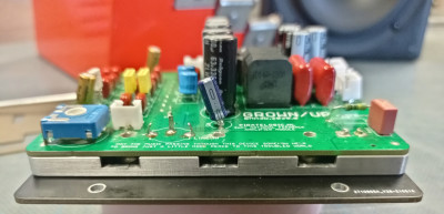

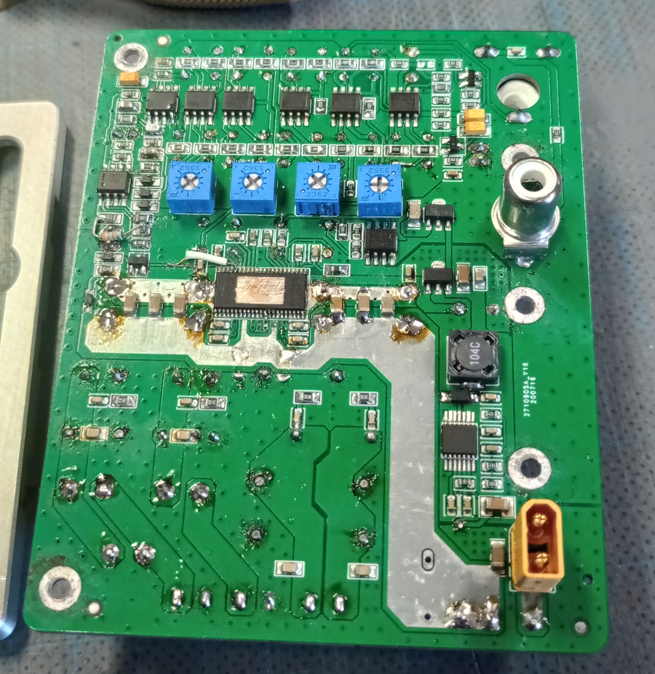

Stukje verder weer, er komt inmiddels geluid uit het printje. Had nog wel wat om handen om het ding aan de gang te krijgen want de FAULT pin reageert toch net even anders dan die van het kleinere 3116 broertje.
Jammer genoeg pffb moeten laten varen omdat dat niet lekker combineert met mijn virtuele nul, de 1/2Ub van de tpa zit ff wat hoger dan die van de 5532's ervoor :roll:

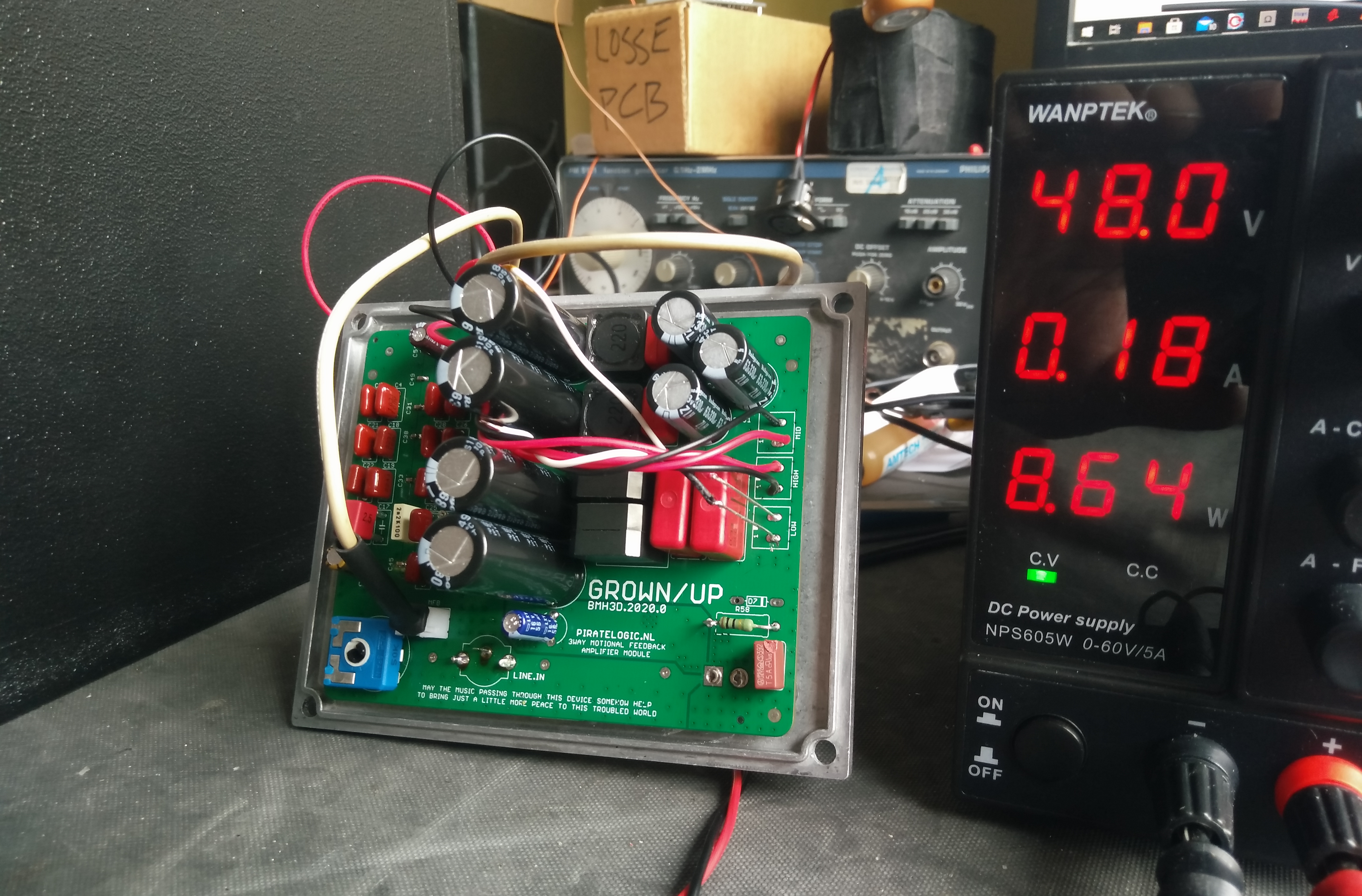

En alles werkt naar behoren. Was nog wel even een bevalling want het laag kanaal schoot iedere keer in protectie zodra de uitgangsspanning boven de 20Veff kwam, verdacht in eerste instantie de LC uitgangskring omdat die onbehoorlijk heet werd maar uiteindelijk bleek het een fout in mijn fasedraaier om tot een symmetrisch ingangssignaal te komen. Daarvan liep de + twee keer zo hard uit als de - met als gevolg dat de DC protectie aansprak. Nu snel proto 2 bouwen dan kunnen we gaan luisteren in stereo. Erg fijn trouwens wat het ding uitstuurt met 48V, de winst in controle in vergelijking met de tpa3116 die op slechts 24V draait is aanmerkelijk.
