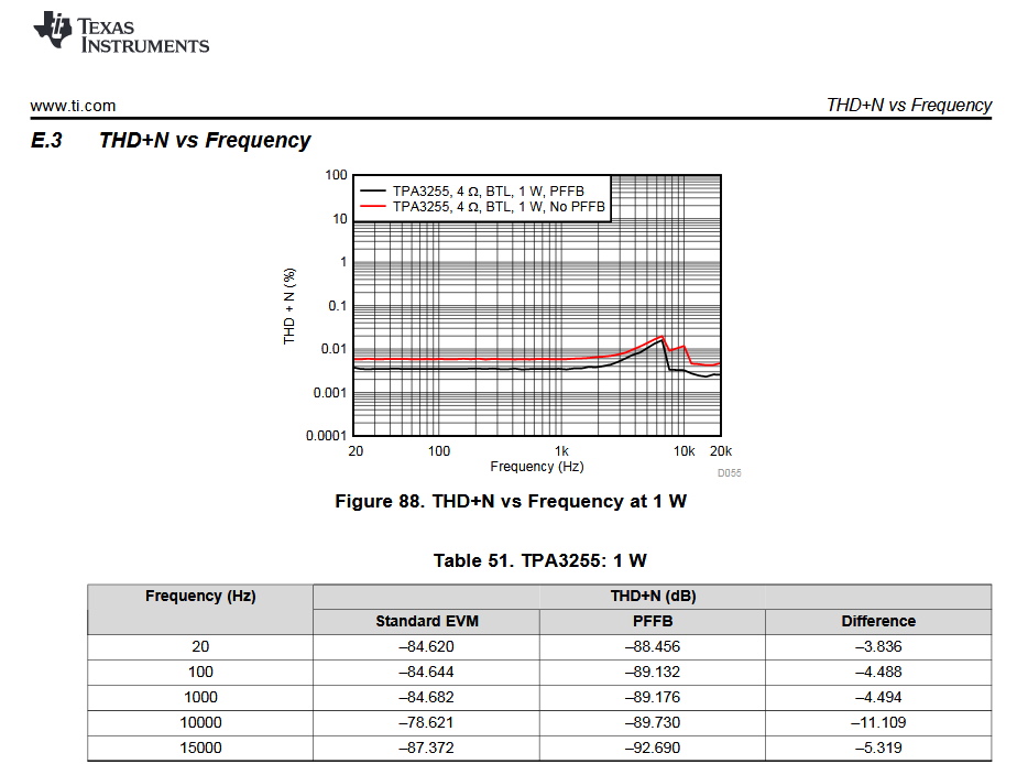

Ik las op diyaudio dat er een officiele TI mod beschikbaar is om een TPA3255 in pff mode te zetten, heeft iemand hier ervaring mee ?

Ja, dat werkt best prima als je net een beetje beter performance wilt hebben.
Of het hoorbaar/zinvol is, moet je zelf bepalen.
TI heeft zelf een vrij uitgebreid document er over geschreven;
http://www.ti.com/lit/an/slaa788a/slaa788a.pdf
