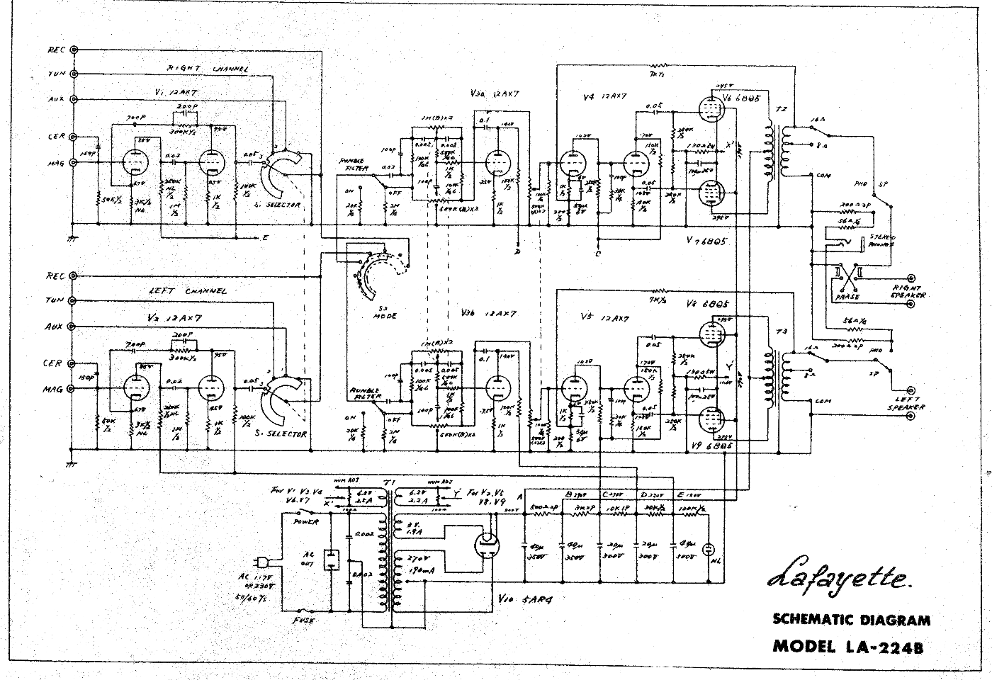

Heren en Dames (?) techneuten, Hoe staat het leven ? ;-)
Het gaat om de Bocama/ lafayette LA 224B Opnieuw opgebouwd. Met een werkende versterker als voorbeeld.
Kat in t bakkie zou je dus denken.
Maar heb t project weer opgepakt en moest eigenlijk enkel nog de gelijkrichter aansluiten, waar een lipje van was afgebroken.
bla bla etc,
Met aansluiten via lamp van 150 watt in serie, gaat de lamp na oplichten netjes weer uit (gedimd) en dan lijkt er even muziek te gaan komen en dan komt er een raar geluid, lijkt een beetje op een naald die skate over een lp, en dan hard. en er zit een soort puls in. En dat gaat gepaard met een toon die van hoog naar laag gaat. :think: Dit werkt prima met de werkende versterker.
De spanningen op de oude trafo (origineel) zijn correct zonder de GZ34 erin geprikt.
Zit nu te denken dat ik wellicht toch weer heb zitten dagdromen met het plaatsen van nieuwe aansluitdraden op een van de ugts. Maar de weerstand tussen de anodes lijkt correct vergeleken met het werkende exemplaar. De primaire kant lijkt correct aangesloten volgens die meting met de multimetert. Misschien een secundaire kant bij 1 van de ugts ?
Iemand een ander idee ? De buizen doen het in het werkende LA 244B exemplaar allemaal. Ook de gelijkrichter. Wellicht kent iemand de symptomen, waarom ik t maar ff in de groep gooi ;-)
Zal wel weer een typisch gevalletje ](*,) zeer domme fout zijn....

In dit draadje staat het schema en kan je lekker inzoomen totdat het zowaar leesbaar wordt... download/file.php?id=50765&mode=view

Je zal met de universeel meter eens alle spanningen van de voeding is kunnen controleren
In de link welke je gaf staan de spanningen er al Kijk of dat klopt bij jou versterker
Eerst of het klopt bij de 5AR4 dat zou 300 volt moeten zijn maar 320 lijkt mij eerder
Op de Anodes van de el84/6BQ5 275 volt
Dat zal Ook wel wat meer zijn eerder 300 volt Door de hogere netspanning
En idem wat op de 12AX7 staat en op de kathode Dat staat ook in het schema
Misschien dat je ergens de vinger op de zere plek kan leggen :wink:

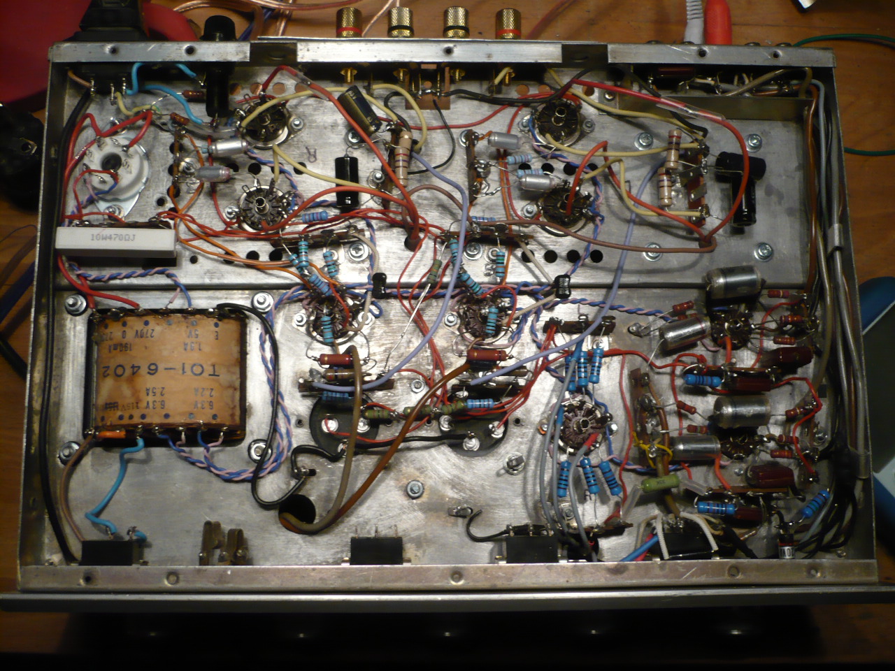

:rock: Gevonden. Was toch de toonregeling. Had de signaaldraden aan de anodes van V3 omgewisseld. Links met Rechts. Later nog eens even wat voltages meten. :yeah:
