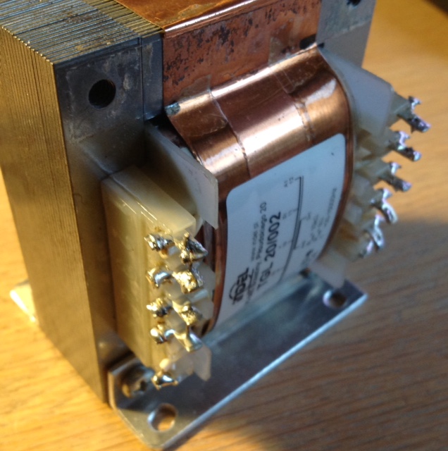

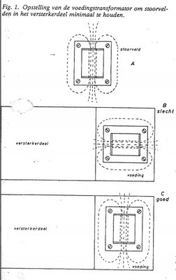

Ja inderdaad het veld is even als een donut plat en je kijkt van boven door het gat n midden
Bij de UGT kijk je aan de zijkant door de donut
Excuus dat ik even aan je twijfelde Douwe :wink:
Dat aardscherm zal ook nog wat magnetisch veld tegenhouden
De Ringkern trafo,s Audiograde hebben een ring van mu metaal rondom
En ook een 100% dichte afscherming tussen primair en secundair van koperfolie

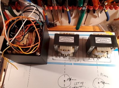

Zo heb ik ze voor de SE RS-1003 versterker ingetekend, volgens mij is dit conform het plaatje op de eerste pagina.

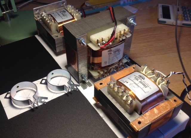

Berichtdoor OpaBert » za 30 nov 2019, 17:56
Dat is goed , misschien die UGT wat op lichten :-k
Maar de hoofd telefoon test is eenvoudig
Misschien is het allemaal teveel gezever achter de komma , maar als ik iets maak wil ik er alles aan gedaan hebben voor een zo goed mogelijk resultaat.
En de meeste hier hebben die instelling , O:)

weet het niet 100% zeker Rein maar ik denk dat het veld in het midden het kleinste is
Jouw UGT staat eronder
Maar kan beter niks zeggen wat ik niet echt zeker weet :oops:
Maar probeer het is met koptelefoon procedure :?:

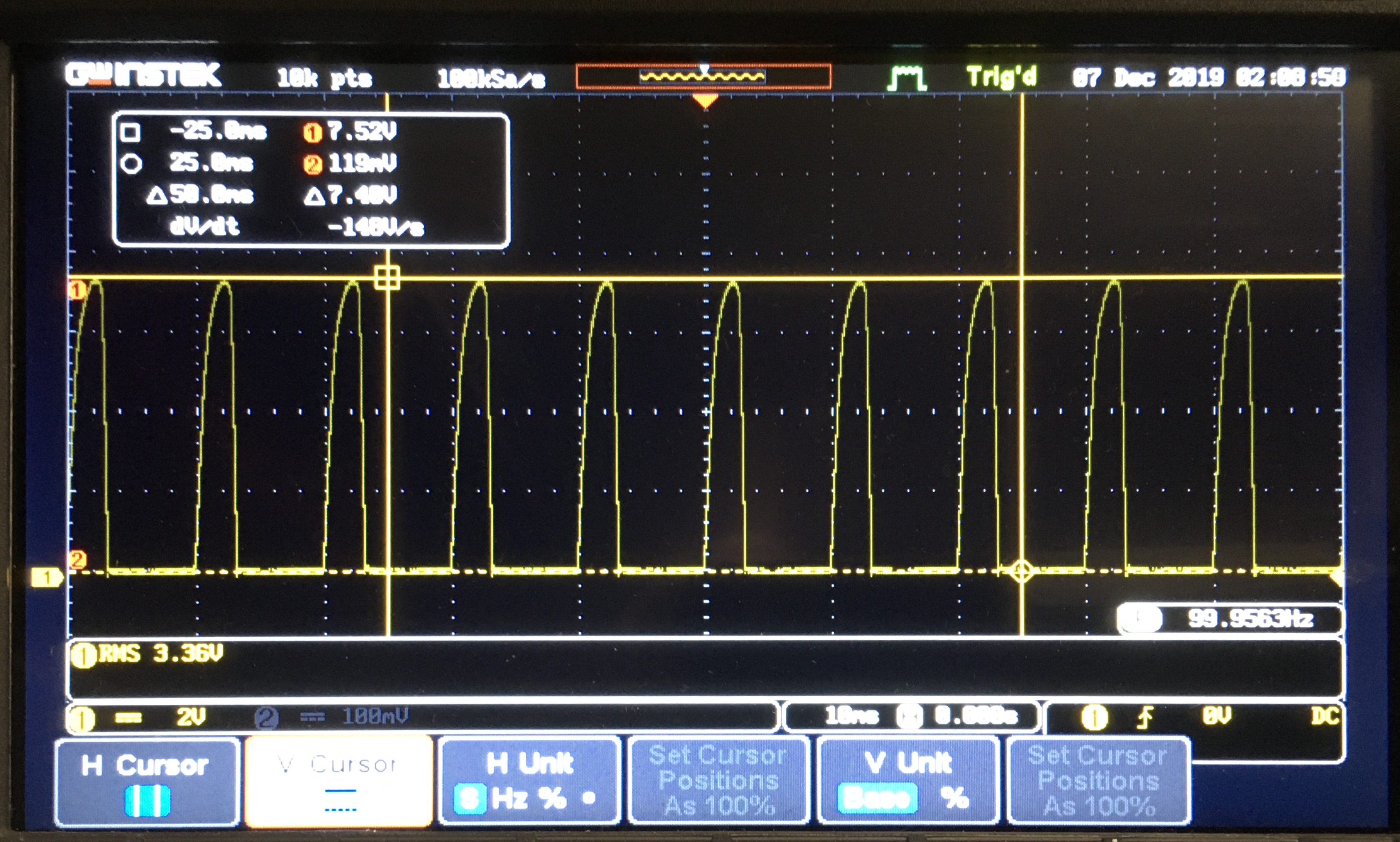

Dat zijn 100 hz laad pulsen van het opladen van de Electrolytische Condensatoren
De ESR Weerstand even kort door de bocht ( Nadere uitleg volgt ) is enkele ohms
Weer kort door de bocht ( Ik weet dat de stroom geremd wordt door de trafo weerstand primair en secundair )
Met een spanning van 400-500 volt en 2 condensatoren met een ESR van 2 Ohm is 1
De stroom bedraagt dan 400-500Amp :shock: al heb je maar 0.01Ω bedrading
Dan kan daar nog een 4-5 volt over :!: over staan
Nu is de soep niet zo heet als hij wordt opgediend :wink:
Dat in m’n achterhoofd snap ik nu waarom je die laadstromen niet op de ingang van je versterker wilt die je met 1 volt RMS vol uit stuurt tot 50 Watt
en je met een beetje luidsprekerboxen hoor je 25mV op een paar meter afstand nog :!: :!: :!:
De trafo weerstand en de smoorspoel remmen dit gelukkig zodat er geen 500 Amp loopt maar eerder 4-5 Amp piek

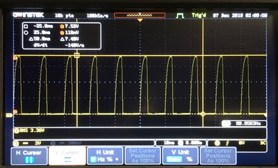

Even terug komend op de laadstroom pulsen
Met de Fluke 179 de spanning gemeten over een 10 weerstand
Met inschakelen van de trafo aan de 230 volt is de laadstroom Maximaal van de 100μF 530 Volt DC 0,6x1.4=840 mA piek
Ik weet niet hoe snel dat de fluke is
Maar met een belasting van 150 mA en gemeten met de scoop over de 10 Ohm weerstand staat daar 7,5 volt aan pulsen
Of wel 750 mA Een stuk minder dan wat ik schreef 4-5 Amp maar ik zal eens naar een hogere capaciteit gaan
Met 500 uF belasting 150 mA zelfde laad pulsen 7,7 volt over 10 Ohm = 760 mA
Zal het morgen eens doen met 25 uF dan een 5H smoorspoel en de 500 uF
Ps de inschakelstroom is wel ca 5Amp

Bert, fijn dat je even de moeite hebt genomen om te meten want nu zie je zelf ook dat de stroom niet zo hoog is. Als je via een smoorspoel op een weerstand van ongeveer 20 ohm naar de volgende elko gaat zul je zien dat het nog veel minder is. Jou voorbeeld toont wel aan dat het nuttig is om een paar weerstanden van 2.2 a 4.7 ohm in serie op te nemen voor de gelijkrichter.
