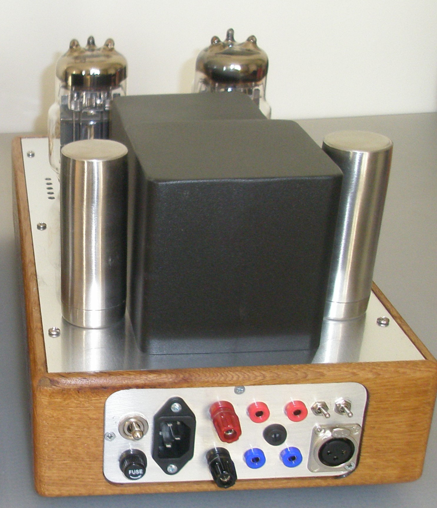

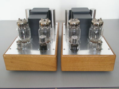

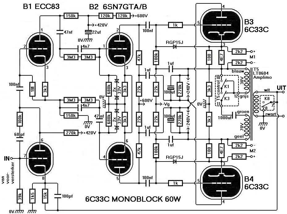

Hallo allemaal,
Na een poosje stilte op het forum voor mij, wil ik jullie mijn nieuwste zelfbouw project laten zien. Hierbij blijkt dat ik zelf niet stilgezeten heb.

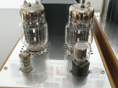

Het project bestaat uit 2 monoblocks met de bekende 6C33C buizen. Deze Russische pitten had ik al een tijdje liggen. En nadat ik zo diverse andere onderdelen op de kop getikt had (met dank aan Sander voor de buisvoeten!), vond ik dat dit samen een mooie schakeling op zou kunnen leveren. Omdat deze buizen nogal stevig zijn, zowel elektrisch als mechanisch, heb ik wel een poosje nagedacht over de te gebruiken schakeling. Deze buizen hebben en dubbele gloeidraad, die elk alleen al 3,3A bij 6,3V gloei-vermogen trekken. Beide gloeidraden aan, betekent zo'n 40W per buis. De anode kan maximaal 60W verstoken. Bij elkaar dus 100W per buis. Omdat ik dat een beetje te gek vind, heb ik niet gekozen voor een klasse A versterker, maar voor een klasse B versterker. Sommigen zullen dit helemaal maar niks vinden, vanwege de cross-over vervorming bij klasse B balansversterkers. Ik heb dit opgelost, door als schakeling de circlotron te kiezen. Hierbij is de trafo-wikkeling opgenomen in de kathodes van de buizen. Hierdoor ontstaat al een sterke tegenkoppeling in de eindtrap zelf. Verder wordt de totale primaire wikkeling in beide periode helften geheel gebruikt. Het nadeel van deze schakeling is wel, dat er een hoge stuurspanning nodig is. Door de lage versterkingsfactor van de eindbuizen is die sowieso al een uitdaging. Maar dit is opgelost door gewoon een robuuste stuurbuis te nemen – de 6SN7GTA/B – en een hoge voedingsspanning (600V). Als ingangsbuis is de bekende ECC83 gebruikt.
Voor de eindbuizen worden 2 zwevende voedingen gebruikt van zo'n 240V. De eindbuizen zijn ingesteld op ongeveer 50mA per buis bij 2 gloeidraden in bedrijf. Met één gloeidraad per buis is dit dan ongeveer 25mA per buis. De buizen staan dus echt in klasse B, maar daardoor is de dissipatie ook vrij laag – ongeveer 12W per buis bij 2 gloeidraden in bedrijf. Hierdoor blijft de warmte-ontwikkeling beperkt.
Als uitgangstrafo is een 60W ringkern trafo van Amplimo gekozen. De versterkers leveren dan ook 60W bij 2 gloeidraden per buis in bedrijf, en 30W bij één gloeidraad per buis in bedrijf. De primaire wikkeling wordt hierbij omgeschakeld.
De voedingstrafo voor de hoogspanning van de eindbuizen is eveneens een ringkerntrafo. Er is spannings-vermenigvuldiging toegepast, om de juiste hoogspanning en negatieve roosterspanning te verkrijgen. Dit ziet er relatief ingewikkeld uit, maar daardoor konden trafo's met 60V wikkelingen gebruikt worden (uit de voorraad).
De voedingstrafo voor de voor- en stuurtrap is een gewone EI-blik trafo. Hierbij is ook spanningsverdubbeling toegepast, om de 600V te kunnen bereiken. De zenerdiodes in deze voeding dienen als begrenzers van de spanning bij koude buizen.
De gloeispanning voor de eindbuizen wordt via relais geschakeld. Hierdoor is het mogelijk om d.m.v. kleine schakelaars de gloeidraad in te schakelen. Dit gaat overigens vertraagd via dikke weerstanden, om de inschakelstroom te beperken. Bij de 60V voor de hoogspanning is dit eveneens toegepast. De relais dienen tevens als geheugenschakeling, zodat bij warme buizen de instelling niet per ongeluk veranderd kan worden. De gloeispanning voor de andere buizen wordt direct ingeschakeld, waarbij de ECC83 op 12,6V gelijkspanning werkt.
Verder is er nog een kleine trafo toegepast om de 230V om te zetten naar 220V voor 2 trafo's.

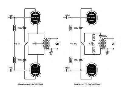

Bij een circlotron wordt normaal de midden-aftakking van de primaire wikkeling op de 0Volt aangesloten. Dat is hier niet gedaan. Hier is de trafo wikkeling onderbroken met een condensator, en zijn de uiteinden van de wikkeling via vrij hoge weerstanden (kathode weerstanden 3k3) op de 0Volt aangesloten. Door deze schakeling wordt er voor de 2 eindbuizen een automatische symmetrie regeling bereikt. De negatieve roosterspanning (t.o.v. de 0Volt) is voor beide buizen namelijk identiek. Echter, indien de ene buis een hogere stroom gaat trekken, ontstaat er over de beide 3k3 weerstanden een zodanige spanning, dat dit sterk tegengewerkt wordt. Over de buis met de grootste stroom ontstaat en positieve spanning op de kathode, en over de de buis met de kleinste stroom een negatieve spanning op de kathode. Hierdoor wordt de asymmetrie weggeregeld. Een stroomverschil tussen de 2 buizen van 1mA geeft al een verschil van 6,6V tussen de 2 roosters (1mA x 2 x 3k3). Deze spanning verschijnt over de koppelcondensator tussen de 2 trafo-wikkelingen.
Omdat er bij monoblocks vaak brom-problemen ontstaan, is de ingang van elke versterker voorzien van een symmetrische ingang en een verschilversterker met een OpAmp. Hierdoor ontstaan er geen bromproblemen door aardstromen in de afschermingen van de ingangskabels.
De versterkers zijn verder voorzien van een inschakelvertraging in de signaalweg. Zowel de ingangen als de uitgangen wordt onderdrukt tijden het opwarmen. Hierdoor worden klik en bromproblemen voorkomen tijden het opstarten en uitschakelen.
Om warmte-ophoping te voorkomen, zijn de versterkers voorzien van een stille, langzaam draaiende ventilator. Deze zorgen voor een luchtstroming rond de eindbuizen, maar ook binnenin, van voor naar achter. Hierdoor blijft alles behoorlijk koel, en dit is bevorderlijk voor de levensduur..
Dit is in grote lijnen de beschrijving van de versterkers, die inmiddels uitstekend functioneren. Een foto en de schema's zijn bijgevoegd, en ook een vereenvoudigd schema van de circlotron, zoals deze gebruikt is. Later komen er nog wat meer detail foto's van het binnenwerk.

Die zijn mooi geworden zeg, ik heb dan alleen maar de losse componenten gezien op de tafel, maar hier zitten wel een flink aantal uren in....!!
Goed staaltje vakwerk
Klinken ze net zo goed als ze er uit zien, dus degelijk en stevig............?

Bijzondere combinatie, klasse B met circlotron, mooi om eens te zien zo. Zie je kans ze een keer op een luisterdag te laten horen?
Ben benieuwd naar de foto’s vd binnenkant. Heb je de mogelijkheid wat metingen te doen, vervorming ed?

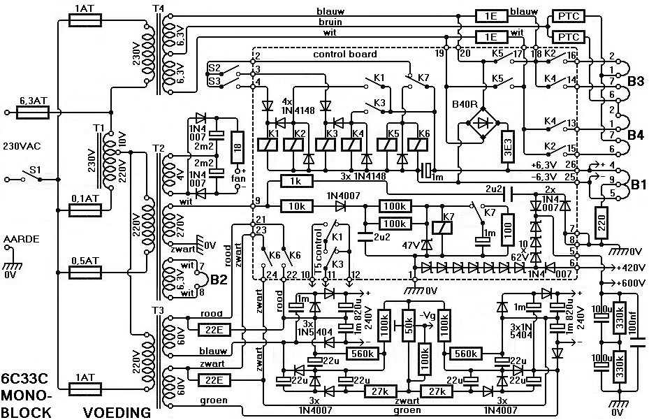

Mooi gebouwd Piet en een hoop problemen weten op te lossen Voor het een probleem zou worden
Re: 60W monoblocks met 2 x 6C33C
Da's wel het zwaardere werk en een hoop gepuzzel om vooral de voeding uit te dokteren
Door de speciale trafo's (uit een oude voorraad ?) wat nabouwonvriendelijk (3x woordwaarde
Leuk idee trouwens die twee 3k3 ipv gewoon massa.
Omdat de hele eindtrap enkel met de rest (gelijkstroom) verbonden bij het massapunt denk ik dat de negatieve roosterspanning misschien wel andersom kan.
Het -Vg aan massa en tussen de twee 3k3 een (regelbare) positieve spanning.Bijv uit de voeding voor de twee relais. Kan de moeilijke neg gelijkrichting weg.
Oh ja, massa gloei B2 vergeten ? Hoewel, vermoedelijk niet echt nodig.

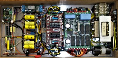

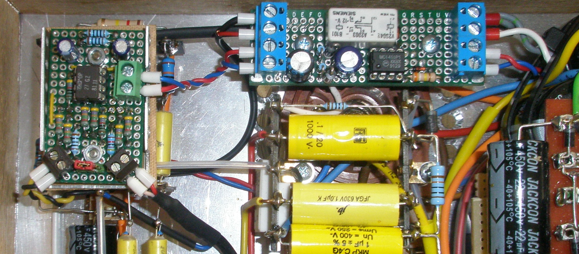

Hierbij enkele foto's van de binnenkant. Zie verderop.
Ik zal nog een keer vervorming meten, komt later.
????Omdat de hele eindtrap enkel met de rest (gelijkstroom) verbonden bij het massapunt denk ik dat de negatieve roosterspanning misschien wel andersom kan.
Hoe je je dit voorstelt, Anne, dat ontgaat mij even. Ik zie mijn negatieve gelijkrichting nog niet verdwijnen. Dan gaan de buizen in rook op...
Hierbij nog enkele foto's. De opbouw in wel in laagjes uitgevoerd.
Onder de grote kap zitten de uitgangstrafo en de voeding voor de hoogspanning. Onder de kleine kap zit de EI trafo voor de stuurbuizen en de fan.
De gloeitrafo zit onderin bij de achteraansluitingen. Daarnaast de zekeringen en grote koppelcondensator (voor de uitgangstrafo).
De grote print bevat de relais voor de softstart e.d. Daaronder zitten de powerweerstanden voor de softstart (op het chassis).
De voedingsgelijkrichting en afvlakking zit op en rond het montagebordje daarnaast. Daaronder zit - goed geïsoleerd - het auto-trafootje om van de 230V 220V te maken.
Verder zitten alle componenten, die direct bij de diverse buizen horen, daar op draadsteunen en strippen gemonteerd.
De ingangsversterker zit boven de buisvoet van de ECC83. En daar in de buurt zit ook de inschakelvertraging voor de in/uitgangsignalen.
De opbouw was wel een uitdaging, maar het is gelukt. En het werkt nog ook. En dat is het belangrijkste.

Is idd een volle boel, veel passen en meten.En dan 't er toch nog netjes in gekregenPiet1950 schreef:????Omdat de hele eindtrap enkel met de rest (gelijkstroom) verbonden bij het massapunt denk ik dat de negatieve roosterspanning misschien wel andersom kan.
Tekeningetje aangepast met wat ik bedoel. Op de foto's zie ik niks wat voor 1000µF ongepolariseerd kan doorgaan ?
Dus ook nog een voorstel erbij om gewone elcos te gebruiken.
Zo'n nieuw idee met die kathodeweerstanden ipv middenaftakking werkt inspirerend

Anne schreef:
En nu snap ik je goede idee, Anne. De symmetrie-regeling blijf zo ook behouden. Dat is eventueel toepasbaar bij een volgende schakeling.
Sander schreef:
Grote zwarte condensator rechts onderin is bipolair Anne.Op de foto's zie ik niks wat voor 1000µF ongepolariseerd kan doorgaan ?
Sander schreef:
Bedankt voor het aanbod, Sander, maar ik kan zelf ook vervormingen meten. Dat komt later nog. Ik heb nu nieuwe buizen geplaatst, en die moeten eerst een poosje gebrand hebben.Vind je het interessant om wat metingen te doen, en heb je daar de mogelijkheden toe?

Oh, dat valt reuze meePiet1950 schreef:Anne schreef:Grote zwarte condensator rechts onderin is bipolair Anne.Op de foto's zie ik niks wat voor 1000µF ongepolariseerd kan doorgaan ?
Ik had een veel dikker ding verwacht

Nette film condensator parallel erover? Pakweg 5-10uF? Dat verbetert je HF gedrag aanzienlijk!Piet1950 schreef:Grote zwarte condensator rechts onderin is bipolair Anne.
Sander schreef:
Deze condensator wordt meegeleverd met de ringkerntrafo, als DC-blokker in de 4 Ohm uitgang, als deze trafo gebruikt wordt om een 100V lijnuitgang te maken met een transistor versterker. Met deze condensator in de primaire behoef je je dus geen zorgen te maken over het HF gedrag.
