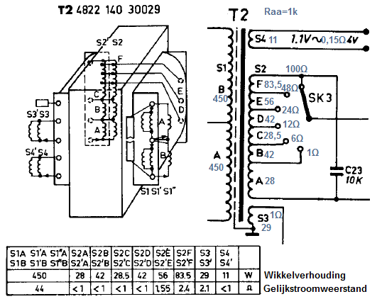

De redenering klopt wel, maar wat is de 10volt aftakking ?
Dit is wat er in het datablad staat aangevuld met de impedanties volgens wikkelverhouding en Raa=1k.

Hoi Anne, dat zou de spoel onder 'A' moeten zijn. Daar heb ik ook de 6,3 volt op aangesloten.

Dat klopt dan heel aardig.1Ω naar 1k geeft voor 8Ω 8k.Pcdg schreef:Hoi Anne, dat zou de spoel onder 'A' moeten zijn. Daar heb ik ook de 6,3 volt op aangesloten.
6,3V op de 1Ω wikkelng is voor de trafo 40W.
Je kreeg primair ~200V wat bij 70W (waar de trafo voor is) 260V en dat komt weer overeen met de voeding van 325V.
Kan zijn dat de Raa=1k1 ipv 1k , maakt niet veel uit. Als je die gebruikt als een 8k gaat de laagste frequentie ook 8x hoger of je moet de spanning 8x lager maken en dat is vermogen x1/64
