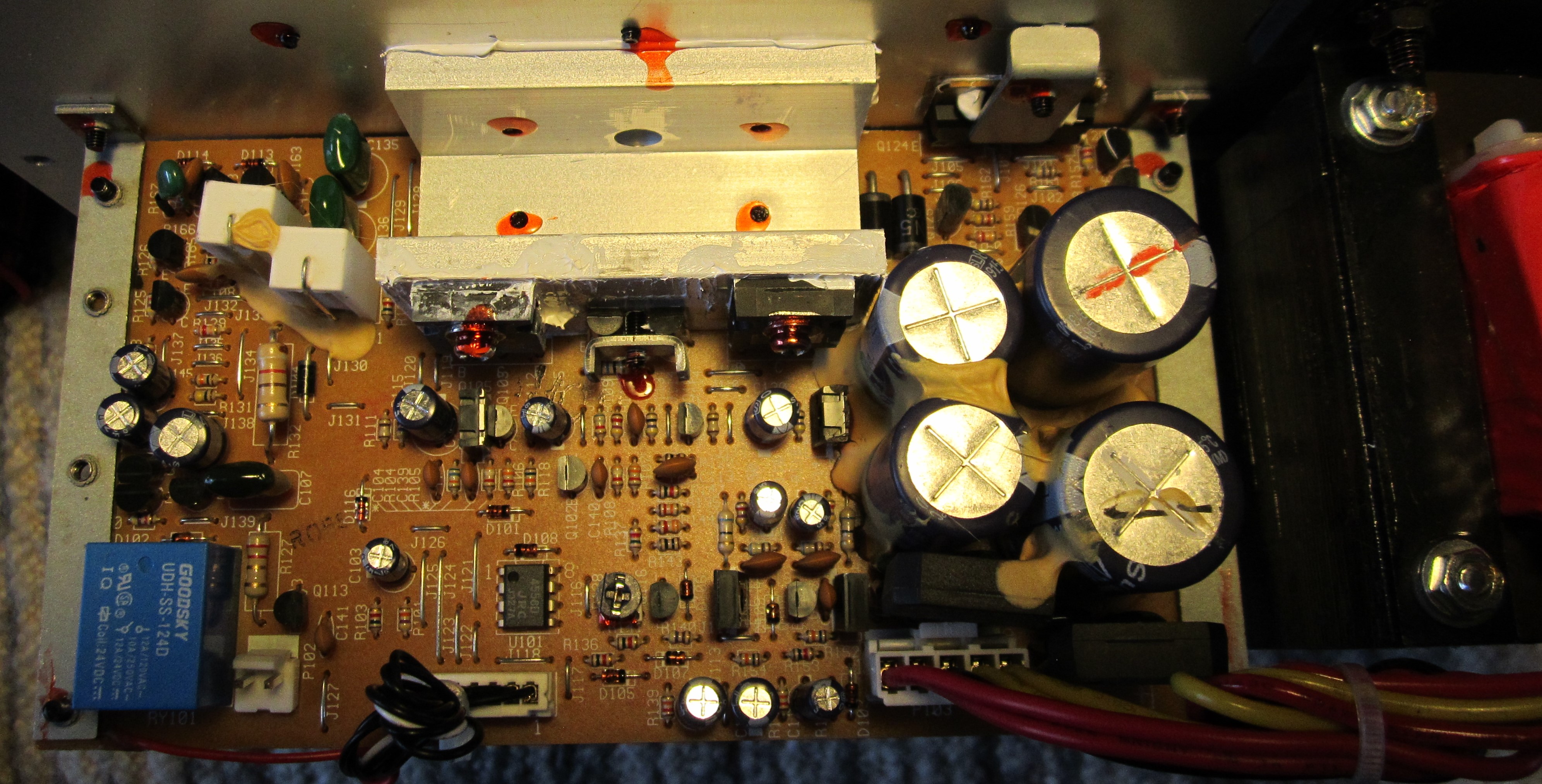

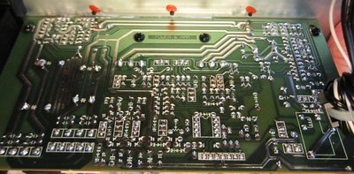

Ik heb er wat foto's bijgevoegd, evenals een pdf met het schema.
Groeten, Jan.

Links van de 4 grote condensatoren zit een onderdeeltje wat er niet fris uitziet.
Een stukje meer naar links, zit er nog 1 in goede staat.
En zijn de printbanen onder de grote condensatoren nog wel goed?

Je bedoelt de HSD669A NPN ? Die ziet er inderdaad niet fris uit, de kit van de elko's, die er tegenaan is gelopen, is donkerbruin ter hoogte van de transistor. De soldering zag er niet florissant uit, ik heb 'm over gesoldeerd, maar dat leverde een dode versterker op...
Goed gezien, ik zal 'm eens uithalen en vervangen.
Z'n tegenhanger bij de andere eind tor ziet er nog goed uit.
Ook de printbanen onder de 4700uF 50V elko's zien er goed uit.

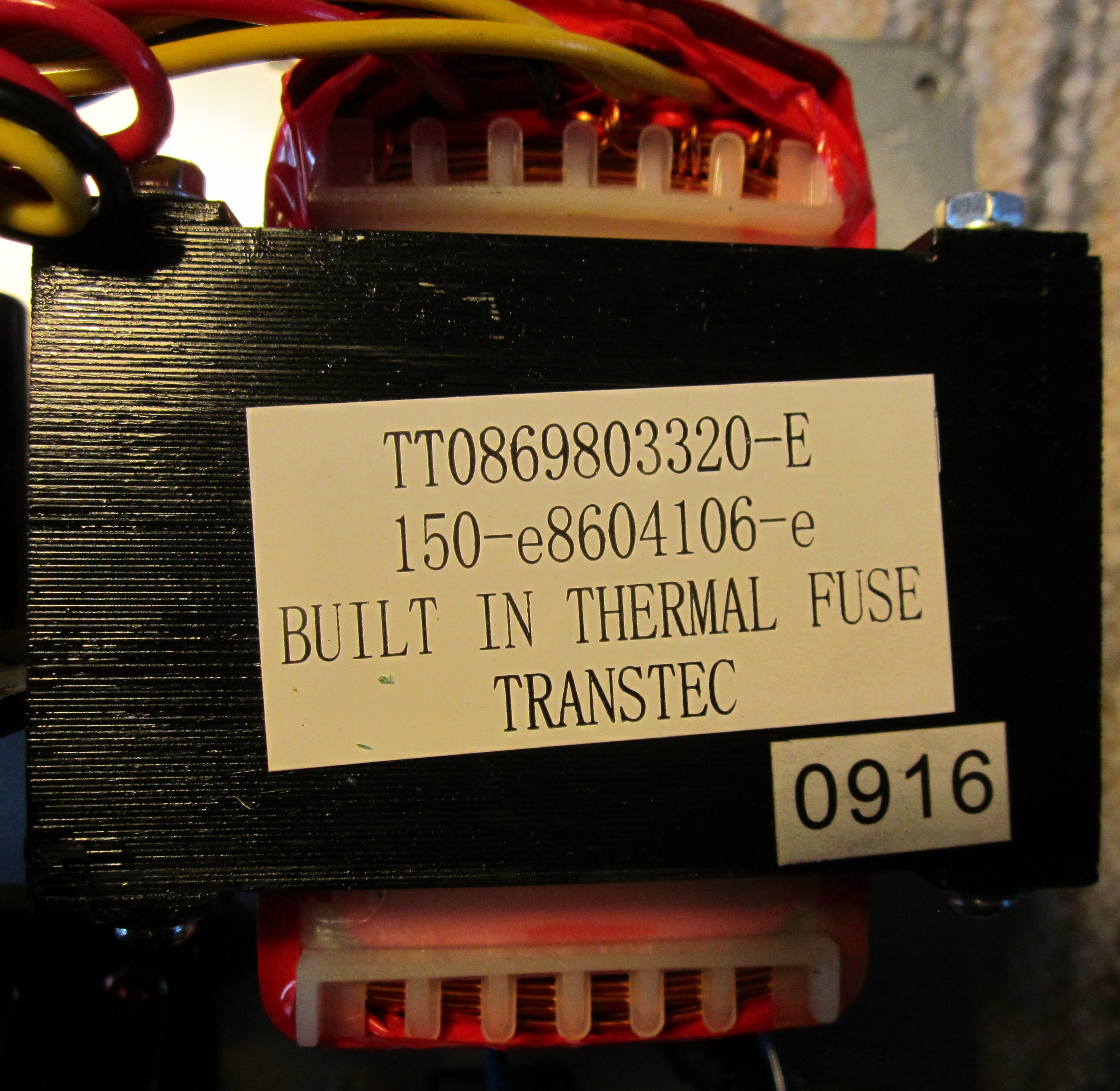

Andere vraag; Als ik het schema goed lees werkt de zaak op +15V 0 -15V voor de ingangsprint en de versterker op 32V?
De trafo heeft twee secundaire wikkelingen, zet ik de meetpennen over de beide gele draden dan meet ik 32V AC en over de beide rode draden 64V AC.
De gele draden leveren na gelijkrichting en bufferelko's de +15V 0 -15V DC (volgens het schema), gemeten heb ik +21 V en - 21V
Op de rode draden meet ik na gelijkrichting en buffer elko's +43V DC en -43V DC.
Vallen de Voltages onder last zover terug, of maak ik een denkfout?
Groeten, Jan.

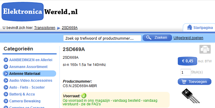

Die te hoge spanningen zijn wel raar, misschien oud schema en latere productie verhoogd?
Voor de transistor, heb je hier wat aan, Anne
