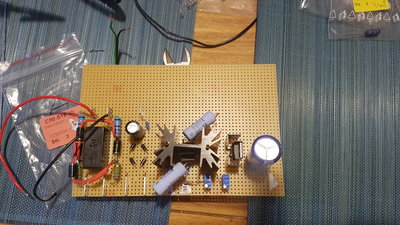

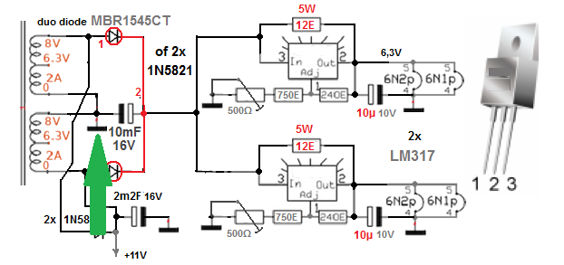

Anne, nog een vraagje over dit schema:
Waarom 2 aparte diodes voor de ~11V relaisspanning, en pak je dit niet direct na de 2e pin van de MBR?
Electronica werkt op rook: als het eruit is, werkt het niet meer :-"
Berichten: 14520
Re: Steampunk buizen mediacenter
Berichtdoor Ah!buis » wo 01 jan 2020, 14:13
Door de nogal grote stroom (bijna 2A) is de spanning op punt 2 minder hoog en met meer brom.
Afzonderlijk gelijkgericht en eigen elco geeft een netter gelijkspanning, doen de relais het makkelijker en zonder (mechanische)brom.

Ah!buis schreef:De afstand voor die 10µ tot 't IC is niet zo belangrijk.Maar wel van de 10mF naar het IC en de instel weerstanden, niet meer dan 10cm totaal (dus 5 heen en 5 terug bijv).Met alles op één print gaat dat vanzelf.
Hmm, die 10 cm is zo eenvoudig nog niet. :? Met koelblokken zijn het forse componenten.
Van de 10 mF naar de IC's is zo wel kort, maar vanaf die achterste pot terug naar de 0 is hemelsbreed al bijna 10 cm.
(Die 5 watters trouwens als maat, zijn geen 12E)
Berichten: 14520
Berichtdoor Ah!buis » wo 01 jan 2020, 16:02
Het datablad heeft 't over 6" = ~15cm, scheelt nog iets :sure:
Anders Ctje erbij, wel bij de IC dan.

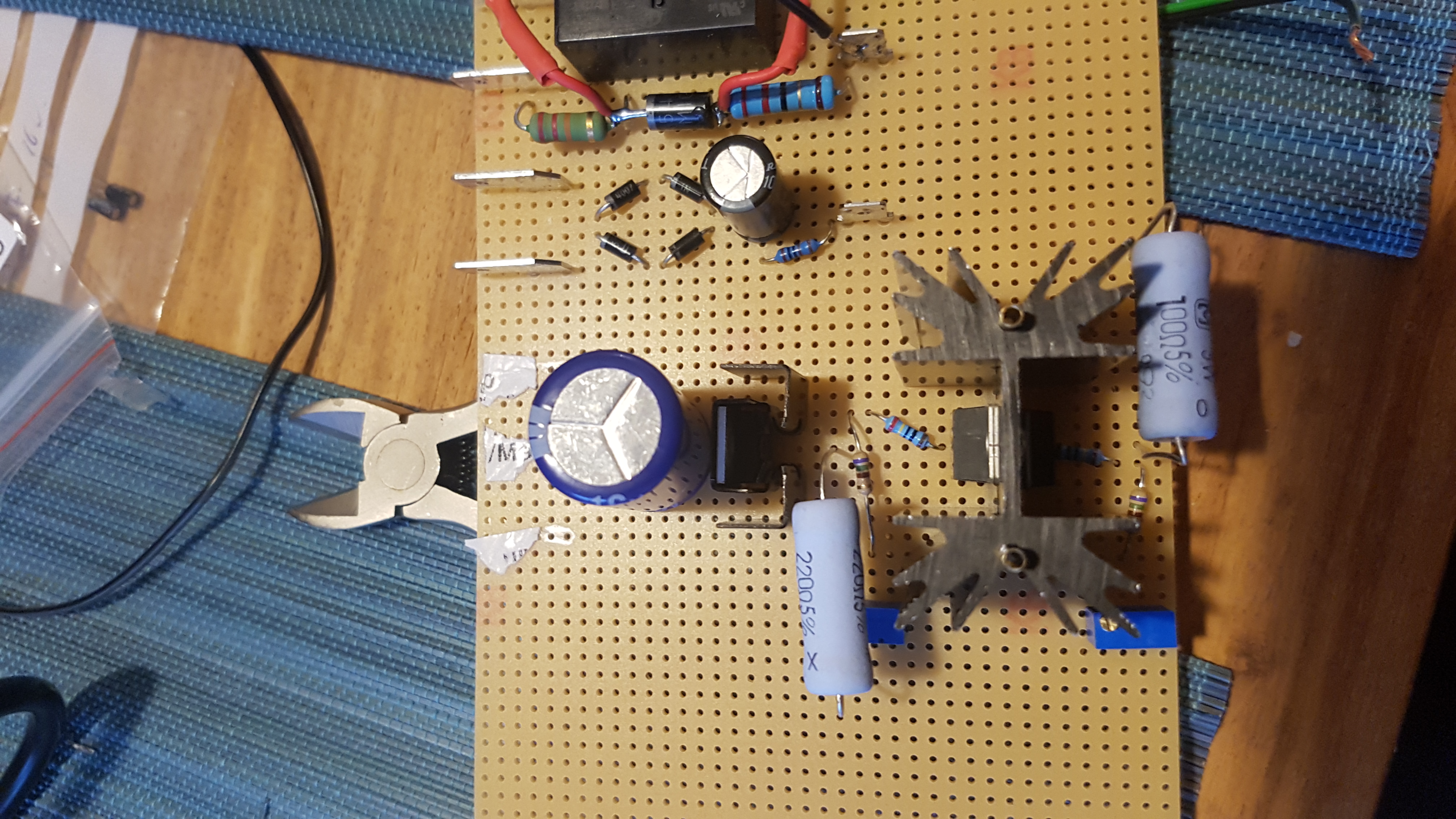

Berichtdoor Zwartoog » wo 01 jan 2020, 16:26
Als ik hem haaks op de 10 mF zet, en de achterste 750E weerstand onder het bordje doe, dan hoef ii niet om het koelblok heen te werken. Dan krijg ik zoiets, potjes dicht bij de min van de 10 mF elco. Mag dat?
Berichten: 14520
Berichtdoor Ah!buis » wo 01 jan 2020, 19:13
Ja hoor.Als die dikke weerstanden tenminste een beetje uit de buurt van elcos en koelblok blijven, worden flink heet.

Met de LM317 gewoon standaard 100nF voor en na plaatsen,ben je van alle mogelijke oscillaties af,maximale afstanden tot het IC doen er dan minder toe..
En heb je daar twee x LM317 op 1 koelster zonder isolatie er tussen?

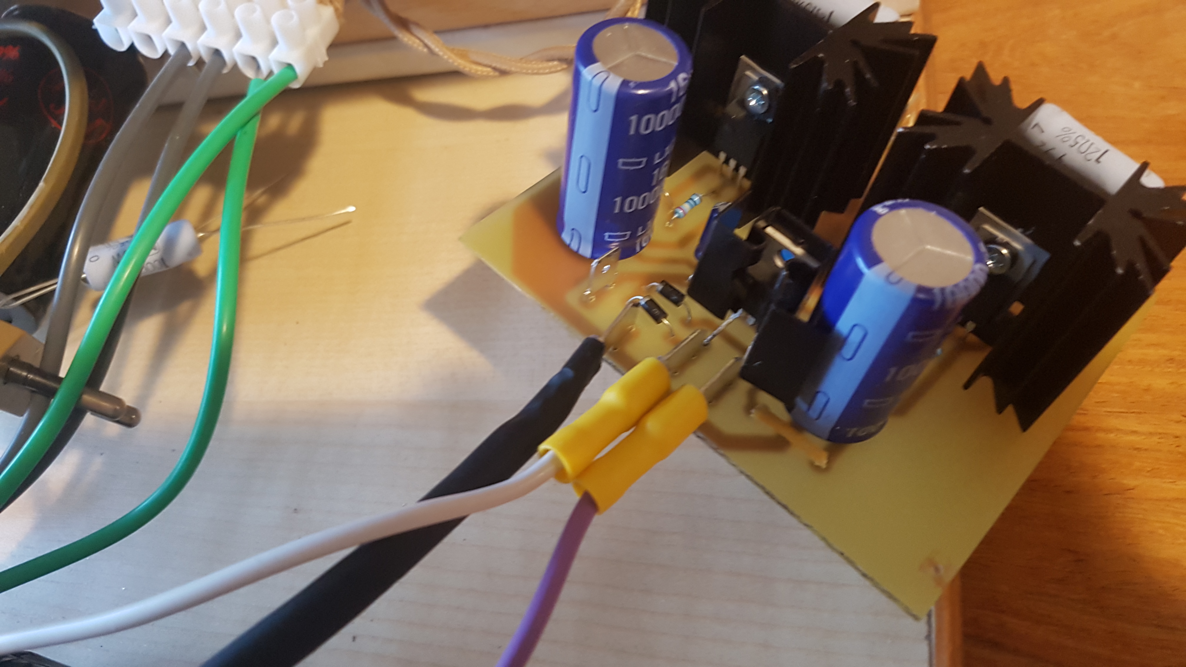

Kijk, democles is zo vriendelijk geweest om een paar printjes te maken!
Driewerf hoera voor toffe demo! :yeah: :proost: :goeie:
Ik had geen 1N5821's, dus die MBR1545 er maar op geknutseld. Die koeling komt een beetje rot uit zo. :think:
Morgen eens kijken of ie het doet [-o<

Zo, je wordt wel verwent door Demo :-"
Hou er wel rekening mee dat er de stabilisatie pas werkt met voldoende belasting (de buizen eraan).Zolang er minder stroom wordt verbruikt dan wat de 12Ω weerstanden doorlaten is er geen stabilisatie en loopt de uitgangsspanning op.

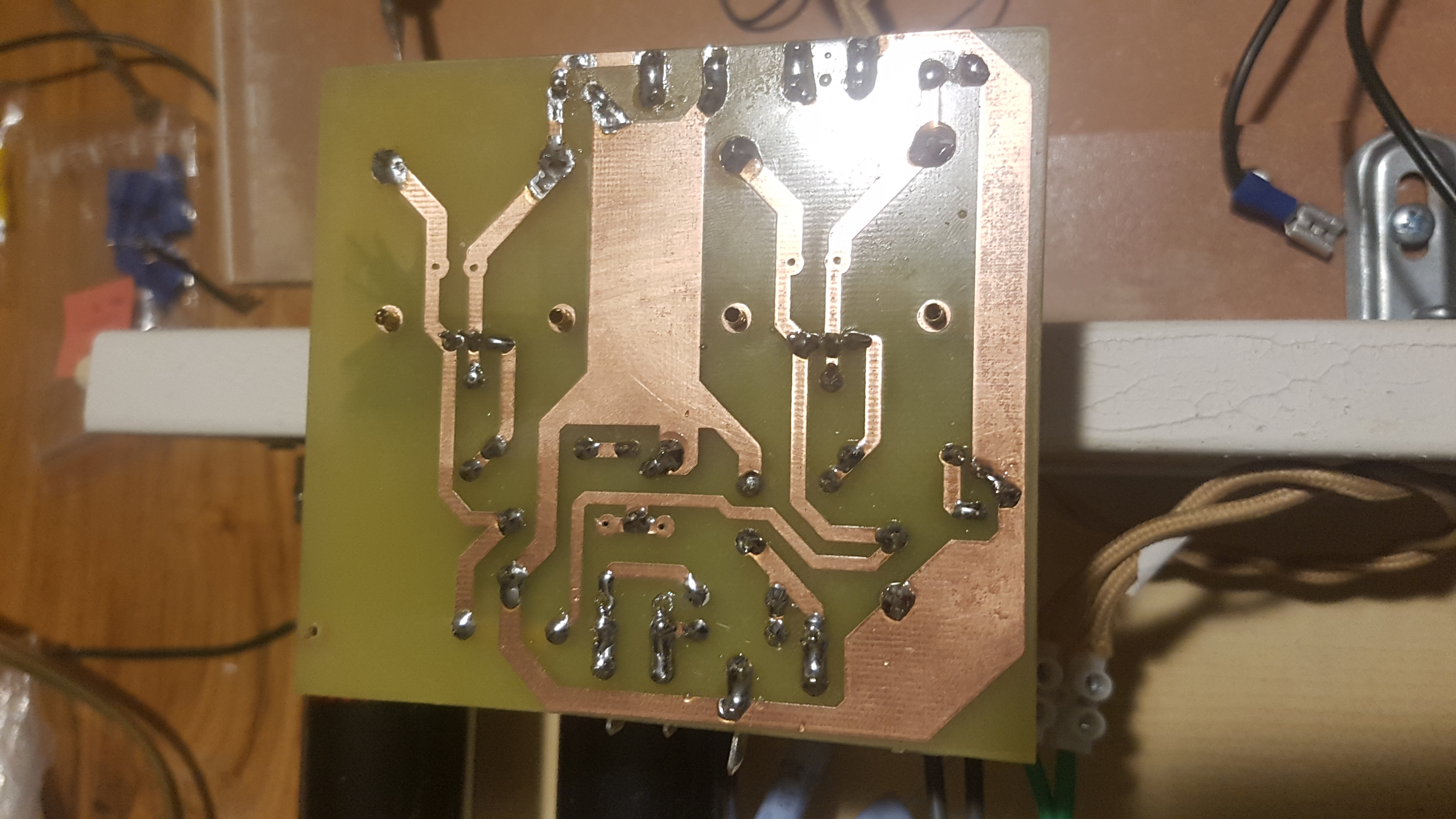

Berichtdoor Zwartoog » di 14 jan 2020, 23:16
Ah!buis schreef:Zo, je wordt wel verwent door Demo :-"
Overigens heb ik zelf geboord, dus niet demo scheef aankijken omdat de stekkertjes een beetje scheef zitten :hide:
Hij werkt overigens niet fantastisch :(
Hij geeft een mooie spanning van 6,3V, alleen de trafo bromt luidruchtig. Voorheen bromde de trafo ook op de 8-0-8 VAC, maar heel licht: het moest goed stil zijn om te horen.
Sluit ik de buizen direct aan op de AC spanning, dan bromt de trafo weer heel zacht (ik bedenk nu dat ik de buisjes even op 8 VAC heb gezet ipv de 6,3 tap - oeps -).
Dus ja, wat is er in dit printje anders dan eerst :think:
Het gekke is:
- de brom is op beide "kanalen"
- mijn watt-meter meet aan de netkant 47W, terwijl ik eerder op 24W zat (toen ook 4 buizen geprobeerd)
- als ik hem aansluit volgens het schema, dus de + op pin 5, - op pin 4, dan bromt hij gelijk
- draai ik de polen om, dan komt de brom binnen 3 seconden op
Van dat laatste snap ik geen sikkepit, want ik zou verwachten dat de gloeidraad bipolair is. Verder verbruikt hij 2x zoveel als eerst, veel meer dan wat de trafo mag leveren (2*2A*8V = 32W).
Klinkt eigenlijk als een kortsluitingverhaal ergens, maar die kan ik niet vinden in het printplaatje:
Dan is er de relais-voeding. Die geeft, als de 6NxP buizen erin zitten, maar iets van 9,3V ipv 11V. Als ik er een relais op aansluit, dan kleppert dat ding als een tierelier. 9V zou sowieso prima moeten zijn, met een 9V batterij werkt de relais prima.
Iemand een idee?

Berichtdoor Zwartoog » di 14 jan 2020, 23:21
Onderkant. Niet heel goes te zien met dit licht, maar ik kan geen overgelopen soldeersels vinden.

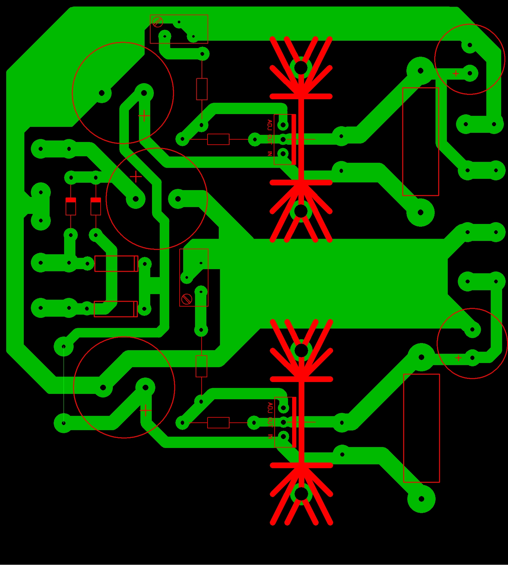

Berichtdoor democles » wo 15 jan 2020, 2:29
Eerst maar even de Lay-out er bij van het printje,wordt het wat duidelijker.
Goed, in overleg deze gefabriceerd.
Wat er hier mis gaat weet ik niet,misschien iets voor Anne,je solderingen lijken oke :goedzo:
Heb je trouwens die midden aansluiting van je trafo wel op de min van dit printje gezet (mee verbonden)?

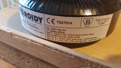

Eerste check: zo moet er getapt worden toch? Wit en paars als 8V, geel en blauw samen als middentap (in dit plaatje samen in de zwarte krimpkous)?
Als dat goed zit, dan ben ik bang dat er gister toch een ongeluk is gebeurd :( Bij het strippen van één van de draden schoot ik uit en bleef de tang hangen en trok ik een draad blijkbaar ~1 cm eruit. Dan ben ik bang dat ik de trafo stuk heb getrokken. :hide:

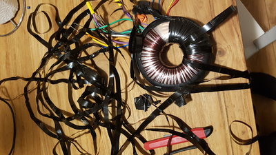

Goed idee! Middentap losgeknipt en gemeten.
De eerste set windingen geven nu 11,nogwat op beide taps. De tweede set doet wel netjes rond de 6,3 en 8V.
Toch kortsluiting dus :boos:
Wat is nu het meest logisch om te doen? Afwikkelen, kijken of het probleempunt enigszins bereikbaar is?

Zwartoog schreef:Goed idee! Middentap losgeknipt en gemeten.
Geen kortsluiting, eerder een onderbreking.Hoewel met de nogal dikke draden, hoe krijg je dat voor elkaar :think:
Eerst met een ohmmeter uitzoeken welke drie draden bij een wikkeling horen.Merk je vanzelf wel of er een onderbreking is.
Dan spanning erop en uitzoeken welke de 6,3V tap is en die isoleren.
Hou je twee 8V wikkelingen over.Die zet je in serie en meet het resultaat aan de twee losse draden.Is dat ~0V dan een wikkeling omkeren.Krijg je 16V tussen de twee losse draden en de twee aaneen (voor het serieschakelen) is dan de nul die aan massa komt.
Ondertussen blijkt Audiomanics ongeveer eenzelfde verhaal heeft gedaan O:)

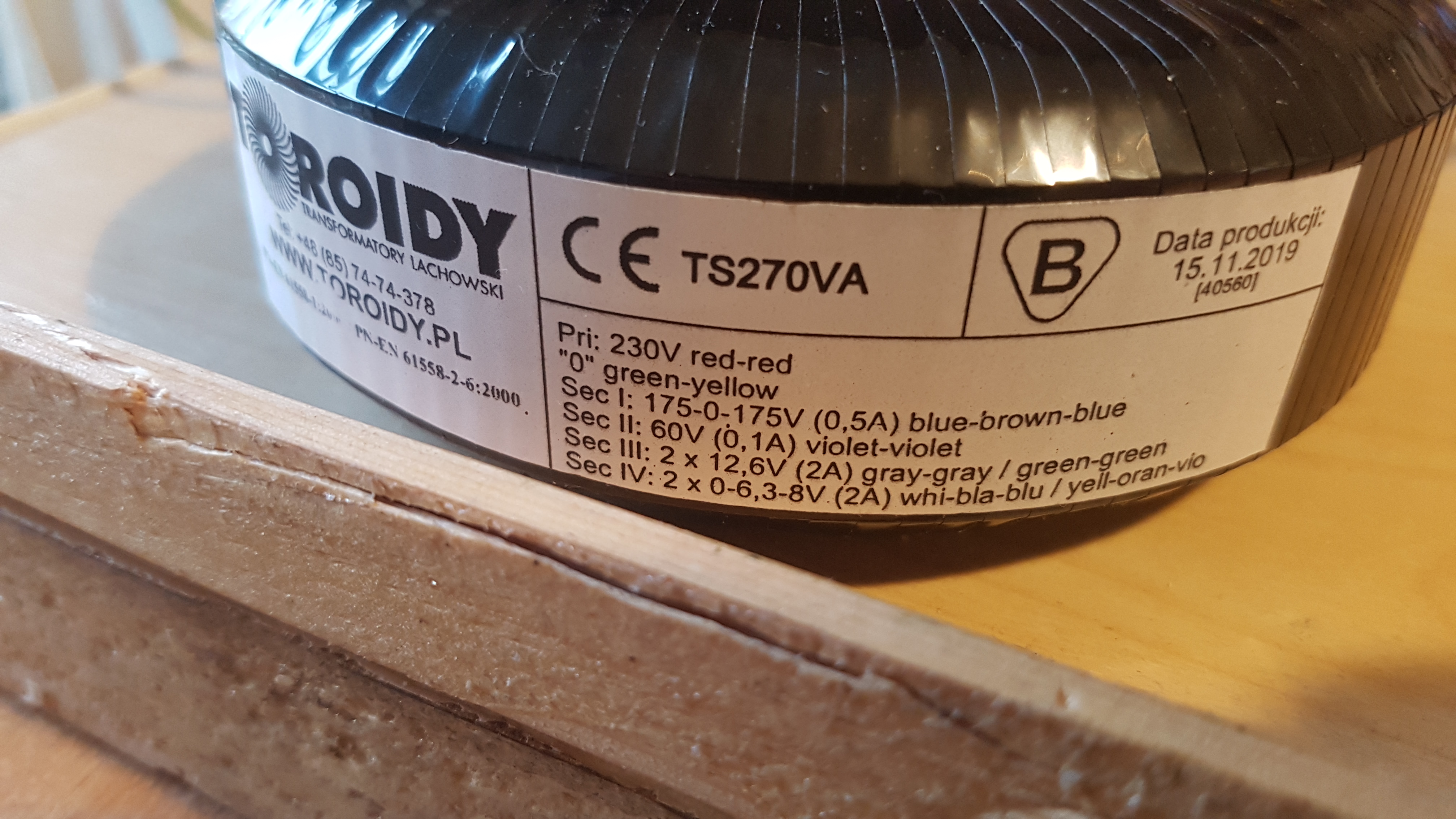

Berichtdoor Zwartoog » wo 15 jan 2020, 13:25
Audio/Anne: thanks!
Bij het werkende trio:
Geel-oranje: 1,5 Ohm
Geel-paars: 1,6
Oranje-paars: 1,4
Geel-oranje-paars: 0-6,3V-8V
Andere (wit-zwart-blauw):
Wit-zwart: inf
Wit-blauw: inf
Zwart-blauw: 1,4
Dus wit is gebroken lijkt me. Weet niet meer zeker of ik ook aan deze trok, maar dat moet haast wel.
Hoe krijg je dat voor elkaar? Wel, het omhulsel van de draden is van gummi ipv platic zoals hij normale kabels. Dus als je met een striptang trekt, losschiet en gelijk weer vastgrijpt aan de draad heb je een flinke ruk.
Brom is ook anders nu met de middentap los: bij aanzetten bromt hij, en neemt af binnen een paar seconden. Ik kan me niet herinneren dat hij dat eerst ook had. Dit gedrag kan ik nog niet plaatsen.
Berichten: 14520
Berichtdoor Ah!buis » wo 15 jan 2020, 13:59
Zwartoog schreef:Brom is ook anders nu met de middentap los: bij aanzetten bromt hij, en neemt af binnen een paar seconden. Ik kan me niet herinneren dat hij dat eerst ook had. Dit gedrag kan ik nog niet plaatsen.
Met de witte los is er maar een wikkeling in gebruik wat enkelfasige gelijkrichting geeft, houdt een trafo niet zo van.
De zwarte en oranje draad isoleren, heb je niet nodig.Zien dat je de witte draad weer aangesloten krijgt en dan best ingieten.Hoeven al die windsels er niet terug om.
Wel het kaartje met de aansluitingen/spanningen bijhouden, kan er later weer opgeplakt.

Berichtdoor Zwartoog » wo 15 jan 2020, 18:22
Kennen jullie die mop van die ringkerntrafo? Ingewikkeld he :lol:
De grootste grap is dat ik geen mankement kan vinden...
Alles afgewikkeld, en de draad is gewoon goed. Kan geen zwak punt vinden, geen breuk, geen beschadiging.
Meten, en alles geeft weer de gewenste spanningen. Geen brom, geen gedoe. :think:
Iemand een idee?
