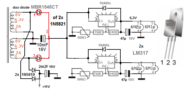

Mbt de inschakelvertraging: die BC547 hadden ze niet meer. Kan ik de 2N2222 gebruiken?
Qua regelbaar weerstandje bij die LM317's: je hebt "normale" (plastic?) potmeters, cermet, en instelpotmeters. Wat is precies het verschil?
Electronica werkt op rook: als het eruit is, werkt het niet meer :-"
Berichten: 14649
Re: Steampunk buizen mediacenter
Berichtdoor Ah!buis » za 23 nov 2019, 23:17
Zwartoog schreef:Mbt de inschakelvertraging: die BC547 hadden ze niet meer. Kan ik de 2N2222 gebruiken?
Liever niet, heeft wat weinig stroomversterking.
Enkele vervangers (in dit geval) BC548 BC549 BC147 BC148 BC149 BC107 BC108 BC109 om er maar enkele te noemen.
Rare zaak trouwens,een zo gewone transistor niet hebben.
Kwaliteit en prijs, gaat deze keer samen.Meestal zie ik hier van die kunststof blokjes met een stelschroef aan de rand.Regelt makkelijk fijn, is een schroef tegen een tandwiel en er is een rondje met pijl in 't midden, kun je de stand zien.
De cermet is gewoon een koolstofbaan over een ceramische drager met de loper (met koolstof stift) te draaien over 270°, soms met deksel, zijn op de duur wel stabieler dacht ik.

Nu weer wel inmiddels... Bij de vorige bestelling waren ze niet meegekomen. Snel in het mandje nu dus en bestellen ;)
Ok, die cermet zijn ook veel duurder dan die anderen, dus dan zal het wel beter zijn :)
Is het raadzaam om instelpots te vervangen door "harde" weerstanden later? Of zit de levensduur vooral in het "aantal keer draaien"?

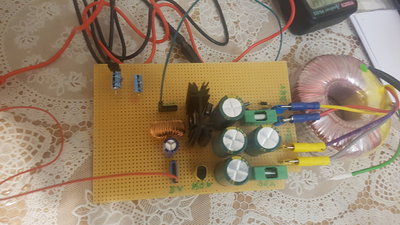

Zwartoog schreef:Met m'n nixievoeding blijk ik ook vast te zitten aan redelijke grote elco's (470 uF) wil ik er 140V uit krijgen.
Met de wikkelingen in serie is het niet meer mogelijk om die ook te gebruiken voor de +5V (via een converter).Dit zou wel kunnen, driedubbel+de 24V gelijkgericht.
We have a winner! Heb deze nu gemaakt en kan alles eraan hangen:
Wat ik wel merk is dat de elco's nog steeds behoorlijk moeten zijn, anders dan levert ie niet genoeg voor de IN-9's. Had overal 47 uF, maar dan valt de helft uit. 2 vervangen door 100 uF was ook onvoldoende, pas met grotere ging het beter. Denk dat ik ook hier vast zit aan 470 uF voor elk.
Het 5V buckdingetje werkt ook, en levert in ieder geval zo'n 0.7 A voor de Pi en de Arduino. Dus een goed begin ;)
Verder: mijn trafo heeft ook een 250V tak aan de primary kant. Als ik die gebruik voor de 230V dan zakken de spanningen aan de andere kant ook behoorlijk (30VDC ip 35 VDC, en de nixies rond de 155 VDC geloof ik). Wordt het verschil minder groot.
Als je een vaste spanning nodig hebt (zoals een gloeispanning) is een vaste weerstand beter en goedkoper dan een instelpot.
Om de waarde daarvoor te berekenen zijn er handige rekenhulpjes, zoek maar op "317 calulator".
voorbeeld :
http://www.learningaboutelectronics.com ... ulator.php
https://www.petervis.com/electronics%20 ... M317T.html
voor de weerstand tussen uitgang en adjust is een waarde van rond de 240R gebruikelijk. de waarde tussen adjust en massa bereken je dan met de tool.

ray5150 schreef:Als je een vaste spanning nodig hebt (zoals een gloeispanning) is een vaste weerstand beter en goedkoper dan een instelpot.
voorbeeld :
Ja, dacht ook dat dat de manier was, en zo stond het ook in Anne's eerdere schema's. Anne, waarom nu een instelpot?

Zwartoog schreef:Ja, dacht ook dat dat de manier was, en zo stond het ook in Anne's eerdere schema's. Anne, waarom nu een instelpot?
Uitrekenen van die weerstanden is niet moeilijk als het niet erg nauw luistert.
Voor de referentiespanning wordt opgegeven 1,25V met minimum 1,20V en max 1,3V.
Dus je kunt er bijna 5% naast zitten met alleen rekenen.Leek me netter om een instelling voor te stellen :sure: .

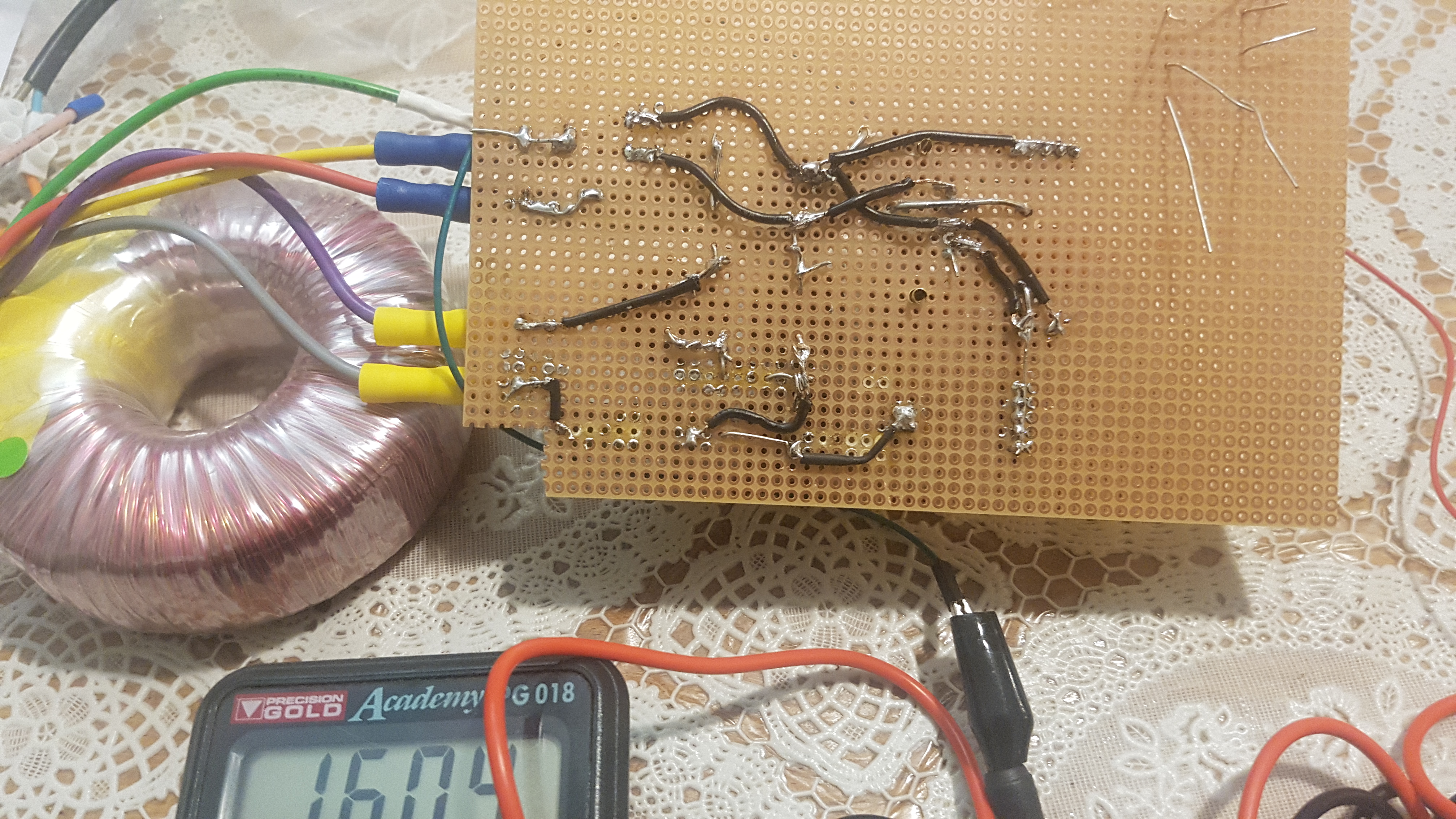

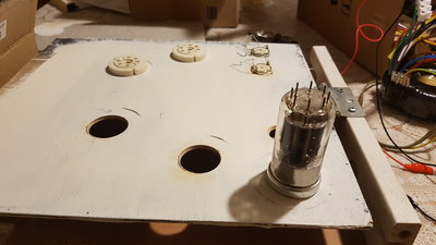

Verder: knutselplankje gemaakt. De afstanden zijn vergelijkbaar met hoe ik ze uiteindelijk wil.

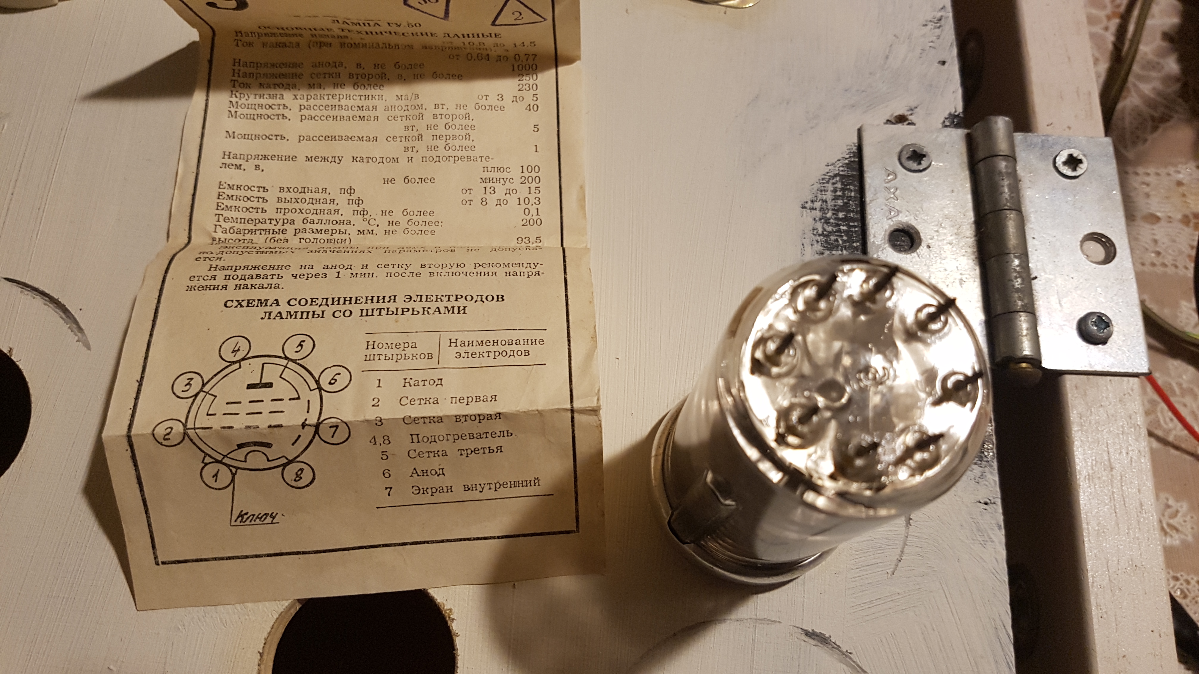

Nou een hele n00bvraag: wat is pin 1 op die GU50? Er zit een pukkel en een ribbel bij een pin, is dat pin 1?
Alles duidt erop, maar ik denk, vraag het maar even. Het zij Russen, die tellen misschien opzij :-k

Ok, even doormeten kan ook natuurlijk. Gloeidraad is het enige paar met nauwelijks weerstand.
Nieuw probleem: had hem met krokodillebeksnoertje aangesloten, maar niets. Spanning heel laag. Blijkt prutspul te zijn, komt nauwelijks stroom door dat draadje. Elk stapje is een gedoetje... 8-[
Ander draad gebruikt, aangesloten, en GLOEI! 8) 8) 8)

Als je de gloei hebt volgt de rest vanzelf.Wel rekening houden dat de tekening in de databladen vanonder tegen de buis aan gekeken zijn. Bij IC's is het bovenaanzicht.

En de pootjes bij de IC's tegen de klok in worden genummerd, niet van boven naar beneden :hide:

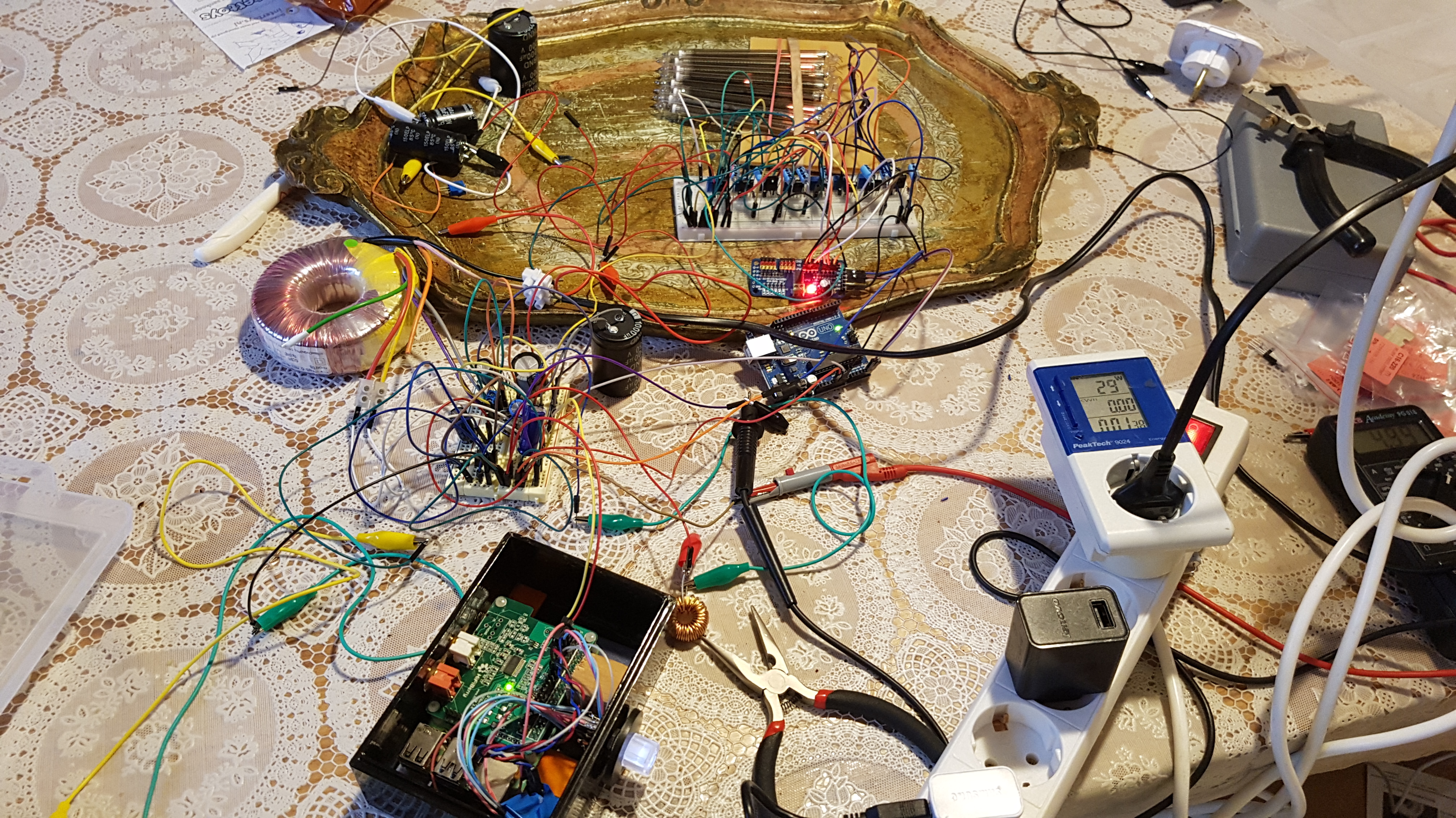

Nu 2(?) weken wachten op de laatste micro-onderdeeltjes, en dan kan er verder gesteckt worden. Dan eerst beginnen met het bedraden van het audio-gedeelte/buizen.
Vraagje nog over de draden: ik dacht leuk retro gestoffeerd draad te gebruiken, dus had wat kleurtjes besteld. Blijkt het geen koper te zijn, en ook wat dunner dan dat ik met de hand zou kiezen. Voor de gloei had ik 18 AWG (0.75 mm2, verkocht als "ouderwets gloeidraadaansluiting"), en voor de rest 22 AWG (0.34 mm2). Wel massieve draad.
Als ik met een schuin oog kijk naar de belasting en weerstand over een relatief korte afstand, dan zou er geen probleem moeten zijn. Pragmatisch gezien zijn de pinnetjes van de componenten ook net zo dun ;)

Poot nr 1 zit direct boven de richel in het glas,staat ook een klein stipje op het glas.
En dan pootjes tellen altijd van onderen,bij elke buis. met de klok mee.

@democles: waarom jouw voorkeur voor een weerstandje? Als extra zekering?
Nee niet als zekering,maar een manier om de gloei te ontbrommen naar massa toe.
http://www.valvewizard.co.uk/heater.html
Berichten: 8606
Locatie: Oudenbosch
Berichtdoor OpaBert » do 28 nov 2019, 12:46
Ja hij maakt één kunstmatige middentap op de gloeistroom winding die je dan aan gnd knoopt van je Buizen versterker Circuit
shit draadje vergeten :oops:

Berichtdoor Zwartoog » zo 01 dec 2019, 21:48
Ok, dagje knutselen verder. Nixie-Arduino-RPi voeding af en werkt! :yeah:
5V op de een, en 160V op de ander. Nog niet belast getest, maar het prototype eerder werkte. Kostte nog flink wat gepuzzel om alles vanaf een schema een beetje logisch en compact op een printje te krijgen. Compact is wel redelijk gelukt, alleen de bedrading werd op den duur wel wat rommeliger. Ik begin inmiddels de charme van een print op maat te zien :wink:
Desalniettemin, het is een goede oefening geweest zo, ook mbt gebruik materiaal en vaardigheden. Ook niet heel verkeerd om eerst op dit onderdeel te oefenen alvorens verder te gaan met het audiogedeelte.
Vraagje qua aarding: voor de audio knoop je alles aan een sterpunt. Uiteindelijk zal ook deze voeding de aarde delen (al is het maar via de line-out van de RPi). Hoe kun je de kans op brom het best verkleinen? Vanaf deze print een aardlijn naar de ster?

Zwartoog is overigens al weken aan het solderen, vooral met de Nixies :lol: Later meer. Ben nu met de voeding bezig, en ik snap dit schema toch niet helemaal:
Het schema lijkt nogal onevenwichtig, alsof je voor de bovenste LM317 een heel andere schakeling hebt dan voor de onderste, vooral mbt de diodes.
Hoe gebruik ik de dual diode? Zoals het er nu staat is dat ik voor de bovenste twee diodes de MBR gebruik, en bij de onderste LM317 terugval op de 1N4000x. Of moet ik de MBR "verticaal" plaatsen, dus tussen de bovenste 8V, onderste 0V, en de 10 mF elco aan pin 2? :think:

Berichten: 14649
Berichtdoor Ah!buis » di 24 dec 2019, 11:21
Oei, ja ik ben geneigd om nogal 's kompakt te tekenen, kom de duidelijkheid niet ten goede :oops:
Maar wat bijgewerkt,hopelijk leesbaarder :dank:
