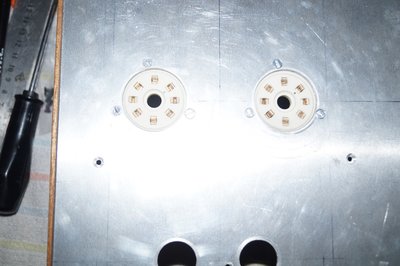

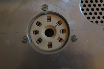

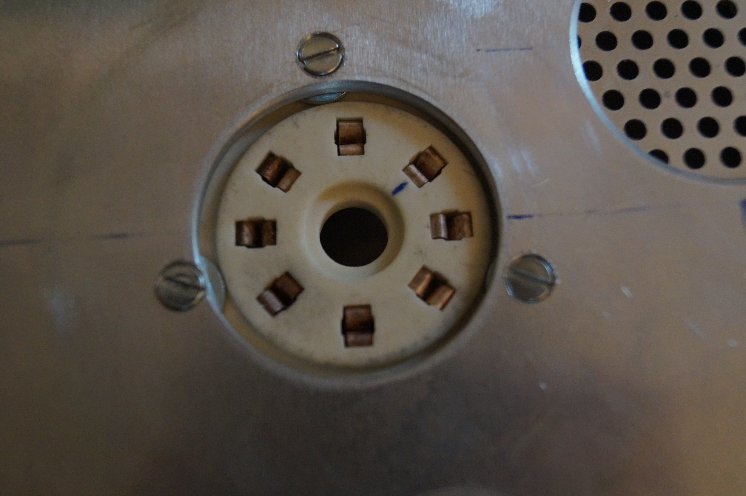

Fijn! Was ook flink zoeken naar voetjes die er überhaupt een beetje netjes uitgesoldeerd waren.
Heb je al een truukje om de oriëntatie van de buis aan te geven? Onderop staat wel een stipje in het glas, maar verder past hij er op veel manieren in.
Electronica werkt op rook: als het eruit is, werkt het niet meer :-"
Berichten: 4579
Re: Steampunk buizen mediacenter
Berichtdoor democles » wo 13 nov 2019, 21:48

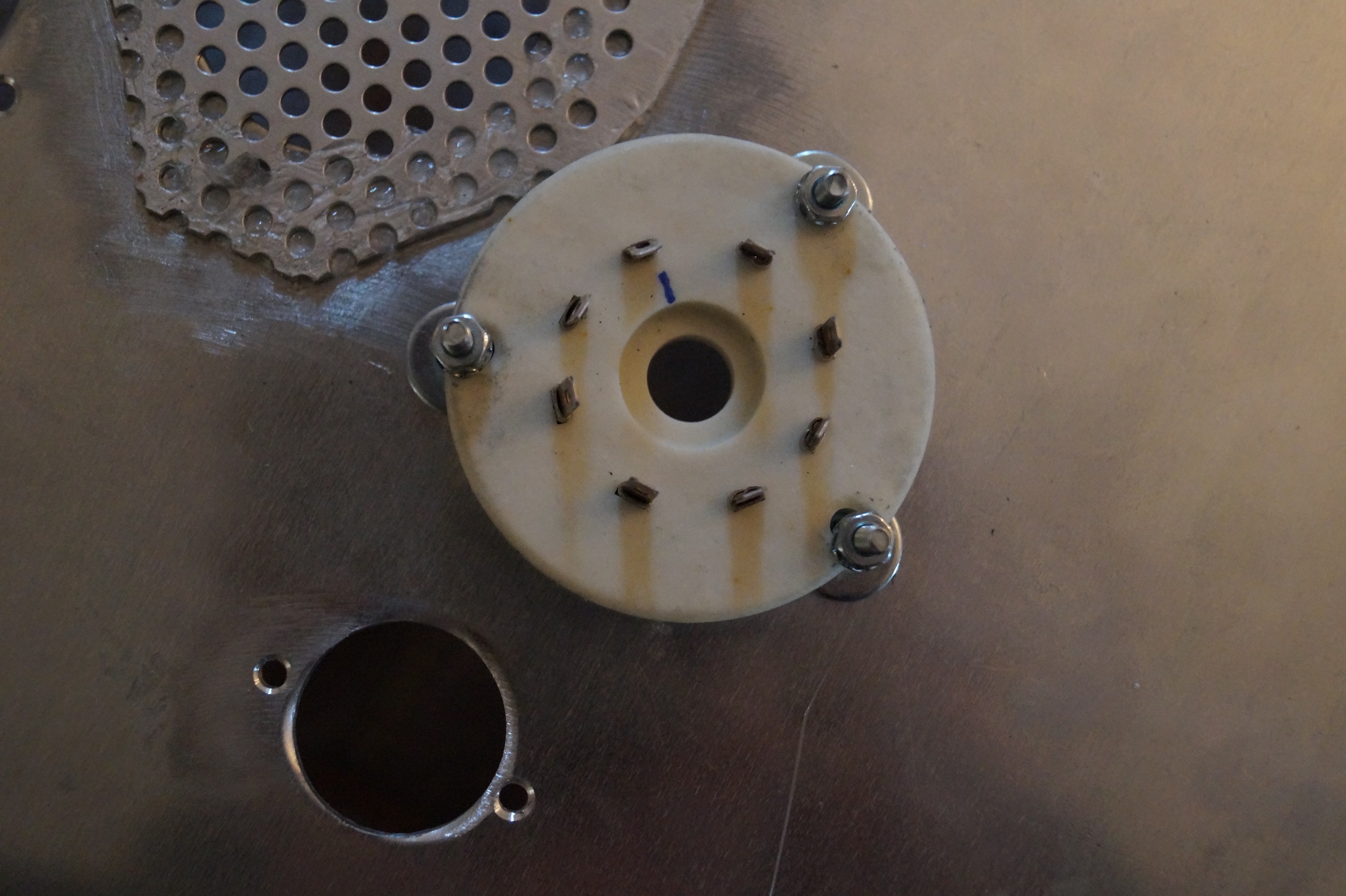

Zet een streepje bij de eerste,op de bovenkant en onderop met een watervaste stift.
De buis past er op 6 verschillende manieren in,een is er de beste ,dan staan alle pootjes in het midden en kun je de buis in de voet van links naar rechts een stukje draaien.
De voet lijkt symmetrisch maar is dat niet!
Dat stipje op de buis is pen nr.1,zit direct onder de richel in het glas.

Kon de voetjes toendertijd gewoon NOS kopen op eBay, ongesoldeerd dus. Maar misschien was dat het geluk van het moment.
Wat je kunt dien ter orientatie is de verticale rand op de buis gebruiken. Bij mijn GU50 versterker heb ik de voetjes zo geplaatst dat de rand exact aan de achterkant zit. Maar je kunt natuurlijk ook een merkje zetten op de topplaat of voet als je die rand ergens anders wilt plaatsen.
Edit: was ff dubbel met demo.

Nog eens goed gekeken, en deze voetjes zijn inderdaad ook NOS :goedzo: Qua oriëntatie gewoon goed opletten dus.
Was nog niet zo eenvoudig te vinden: veel spul uit China, veel grote containerhulzen. Dit was de enige aanbieder die ik kon vinden die oude nette voetjes had.
Morgen of overmorgen naar verwachting de laatste doos met de rest van de buizen en voetjes, en dan is het qua essentiële onderdelen alleen nog wachten op de trafo's.
Gewoon vragen,daar is dit forum voor.
Toevallig heb je de juiste voetjes er is ook een waar ze ingestoken moeten worden en er moeilijk weer uit komen. :?

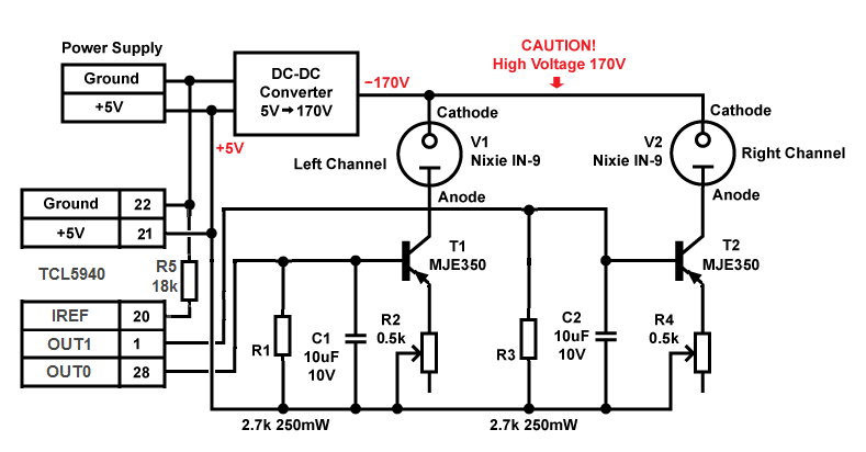

Ik zit momenteel nog met een ander probleem. Ik heb meer hardware PWM outputs nodig op m'n Arduino. Heb even met software-PWM gespeeld, maar zo'n buis flikkert dan net zo erg als een kapotte TL-buis :cry:
Nu bestaat er een TLC5940 PWM chip die je kunt aansturen:
(via: https://howtomechatronics.com/tutorials/arduino/how-to-extend-arduino-pwm-outputs-tlc5940-tutorial/ )
Mijn probleem is dat dit een "current sink" aansturing is, terwijl de MJE340 een HIGH signaal nodig heeft om open te gaan. Hoe kun je deze twee aan elkaar koppelen?
Pull-up/down resistor tussen de 5V/GND en de MJE340 zodat deze standaard HIGH is tenzij de TLC5940 de poort open zet, en gewoon de aansturing omdraaien, dus 75% PWM is 75% buis uit ipv aan?
De ledjesknutselaarsoplossing is om eenvoudigweg nóg een Arduino erbij te zetten. Valt qua kosten ook nog mee, maar komt toch wat minder elegant over.

Analoge uitgang vd Nano gebruiken om de FET aan te sturen? Als je het toch met nog een Nano wilt doen, heb er nog wat liggen ter overname, stuur maar een PB in dat geval.

Hmm, voor zover ik weet kun je geen analoge output op die pins zetten, alleen lezen. Een ander probleem is dat je die IN-9's gepulseerd moet aansturen, anders gaat ie aan de wandel (daarom hebben de IN-13's nóg een draadje).

Zwartoog schreef:Hmm, voor zover ik weet kun je geen analoge output op die pins zetten, alleen lezen. Een ander probleem is dat je die IN-9's gepulseerd moet aansturen, anders gaat ie aan de wandel (daarom hebben de IN-13's nóg een draadje).
Raar verhaal, de schakeling met de MJE340 levert gewoon een DC-stroom, de PWM wordt tot gelijkspanning teruggebracht door de 2k7 en 10µ.
De TCL5940 levert stroom naar massa ipv spanning naar +, moet alles andersom.Transistor een PNP de MJE350 en de 2k7 niet in serie maar parallel.
Met 2mA krijg je dan 2x2,7= 5,4V en dat krijg je met Rref=18k aan IREF.
Wordt dan zoiets,

Moet wel kunnen, ik wil vanavond wel 's vertellen hoe ik dat zie (nu teveel hinder met verzorging, bewoners en meer onruststokers :shock: -raak ik de draad kwijt :( ) als je belangstelling hebt.
Ondertussen nog even (is wat meer werk) de condensators de andere kant op getekend, kan ook.

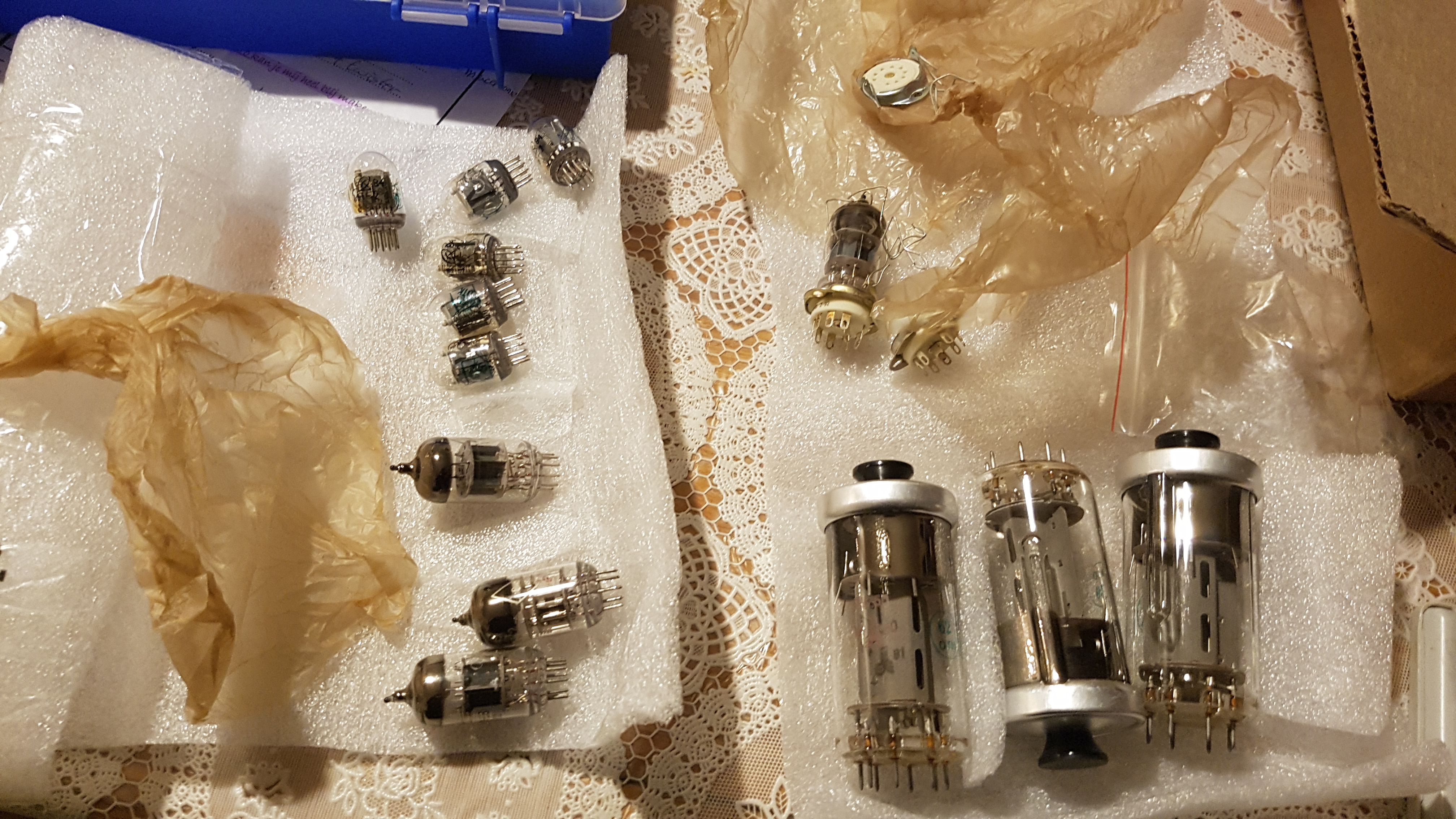

Verder: laatste lading buizen en voeten binnen! :yeah:
Inclusief deze SCHATTIGE nixies, de IN-2's:
Geen idee nog wat ik ermee ga doen, maar ik vond ze te schattig om in de webshop achter te laten :lol:
Enfin, kan ik binnenkort de voetjes op een plankje zetten en maar eens beginnen met het versterkergedeelte.

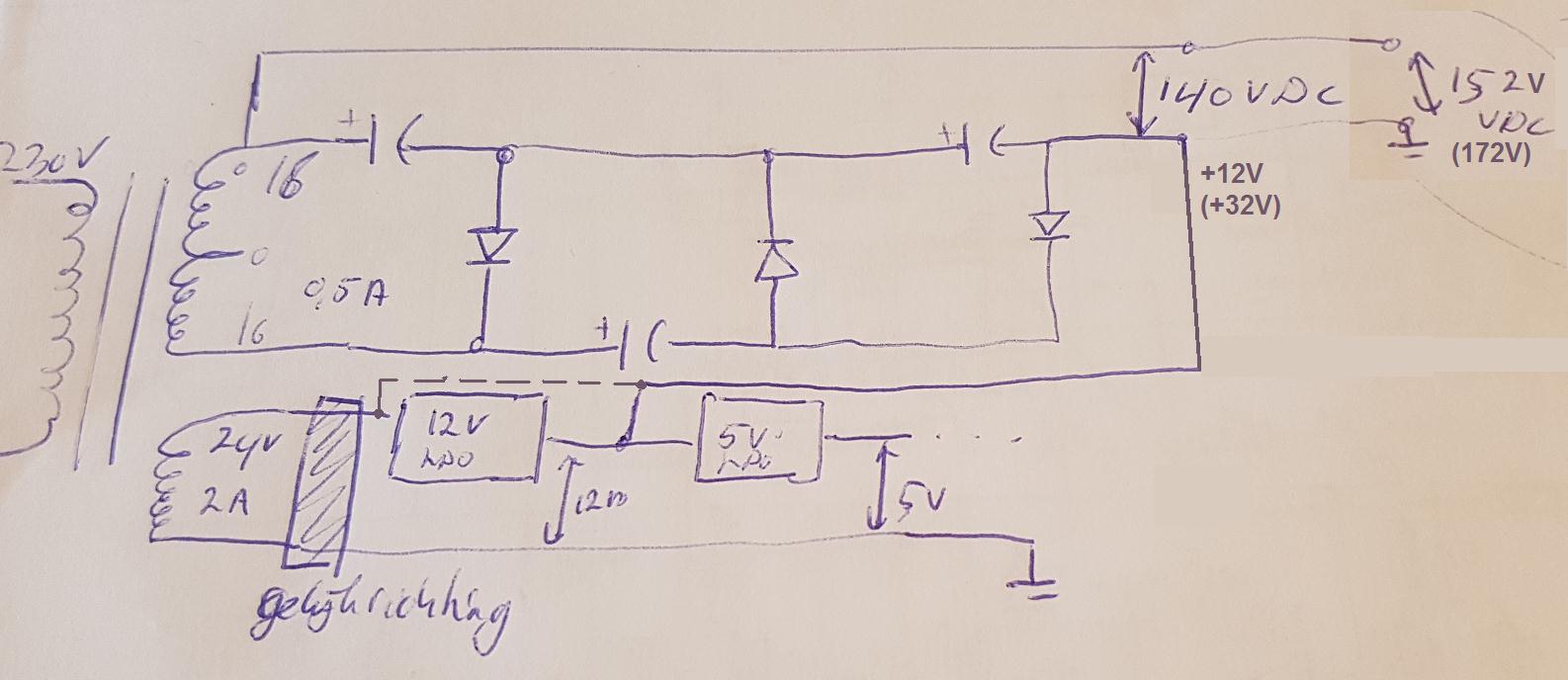

- Voor de 50 Hz: is het veilig om met één MJE340 heel de GND lijn van alle 8 kathodes te schakelen? De specs zijn 300V/0.5A/20W, dus die 120mA max van 8 buisjes valt daar prima binnen. Echter, ik vond de andere MJE340's per buis vrij warm worden (60 graden?), vandaar.
- Over het voedingsschema: we gaan de 175V schakelen met een relais. Heb nu een dubbelpolige (400V/8A). Alleen zitten de pootjes van zo'n relais vrij dicht bij elkaar. Moet ik niet bang zijn voor vonkoverslag? Of liever 2 relais nemen?
- Die IN-2's hebben echt 150V nodig om te gaan, terwijl mijn voltage tripler "maar" strak 140V levert. Ik kan er natuurlijk nog een trap tussenzetten, maar dan moet je weer heel veel afvoeren om tot de 150V te komen. Er zit ook een 24V winding op die ik wil gebruiken voor de 5V voedingen. Idee is om de 24VAC eerst richting 12VDC te brengen met een LDO, en die 12 VDC bij te voeden op de 140 VDC. Heel schematisch, zoiets als dit. Vraag zit hem in het stukje rechtsboven. Is dit een legale schakeling?

- Voor de 50 Hz: is het veilig om met één MJE340 heel de GND lijn van alle 8 kathodes te schakelen? De specs zijn 300V/0.5A/20W, dus die 120mA max van 8 buisjes valt daar prima binnen.Echter, ik vond de andere MJE340's per buis vrij warm worden (60 graden?), vandaar.
De stroom is geen bezwaar maar ! Stel voeding 160V, brandspanning 120V, komt de rest (40V) over de transistor.Bij 10mA is dat 0,4W en de thermische weerstand zonder koelvin is in de orde van 100°/W, wordt dan 40+25=65° warm.Mag wel meer, tot 1,5W als de omgeving bij 25° blijft, dus eigenlijk niet.

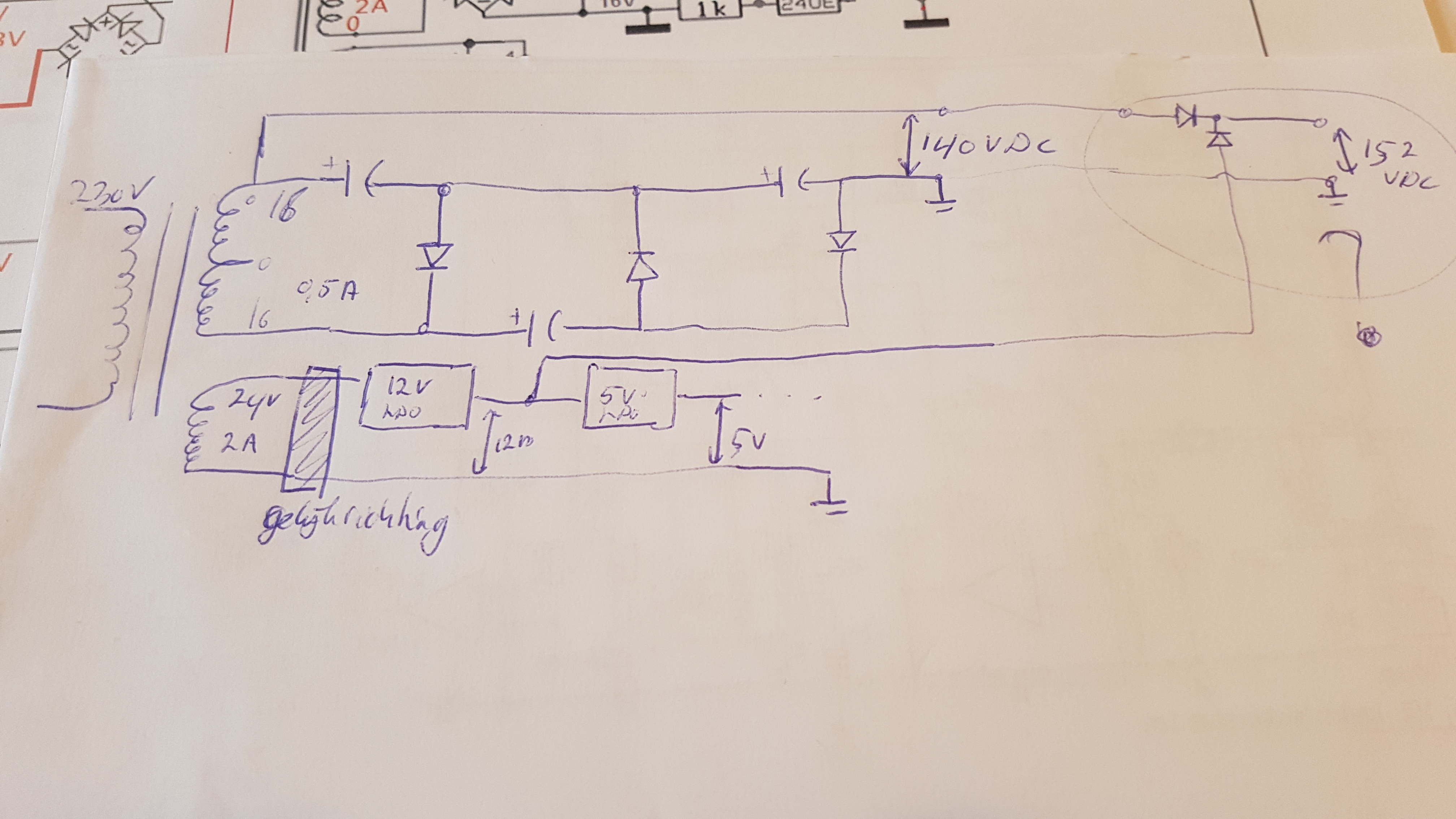

Alles aan/uit schakelen met zo'n tor onder de emitterweerstanden kan wel om alles te schakelen (moeten de weerstanden wel kleiner wegens minimum Vce in geleiding).
Kan ook nog met een MJE350 (PNP) in de plus.
Zit wel goed, eigenlijk staan de twee kontaken in serie.
- Die IN-2's hebben echt 150V nodig om te gaan, terwijl mijn voltage tripler "maar" strak 140V levert. Ik kan er natuurlijk nog een trap tussenzetten, maar dan moet je weer heel veel afvoeren om tot de 150V te komen.Er zit ook een 24V winding op die ik wil gebruiken voor de 5V voedingen. Idee is om de 24VAC eerst richting 12VDC te brengen met een LDO, en die 12 VDC bij te voeden op de 140 VDC. Heel schematisch, zoiets als dit. Vraag zit hem in het stukje rechtsboven. Is dit een legale schakeling?
Nee, zal even veranderen.Heb je er wel over gedacht hoeveel je in die LDO gaat verstoken ?
Zwartoog
Berichten: 288
Lid geworden op: za 19 okt 2019, 16:37
Locatie: 's-Hertogenbosch
Berichtdoor Zwartoog » zo 17 nov 2019, 18:06
Ah!buis schreef:Alles aan/uit schakelen met zo'n tor onder de emitterweerstanden kan wel om alles te schakelen (moeten de weerstanden wel kleiner wegens minimum Vce in geleiding).
Bedoel je ook dit? Alleen moeten de elco's wellicht voor de schakelng.
Nee, nog mee aan het puzzelen. Van 24 VAC naar 5 VDC via LDO/spanningsregelaar lijkt me nog niet zo efficiënt. En een low-voltage trafo kan ik ook niet goed vinden, evenals een geschikte DC-DC step-down converter. Ik zit er eigenlijk sterk aan te denken om gewoon m'n officiële 5V/3A wall adapter te gebruiken en daar alle 5V microspul van te runnen. Die heb ik toch liggen, is klein, veilig en goed :lol:
Jouw nieuwe schema: je trekt de 0 dus 32V omlaag? Dan heb ik alsnog teveel (172V ip 150V). Kan dat niet efficiënter? Andere vraag: wat gaat er fout in mijn idee met 2 diodes? :? Edit2: nm, diodes hebben alleen zin bij wisselspanningen, je kunt er natuurlijk niet de spanning mee één kant opsturen. :oops:
Edit: ander idee is denk ik om de 0-16V middentak te pakken + 24V winding. Dan zit je met een tripler iets boven de 150VDC. Pak ik de 5V wel via de adapter.
Berichten: 14067
Berichtdoor Ah!buis » zo 17 nov 2019, 19:24
Zwartoog schreef:Bedoel je ook dit? Alleen moeten de elco's wellicht voor de schakeling.
Nee, zo dus,
Er komt 12V bij dus 140+12V=152V of, voor meer, volgens de stippellijn goed 30V erbij om op 172V en nog wat te komen.
Kwestie van de nixievoeding op een hoger peil te hijsen.
