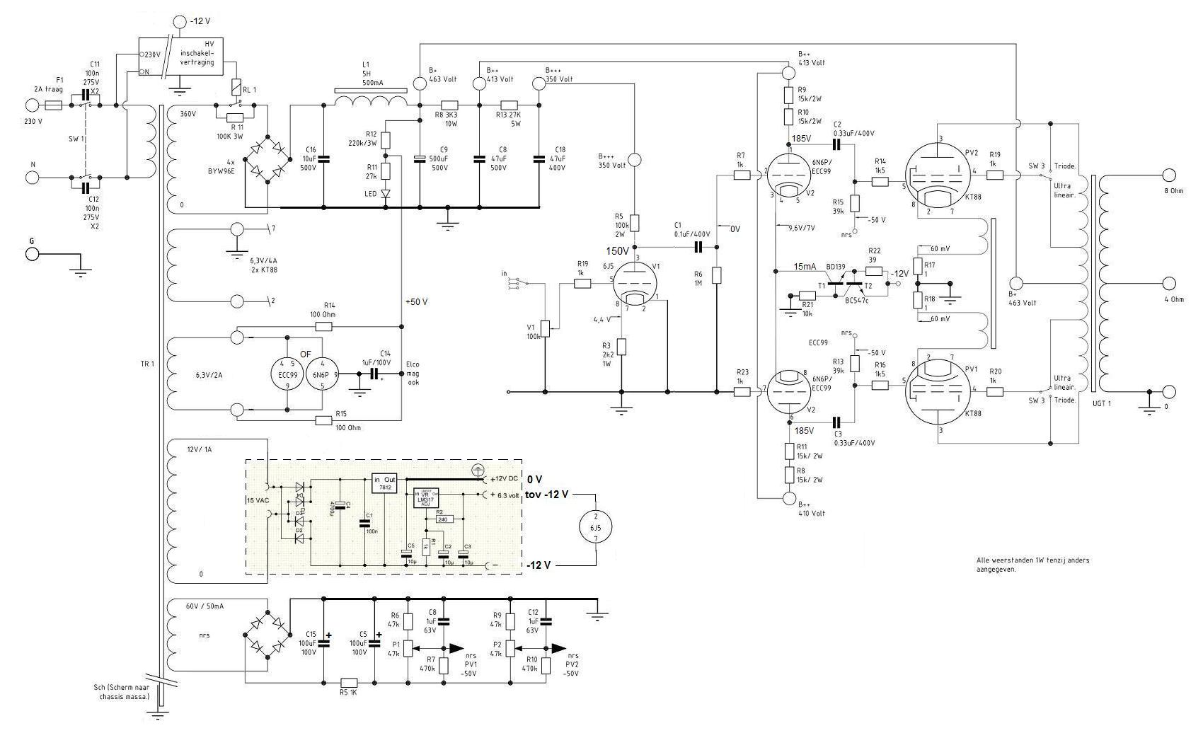

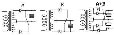

Voedingsschema Bill:
4) Een van de lijnen op de trafo moet 370 volt leveren voor de versterking. Klopt het dat wanneer deze lager is (bv 360 V) de versterker minder hard kan?
5) Welke stroomsterke moet deze 370 V lijn minstens kunnen leveren?
6) De 6,3 V/4 A voor de KT88's staan nu als 2 losse wikkelingen, evenals de 6SN7 en ECC99 (ook beide 6,3 V). Ik begrijp dat dit een bewuste keuze is, en dat je niet alles op ééń dikke 6,3 V lijn moet aansluiten. Waarom is dit? Zodat het linker- en rechterkanaal elkaar niet beïnvloeden bij een ongebalanceerde hoge belasting?
Waarom zijn de 6SN7 en ECC99 gescheiden?
7) Nog over de 6SN7: deze trafo levert 7 - 3,15 - 0 - 3,15 - 7, en is aangesloten op de twee 3,15 lijnen. Mag dit ook gewoon een 6,3 V wikkeling zijn, of heeft deze vorm ook een aparte karakteristiek?
8 ) De 6SN7 en ECC99 trekken beide max 0,6 A en 0,8 A respectievelijk, ik neem aan dat 1 A wikkelingen dus ook prima zijn, of is er meer ruimte nodig?
9) Bij de schakelaar staan er 100nF condensatoren over de schakelaar heen. Als ik het goed begrijp staat de versterker nooit echt uit, maar onder een hoge spanning met weinig vermogen. Ik kan mij hier niet zoveel bij voorstellen. Wat gebeurt er als er in de "uit"-stand een glas water overheen gaat? En waarom deze schakeling (lijkt me geen stand-by namelijk)?
10) Waar staat de afkorting "nrs" voor? Een standaard afkorting in de audiowereld, maar kom er niet achter :think:
Andere voedingen, er moet dus ook een RPi (5 V/3 A), Arduino (5 V, paar mA) en nixies (140 V, 100 mA) gepowered worden:
11) Is het mogelijk om dit op dezelfde trafo te doen als voor de buizen, of liever 2 losse trafo's?
12) "Mag" ik spanningsregelaars gebruiken voor de 5 V, of geeft dat teveel vervuiling op de rest van de stroomketen? De new-tech is niet zo vergevingsgezind als de old-tech, dus ik weet niet of instelpotjes voldoende zeker zijn.
13) Dan de nixies: deze worden via PWM aangestuurd. Stoort dat ergens?
Veel vragen over de voeding dus, zoals gebruikelijk :) Ik vond al deze 2 voedingen:
https://www.ringkerntrafo.nl/shop/high-end-audio/voedingstrafo-s/724/7n1587-voedingstrafo-voor-buizenversterkers-313va.html
https://www.ringkerntrafo.nl/shop/high- ... -48va.html
die qua spanning (wel 360 V ipv 370 V) en vermogen passen, alleen mix ik dan wel veel 6,3 V aansluitingen. Ik overweeg ook om een aanvraag te doen bij Ringkerntrafo en Toroidy.
Dit zijn momenteel even de vragen waar ik tegenaan loop. Alvast bedankt!

Welkom op dit forum! Leuk project hoor :goedzo: Heb met beide wel wat ervaring, dwz Bill en nixies, zal proberen je vragen te beantwoorden.
Allereerst over Bill, als je niet bang bent vh gebaande pad af te wijken, kijk ook eens naar de GU50 versterkers, staan bouwverslagen op dit forum. Ik heb zowel Bill als een GU50PP gebouwd (met Hammond trafo's) en de GU50 kostte me ongeveer 1/3 van wat ik aan Bill kwijt was, en eerlijk gezegd vind ik 'm beter klinken. Toegegeven GU50's zien er wat minder sexy uit....
1. Valt welt mee denk ik, maar bouw het ding gewoon in een kastje in, ben je zowiezo overal vanaf.
2. Nixies gebruiken vaak een basis simpele voeding met een FET, een diode en een spoel. Dit kan best staan te klapperen, gewoon uit voorzorg in een afgeschermd kastje plaatsen.
3. Nee.
4. Kijkt niet kritisch bij buizen. 370V of 360V ga je niet merken.
5. Zou zo geen getal kunnen noemen, weinig.
6. Voorversterker en fasedraaier. Je zou het in principe op 1 wikkeling moeten kunnen doen, maar dat wordt gezien de stroom wel een hele dikke wikkeling. Trouwens, de voorversterkerbuis (6SN7 bij Bill), het is mij niet gelukt dit met AC bromvrij te krijgen. Ik zou je willen aanraden dit direkt met DC te gaan doen, gloeien. Alleen de voorversterkerbuis he, voor de rest maakt het niet veel uit.
7. Gen probleem zie ook vorig antwoord.
8. Ja uiteraard kan een 1A wikkeling daar, geen probleem.
9. Die 100nF zit er om de contacten vd schakelaar te beschermen tegen vonkoverslag.
10. Goede vraag, nooit over nagedacht eigenlijk :D de 'n' is van negative, de 's' zal van supply zijn, moet dus in elk geval negatief zijn, bij Bill zo rond de 70V.
11. Ik zou het persoonlijk gescheiden willen hebben, eigen voeding en zoals eerder verteld geshield.
12. Niet te voorspellen, om problemen te voorkomen, shielden.

Waarin zit hem het prijsverschil? Als ik de Bill grof inschat zit bijna de helft in de trafo's. Moet wel zeggen dat die GU50 buizen ook hun charme hebben. Je kunt er bij deze een LEDje onder doen, dan kun je een leuk effect bereiken. Ik ga me parallel ook in de GU50 verdiepen :rock:
@Barry2001 en @Bert61: bedankt voor de tip om de voorversterker op DC te zetten.
Verder: liever een aparte voeding dus voor de niet-radiobuisgerelateerde componenten, en de microboards in een afgesloten metalen bebuizing.

Het prijsverschil, als je 'm maakt zoals Triode Dick de versterker beschreven heeft, met AE trafo's, die zijn idd aan de prijs. En de buizen zelf, GU50's zijn (veel) goedkoper dan KT88's. Oerdegelijk, komen uit de militaire hoek (zijn gebruikt in mobiele communicatie apparatuur) en zijn niet kritisch om in te stellen. Dus de combi GU50 met bv Hammond trafo's levert dat prijs verschil op. En persoonlijk vind ik die combi beter klinken.
Dit is het draadje waar ik de bouw van mijn GU50PP heb bijgehouden.
Dit is het draadje waar ik de bouw van mijn KT88PP heb bijgehouden.
Heb geprobeerd het zo uitgebreid mogelijk te doen, met name de KT88 (was toendertijd m'n eerste buizenversterker, zijn er nog een aantal achteraan gekomen), zodat iemand na mij niet meer dezelfde fouten maakt en minder het hoofd hoeft te breken over oplossingen :D Maar met name Bill is veel nagebouwd, als je de zoekfunctie gebruikt is daar nog wel meer over te vinden. Belangrijkste verschil met Dick z'n site is dus inderdaad het DC gloeien vd voorversterker buis, en het aan 1 kant aan gnd hangen vd gloei.
De KT88 heb ik verkocht inmiddels, en de GU50 heb ik nog wel maar aan iemand in bruikleen gegeven.
Je komt uit de WO hoek dus met onderzoek ben je wel bekend, en verder, met hulp vh forum moet het lukken om de bouw tot een goed einde te brengen, succes!

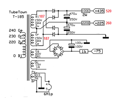

Berichten: 14042
Re: Steampunk Bill mediacenter
Berichtdoor Ah!buis » ma 21 okt 2019, 21:12
Zwartoog schreef:@Bert61: bedankt voor de samenvatting en prijsindicatie. Wat is eigenlijk de gedachte achter een 187-0-187 vorm tov 0-374? Dat je ook de helft kunt tappen, of zijn er nog andere voordelen/kenmerken?
Voor de GU50, als pentode geschakeld, is de schermrooster spanning een stuk lager dan de anodespanning.Is het makkelijks met een trafo met middenaftakking.Krijg je deze,
Nadeel van deze kant en klare trafo is het ontbreken van 12,6V wikkeling voor de gloei van de eindbuizen en Bert had geroken dat er meer uit te halen was met een hogere spanning.
Dus de nieuwe trafo met 12V voor de gloei erbij en ipv 150 naar 187volt voor de hoge spanning.
Nadeel is dat er geen standaard elco (zijn er van 400V en 500V) voor is, werd zoeken naar eentje van 550V of twee van 400V in serie.

Berichten: 14042
Berichtdoor Ah!buis » ma 21 okt 2019, 21:14
Maar even opgevuld met een (hopelijk) verduidelijkend tekeningetje.
