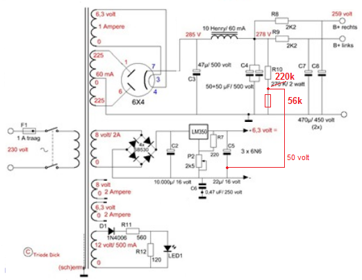

bij mijn classic triode dick 3 heb ik het volgende probleem:
Het gaat om de buis typen 6sn7gtb en 6np6.
De 6sn7gtb heeft een Voltage heater to cathode positive Vdc 100 Volt en Vdc inclusief peak 200 Volt
De 6np6 heeft een voltage cathode to heater Vdc 100 volt.
De heater spanning van 6,3 Volt wordt via 2 losse printjes gemaakt
De b+ spanning 250 volt, dit betekent dus dat worstcase de V heater to Cathode >>100 volt In dit geval max 250 Volt.
In eerste instantie is er een C van 1 uF 500 Volt tussen de heater ground en de signaal 0 geplaatst. Dan is inderdaad de V heater ground 100 Volt omhoog getild tov aarde (voorzover meetbaar met je voltmeter, spanning begint gelijk te zakken als tov aarde meet door de Rinwendig van de multimeter)
Zover een goed idee alleen heb ik dan last van een behoorlijke brom. :?
Recht streeks de Vheater grond (vheater is 6,3) geen brom maar ratings worden overschreden. :think:
2 vragen:
1) spanning cathode tov heater omschrijding Wat betekent dat voor de levensduur van de buisjes? hoor geen rare geluiden of iets dergelijks
2) als ik de ground wil optillen. Kan ik dan via een spanningsdeler op de b+ (ratio 0,5) dat zou dan 0,5*250=125 Volt opleveren.
Weet niet wat de trafo precies kanleveren. Maar zat dan iets van 2* 100 kOhm te denken , zou iets van 1 mA opleveren
Of krijg ik dan last van brom, oscillaties en mogelijke andere problemen?

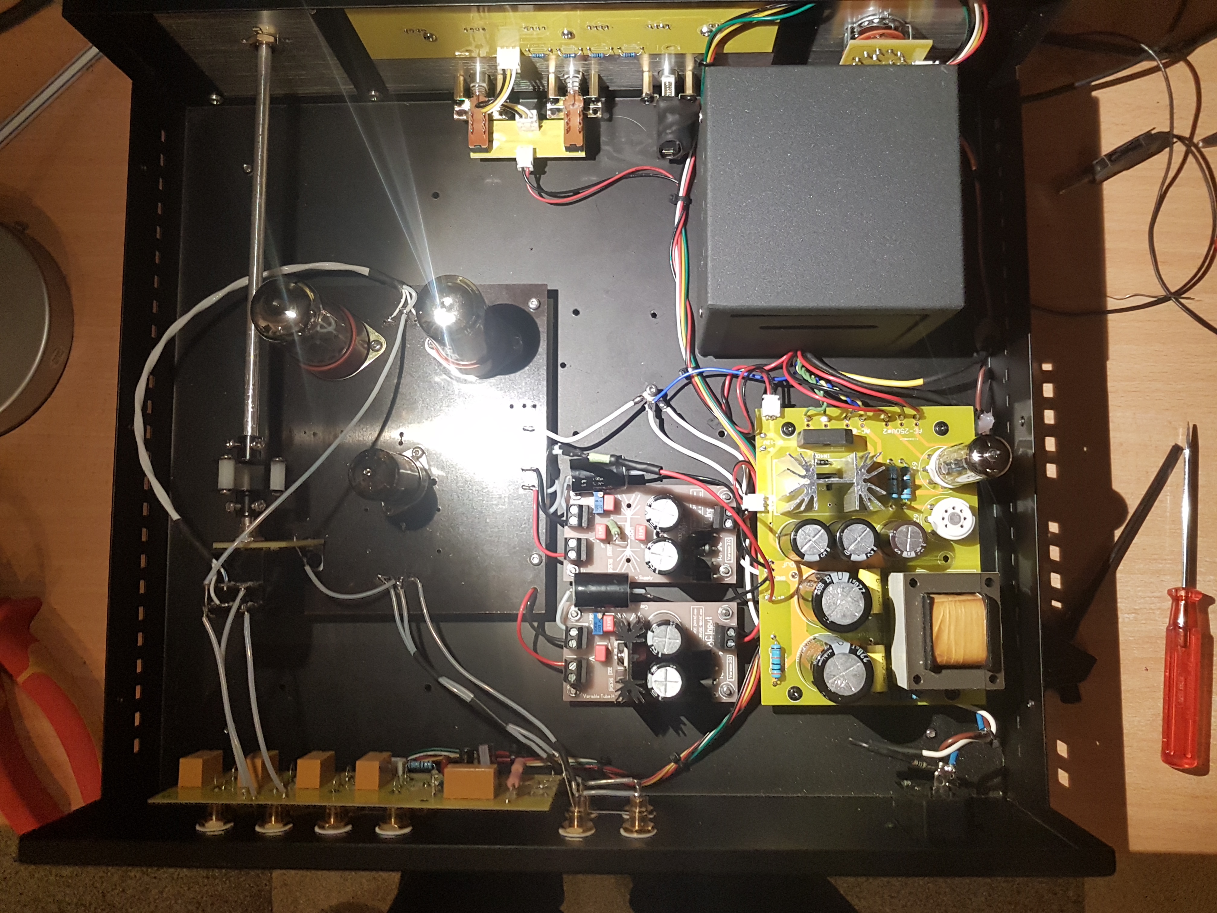

Nog wat foto's

Zal het schema nog even toevoegen

Als ik de foto bekijk gaan de massa van de condensatoren naar de ground van de HS print.
Wat gebeurt er als je ze direct aan de kast ster hangt i.p.v. de HS print?
johan283
Berichten: 459
Lid geworden op: vr 12 nov 2010, 15:27
Re: aarde voor heater omhoog tillen
Berichtdoor johan283 » vr 11 okt 2019, 18:30
democles schreef:Als ik de foto bekijk gaan de massa van de condensatoren naar de ground van de HS print.
Heb al gedaan, helaas geen verschil :(

En als je het nu probeert zoals bij de phone dude?
Dus weg condensator en een spanningsdeler in de HS met 10uF elco.

Eerst maar een dikkere C proberen. Als je de gloei op een vaste spanning wil ophijsen kan het bijv. zo,
Met 50V zit je op 90V Vkf voor twee triodes en 50V voor de eerste (gevoeligste plaats) triode.

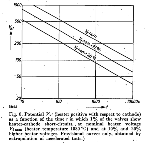

In de Philips Technical Review, wat voor zover ik weet de Engelse vertaling van het Philips Technisch Tijdschrift is, heeft in december 1956 een artikel over bedrijfszekerheid van buizen gestaan (Rodenhuis, Santing en Van Tol, "The life and reliability of valves", Philips Technical Review, vol. 18 (1956-1957), nummer 7, blz. 181...216, december 1956). Het is ergens op internet te vinden, al weet ik niet meer waar.
Op bladzijde 188 geven ze antwoord op jouw vraag: op de punten waar de isolatie van de gloeidraad in contact komt met het buisje van de kathode, treedt er elektrolyse van de alumina isolatie op, daar komt dan weer zuurstof bij vrij die het wolfraam oxideert en daardoor ontstaat er op de lange termijn een geleidend pad van wolfraamoxide dwars door de isolatie. Dat geldt althans als de gloeidraad positief is ten opzichte van de kathode. Is de kathode juist positief ten opzichte van de gloeidraad, dan oxideert het nikkel van het kathodebuisje. Aangezien die reactie langzamer gaat, mogen buizen vaak een hogere spanning tussen gloeidraad en kathode hebben met de kathode positief dan met de gloeidraad positief.

gloeidraadkathode.pngIn de Philips Technical Review, wat voor zover ik weet de Engelse vertaling van het Philips Technisch Tijdschrift is, heeft in december 1956 een artikel over bedrijfszekerheid van buizen gestaan (Rodenhuis, Santing en Van Tol, "The life and reliability of valves", Philips Technical Review, vol. 18 (1956-1957), nummer 7, blz. 181...216, december 1956). Het is ergens op internet te vinden, al weet ik niet meer waar.
Thkx ik heb de pdf gevonden. Mooi stuk over betrouwbaarheid. anno 2019 hou ik me nog bezig met techniek uit de jaren 50 :mrgreen:
Vwb de levensduur, ik gebruik Vheater nomimaal =6,3 Volt.
Vkf is circa 200 volt.
Volgens de grafiek, kom ik dan op (typical) 1200 uur voordat ik "breakdown" zou krijgen, (geldt trouwens voor 1% van de sample)
Dus de levensduur wordt circa met een factor 10 verkort :shock:
Dus dit zou in praktijk wel eens beter uitkunnen vallen, want 99% van de sample doet het langer goed :D
Volgens het artikel kan het plotseling of geleidelijk gebeuren :?
Conclusie: De Heater voltage moet ik toch gaan optillen om de levensduur te verlengen
