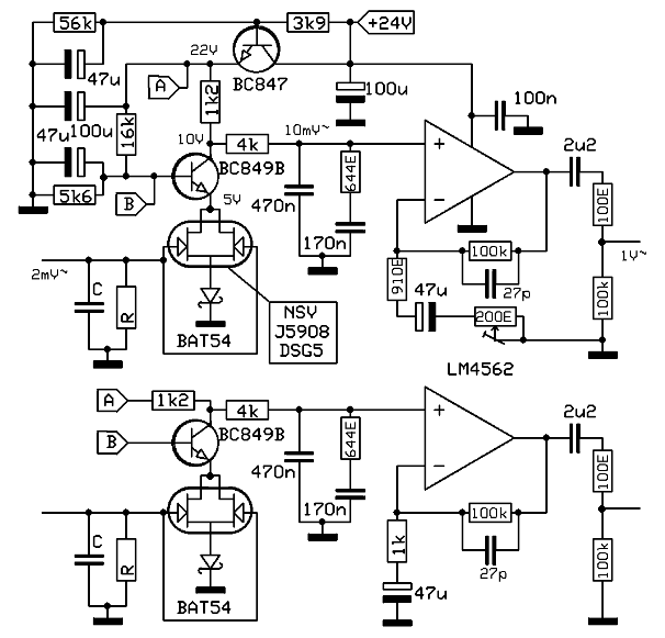

Barry2001 schreef:.... maar ik wil zelf wel iets tekenen. Wel iets uit een bestaand ontwerp denk ik, ....
SMD versie van de Pass Pearl?
Heb niet zoveel e doen, mooi weer voorbij = binnen blijven.Dus wat in elkaar geflanst :sure:
Die NSVJ5908DSG5 (hoe verzinnen ze, ON, het) dubbel Jfet heb ik gevonden bij DigiKey.be
Ze hebben ze voor 80 cent en nog bijna 3k in voorraad.
Want 't wordt uitzoeken, fet-schottky kombinatie die 8...10mA Idss geeft.Zit ongeveer in 't midden van de spreiding, moet kunnen.
De onderdelen RIAA zullen wel samengesteld moeten uit wat er te vinden is.
Ik heb wel de waarde van de twee C's in het RIAA-filter verkeerd geplaatst (verwisseld) :oops:
Laatst gewijzigd door Ah!buis op za 07 sep 2019, 12:53, 1 keer totaal gewijzigd.

Ah!buis schreef:Die NSVJ5908DSG5 (hoe verzinnen ze, ON, het) dubbel Jfet heb ik gevonden bij DigiKey.be
Interessant! Aan de datasheet te zien is die dubbel-FET heel nieuw en behoorlijk ruisarm - al ziet de grafiek van ruisgetal tegen bronweerstand er wat raar uit; waarom blijft het ruisgetal hangen op 1 dB? Kalibratiefout misschien? Voor toepassing als verschilpaar is het jammer dat ze geen offset opgeven, maar aangenomen dat ze die FET's van dezelfde plak halen, zal het vast niet meer dan enkele tientallen millivolts wezen.

Misschien kan een BF862 ook? (scheelt weer twee pootjes...)
That which can be asserted without evidence, can be dismissed without evidence.

AatV schreef:Misschien kan een BF862 ook? (scheelt weer twee pootjes...)
:think: één pootje in 't voordeel van de duofet.
2xBF862=2x3poot en 1xduo=5poot :wink:

Jammer dat de BF862 uit productie gaat, was een mooie FET voor bijvoorbeeld MC versterkers,
(Kan trouwens makkelijk 10 mA hebben, twee is niet nodig)

AatV schreef:Jammer dat de BF862 uit productie gaat, was een mooie FET voor bijvoorbeeld MC versterkers,
Het is niet wegens de stroom dat er twee (of meer) fet's parallel worden gebruikt.
Met twee verdubbeld de versterking maar niet de ruis (is niet hetzelfde voor de twee), gevolg betere signaal/ruis verhouding.
