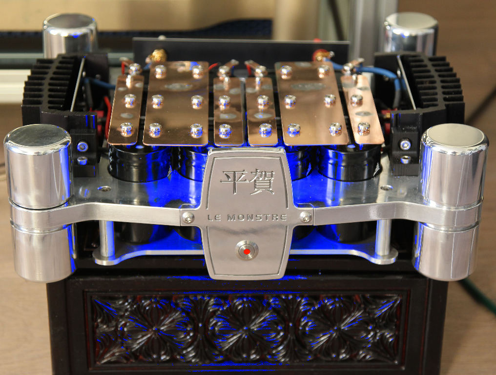

Zelfs in zijn " blote kont " vind ik 'm stoer.. Hoewel een kleintje..
Hier met mijn SE-300BXLS Audion:
Hoewel mijn camera er heel anders over denkt, ongeacht de instellingen, is dat paarse voor mensenogen gewoon echt blauw..

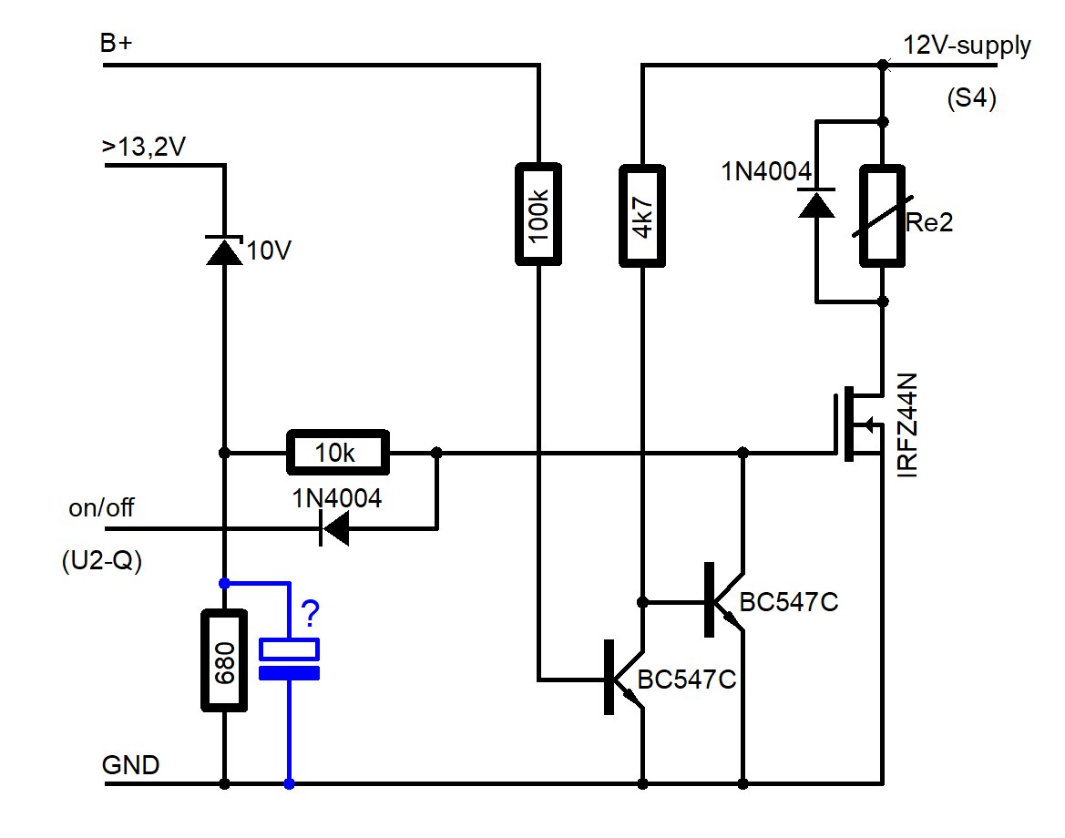

Ook de minikaku/dadu/popo/etc werkt naar behoren, ik ga alleen het accu relais niet meer uit de accuspanning voeden want door zijn belasting trekt hij de nul ongeveer 0,3V uit het midden. Dus gewoon uit de 12Vvoeding die toch al in het voedingskastje zit.
Dat vergt een kleine aanpassing van het schema.. Het relais altijd laten inklappen is het eenvoudigste, maar ik denk dat ik er met twee transistoren en een paar weerstanden wel ben om de aangesloten accu te sensen..

Wordt erg mooi Kees :rock: :sure:
audiomanics schreef:Hoewel mijn camera er heel anders over denkt, ongeacht de instellingen, is dat paarse voor mensenogen gewoon echt blauw..
Is een toch een kwestie van overbelichting en verschillende kleurtemperatuur. Truuk is dan om 2 opnamen over elkaar te maken: Eentje met de ledjes uit en het omgevingslicht en eentje met de ledjes aan een omgevingslicht uit maar een kleiner diafragma zodat de leds niet clippen op de foto. (Extra weerstand in serie met de leds help ook :hide: :mrgreen: )

Berichtdoor audiomanics » do 31 okt 2019, 16:34
Een beetje zitten faken met photoshop.. kanaaltje verschuiven en als color-overlay gebruiken… komt redelijk dichtbij zo..
En een schematje voor het accurelais getekend en getest:
het relais, dat alleen uit de 12V meanwell voeding gevoed wordt, schakelt in als EN de accu aangesloten is, EN als de spanning over de tweede serie elco's gestegen is tot boven de 13,2V en zal afschakelen als een van deze voorwaarden wegvalt en ook als de kaku/dadu/popo 'm verteld dat de versterker uit moet.. Elco'tje(?) is optioneel als blijkt dat het kortstondig inzakken van de spanning de zaak blijkt af te schakelen en het relais zou gaan klapperen..
Die 100k weerstand die de basis van de eerste transistor hoog houdt zal de accu niet veel belasten..
Dus dat gaan we dan maar weer eens maken….

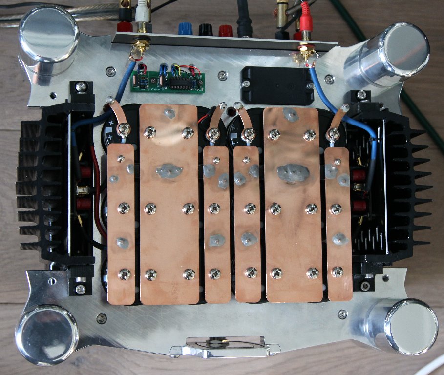

Die koperen strips.. tja ik had nog 1,5mm dik liggen, daarmee komt de aarde al op 75mm2.. dat zachte koper is trouwens K*Tspul om te frezen, maar het is toch gelukt. Gelukkig hoeft 't geen lood te zijn, dat is helemaal troep om te frezen..(om maar in de sfeer van kernreactoren te blijven ;-) )
Had trouwens vanavond ineens een behoorlijk stinkend rookwolkje: de condensator die al zijn hele vorige leven parallel aan de trafo hing (ik dacht " ik geef 'm nog een tweede leven" ) vond het nodig om een sigaar op te steken.. Ik heb 'm niet eens eervol begraven, gewoon buiten in de kliko… tering wat stonk dat ding.. Gelukkig had ik de kap toevallig niet op de voeding geschroefd, anders had het misschien nog erger geweest.. De zekering van 2AT bleef ook nog zitten… Dan maar zonder die C.. En nu draait hij alweer de hele avond..
Zag trouwens net op de foto dat ik de linker-boven-voorpoot nog niet vast gedraaid had.. snel even kijken… klopte: kon nog een anderhalve slag verder.. nu zit hij wel mooi aan, zoals het hoort.. (ziet er niet uit, zo'n kier..)

Tja, roodkoper frezen en draaien? Gaat i.d.d. niet zo makkelijk als automaten messing :D Gaat alleenb lekker met vlijmscherp (nieuw) gereedschap. Vooral niet te snel willen gaan, matig je toerental! 1-snijderje gaat het beste.

Pjotr schreef: Vooral niet te snel willen gaan, matig je toerental! 1-snijderje gaat het beste.
Precies, maar niet poetsen, er moet wel gang in zitten en de meeste warmte verlies je met spanen maken.. Een 1-snijder heeft meestal niet zoveel ziel, en als het op kracht aankomt (mijn frees drukt op de X-as makkelijk 200 kilo, hij kan zichzelf optillen..) dan is een beetje sterkte wel wenselijk. Ik heb meestal Kyocera VHM 2-snijdertjes, dan is de chipload ook niet zo hoog..
EN ook met koper: een dikke straal lucht met Fenella er op..

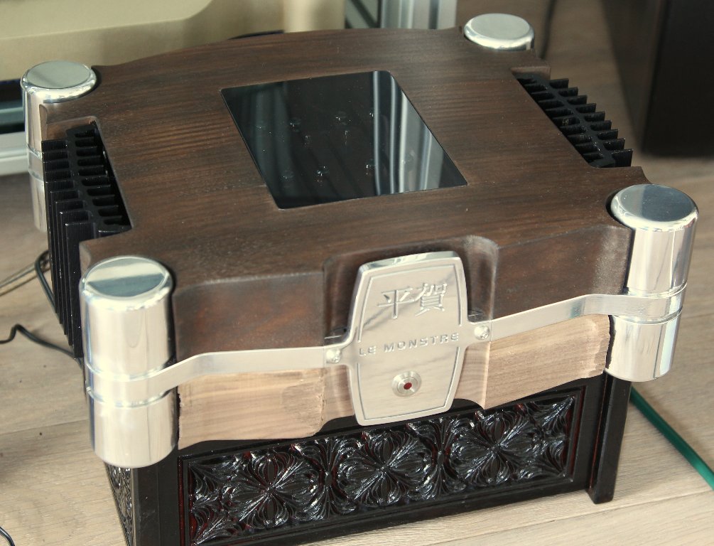

Van de week een poging gedaan om uit een paar blokken amerikaans notenhout de kappen te frezen. Helaas hakte de dikke frees een paar stukken uit de onderkap, dus die moet ik maar opnieuw maken.. 50 euro hout dat dus zo de kachel in kan.. C'est la vie..
5mm rookglas gebogen en er in gelijmd.. Een paar van de koperen strips zijn dan nog zichtbaar..
Ook een nieuw printje laten maken voor de uitbreiding voor de accu-check op de "minikaku".. die zal er over een dikke wek wel zijn..
En ook hier weer: het paarse is gewoon blauw…
Is al met al toch een gewichtig monstertje geworden met zijn afmetingen van 360x295x115mm: 11,5 kilo!! (zonder de voeding dan)

Sowieso wel spannend hoe dat massieve noten zich op termijn houdt met die sterk wisselende temperaturen en bijbehorende lokale uitdroging! Fraai hoor, obsceen gewoon :lol: Heel benieuwd hoe dat er straks in het echt uitziet. En hoe het klinkt uiteraard, daar ging het tenslotte om.

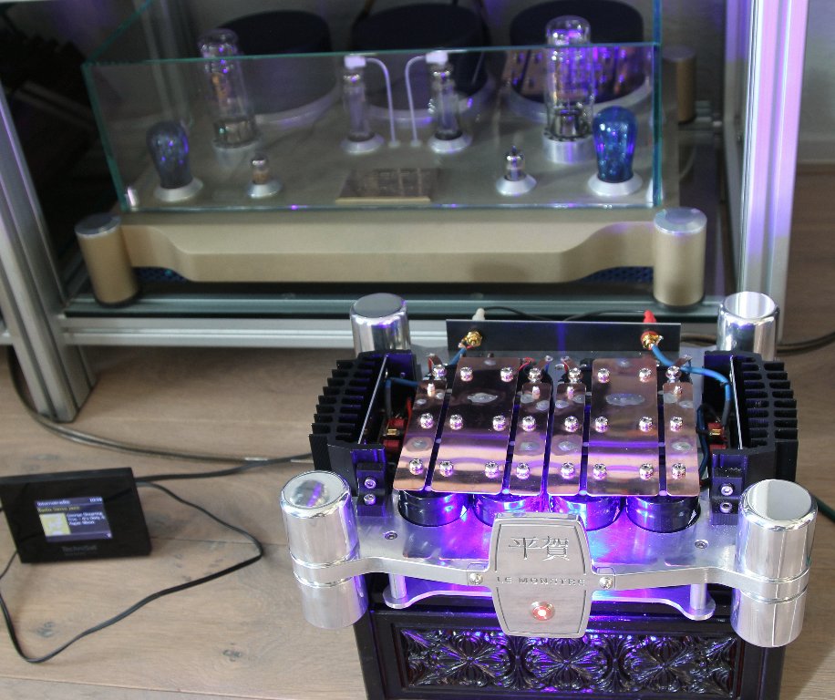

Ik ben wel tevreden over het geluid.. klinkt anders dan mijn 300B-XLS, maar het klinkt zeker niet verkeerd en in het echt zal het er ztraks wel zo uitzien:
Veel anders zal het niet worden…
