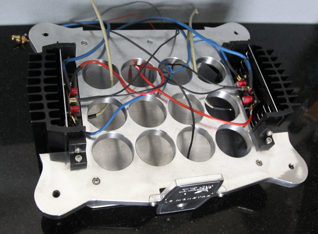

Berichtdoor audiomanics » vr 11 okt 2019, 16:42
Nou, ik heb 'm de hele nacht en vandaag door laten gaan: de stroom stabiliseert op 630mA, de temperatuur van de transistoren (op het metalen gedeelte gemeten) is niet verder toegenomen dan 49,6 graden.. Als met al dus een stabiele toestand bereikt, kennelijk.. Nu is de temperatuur in mijn werkplaats ook niet al te hoog: 17 graden..
Frappant verschijnsel: als ik de ingang nul maak of juist signaal toevoer zie ik dat de stroom redelijk veranderd en zich na enige minuten toch weer gaat stabiliseren op die 630mA.. Omdat de ingang DC gekoppeld is vermoed ik dat er wat DC uit de speler komt..
Oh ja, er zitten ook een paar 0,1u condensatortjes in, parallel aan de elco-tjes.. op het onderste fotootje zie je ze net onder de elco's uitsteken..

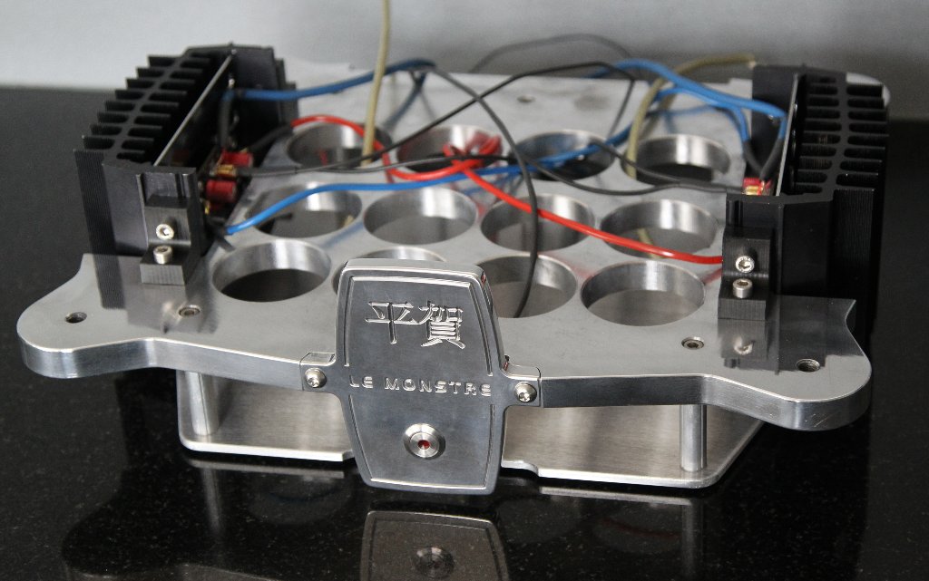

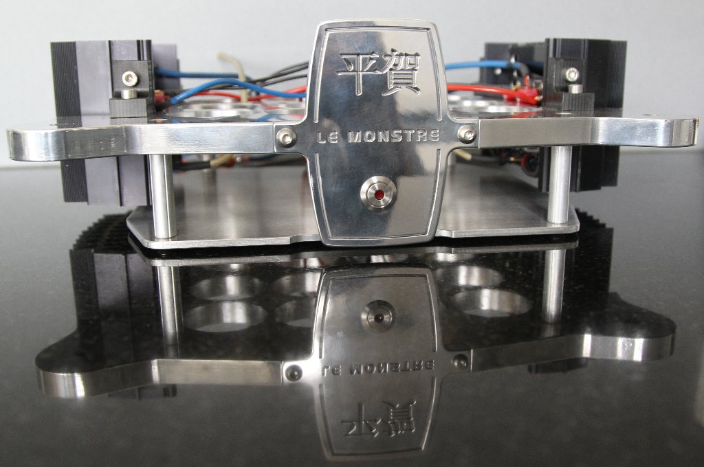

De stand van zaken: het aluminium, het 15mm dikke middenframe en de bodemplaat zijn gefreesd en nog een paar kleine spulletjes gemaakt.
Het frontje heb ik aan de achterzijde voorzien van een printje met blauwe ledjes met daar voor een stukje diffuser paneel, natuurlijk mooi glad-af, voor een blauwe "ambilight"..
Zo kan ik hem wel meenemen naar Beetsterzwaag as. zaterdag..
Elco's zijn onderweg, dan kan ik ook de kappen gaan tekenen want voor de maten wil ik toch even meten hoe alles in het echt is
Kees

Re: Hoe klinkt de Hiraga Le Monstre (8W) ???
Berichtdoor Pjotr » ma 14 okt 2019, 12:17
Wordt mooi Kees! :rock:
Alleen wat een rare Franse letters op dat schildje :roll: Ik verwacht daar dan toch iets van Merlijn of iets Keltisch of het zwaard van Boudicca :lol:

Berichtdoor audiomanics » ma 14 okt 2019, 12:29
Staat, volgens Google Translate, "Hiraga" ... En "LE MONSTRE" is geschreven in het zelfde font dat ik ook gebruik bij TechGraphix, vandaar dus..
Runen had ik al eens gebruikt op die Gallehus kasten... kon ook niemand lezen..

Berichtdoor Leeuwarden » ma 14 okt 2019, 12:39
Mooi hoor... Heb jij adres voor 15 mm dik aluminium?

Vind 'm mooi geworden, origineel geheel zo :goedzo: alleen, hoe warm wordt het frame zo? Staan die elco's er strak in, gaat dat goed, worden ze niet te warm? en de elco's die je wilt gebruiken, zijn die geisoleerd aan de buitenkant? of begrijp ik je verkeerd en komen de elco's in een geisoleerde toestand in het frame te staan.

Berichtdoor audiomanics » ma 14 okt 2019, 23:17
Frame wordt niet warm, zelfs geen graad warmer, niet voelbaar in ieder geval.... De koellichamen hangen "vrij" in een paar blokken POM. dat verdomd slecht warmte, en elektriciteit geleidt..... De elco's hebben, als het goed is (als de datasheets kloppen), rondom 1mm en zijn volledig geïsoleerd. Hitachi HGC 100.000uF/35V 12 stuks..
En nu het koellichaam zo vrij hangt blijft het ook redelijk koel, hooguit een graad of 35.. (warm dagen net als afgelopen zomer uitgezonderd..)

Berichten: 11120
Berichtdoor Barry2001 » ma 14 okt 2019, 23:56
Dan gaat dat wel goed, vroeg het me zo af. Nogmaals, mooi geworden.

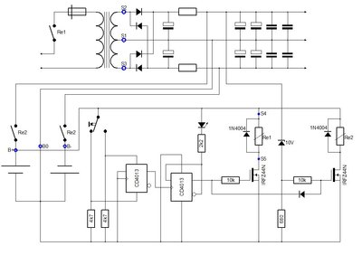

Berichtdoor audiomanics » wo 16 okt 2019, 23:14
Nog even het aan-uit-schakelaartje (na KaKu, CoCo nu de DaDu of PoPo) en het stukje dat de accu's inschakelt zonder dat er meteen giga stromen gaan lopen:
Printje van 50x17,5 mm
Kees
Laatst gewijzigd door audiomanics op di 22 okt 2019, 20:32, 1 keer totaal gewijzigd.

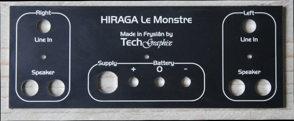

Berichtdoor audiomanics » di 22 okt 2019, 16:38
Na het losse-draden-avontuur toch maar het pluggenpaneeltje gemaakt.. op de portaalfrees en de laser..
Kees

Berichtdoor Ah!buis » di 22 okt 2019, 18:30
audiomanics schreef:Nog even het aan-uit-schakelaartje (na KaKu, CoCo nu de DaDu of PoPo) en het stukje dat de accu's inschakelt zonder dat er meteen giga stromen gaan lopen:
Kees
Nu ik even het mooi paneeltje kwam bewonderen viel dit hier ook op.
Wat je hier doet gaat geen inschakelstroom verminderen wel een flinke plop (of erger) in de LS.
De negatieve kant wordt pats boem op de elcobatterij geschakeld (gaat de LS ook mee) gevolgd door de positieve kant, ook zonder enige beperking.
De set/reset van de 4013 zitten ook naar de verkeerde kant, zijn positief aktief.
