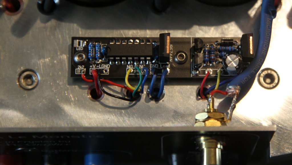

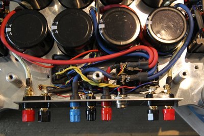

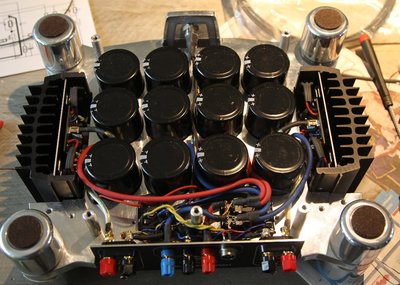

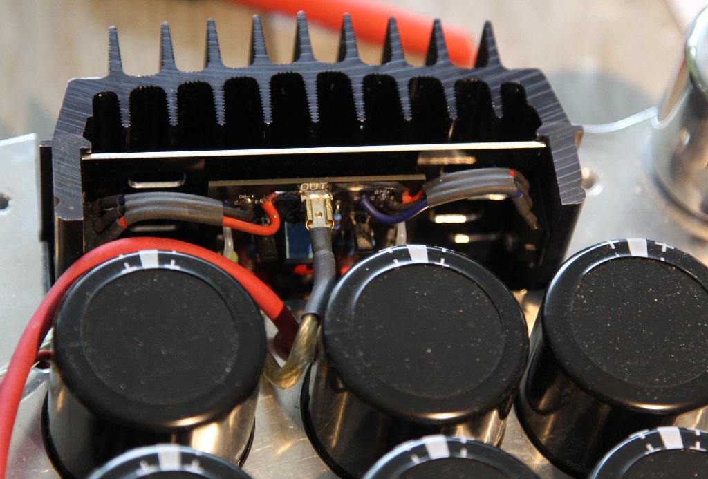

nieuwe printje gemonteerd en getest. In de praktijk blijkt de elco over de 680 Ohm weerstand best wel noodzakelijk. Maar met die elco schakelt het relais na ca 3 seconden met een duidelijke felle tik in en valt dan ook niet meer af. Dat werkt dus.. Of het ook werken gaat als de accu's zwaar ontladen zijn? denk het niet, maar voor accu's die gewoon redelijk vol zitten werkt het..
Nog even een paar foto's van de diverse onderdelen:

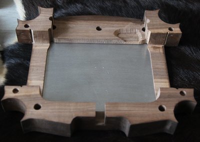

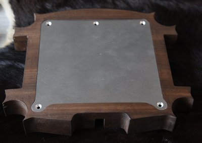

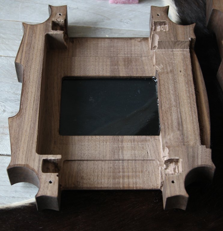

Erg fraai hoor Kees. Had eigenlijk het idee dat je aan de onderkant ook nog POM hoekjes had gemaakt voor de profielen voor stevigheid.
Peter de Jong
audiomanics
Berichten: 4453
Locatie: Appelscha
Re: het bouwen van Hiraga Le Monstre (8W)
Berichtdoor audiomanics » do 28 nov 2019, 15:46
Is sterk zat hoor, zit geen beweging in. POM is toch behoorlijk stevig. Ik til de versterker ook gewoon op aan de koellichamen.. De kappen glijden ook nog net over de uitsteeksels aan weerszijden van die koellichamen dus daar worden ze ook nog ondersteund. Verder was het wat woekeren met de ruimte en wilde ik ook nog wel wat hout overhouden. Vers van de freesmachine was het bij die hoekstukken toch wat te krap om geen spanning op de kap te krijgen met het gevaar dat een van beide zou breken dus heb ik met de handfrees nog een beetje meer ruimte gemaakt, vandaar dat die uitsparingen er niet zo strak in zitten als de rest.

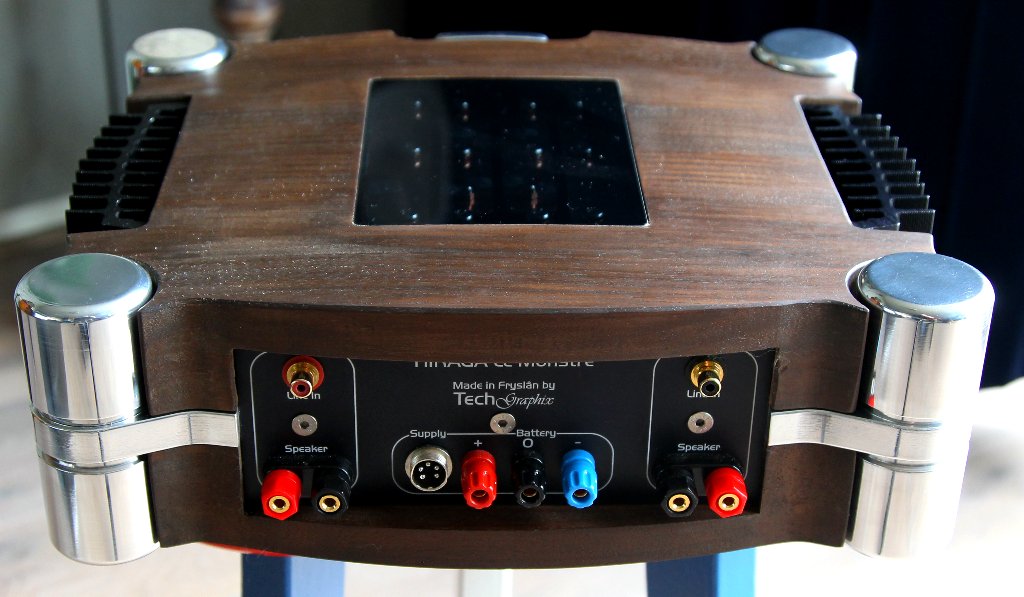

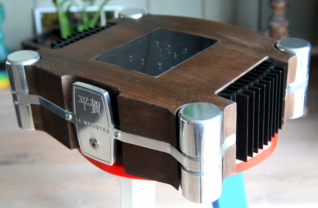

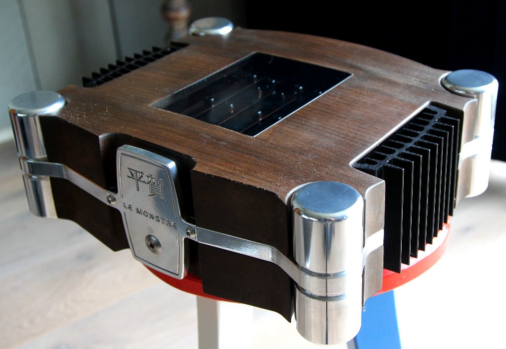

audiomanics
Berichten: 4453
Locatie: Appelscha
Berichtdoor audiomanics » za 04 jan 2020, 13:42

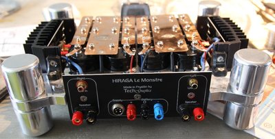

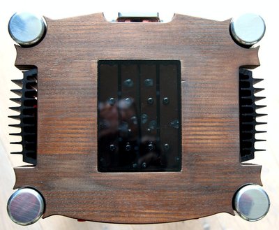

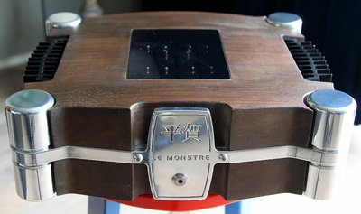

Zo, een paar foto's gemaakt...
Kees
Leather Cables by TechGraphix
---- sex for the ear ----
Berichten: 22901
Berichtdoor Pjotr » za 04 jan 2020, 13:55
Mwah, dat is toch wel veel mooier dan die renders die je liet zien! :goedzo:
Peter de Jong
Berichten: 12329
Berichtdoor hannesie » za 04 jan 2020, 14:42
Nu dus echt zoals het bedoeld is, welk hout was dit nu?
Een mooi ontwerp, en een mooie balans in de vlakken en structuur. De materiaal keuze is echt mooi.

Berichten: 11109
Berichtdoor Barry2001 » za 04 jan 2020, 15:19
Prachtig geworden! Hoe groot is 'ie, 30-35cm in het vierkant?
Berichten: 9377
Berichtdoor SSassen » za 04 jan 2020, 15:39
Mooi stukje werk Kees! :goeie: ...
audiomanics
Berichten: 4453
Locatie: Appelscha
Berichtdoor audiomanics » za 04 jan 2020, 16:12
Barry2001 schreef:Hoe groot is 'ie, 30-35cm in het vierkant?
bijna goed: 36,6 breed en 31 diep.. Hoogte totaal iets van 12cm.. en bijna 12 kilo zwaar...
Het hout is Amerikaans Notenhout..

Rob Dingen
Berichten: 288
Locatie: Gerwen
Berichtdoor Rob Dingen » za 04 jan 2020, 16:39
Kees maak je de text op de achterkant ook zelf?
En hoe maak je dat dan?
Mooi.
Rob
audiomanics
Berichten: 4453
Locatie: Appelscha
Berichtdoor audiomanics » za 04 jan 2020, 16:52
Ja, die maak ik er zelf op met mijn laser..
