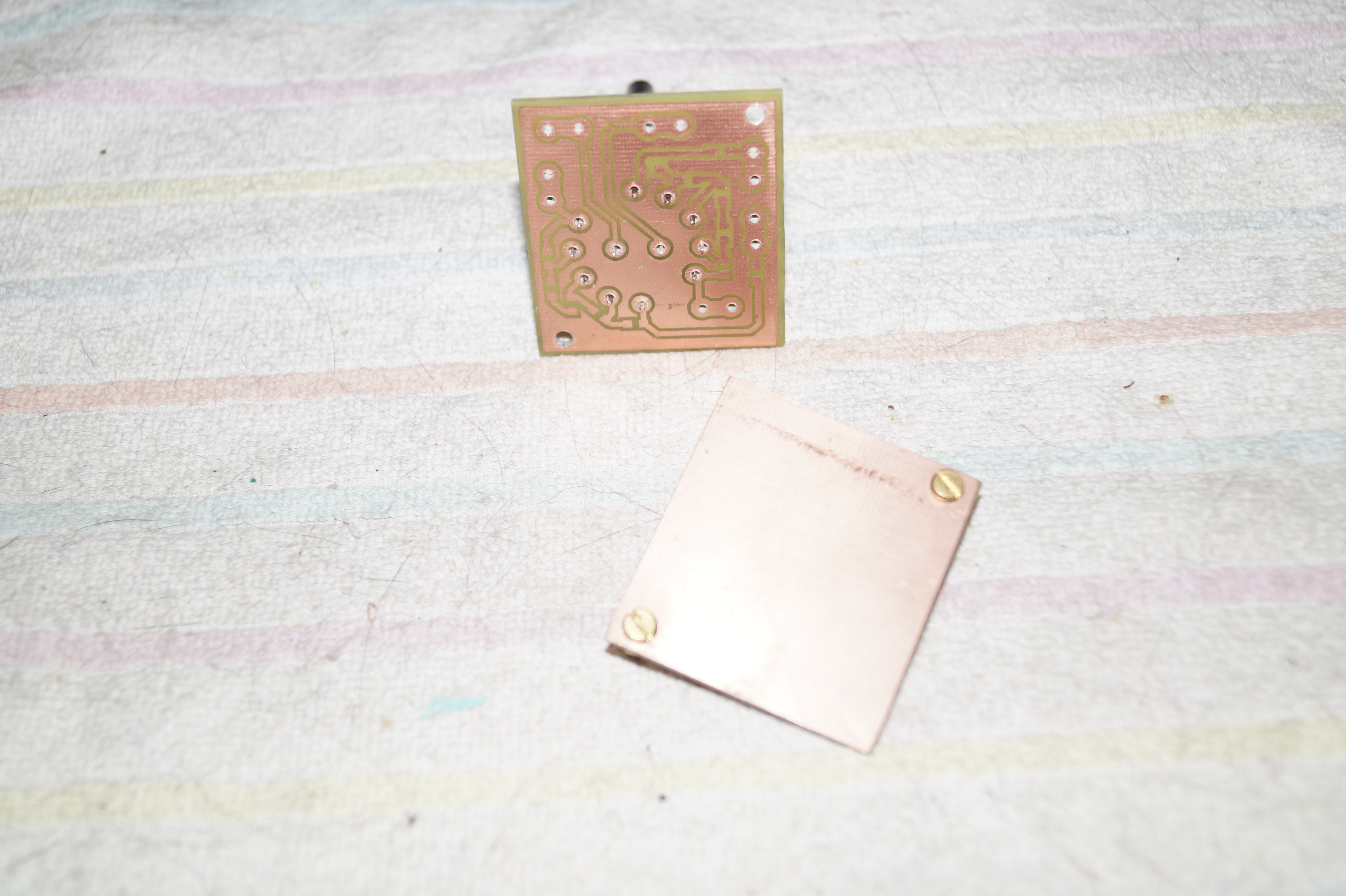

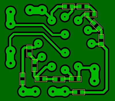

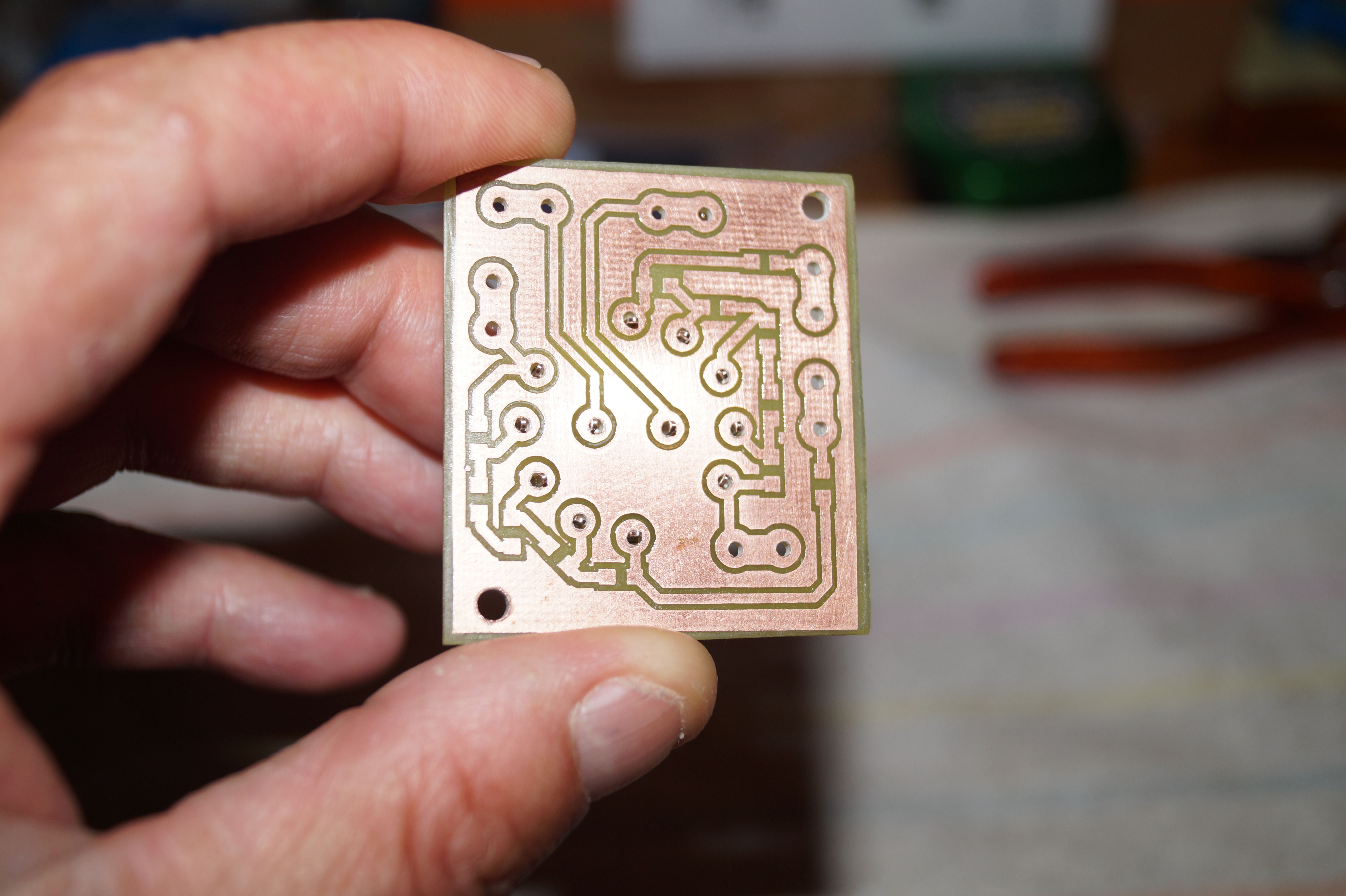

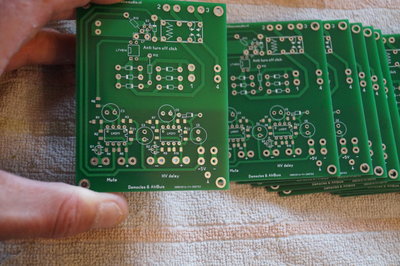

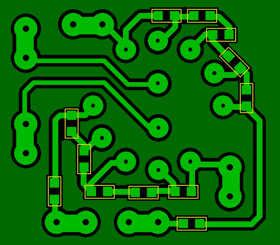

Zo,even verder gewerkt aan de lay-out voor de vertragings/anti klick print.
Het maken van de Gerber files voor de PCB boer bleek niet zo eenvoudig te zijn :?
Dacht het goed te hebben en de print bestanden verstuurd naar China.
Kwam er na een uur achter dat het niet helemaal goed zat met de Gerber,s,kon de bestelling nog net annuleren voordat het in productie werd genomen :-"
Dingen veranderd en opnieuw opgestuurd.
Hoop dat het nu goed komt,we zien wel na een aantal weken.................. :mrgreen:

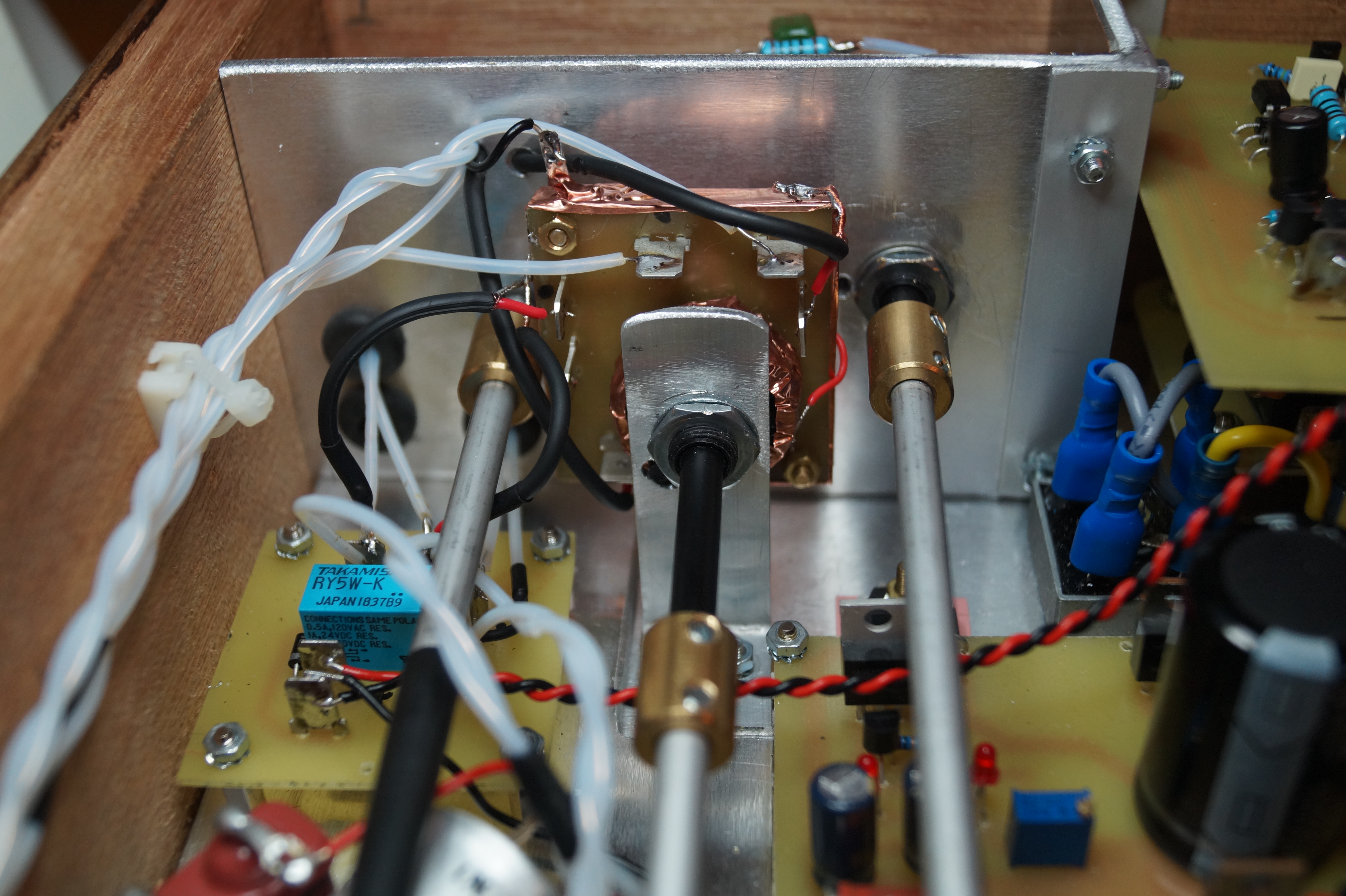

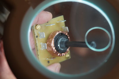

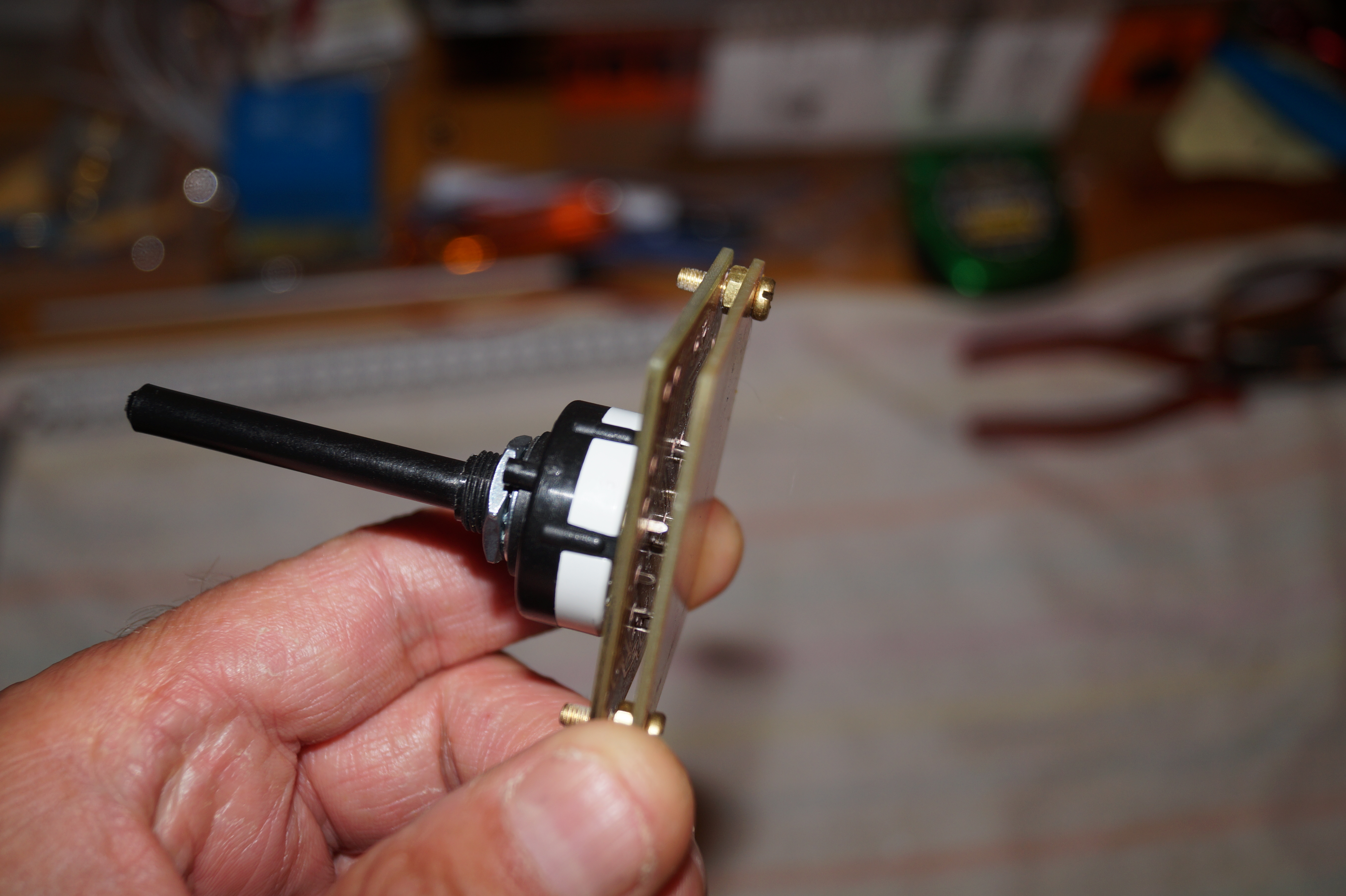

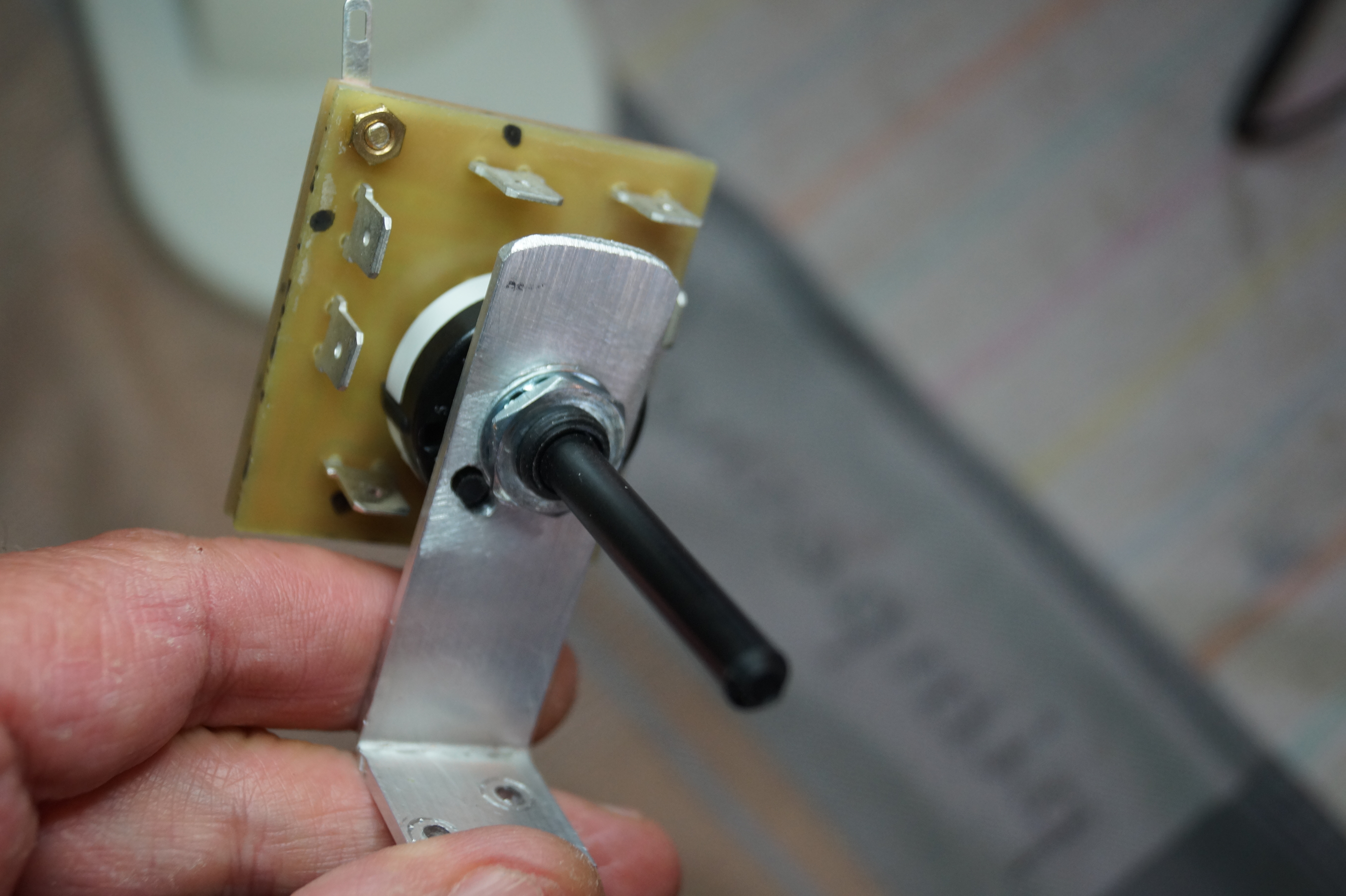

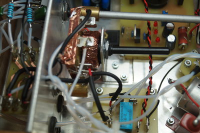

Ondertussen verder gewerkt aan de terugkoppel print,wil toch proberen de brom er uit te krijgen als ik de terugkoppeling schakelbaar maak.
Zonder die terugkoppeling is de versterker stil.
En met de terugkoppeling op het plankje was het ook stil :-k

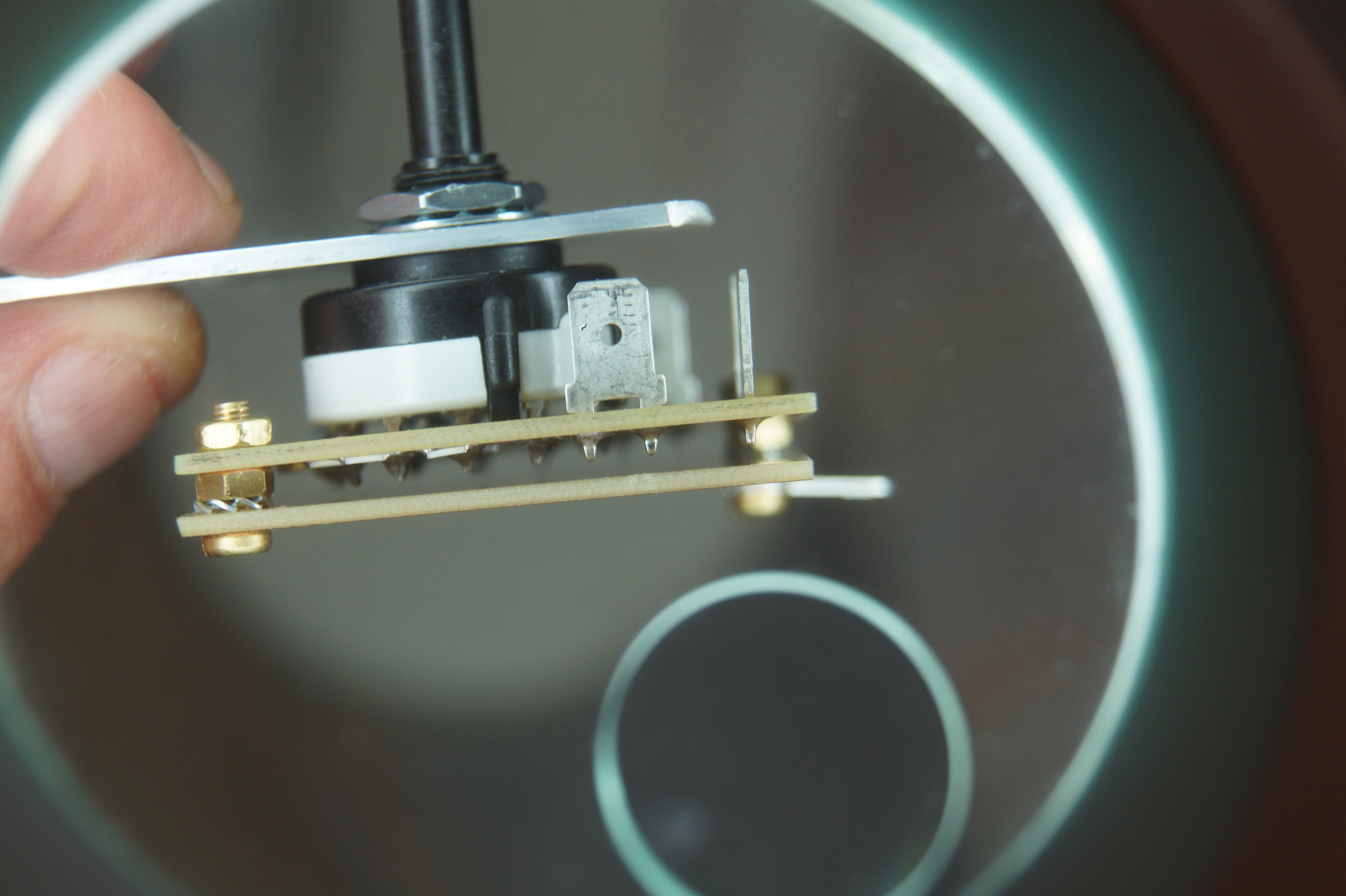

Dan maar een nieuw printje gemaakt,bakken we volgende week wel de SMD weerstanden op.
En dan nog een plaatje tegen de instraling van de rest van de versterker op de tegenkoppeling.
Alleen nog even kijken waar ik die afscherming ga aarden,wat is wijs :think:

democles schreef:Alleen nog even kijken waar ik die afscherming ga aarden,wat is wijs :think:
Ivo de ? :lol:
Zou zeggen waar de ingang geaard is.

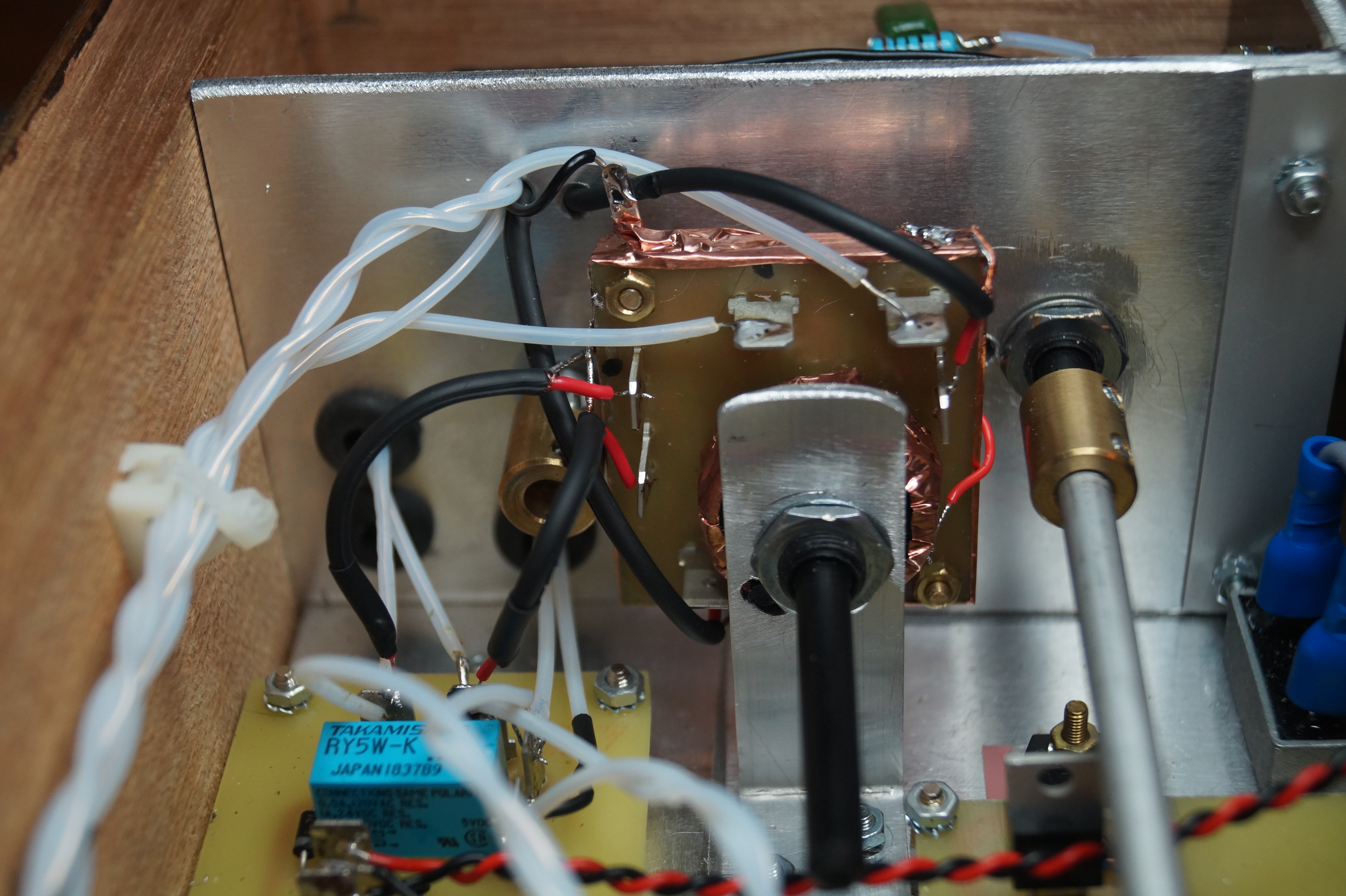

Er rolden wat gigantische weerstanden door de brievenbus............... :mrgreen:
Dan maar even grof gereedschap er bij en op de print bakken die dingen.

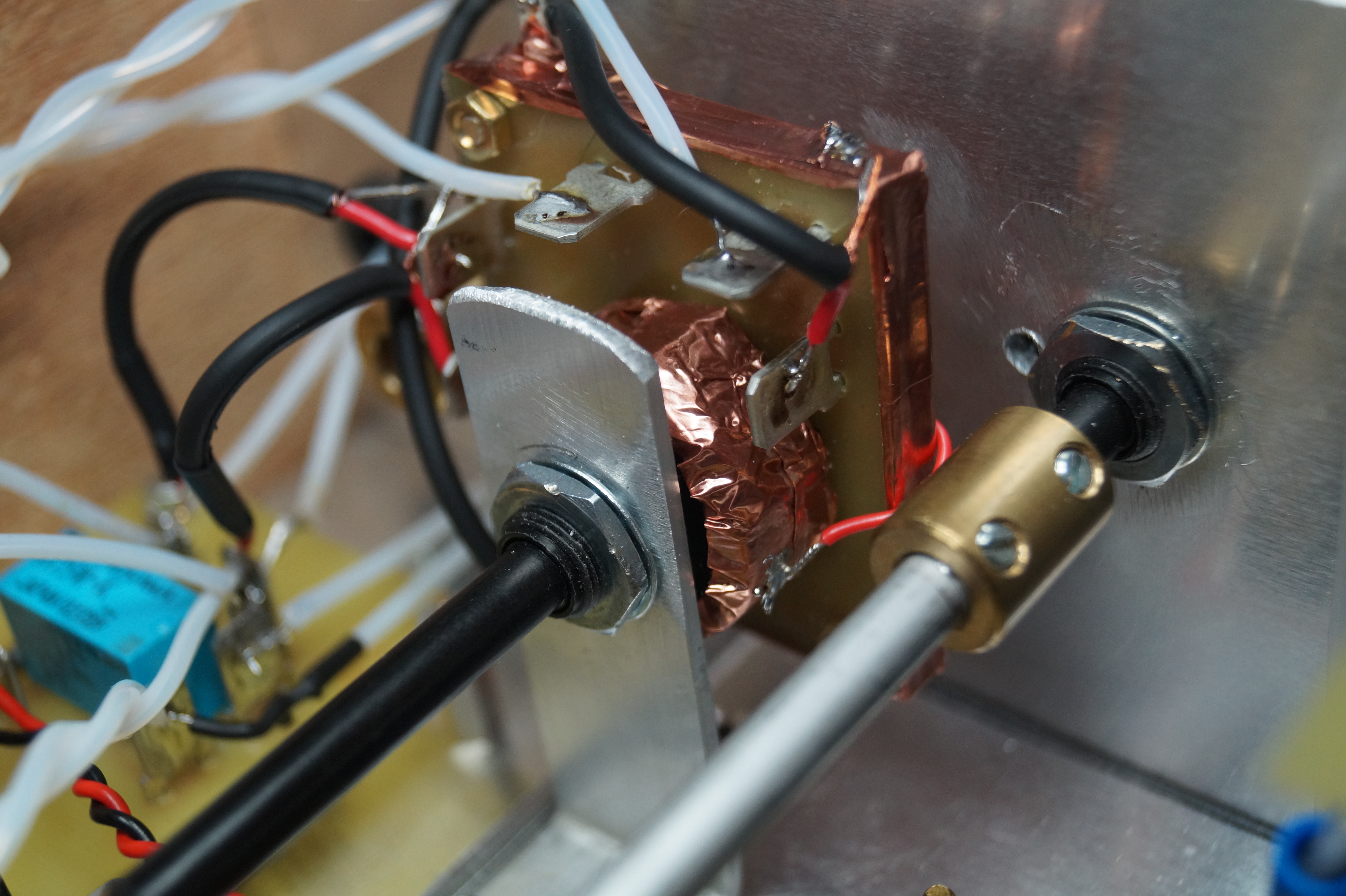

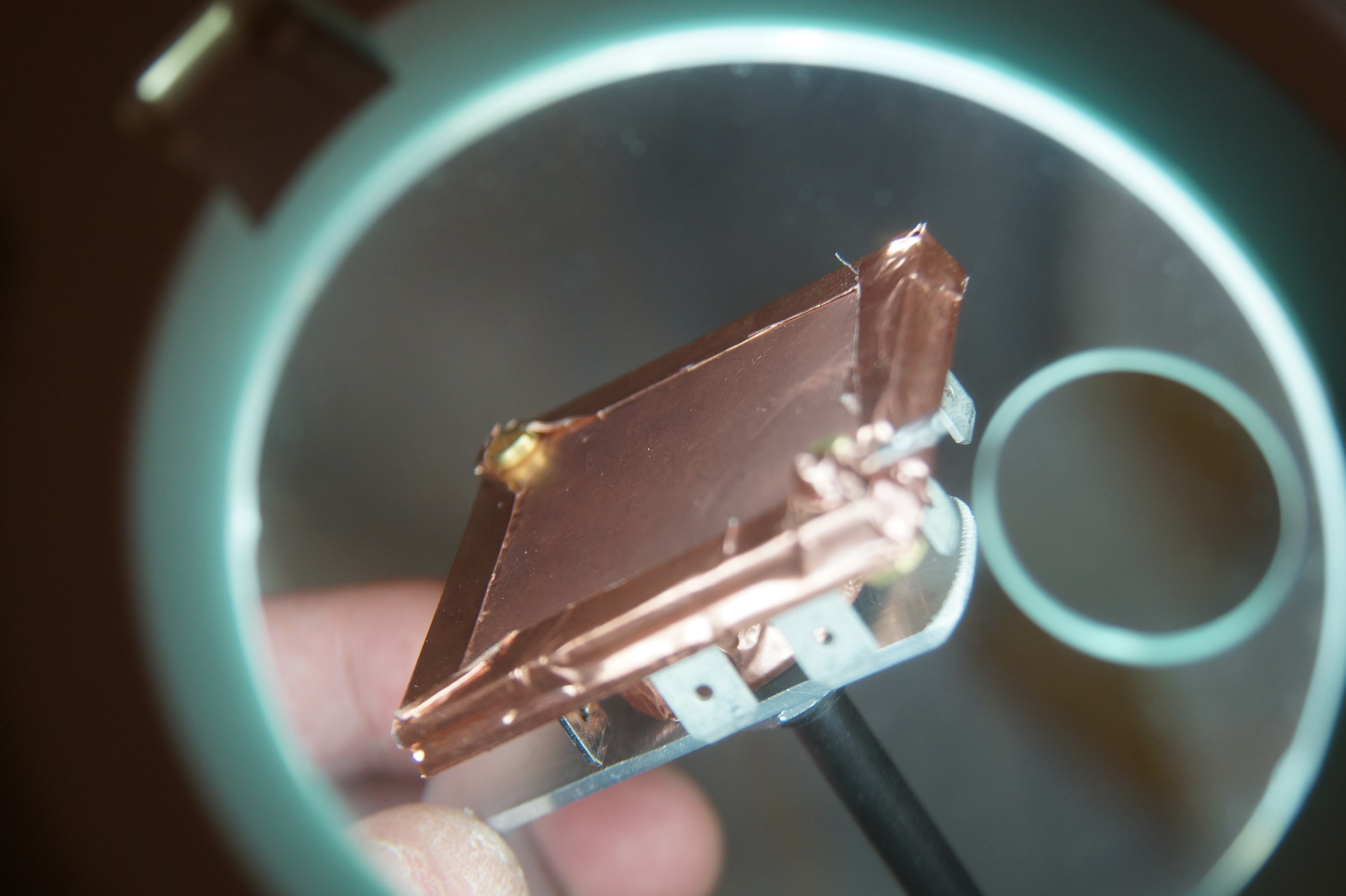

Nu nog wat afscherming fabriceren.
Had nog wat koperfolie,voor het inpakken.
En dan wat afgeschermde touwtjes er aan.
Dan de boel goed nacontroleren,en in het rek er mee.
Spelen maar...................
Wordt even verder zoeken de gehele afscherming maakt niks uit,stand 1 stil en de rest van de standen een klein brommetje :?
Morgen de kastaarde wat verleggen,kijken of dat wat uitmaakt :|
Voor het brommetje maakt het niks uit,maar het geluidsbeeld knapt wel op door dit ingepakt SMD gebakje. :shock:
Luister nog een paar dagen en ga dan verder op zoek naar de gremlin............. :mrgreen:

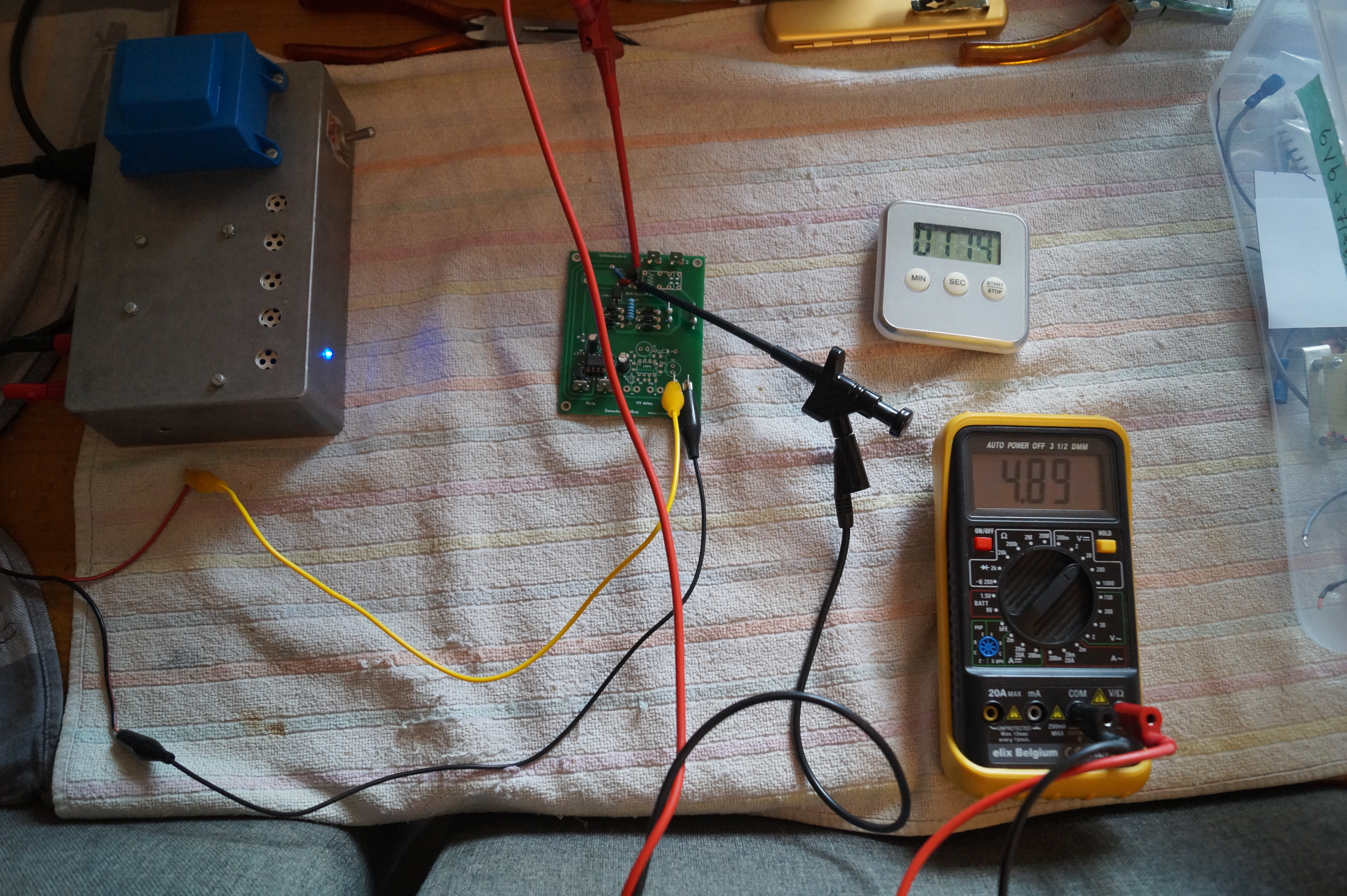

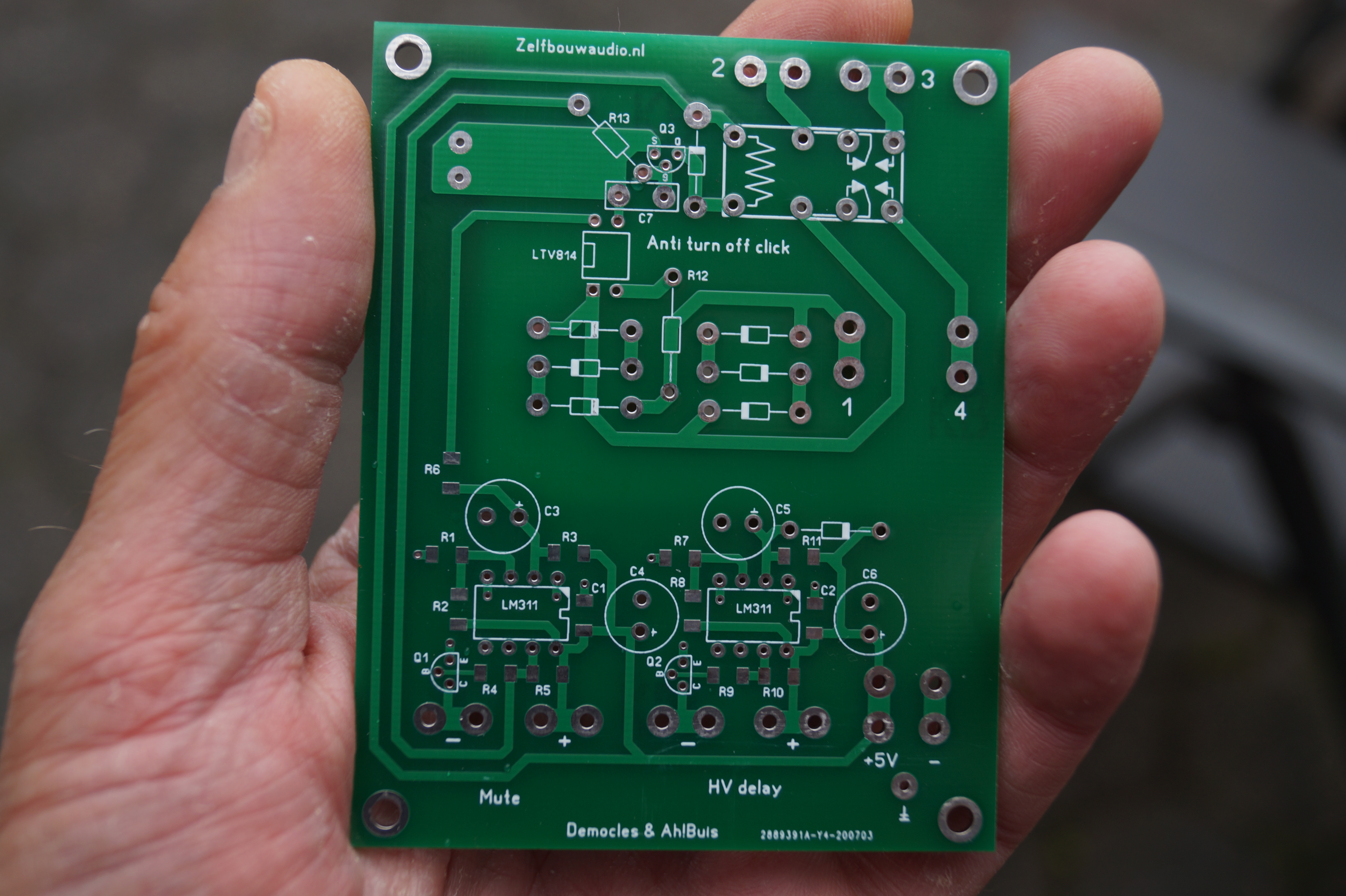

Een printje in elkaar gezet,vanavond testen of het werkt. :D

Leuk door democles en Anne Buis Dat je dat er op gezet heb is tof :goeie: :goedzo:

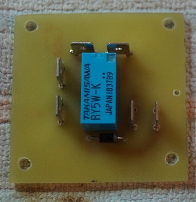

Ziet er mooi uit, maar ik mis twee diodes bij de relais :think:
Berichten: 5050
Re: 6V6 preamp maar dan anders
Berichtdoor democles » vr 10 jul 2020, 19:29
De relais staan hier niet op, die plaats je toch extern met een diode er over.
Tenminste het ligt er aan waarvoor het printje gebruikt wordt of met alleen Mute of Mute en HV vertraging.
Hier alleen met Mute relais op een apart printje,maar kan ook op een gaatjes print.

Printje getest,de timer schakelt en de fet ook,dit werkt :D

De printjes die ik over heb, heb ik onder ,, aangeboden,, gezet,voor de liefhebber :lol:
