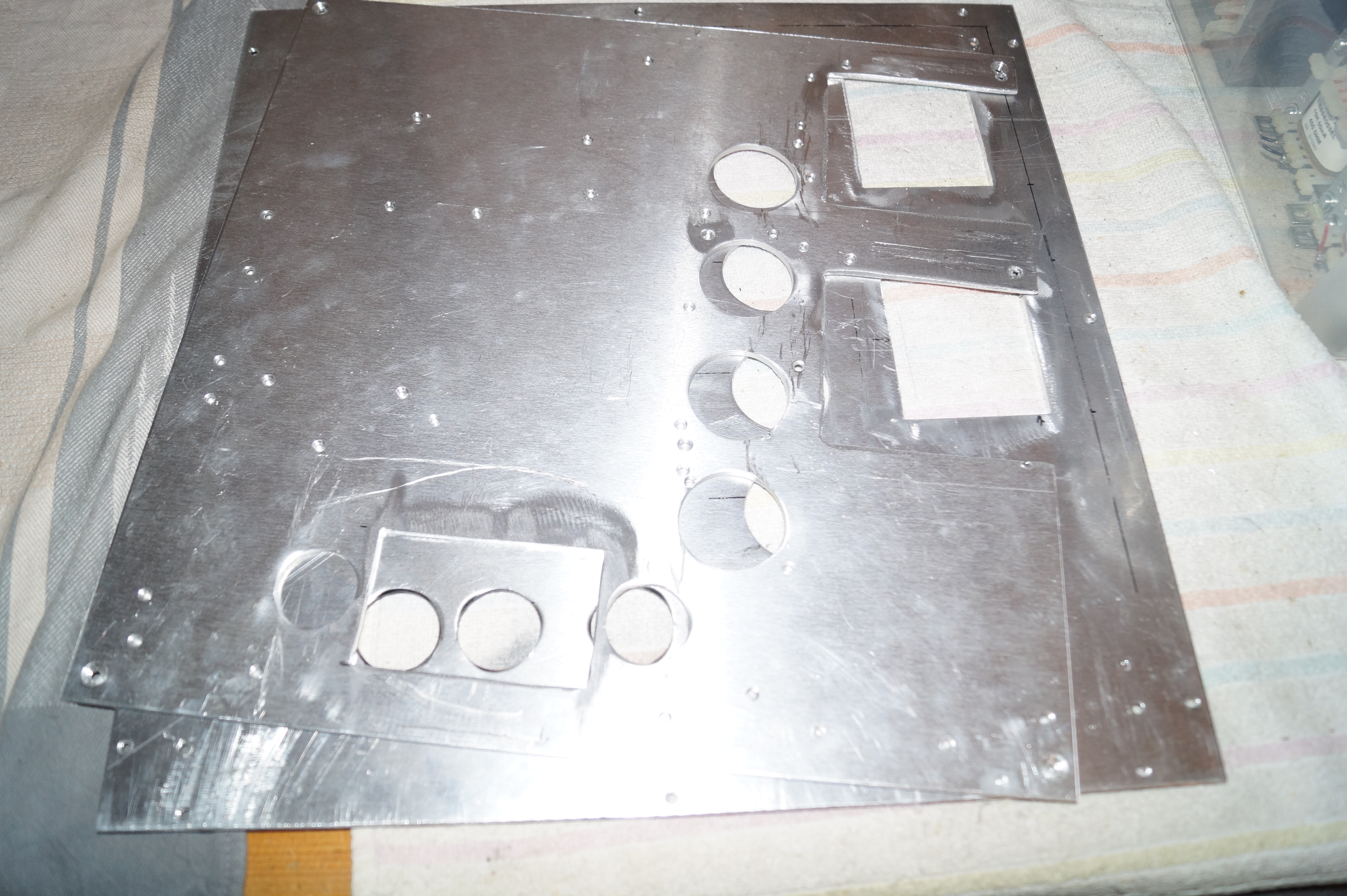

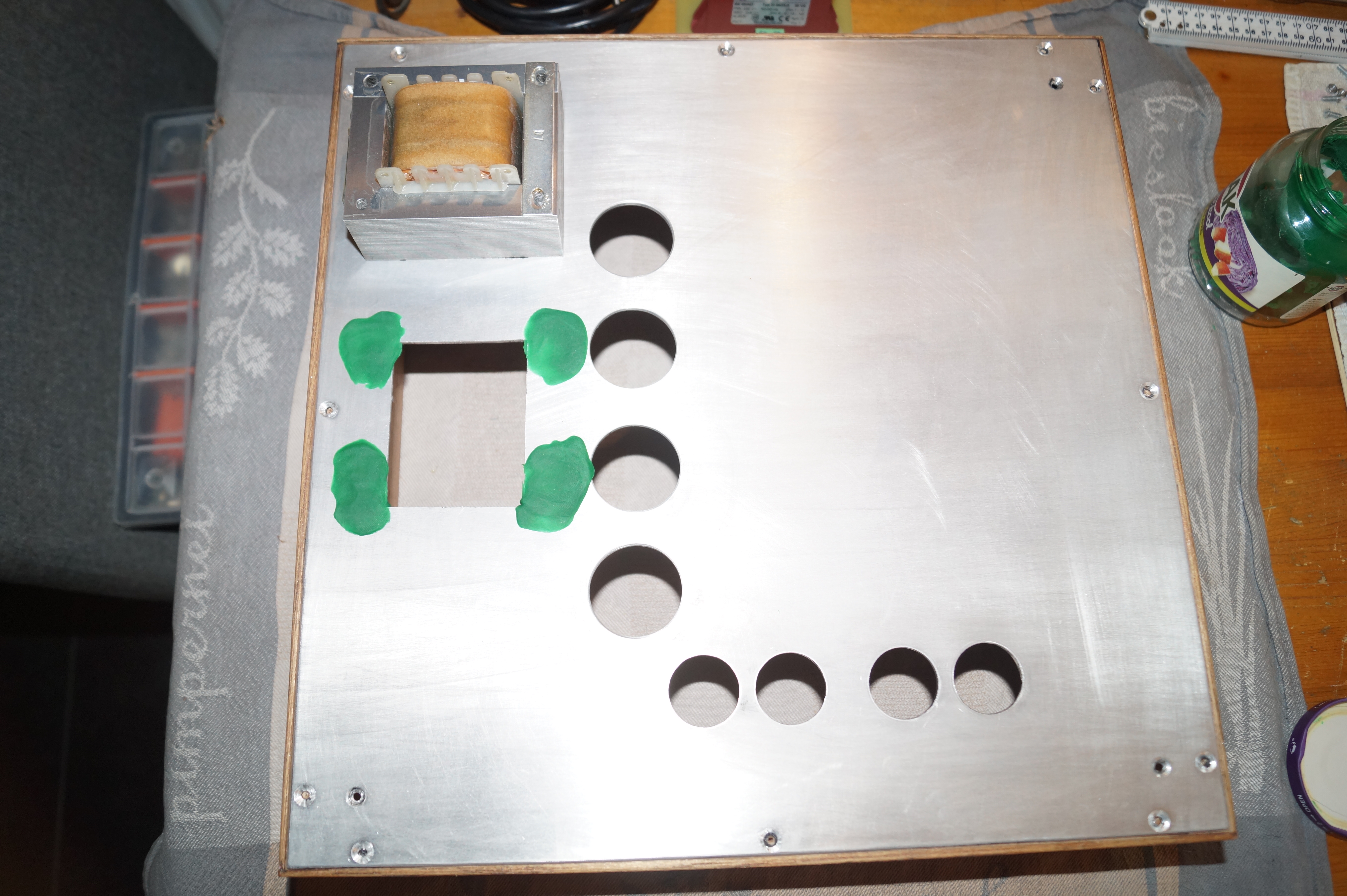

Vandaag maar even verder met de gaten voor de elco,s.
8x gaten geponst met 35mm pons, door twee platen en op maat gehoond met een lamellen schijf.
Nu het subframe wat verder aanpassen voor de trafo,s :D

Berichtdoor democles » wo 20 mei 2020, 20:41
Ik ook wel.
Dan nog maar een paar gaten er bij............... :mrgreen:

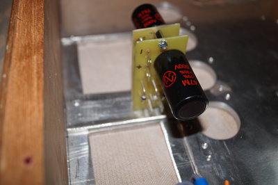

Nog bevestigingsgaten voor de trafo,s en de buisvoeten dan kan de bovenplaat klaar gemaakt worden voor nieuw spuitwerk. :D

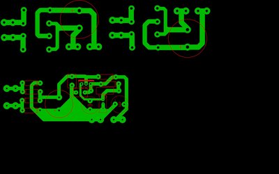

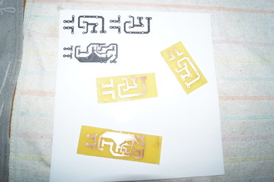

Vandaag wat printjes gemaakt.
2x een diode print met eerste elco
1x negatieve voeding
Berichten: 4872
Re: 6V6 preamp maar dan anders
Berichtdoor democles » za 23 mei 2020, 15:36
Zo die zitten in elkaar,stapje verder............... :mrgreen:

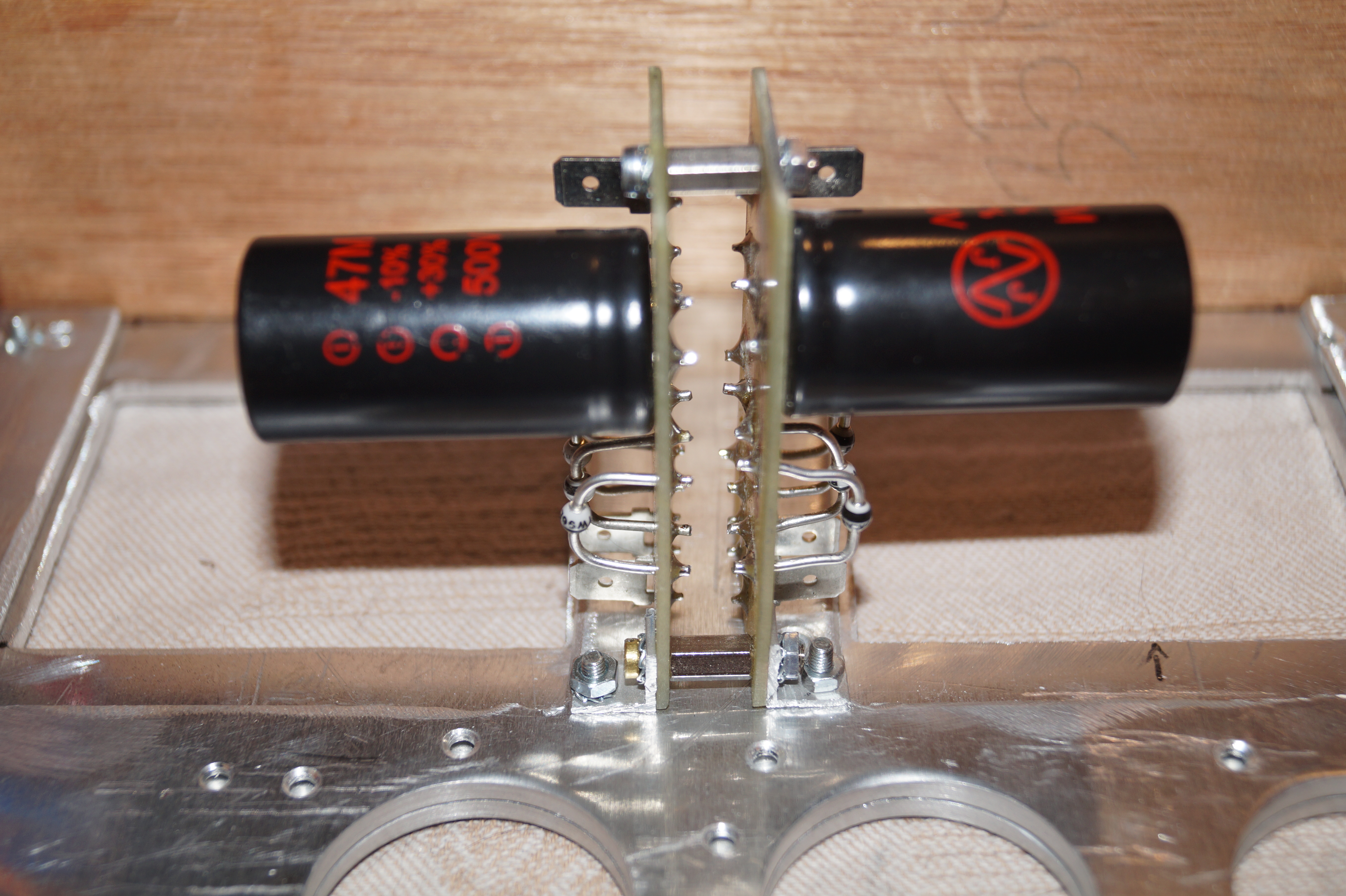

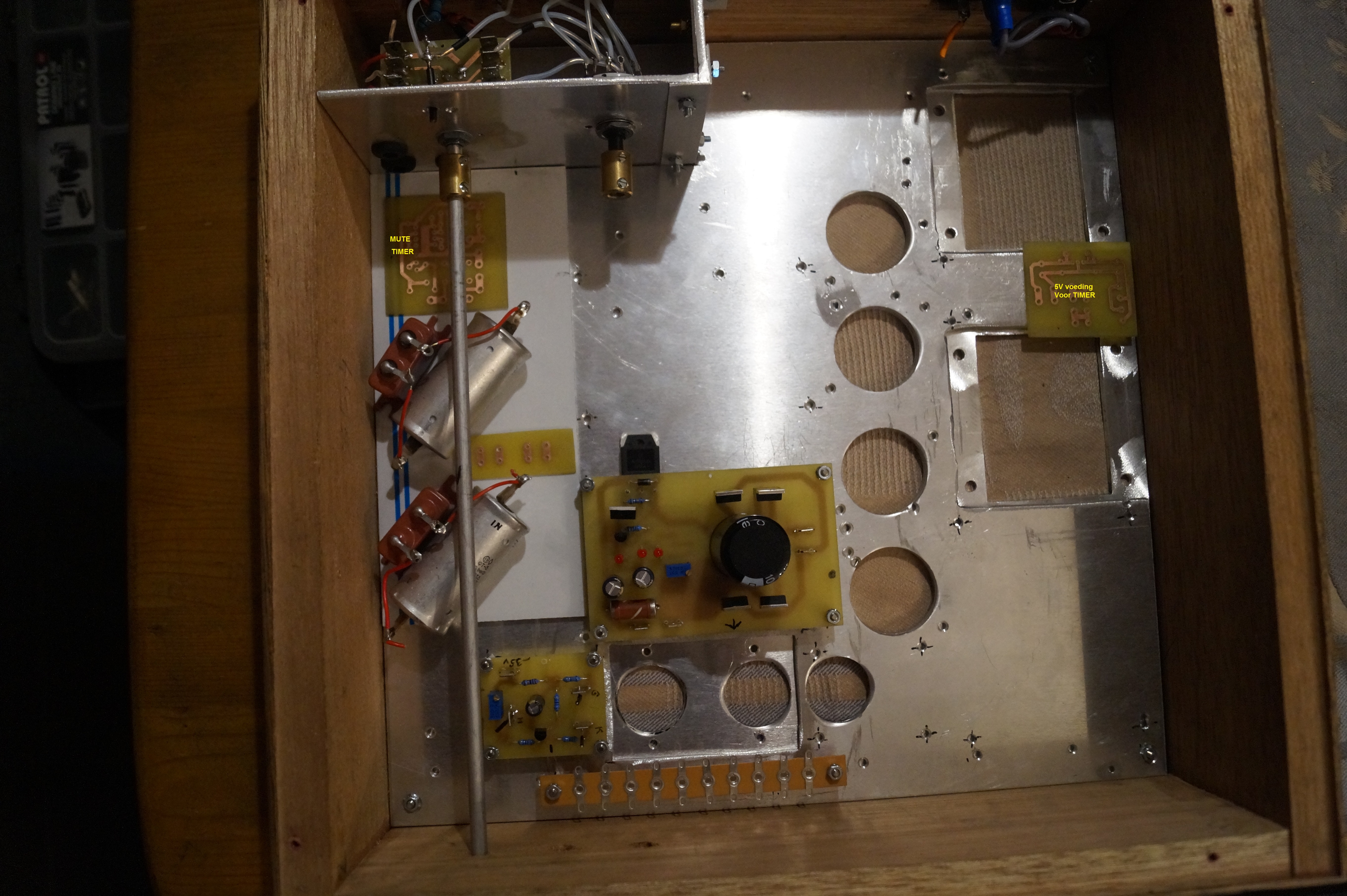

En dan hebben we nu twee printjes met de diodebruggen en de eerste elco.
Maar even wat bedenken :-k
Wat wil Ik!

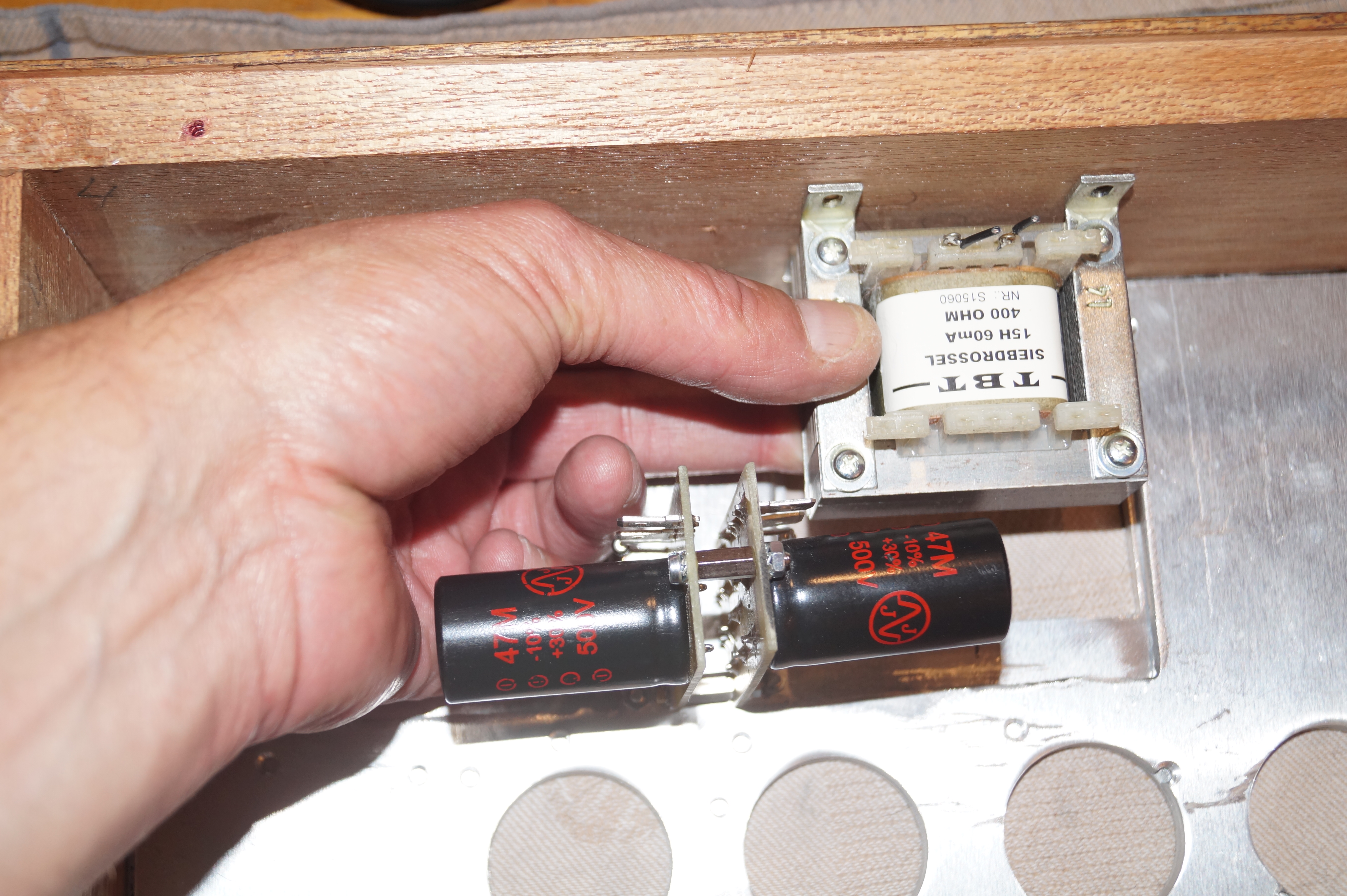

-de printen zo dicht mogelijk bij de trafo,s en niet te veel kastruimte verspillen.
Maar zo,n constructie bedacht,tussenruimte tussen de printen is 1cm.
Nu heb ik zelfs nog genoeg ruimte om twee smoorspoelen kwijt te raken en de bedrading kort te houden. :lol:

De regels zijn,zo kort mogelijke bedrading,grote wisselstromen achter in de kast of tegen de rand,logische opstelling en keuzes.......... :mrgreen:

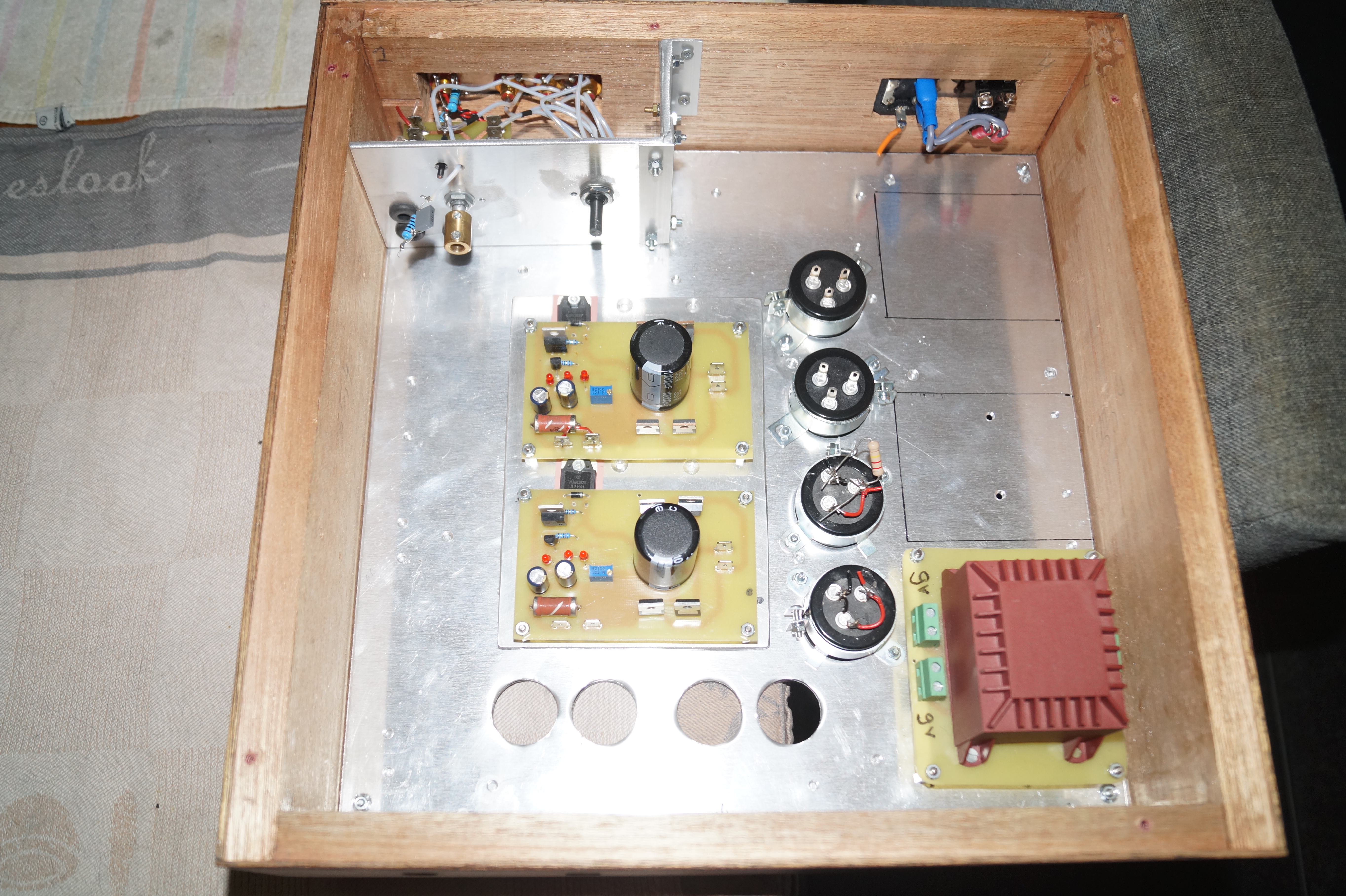

Dan maar even een smerig klusje.
Afijn,halve fles thinner verder en alle oude verf is van de bovenplaat :rock:
Gelijk maar de befestigings gaten voor de trafo,s er in gemaakt.

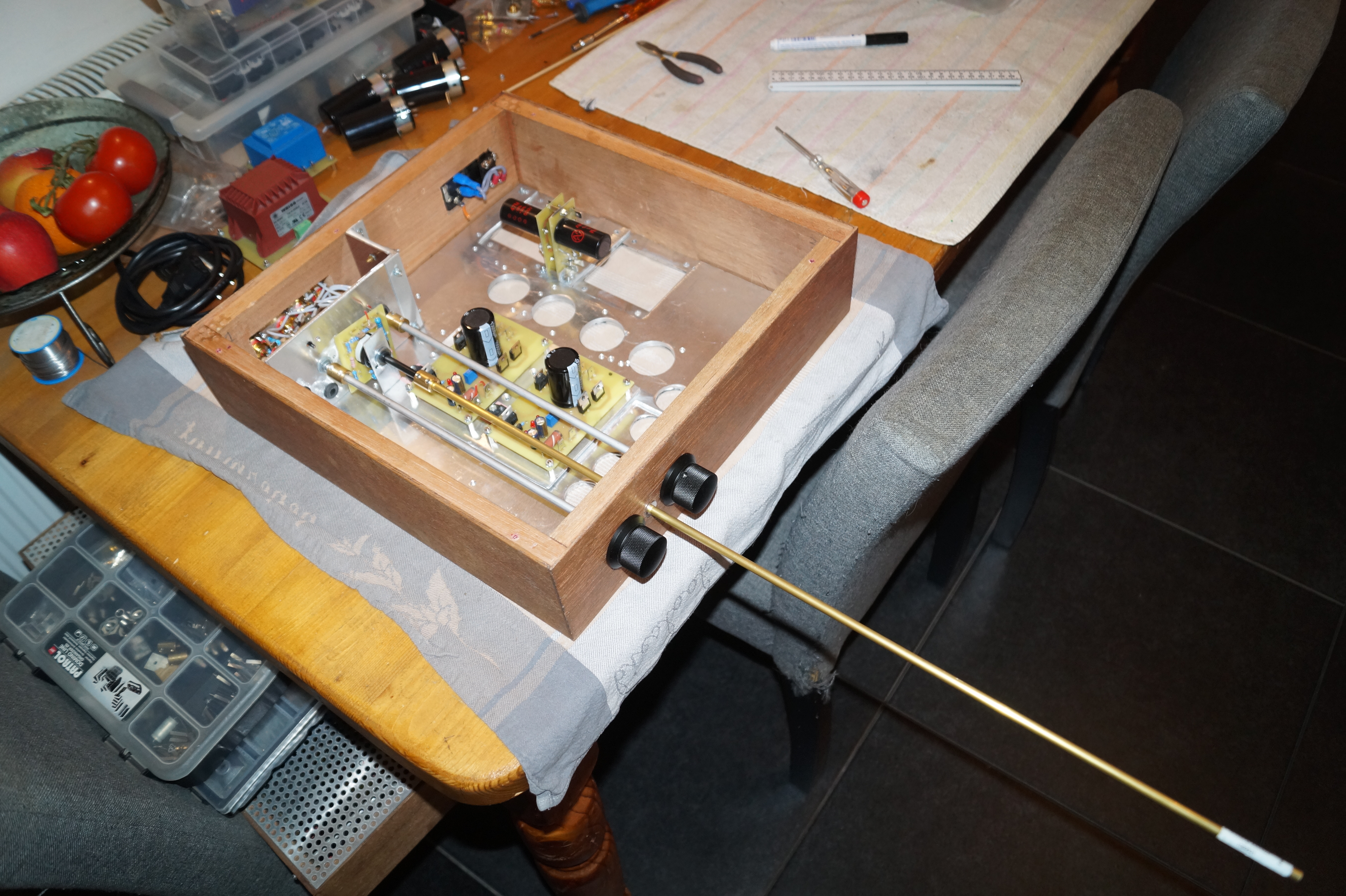

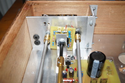

Verder met passen en meten.
De regelbare terugkoppeling .
Dicht bij de ingangen en uitgang en regelbaar op het front............ :mrgreen:
Beugeltje,busje........

Berichtdoor Ah!buis » ma 25 mei 2020, 21:44
Zijn die knoppen niet wat groot, zo dicht op elkaar ?
Berichten: 4872
Berichtdoor democles » ma 25 mei 2020, 21:52
Misschien.
Eerst eens kijken naar een klein knopje er tussen waar een 6mm asje in past.

Berichtdoor democles » wo 27 mei 2020, 22:17

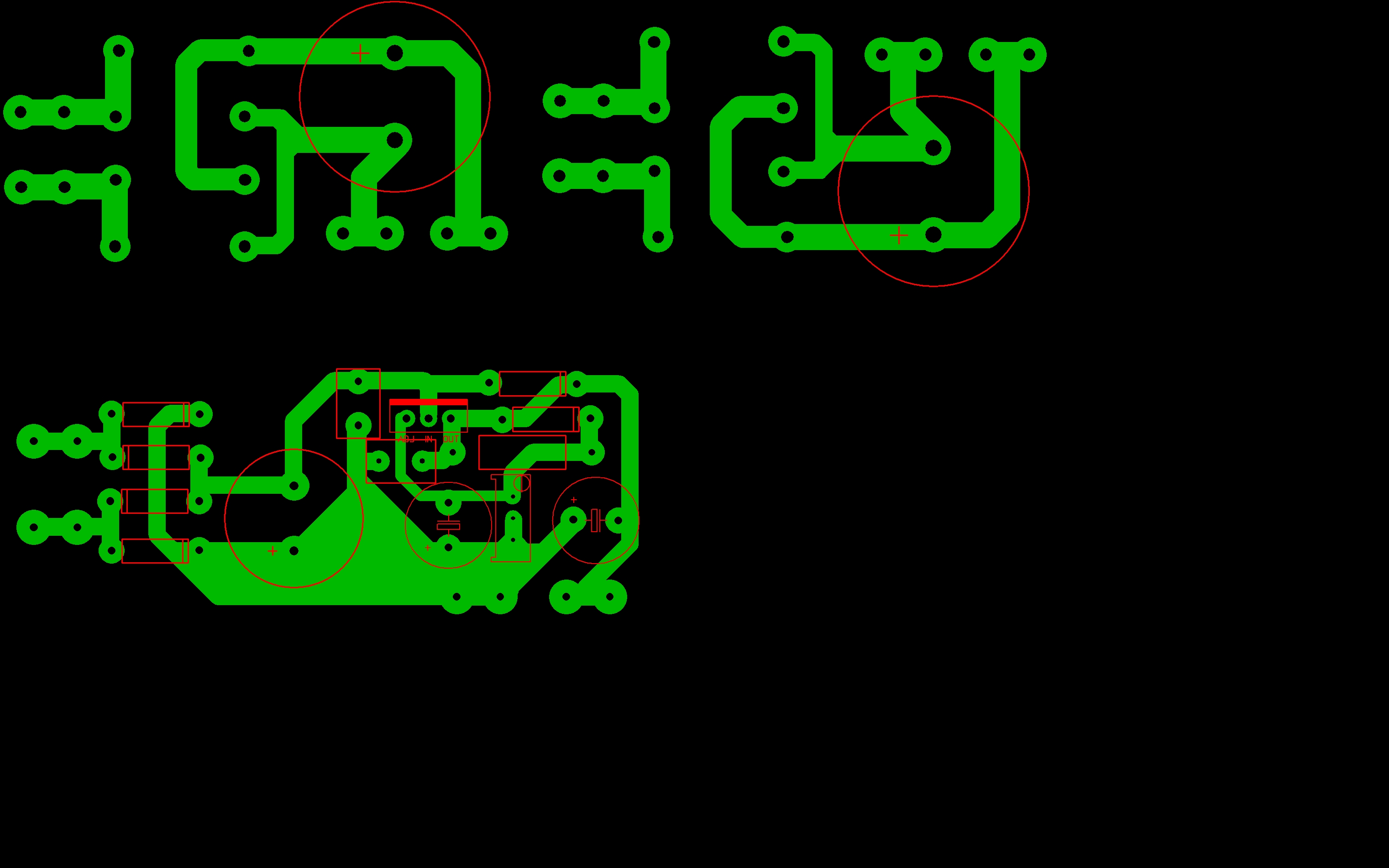

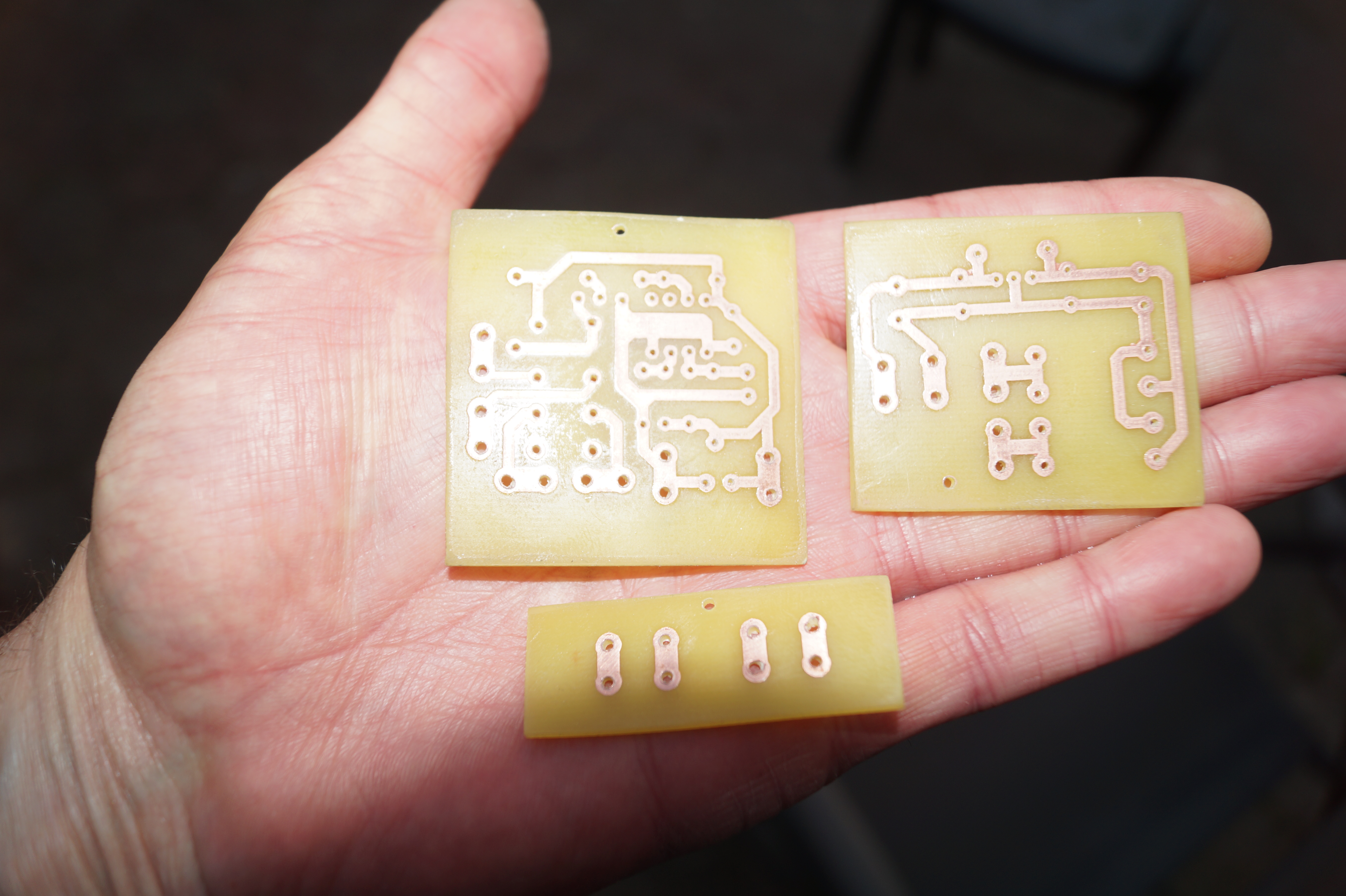

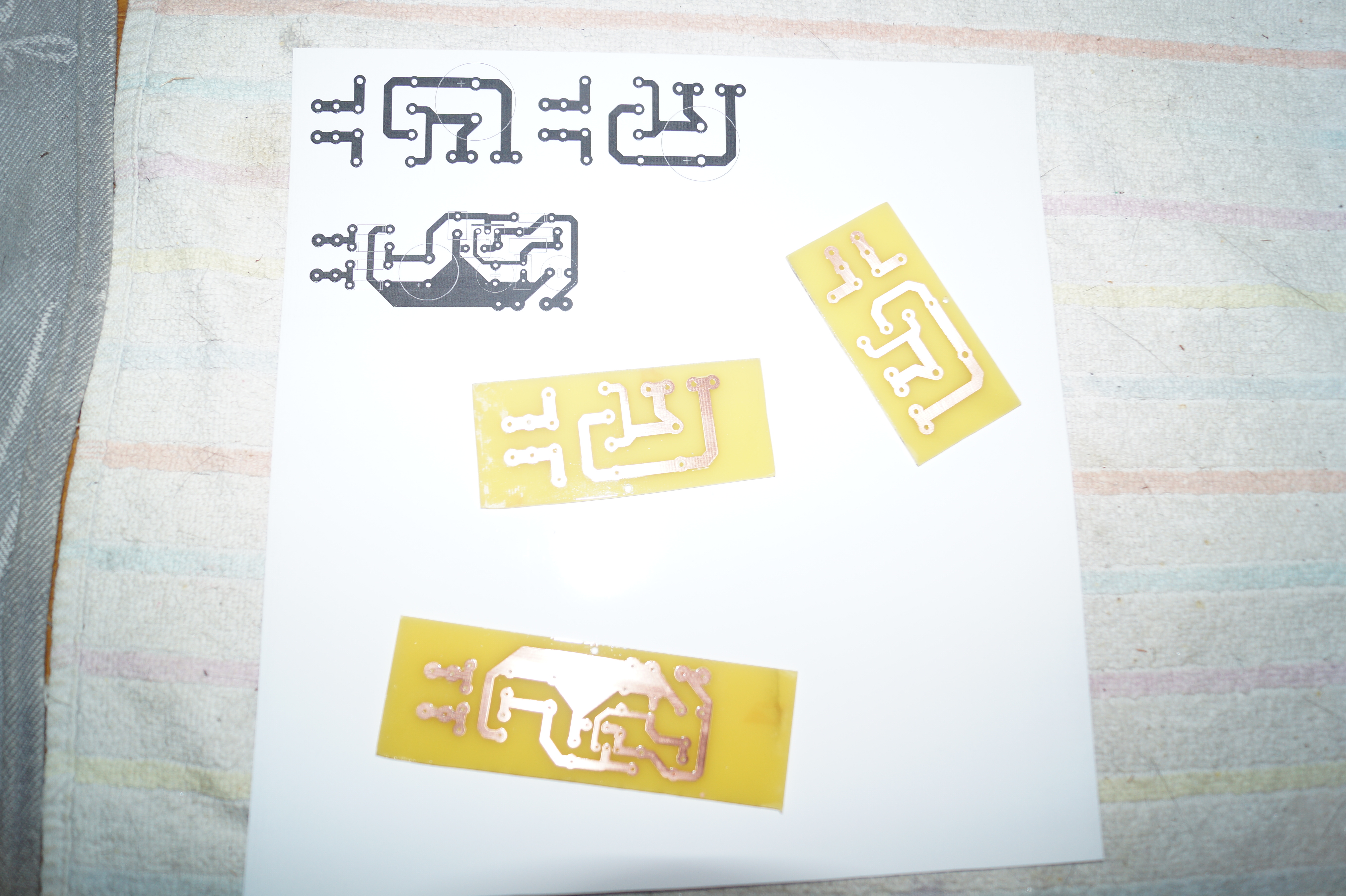

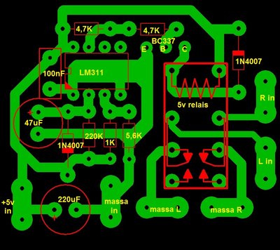

Vandaag printjes onworpen en gefabriekt.
Een MUTE printje en de 5v voeding er voor.
Die 5v dc voeding trek ik uit de 6,3v op de voedingstrafo,daarom het voedingsprintje daar naar verplaatst,hoeft er alleen maar 5v dc door de kast naar het mute printje en geen wisselspanning.

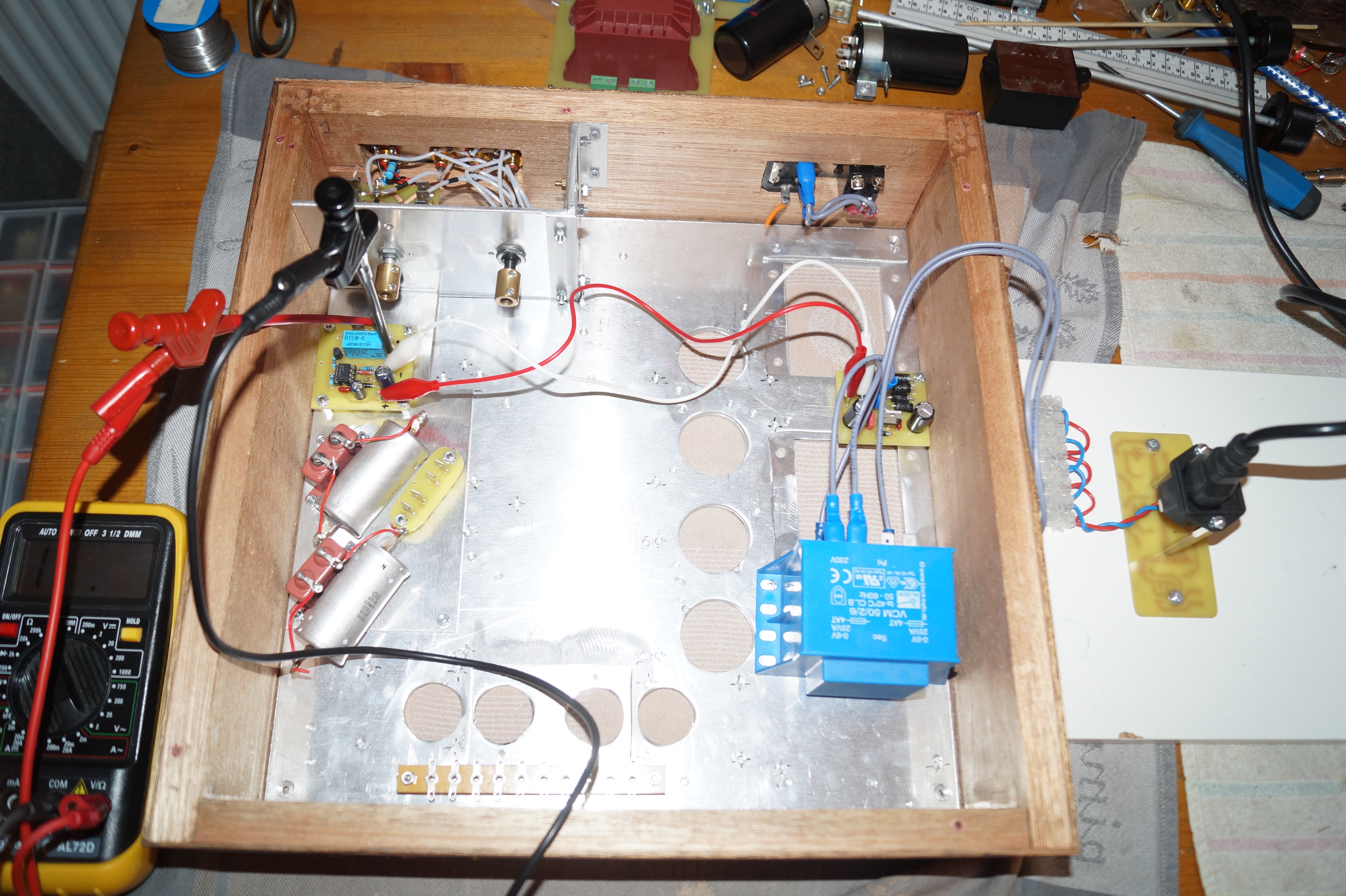

Vandaag het timer mute printje gesoldeerd en de 5v voeding.
De eindcondensatoren op een apart framepje gemaakt bovenop het subframe te samen met de mute print.
Nog even wachten op wat onderdelen dan kan ik de timer testen....... :mrgreen:
Timer mute relais ziet er zo uit.
De timer schakelt links en rechts uitgang elk apart naar en van de massa van L en R.
De 47uF elco is verantwoordelijk voor de inschakeltijd iets van 10 a 14 sec. schat ik.
Voldoende om de buis te laten voorgloeien en zijn spanning op te bouwen,voordat de uitgangen worden vrijgegeven.

Wat een brede sporen :rofl:

Berichten: 4872
Berichtdoor democles » vr 29 mei 2020, 15:19
Henkjan schreef:Wat een brede sporen :rofl:
Ik wel :rofl:
En het werkt ook nog :rock:

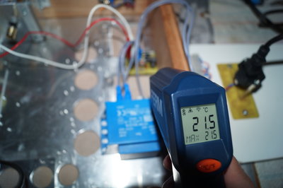

Maar even getest of de timer en voeding het doen.
Schakelt na 16 sec. ik vind het mooi. :D
De 5v spanningsregelaar blijft koud,die hoeven we niet te koelen.!
