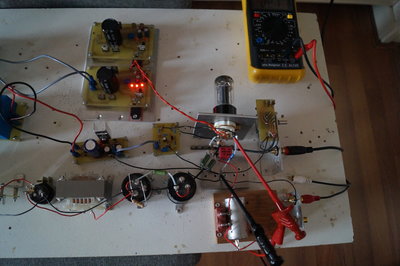

Re: 6V6 preamp maar dan anders
Berichtdoor OpaBert » ma 04 nov 2019, 15:39

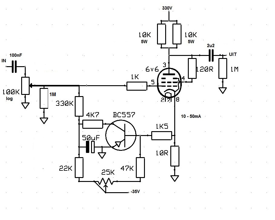

Moet er over de kathode weerstand geen elco ? 100 uF ofzo :?:
Gloeistroom is aan gesloten x
Hoe groot is de Koppel C aan de anode Peet kan het niet lezen 2u2 ? Of 2 n erzal wel 2u2 in zitten
shit draadje vergeten :oops:

Heb het euvel al gevonden denk ik,waarom er weinig geluid uit kwam. :oops:
Even de boel ombouwen.
tot dan.............. :mrgreen:

Daar was ik weer :lol:
De boel weer aangesloten en nu werkt het :rock:
Had in plaats van 2x 10K Anode weerstanden er 10 Ohm in zitten :|
Nu speelt het,even wennen aan het geluid. :D

Ja had 4x 7W weerstanden besteld van die draadgewonden groene email dingen en mijn bril natuurlijk niet op ](*,)
Bleken dus 10 ohm te zijn i.p.v. 10K.(vond ze ook al verdacht koud blijven :mrgreen: )

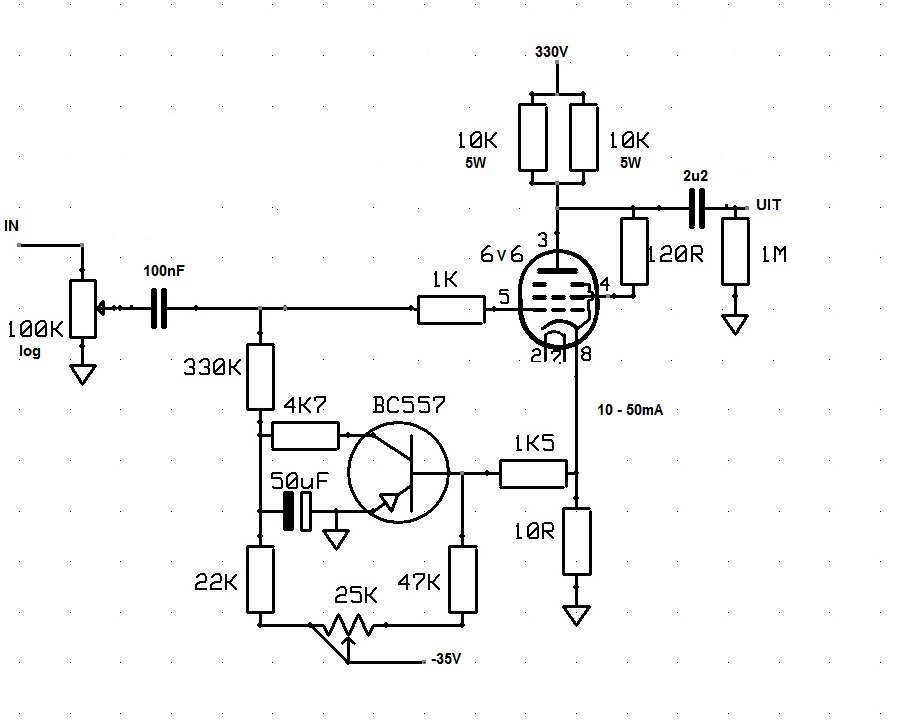

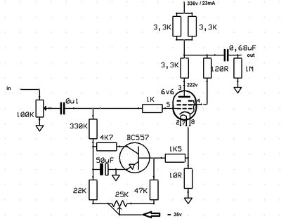

Merk nog wel dat de stand van de potmeter ook stoorsignaal geeft,vol open niet en halverwege ook niet.
Ik zie vaak 1M gemonteerd bij de ingang naar massa,waar kan ik die het beste plaatsen,of kan het wat anders zijn?

Berichtdoor Ah!buis » ma 04 nov 2019, 18:16
Tussen loper en massa.Maar met de koppel-C ertussen zou 't niet nodig hoeven zijn, tenzij er wat DC op het binnenkomend signaal zit, dan de C tussen in en potmeter.En ook nog de extra weerstand.

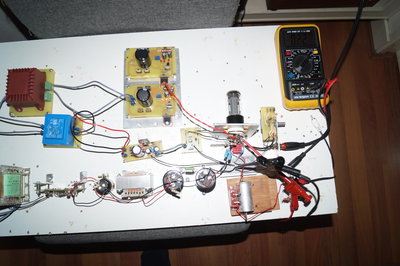

Berichtdoor OpaBert » ma 04 nov 2019, 19:41
Ah!buis schreef:Zoals ik de boel zo uitgestald zie liggen zal het wel erg ruimtelijk klinken :rofl:
Ziet er netjes uit Demo nu netjes in de midden staan voor het ultieme stereo effect :!:

Berichtdoor democles » ma 04 nov 2019, 20:56
Zoiets Anne?
Berichten: 15093
Berichtdoor Ah!buis » ma 04 nov 2019, 21:30
Zoiets ja.Behalve dat 100n naar 100k wat weinig is voor 't laag, minstens 270n.

Vandaag maar weer een paar uur geluisterd.
Interessant fris geluid met redelijk wat bas, is wat in me op komt :D
De bias blijft stabiel,zelfs een tijdje op 30mA gedraaid i.p.v. 22mA en met minder,,,,,kwam uit op 23mA,mooi dat dat mogelijk is. :goedzo:

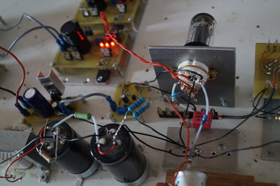

Nadeel,er blijft een brommetje,of eigenlijk een Buzzzzz,zelfs met kortgesloten ingang :?
En de 6V6 is iets microfonisch niet veel,maar als je er tegenaan tikt hoor je een rooster galmen.
Kweet niet of ik die Buzzzzzzz er uit krijg,of waar het vandaan komt.?

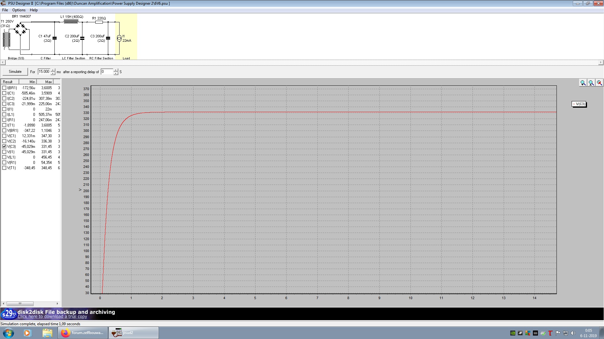

Dit is trouwens de voedig.
Zie net dat de gloeivoeding nog niet aan massa zit ](*,)
Wordt vervolgd............. :mrgreen:

De min van de gloeivoeding aan massa gelegd en proberen maar :lol:
De Buzzzzzz is weg :shock: :yeah:
Mooi man, alles stil,nu al op een plankje :rock:

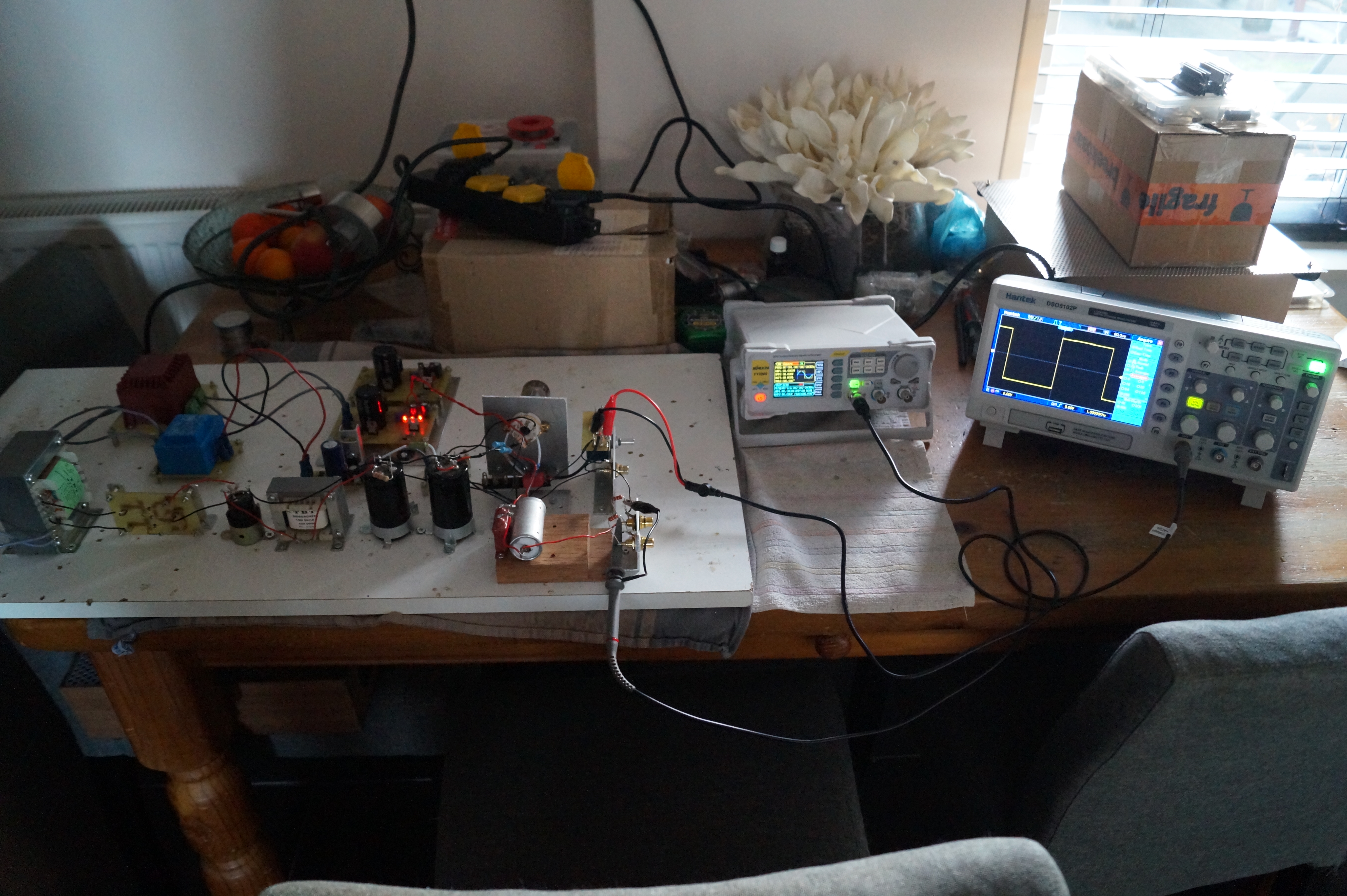

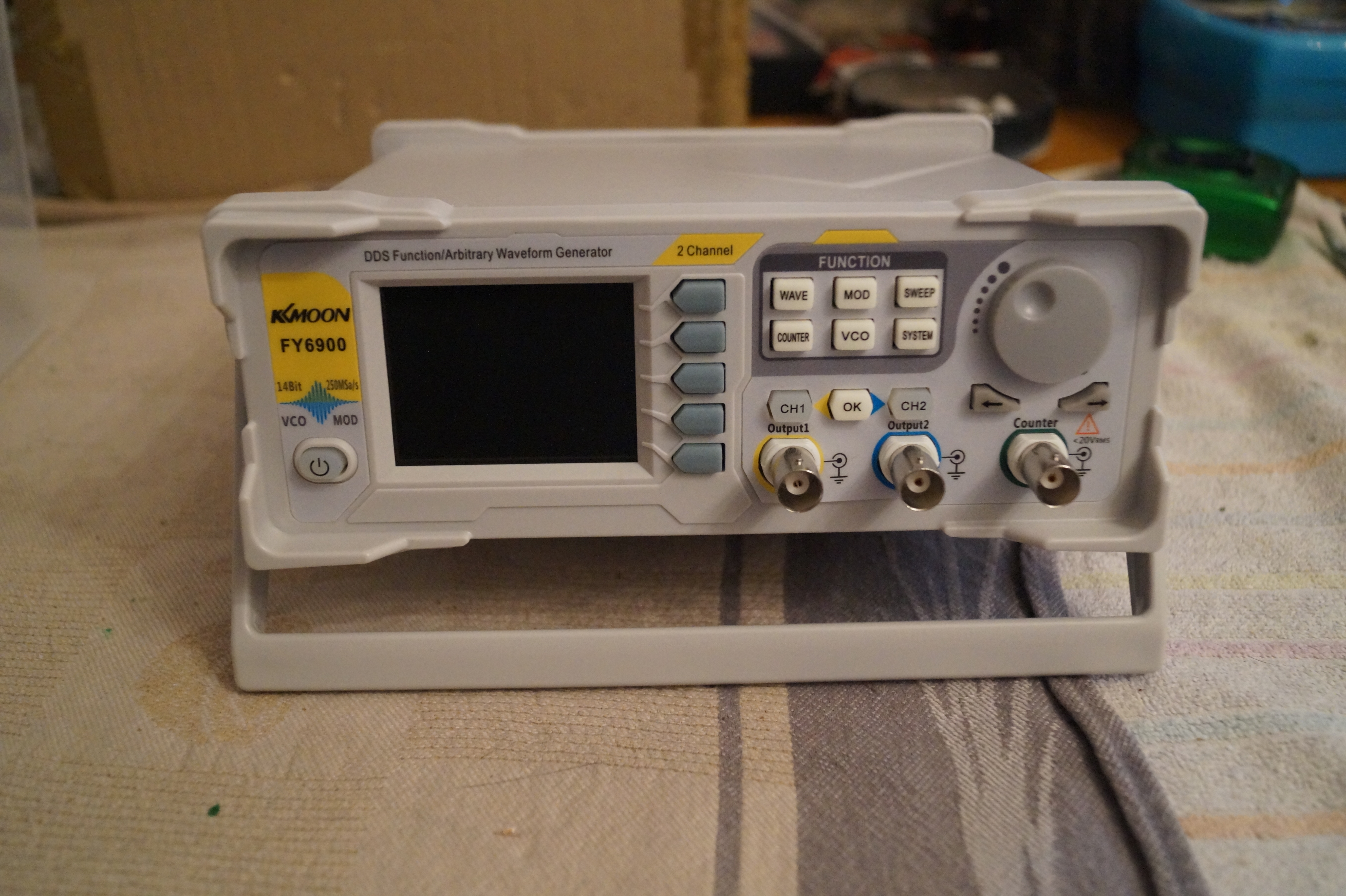

Kreeg vandaag ook een ander speeltje binnen.
Hoef ik het ,,gleerbred,, niet meer te gebruiken als functiegenerator- :D

Fraaaai
Ik kan bijna een winkel beginnen in generators ik heb er 2 in m’n Scoop tot 25 mhz en een Siglent 2 kan tot 30 mhz
Dan nog een zelfbouwer met de xr2206
Had maar een seintje gegeven
Maar nu heb je wat nieuws :yeah:
Gefeliciteerd Peet :rock:

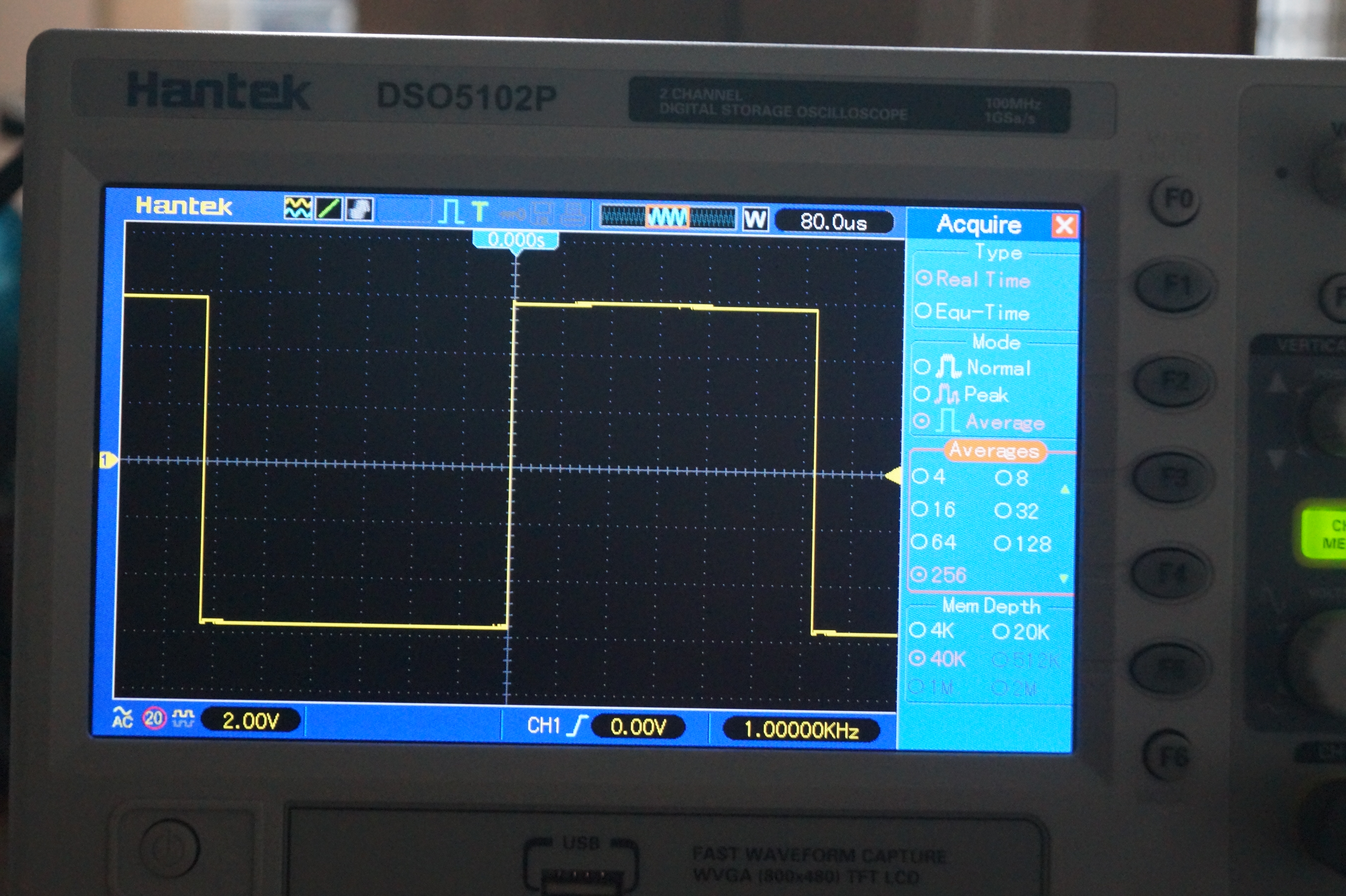

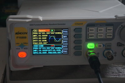

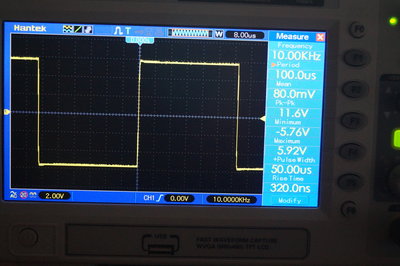

Berichtdoor democles » vr 08 nov 2019, 16:41

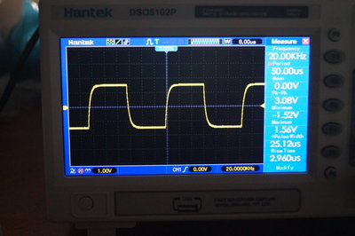

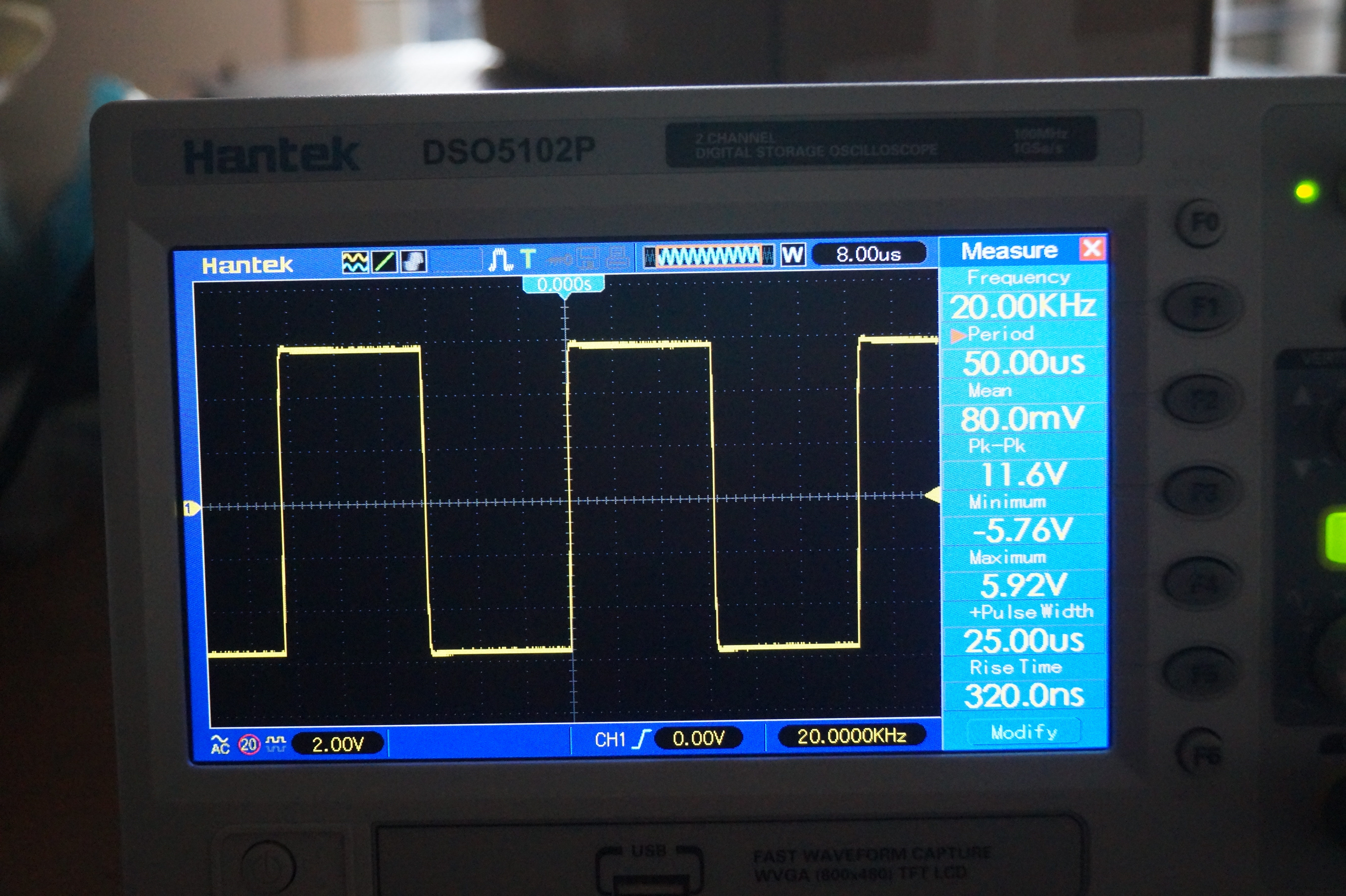

Maar effe. spelen met dat ding.
2V blokgolfje in en 11,6v pk-pk :shock: uit, met potmeter op max.
De laatste foto op 20Khz met potmeter volume teruggeschroefd naar 3v versterker uit..

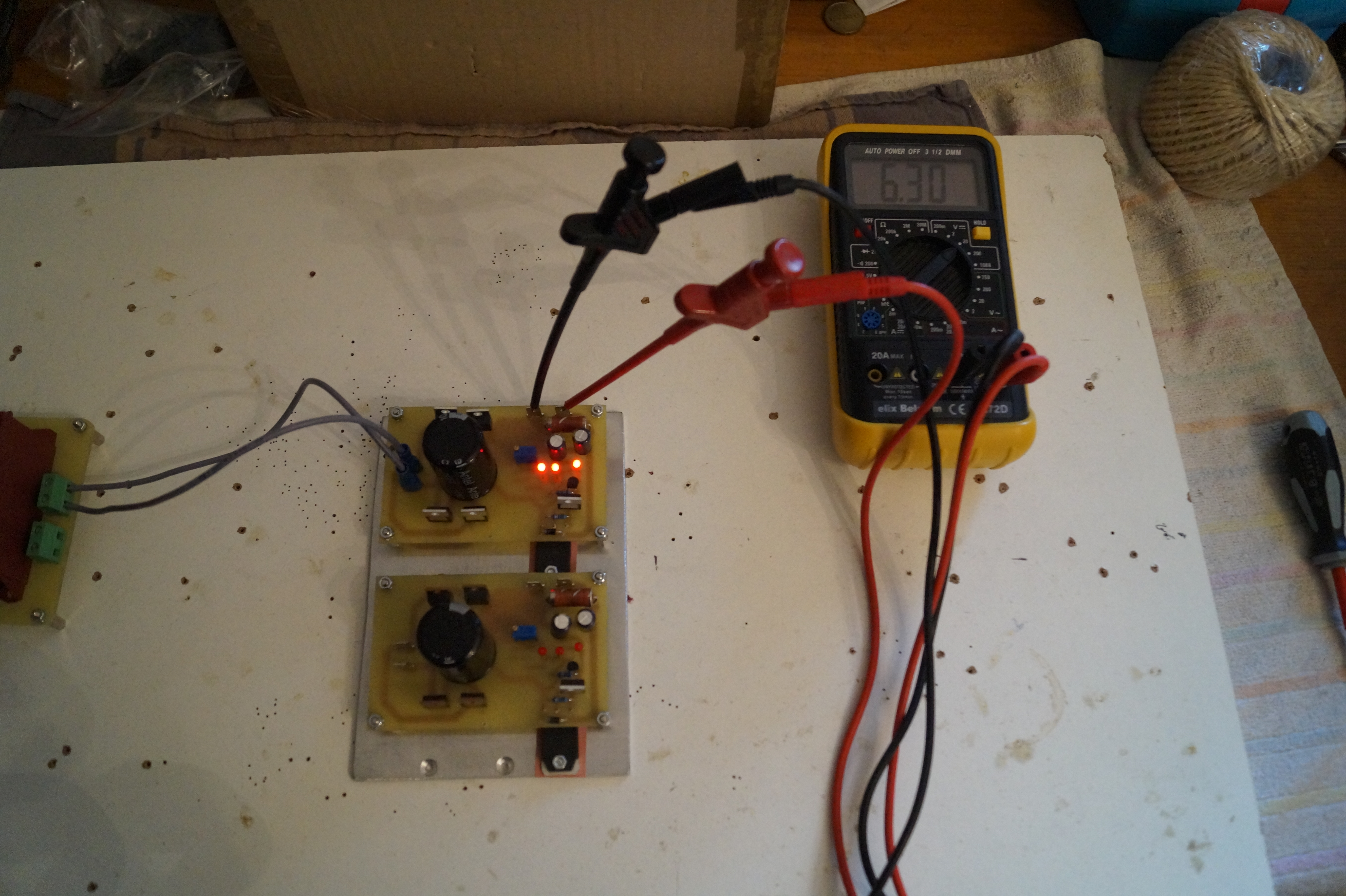

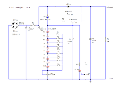

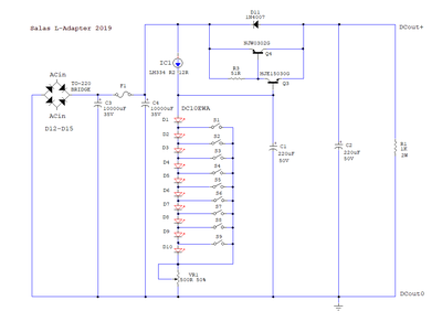

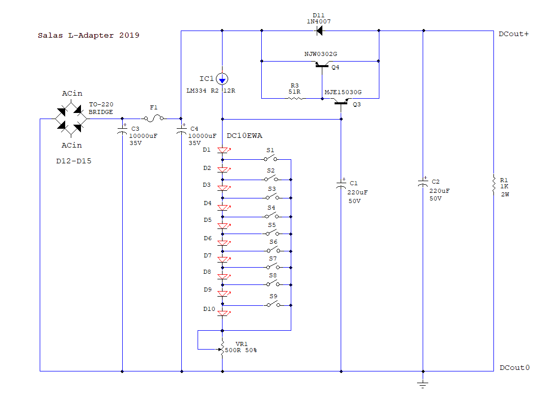

Nu gebruik ik hier de Salas L-Pad voor de gloei van de 6V6.
Kreeg op DIY Audio de opmerking,als in de schakeling er een LED mee kapt dat dan de volle spanning op de uitgang komt te staan i.p.v. de ingestelde 6,3V.
Is het mogelijk de schakeling hier tegen te beveiligen?
Berichten: 15093
Berichtdoor Ah!buis » wo 13 nov 2019, 15:58
Zoiets bijv. :lol:
Instellen op afslaan op 7V.
