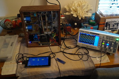

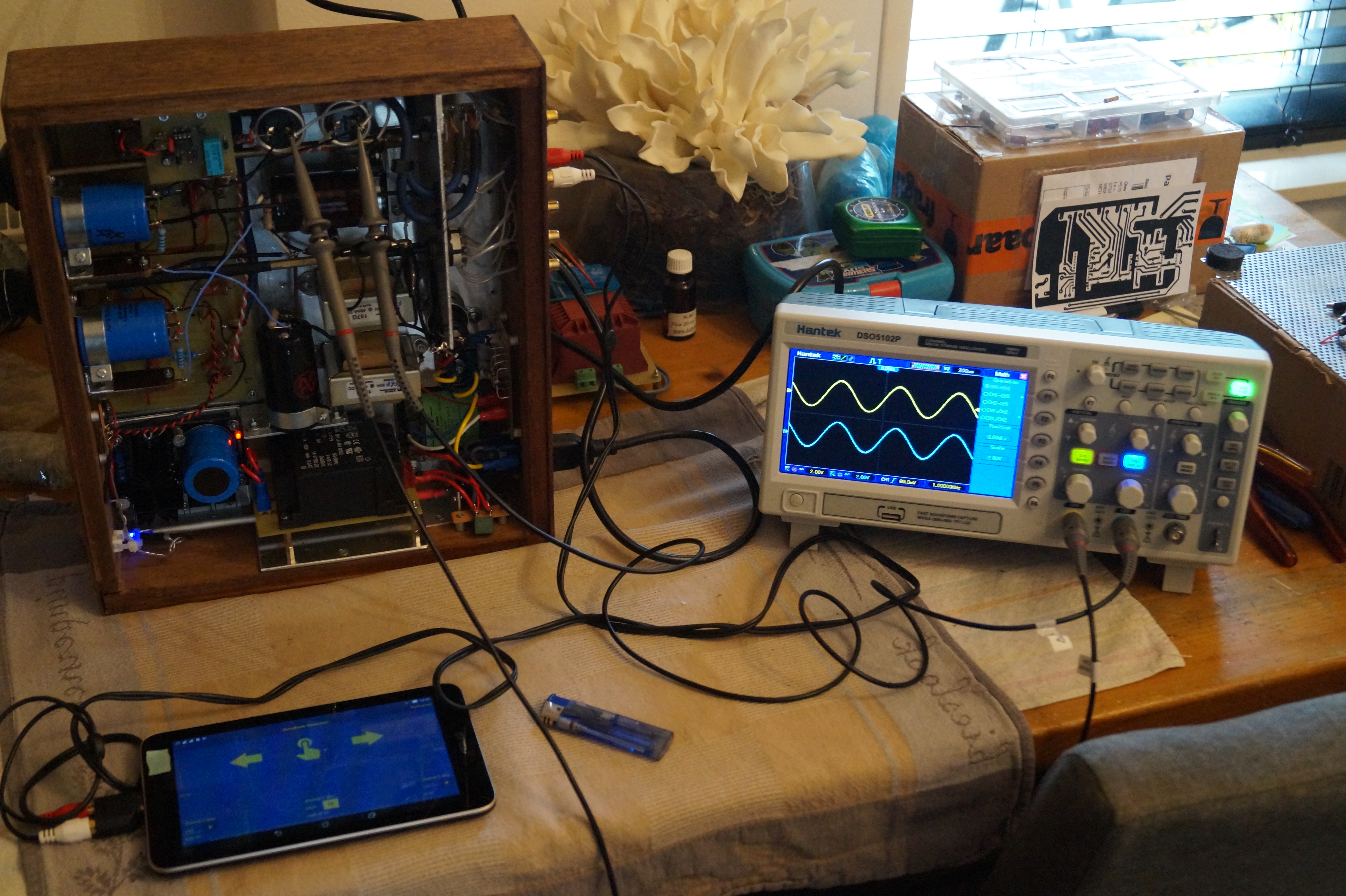

Voordat ik een nieuwe print maak voor het linker kanaal,eerst maar even de versterker bekijken met de scope.
Op de scope kan ik geen brom ontdekken.

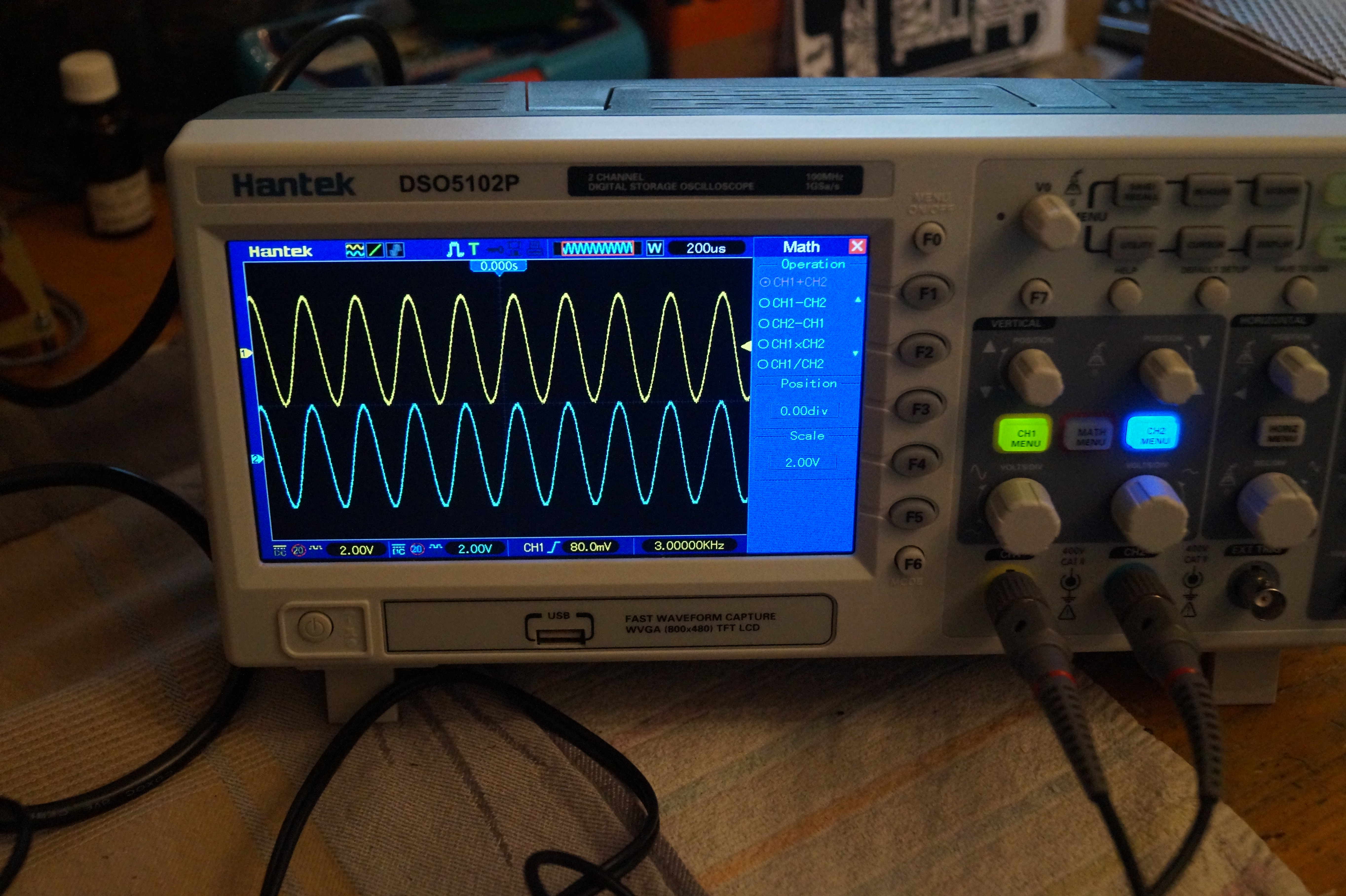

Via de tablet er een sinus op gezet van 1Khz en 3Khz.
Geel is links blauw rechts.
Ik zie eigenlijk geen rare dingen :think:
En toch een heel klein brommetje links als de versterker in het rek staat te spelen?
Wat nu?

Die ga je met een sinus natuurlijk ook niet zien, en je hebt de schaal veel te groot staan. Kan het niet goed zien, 2V/div? Zie je niks op. En klein brommetje zal, wat is het, max 10-20 mV zijn. Als je dat wilt meten kun je het beste de ingang kortsluiten, uitgang ook even netjes afsluiten.

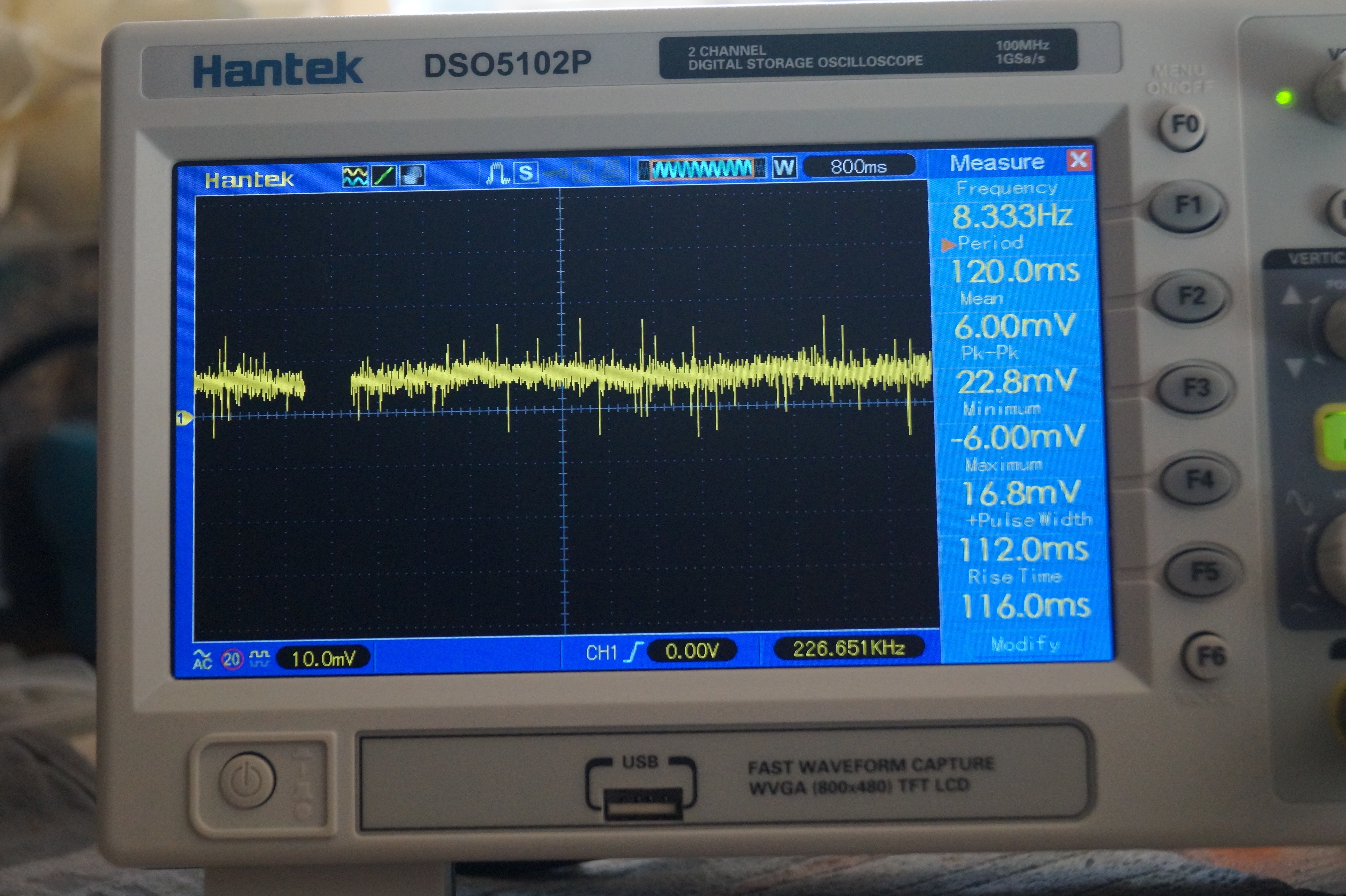

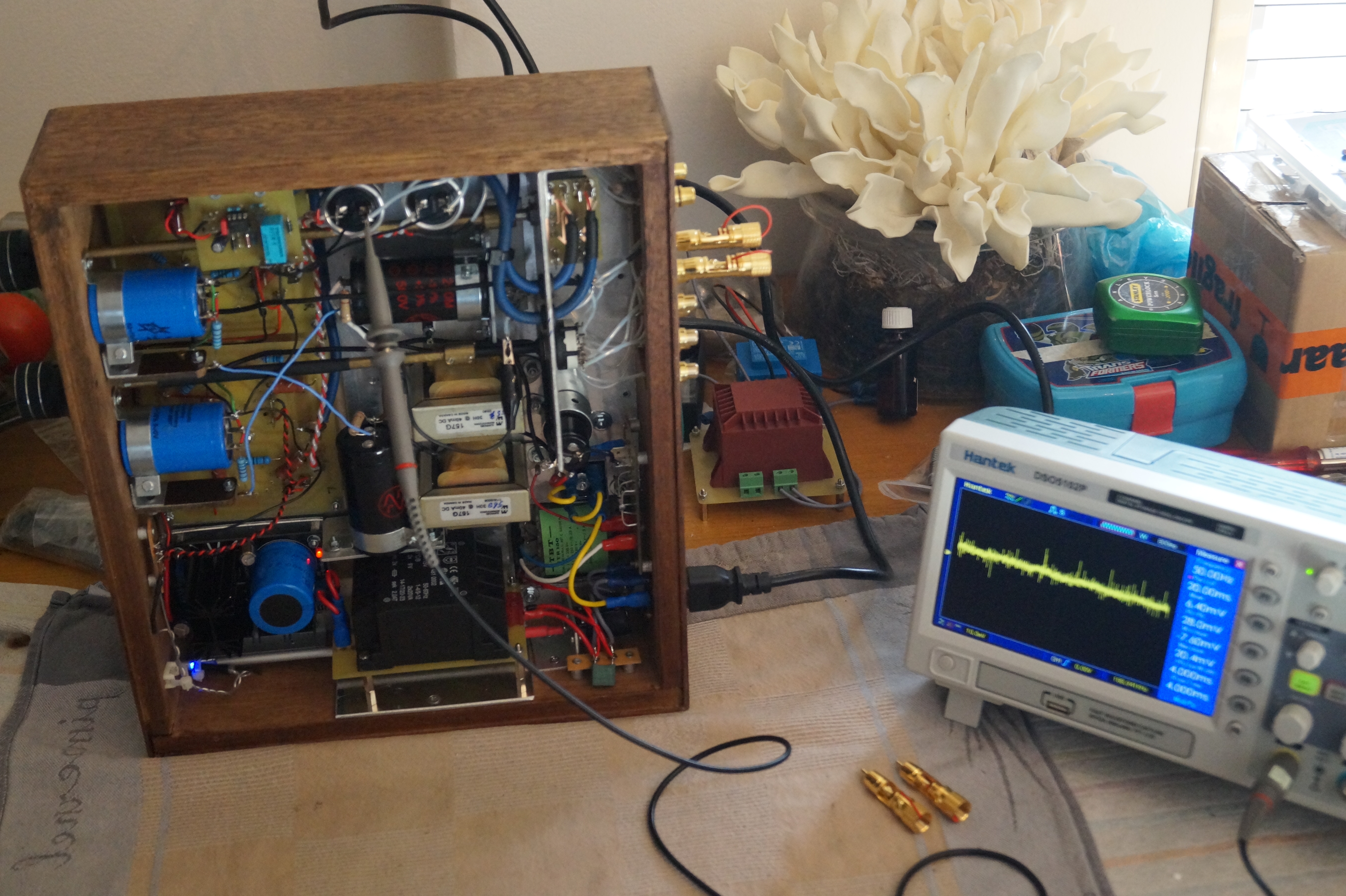

Maar even geprobeerd met kortgesloten ingangen op 10 mV.
Weet niet of ik hier wat wijs uit word.

Ingang kort gesloten en de volume regelaar open Dan hoor je nog brom Maar niet te zien op de scoop Peet ?

Bert61 schreef:Ingang kort gesloten en de volume regelaar open Dan hoor je nog brom Maar niet te zien op de scoop Peet ?
Misschien eens de DC voedingen (heater en b+) meten op rimpel spanningen (van 50/100 Hz)?

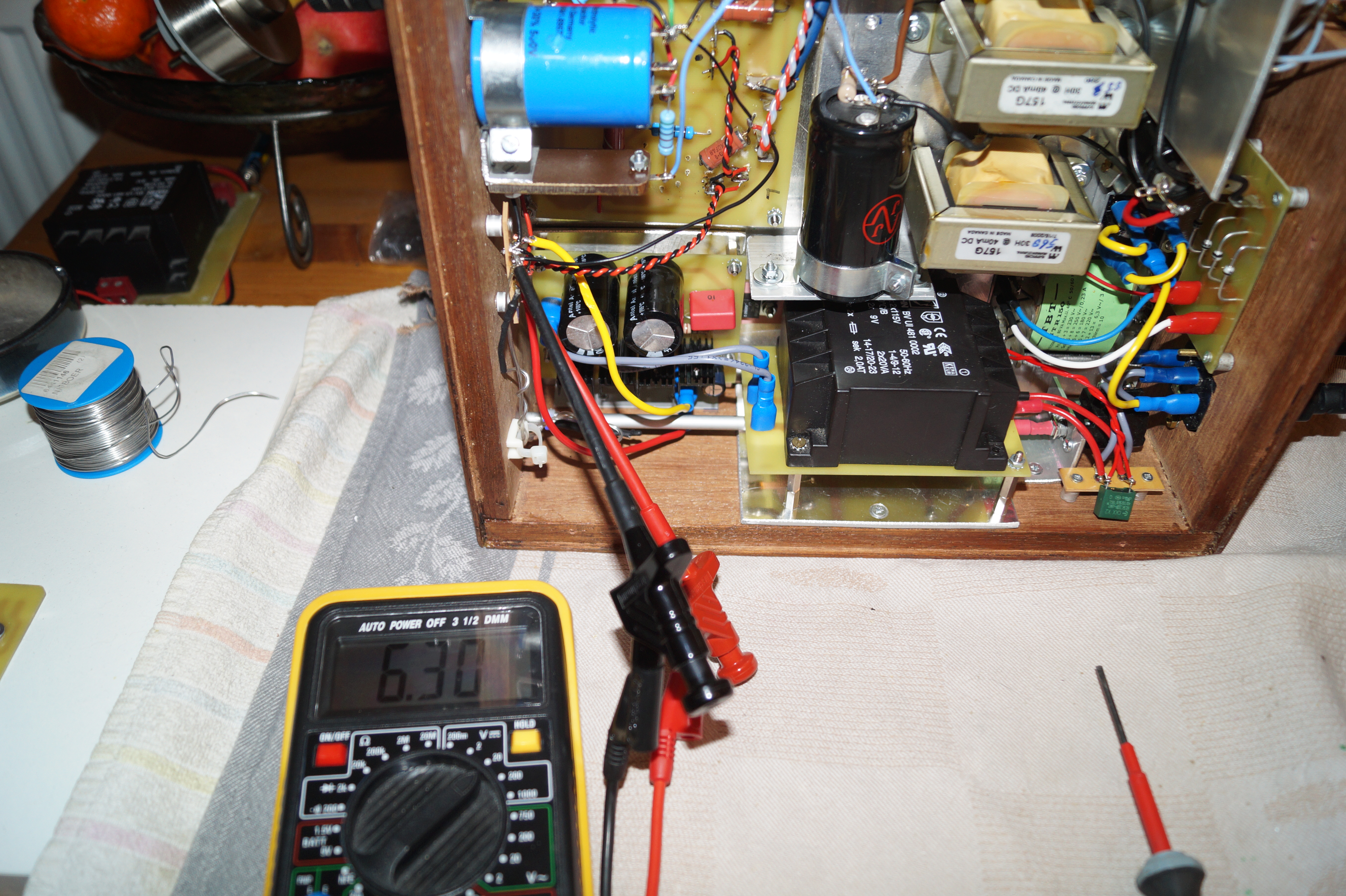

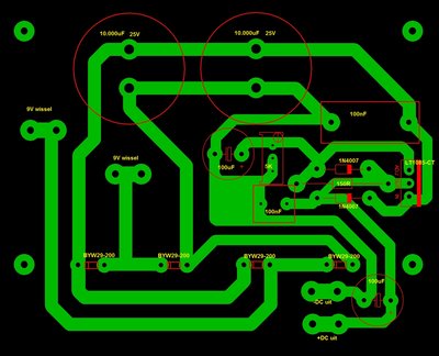

Even wat verdere ontwikkelingen.
De 6,3V DC voeding begon lawaai te maken,alsof van een tondeuse :shock:

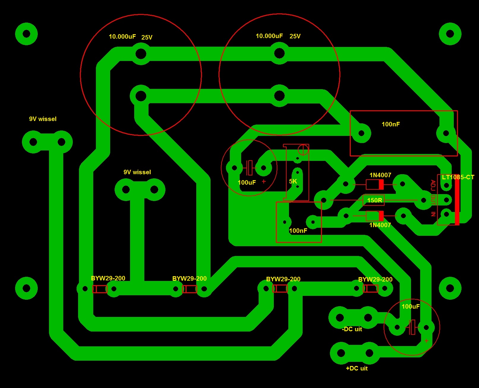

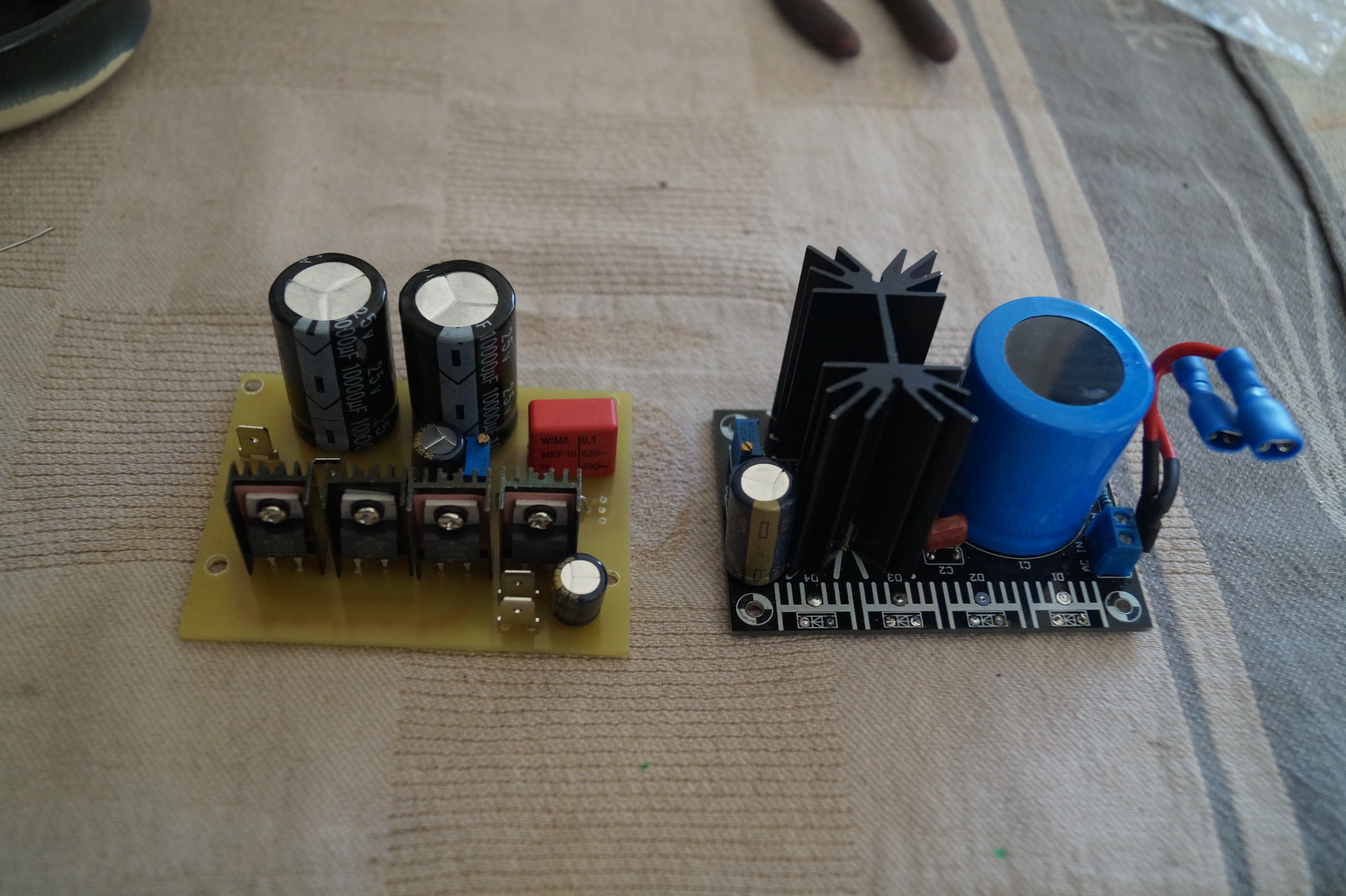

Het printje had ik bij audiophonics weg, zo,n chinees voedingkje met een LT1084 als regelaar.
Het printje er uit gesleuteld en een nieuwe ontworpen met een LT1085 regelaar en er in gezet.
Keurig afgesteld op 6,3V en geen tondeuse geluiden meer :lol:
Rechts de Chinees,links de nieuwe.
Had nog even de diodes van de Chinees er uit gehaald om de koelvinnen te recyclen,de diodes bleken twee verschillende types te zijn :?
En die LT1084 zal ook wel niet veel zijn.

Koel nu de LT1085 direct op de bovenplaat,dat gaatje extra boren in de gespoten bovenplaat was nog een dingetje,gelukkig goed gelukt.
Voor het zelfde geld was er een stuk verf afgeknapt :-"
Op de koeling van de Chinees kon je een eitje bakken,kliko......

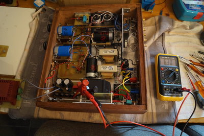

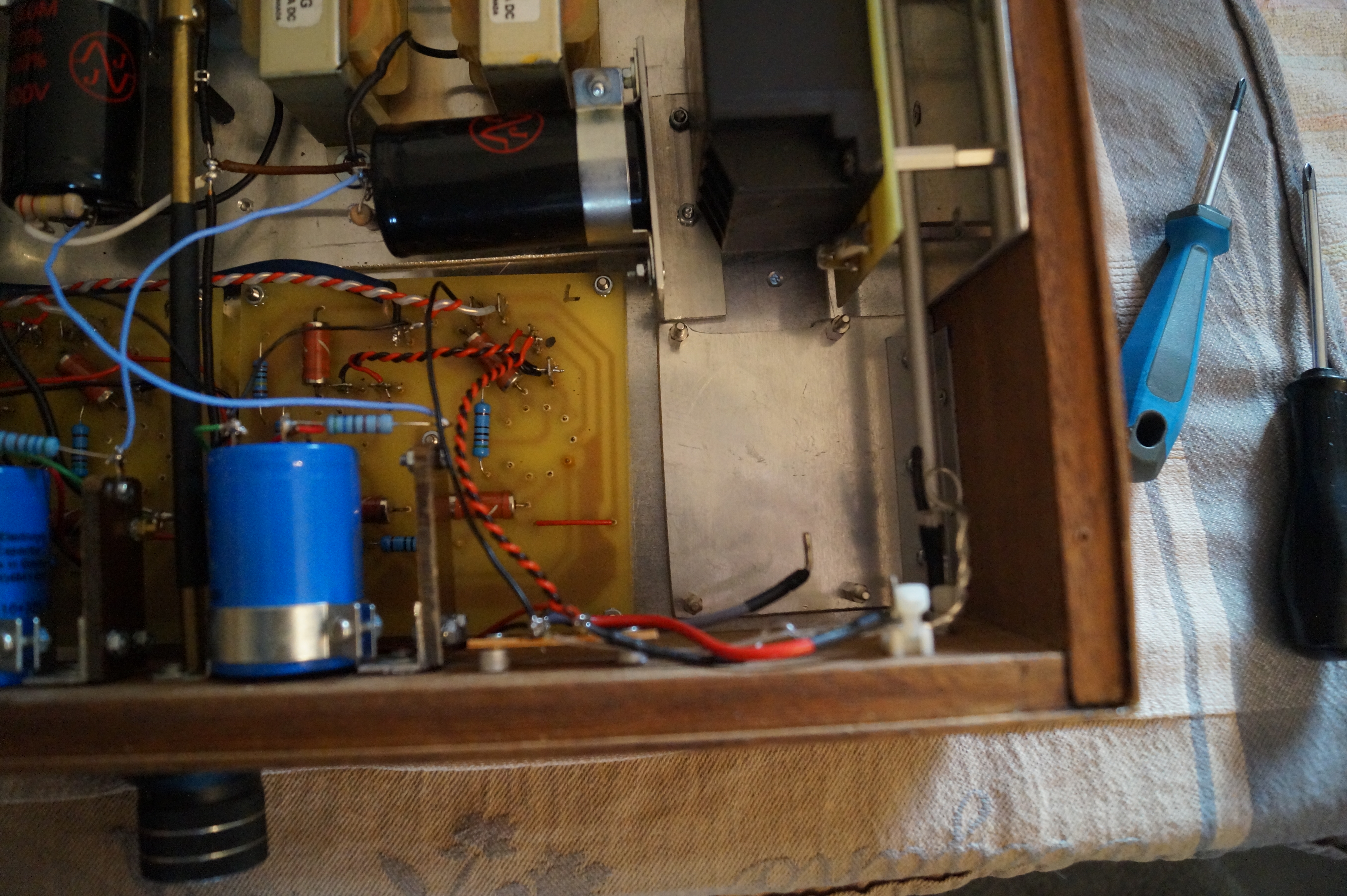

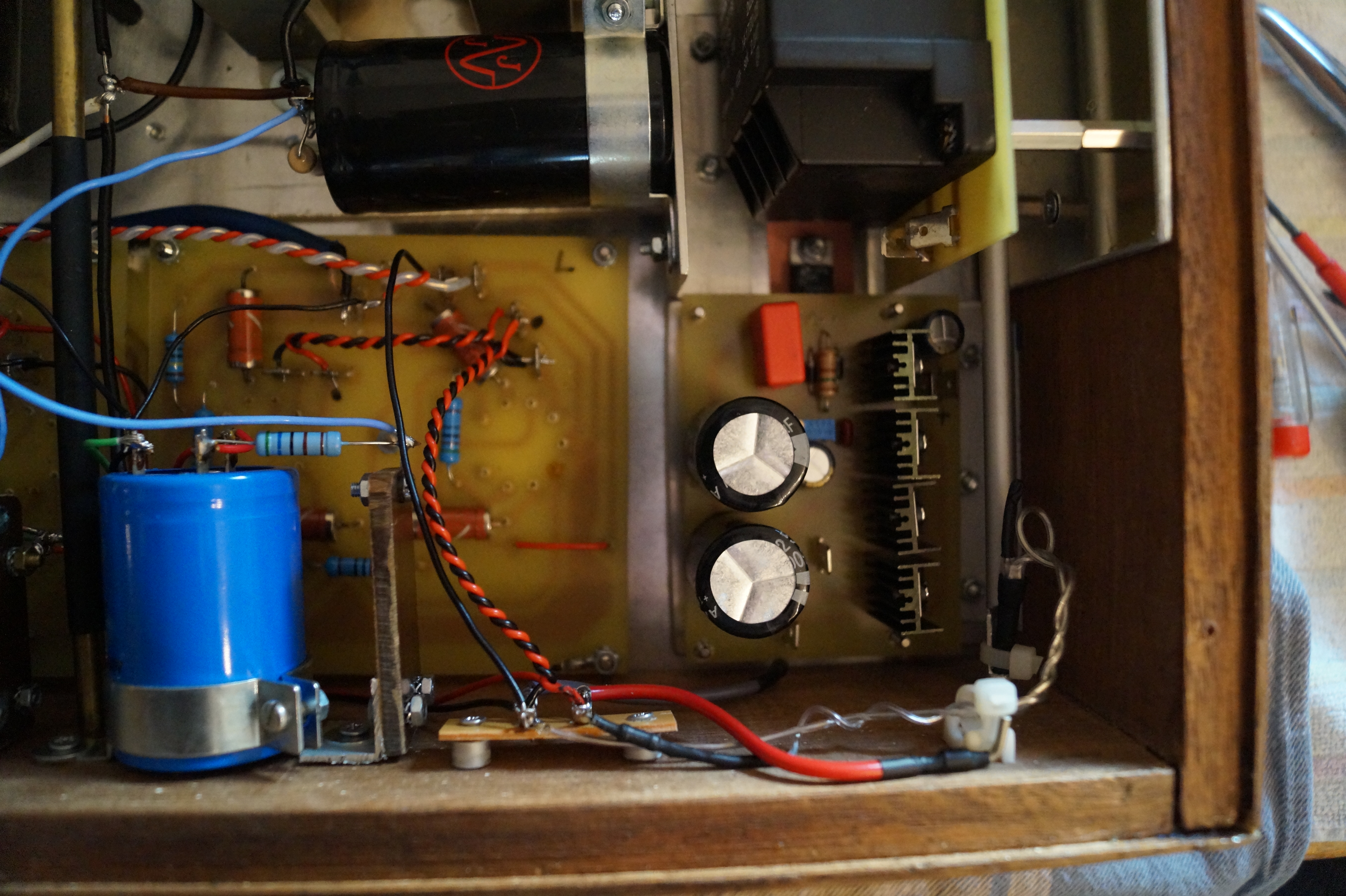

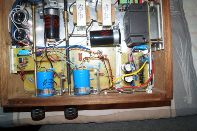

Zit eens naar je knutsel te kijken en er vallen me een paar dingen op.
* Bij de hoogspanningstrafo zie ik vier grote dioden, die kletteren 100X per seconde uit en verspreiden daarbij een strooiveld. Ook de draden naar de eerste elco worden daarbij betrokken. Je kunt ze beter uit de buurt houden van je ingangskeuzeschakelaar, bijvoorbeeld door ze rechtstreeks op de trafo te solderen en de eerste elco eveneens als dat past. Hoe kleiner de lus, des te kleiner het strooiveld.
* De middelste choke zit eveneens dicht op de keuzeschakelaar. Misschien heb je ruimte om hem bovendeks te plaatsen, bovenop de andere choke. Dat de magneetvelden koppelen maakt niet zoveel uit.
* De bedrading voor je gloeispanning is mooi opgedraaid maar pas halverwege. Om dezelfde reden zou ik ze helemaal opdraaien, tot aan de regulatoren.
* Op de foto kan ik het niet beoordelen maar is al je signaalvoerende bekabeling afgeschermd? Het is niet alleen het EM-veld dat je genereert met de voedingen binnen je versterker dat wordt opgepikt maar ook alle straling van zenders die in de ether zijn. Andere storingsbronnen zijn mogelijk geschakelde voedingen en spaarlampen, soms op wel 10 meter afstand. Je hebt neem ik aan de buizen al uitgewisseld en ondervonden dat de brom zich in hetzelfde kanaal voordoet? Wat gebeurt er met de brom als je het rooster kortsluit naar aarde?

Disco,bedankt voor de analyse. :goedzo:
Alleen een klein brommetje links,als dit er toe deed zou rechts ook wat mankementen moeten vertonen.
Waar de DC gloeivoeding niet is getwist is het gedeelte wat geen brommetje heeft, rechts dus.
Had het links getwist om te horen of het wat uit maakte met DC.
Alle ingangs bedrading is afgeschermd,enkel op de schakeling vanaf het kathode massa punt.
m.a.w. de afscherming van de bedrading ligt alleen aan de kathode massa ,eenzijdig.
Het moet iets kleins zijn,iets wat ik over het hoofd zie,en dan kom ik bij de linker PCB of de uitgang condensator.
De condensator niet gewisseld,nog geen zin in gehad ,eerst luisteren en genieten voordat ik de feeling met muziek verlies.
Heb de HV van beide kanalen gewisseld,en de buizen ,geen effect,blijft op links.

Berichtdoor Bert61 » za 07 dec 2019, 8:18
Zit niet mee Peet :(
Weet niet of beide printjes precies gelijk zijn aan elkaar Dan zou je ze van plaats kunnen verwisselen
Dan weet je als de brom mee van plaats verwisseld dat het op de print zit
Is dat niet het geval dan is het de plaats waar elektromagnetisch straling in de versterker komt , via via noem maar op wat dat allemaal kan zijn :-s
