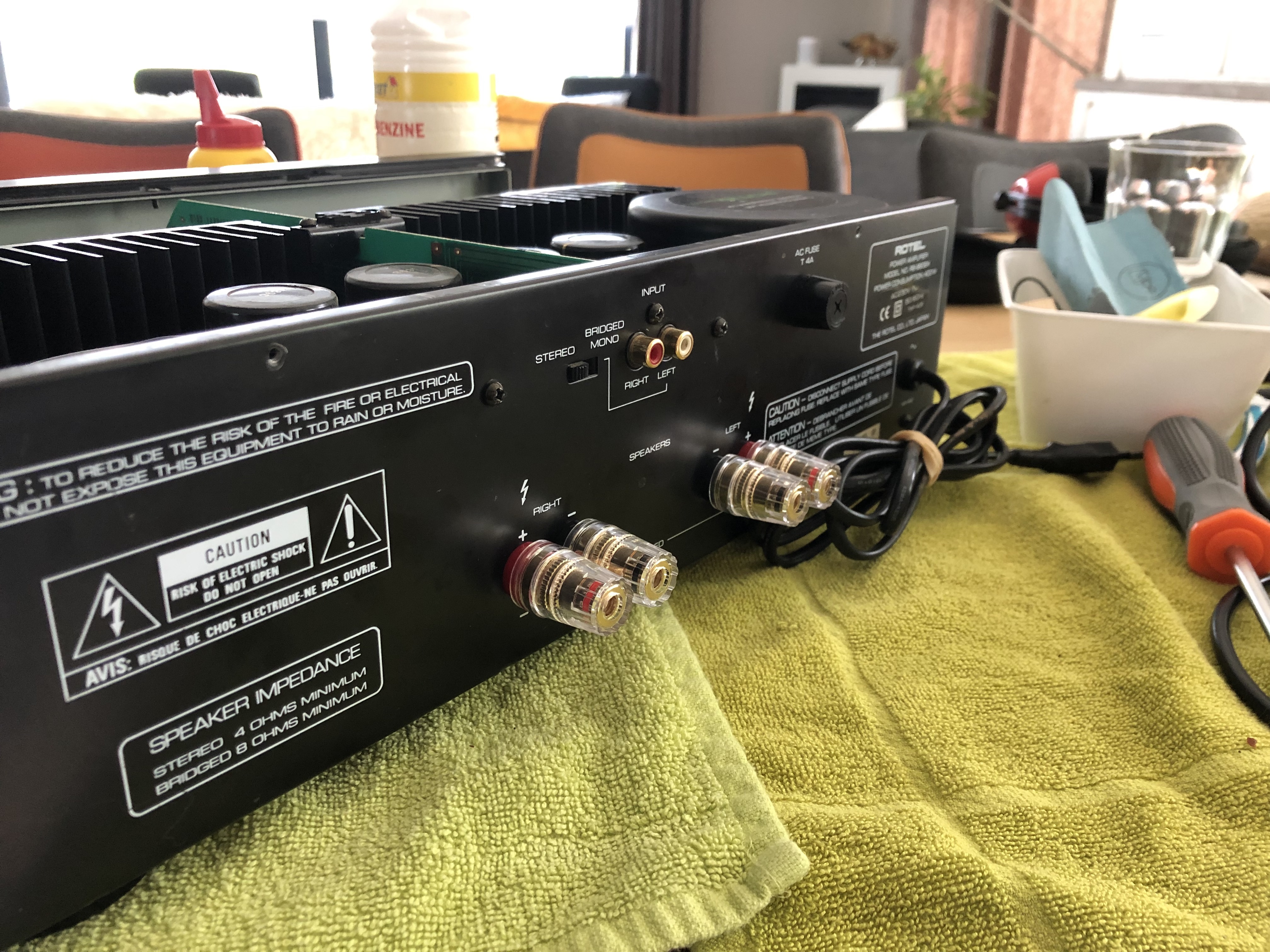

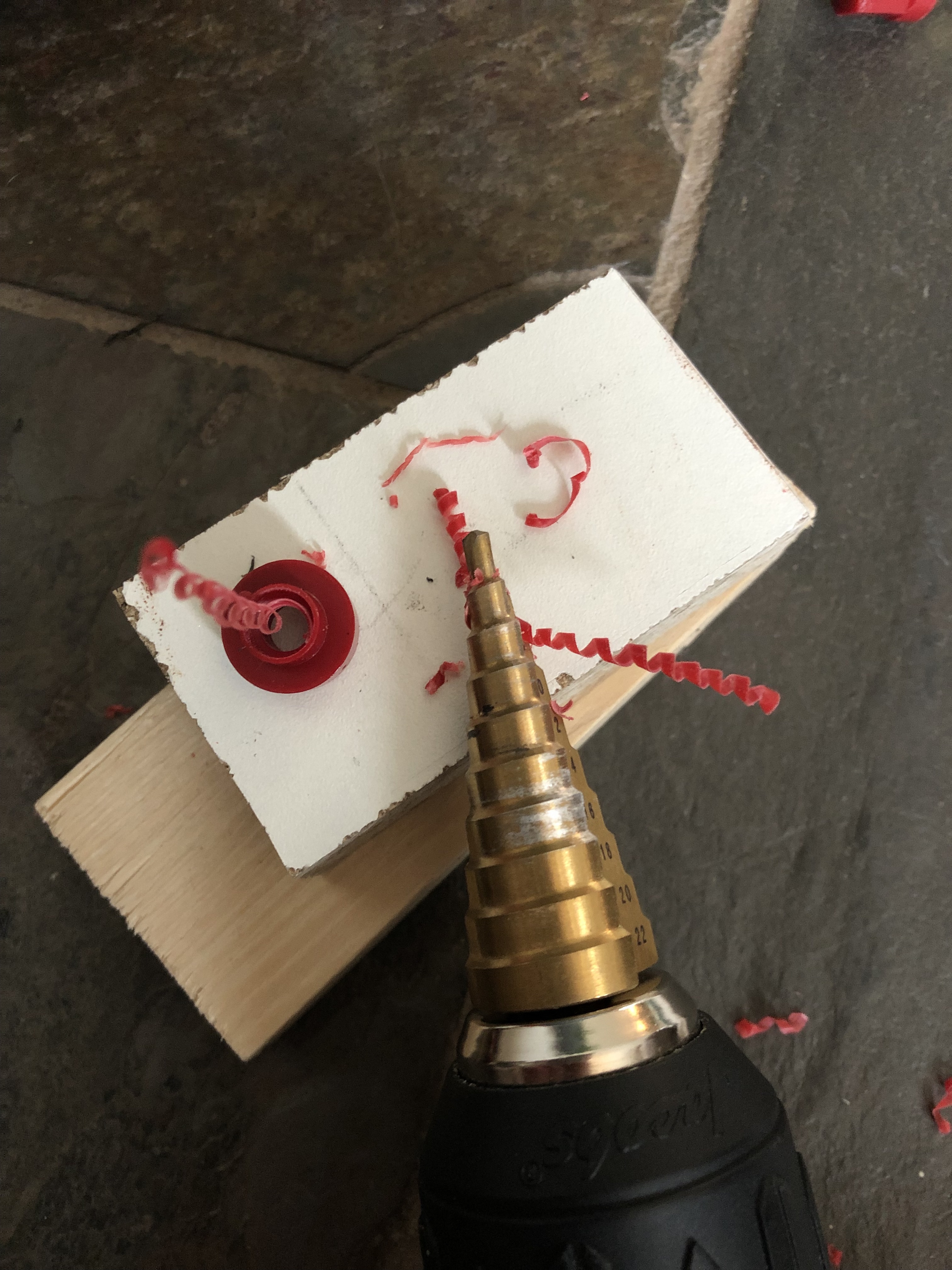

Voor een leuk bedrag deze versterker op de kop kunnen tikken. Er zijn dan ook een paar kleine dingetjes mis mee. Als eerste de speaker terminals, waarvan er eentje afgebroken was:

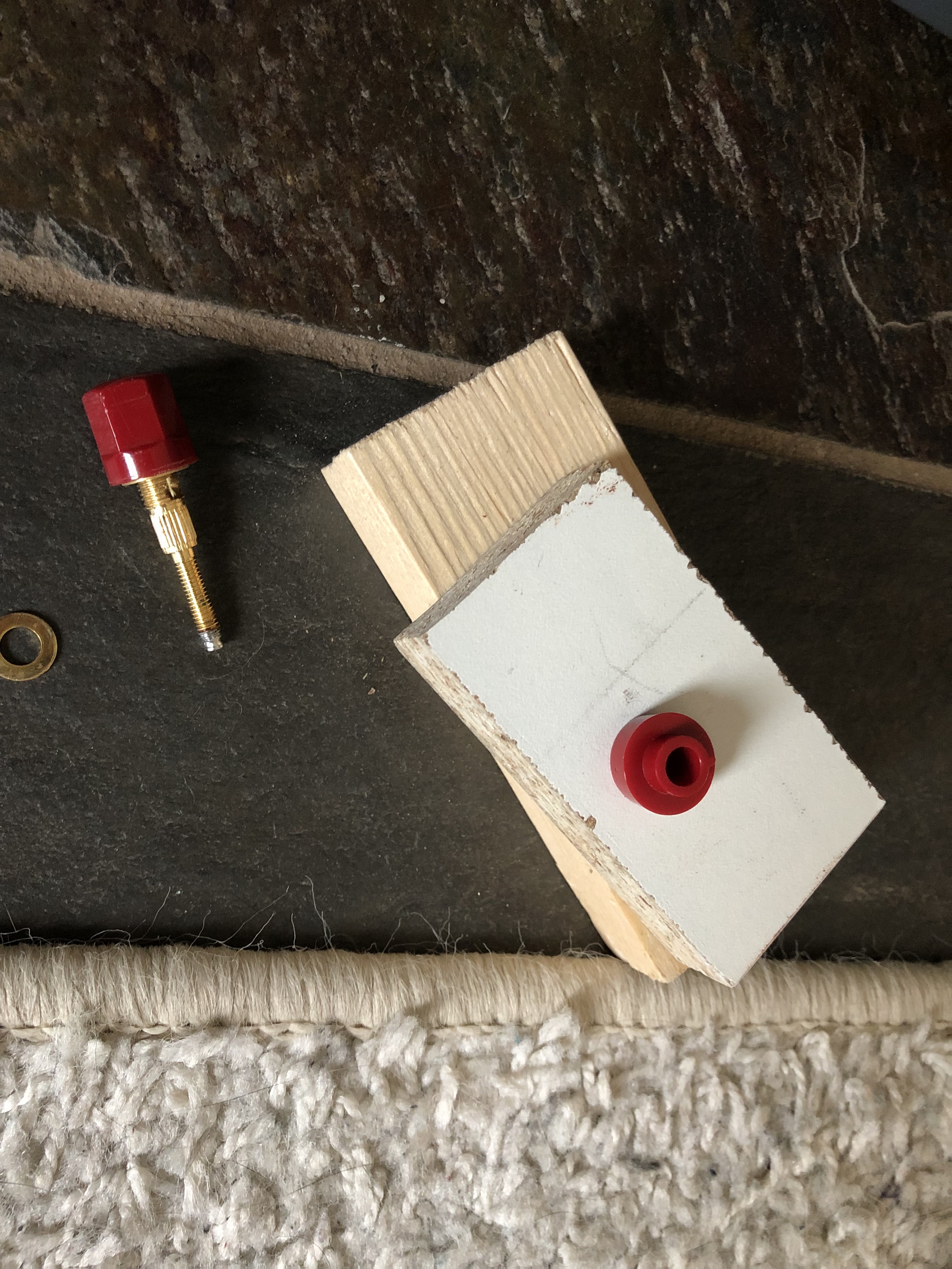

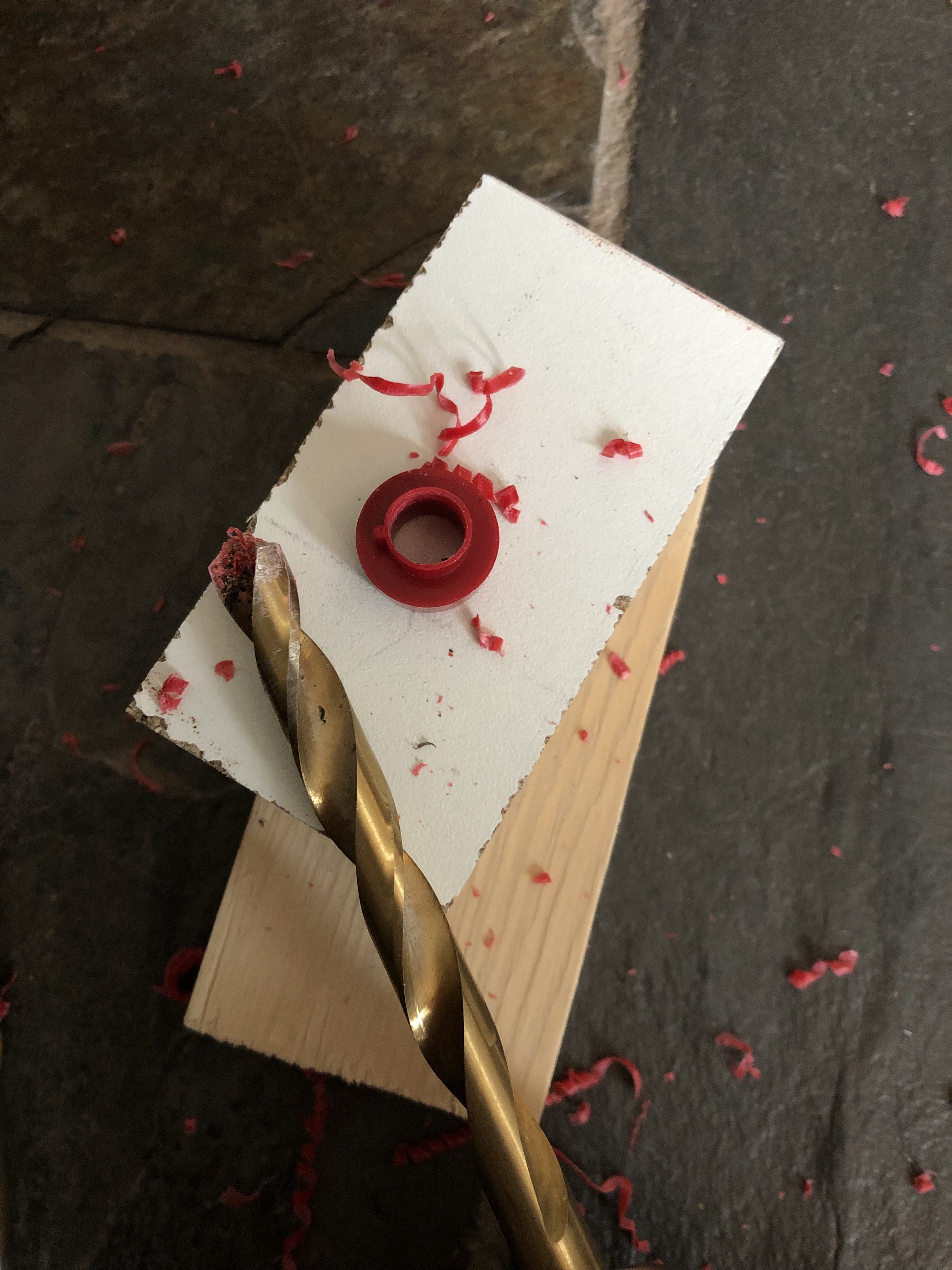

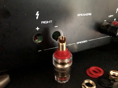

Nu viel het nog niet mee om passende terminals te vinden. Zie ook viewtopic.php?f=7&t=27492. Uiteindelijk een goede set gevonden, maar daarmee nog niet passend. De plastic ring is dikker dan het gat groot is.
Uiteindelijk met wat handigheid toch iets van weten te maken. Als eerste de ringetjes van de oude terminals gewonnen middels een steeksleutel, een hamer en een paar ferme tikken:

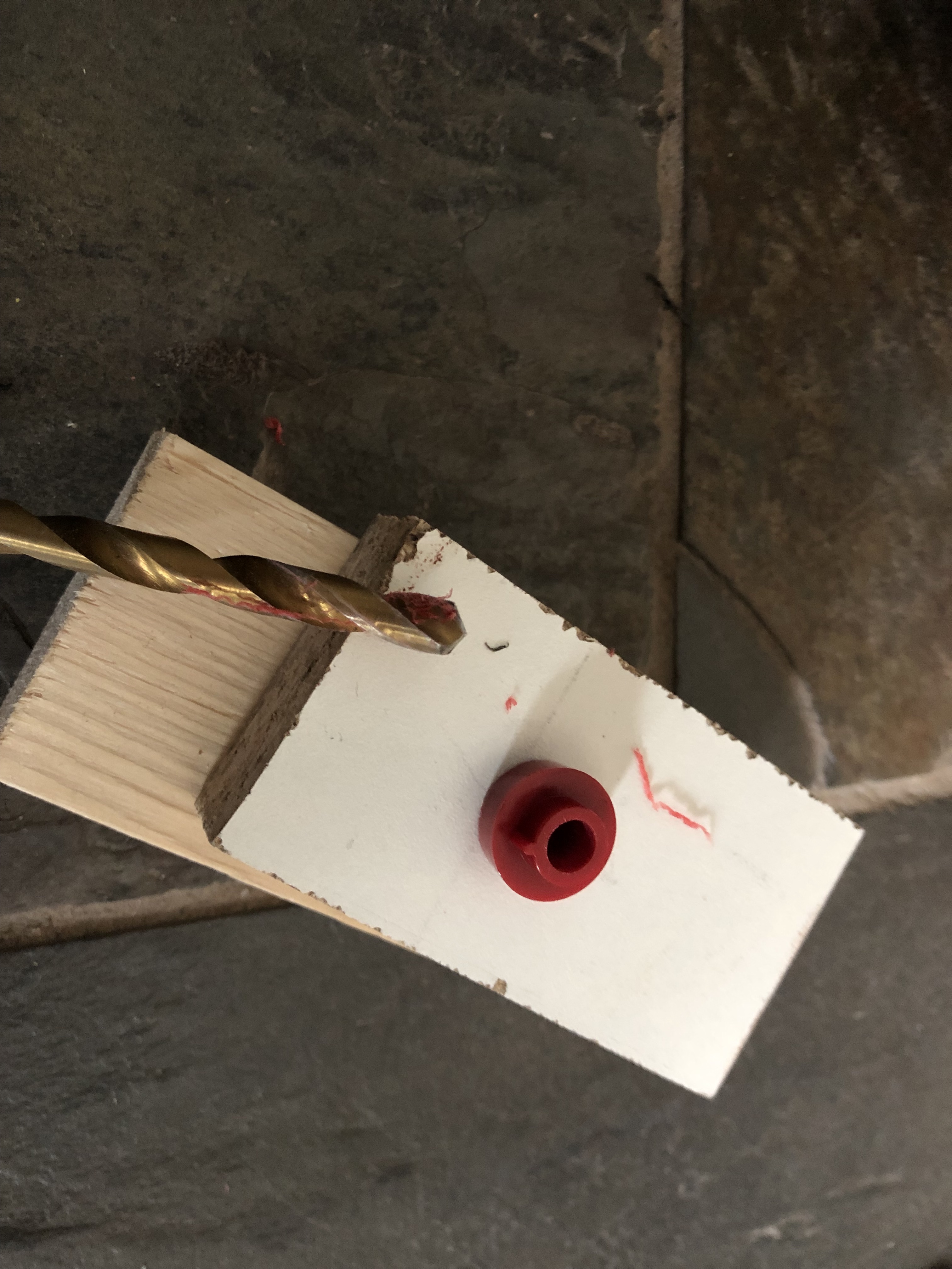

Vervolgens deze ringen stuk voor stuk uitgeboord totdat ze om de nieuwe terminals passen. Secuur werkje, er blijft niet heel veel 'vlees' over.
6 mm boor:
Trappenboor (tot de 8 mm, niet helemaal door)
8 mm boor (helemaal door):
En uiteindelijk loont dat dan toch wel:

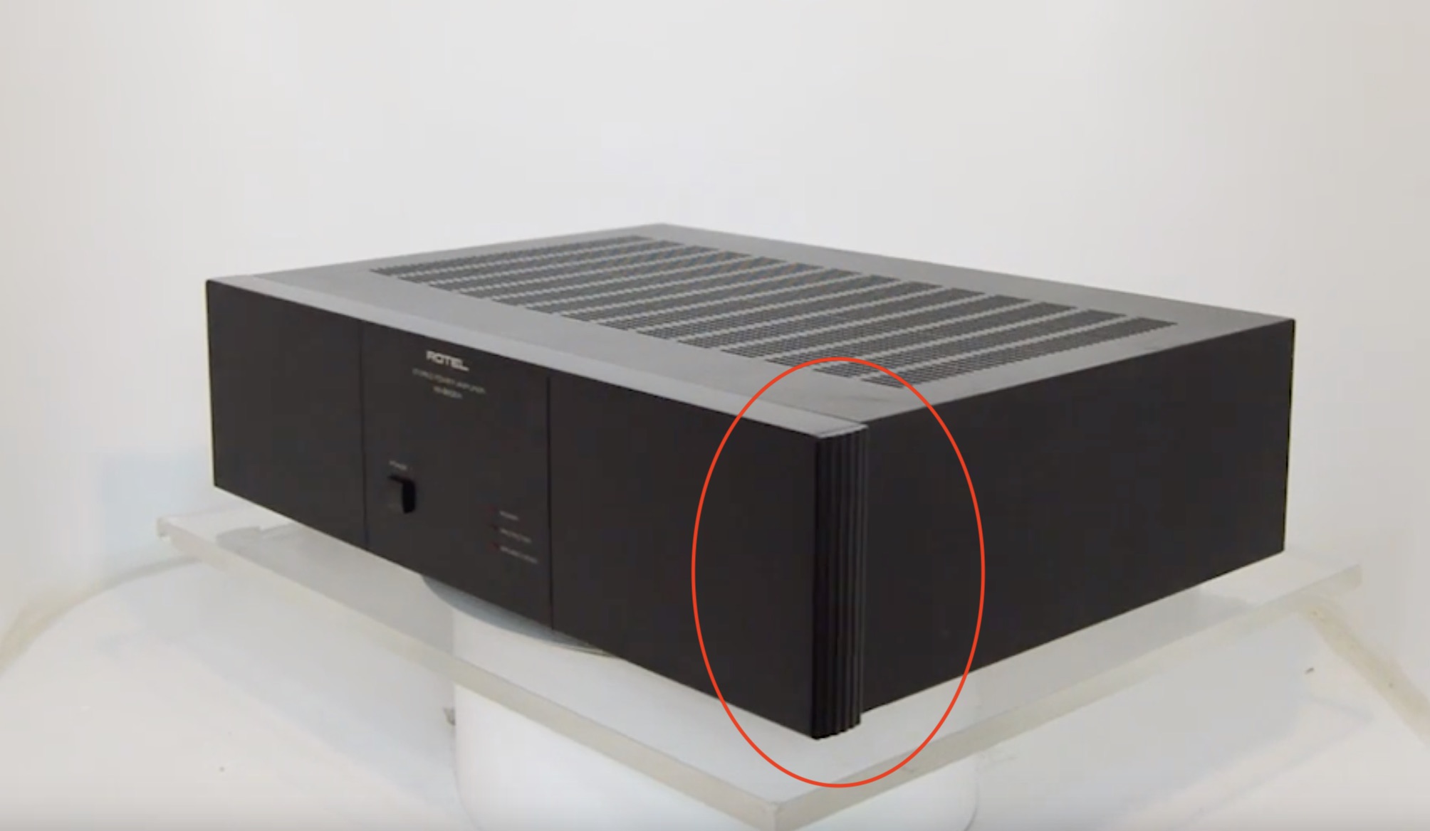

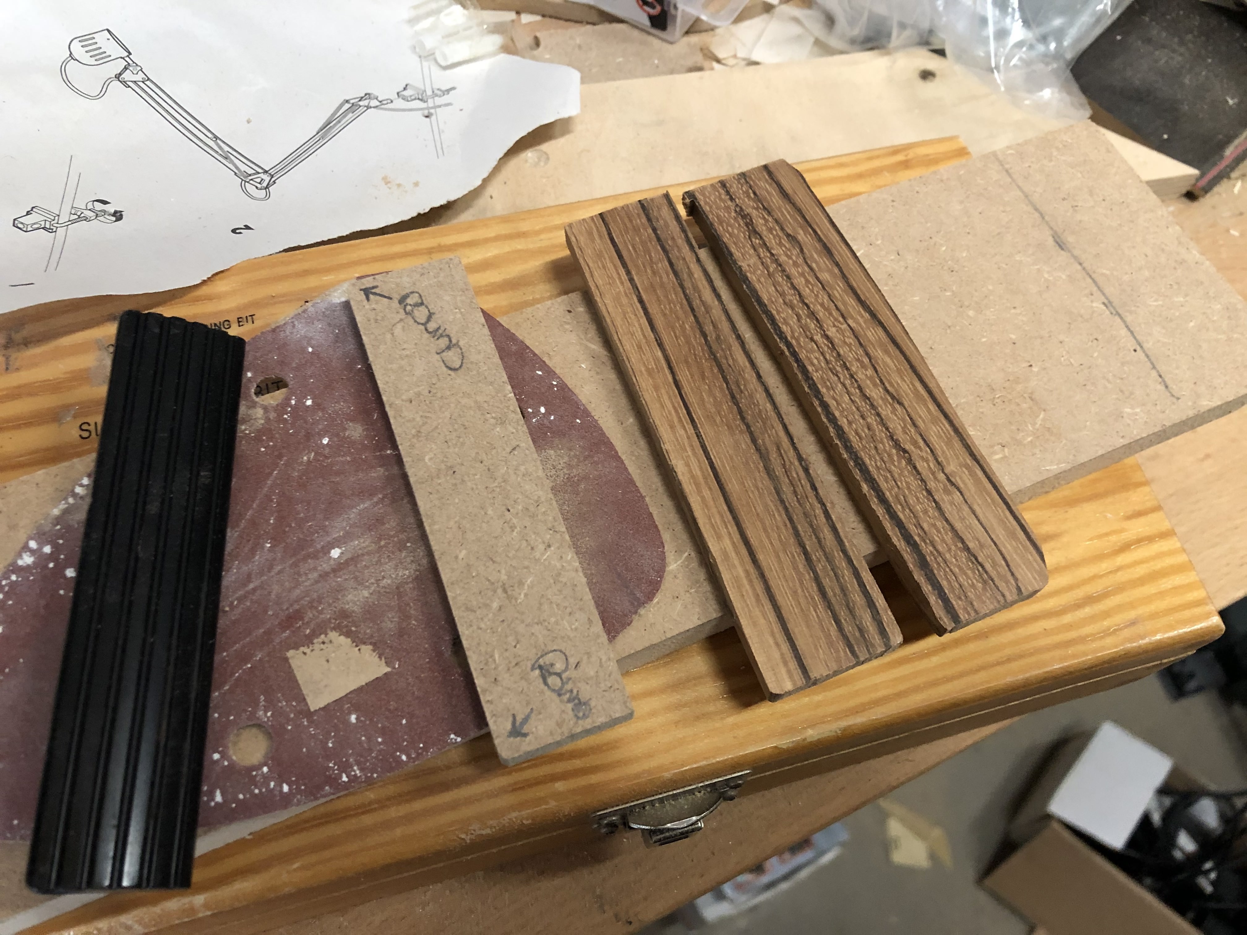

Wat nog moet gaan gebeuren is het vernieuwen van de zijkantjes van het frontje, dat ziet er normaal gesproken zo uit:

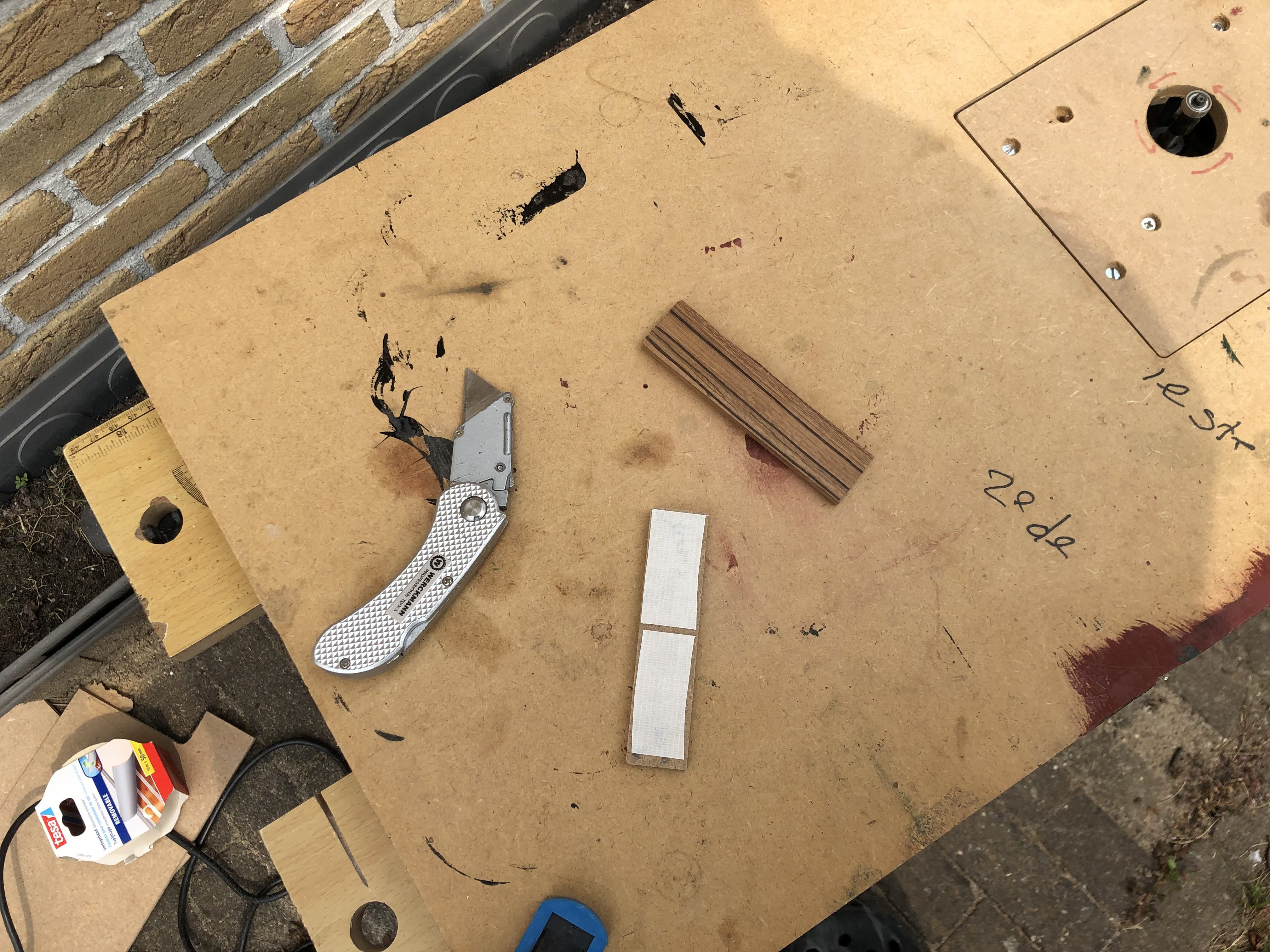

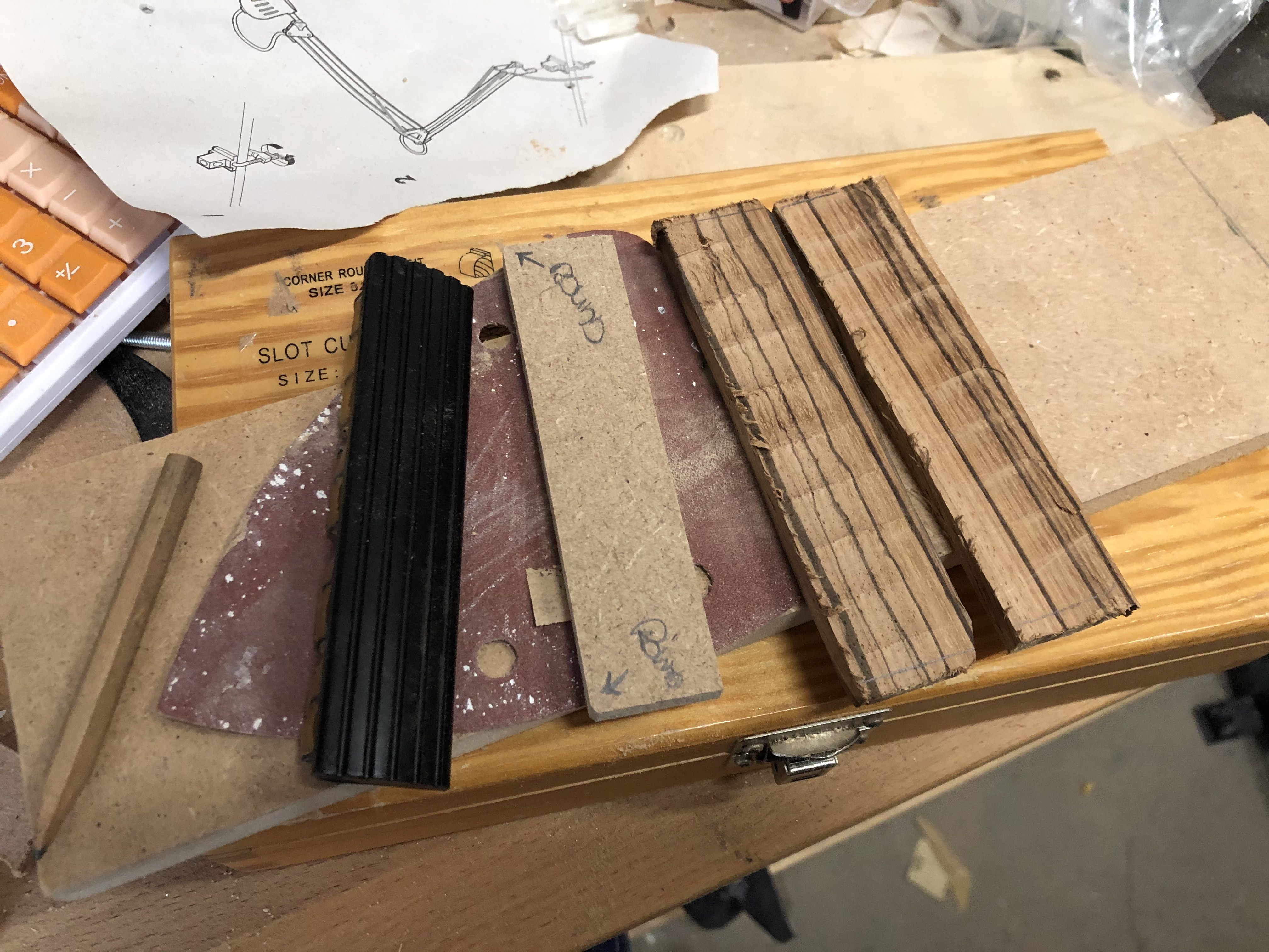

Echter ontbreekt bij mij een zijkant en aangezien ik niet zo handig ben met plastic dacht ik maar wat reststukjes hout in te zetten. Zebrano in dit geval. Als eerste een mal gemaakt van MDF met de exacte afmetingen van het oude stukje plastic (links) en twee restjes grof uitgezaagd:
Na een tijdje met de bandschuurmachine om de freessporen weg te werken (het spul is keihard - redelijk te frezen, maar schuren...):
Dan de mal en de freestafel in actie. Dubbelzijdig tape (tapijtband) om de mal op z'n plek te houden:

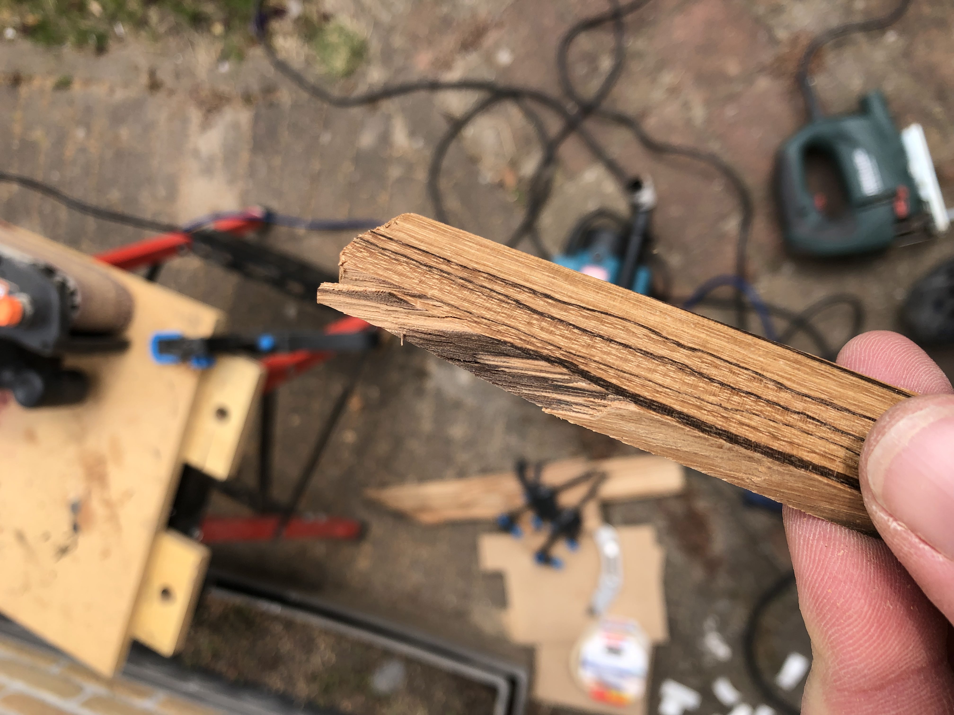

En met wat geluk hou je dan zoiets over:
En met wat pech...:

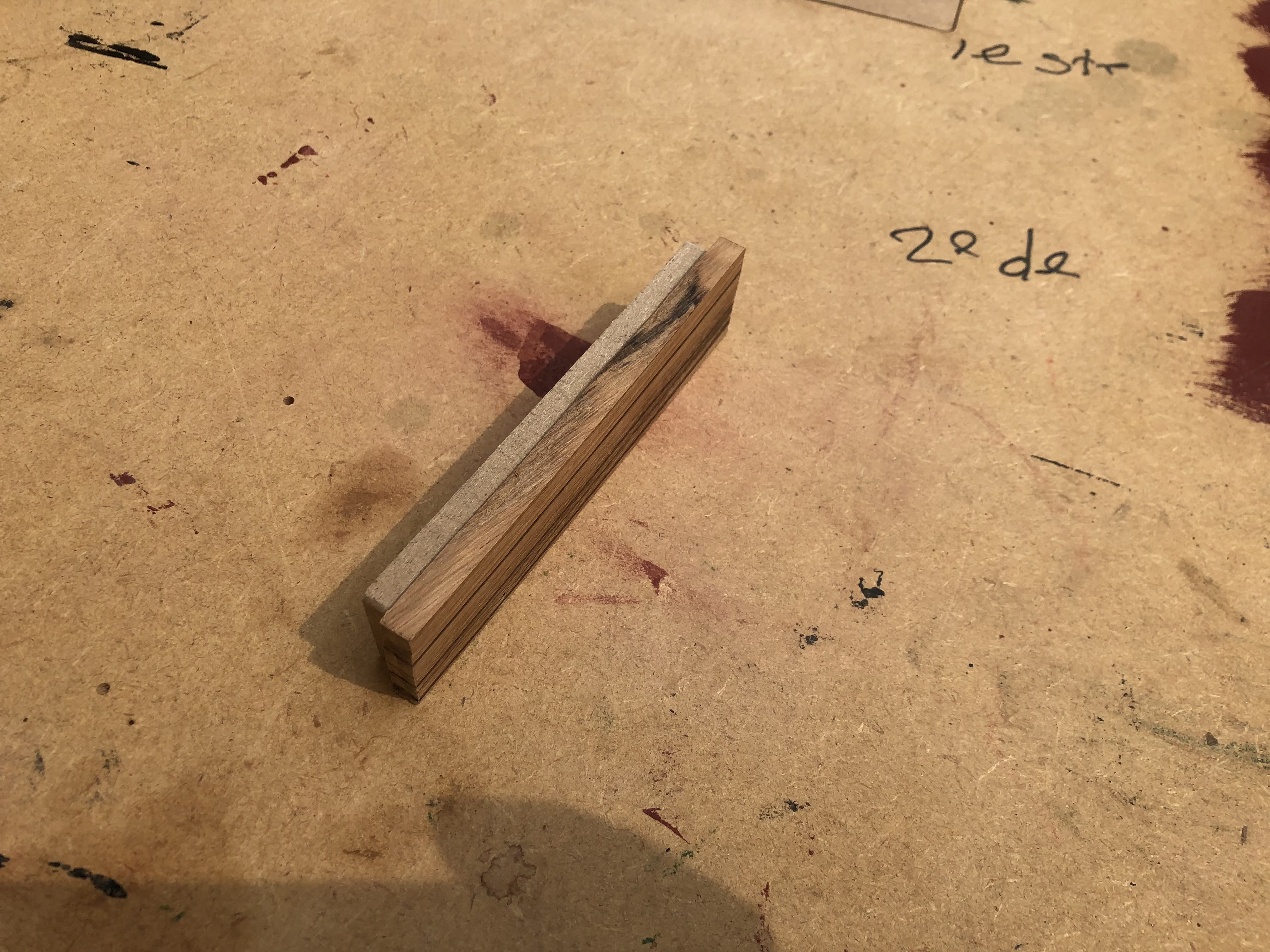

Weer een uurtje later nog een stukje vrijgespeeld uit het resthout: eerst op dikte frezen (van ~10mm naar ~5mm), uitzagen en dan weer vlakschuren.
Dit keer slaagde het stukje ook nog voor de freesproef en kon ik beide stukjes afkanten:

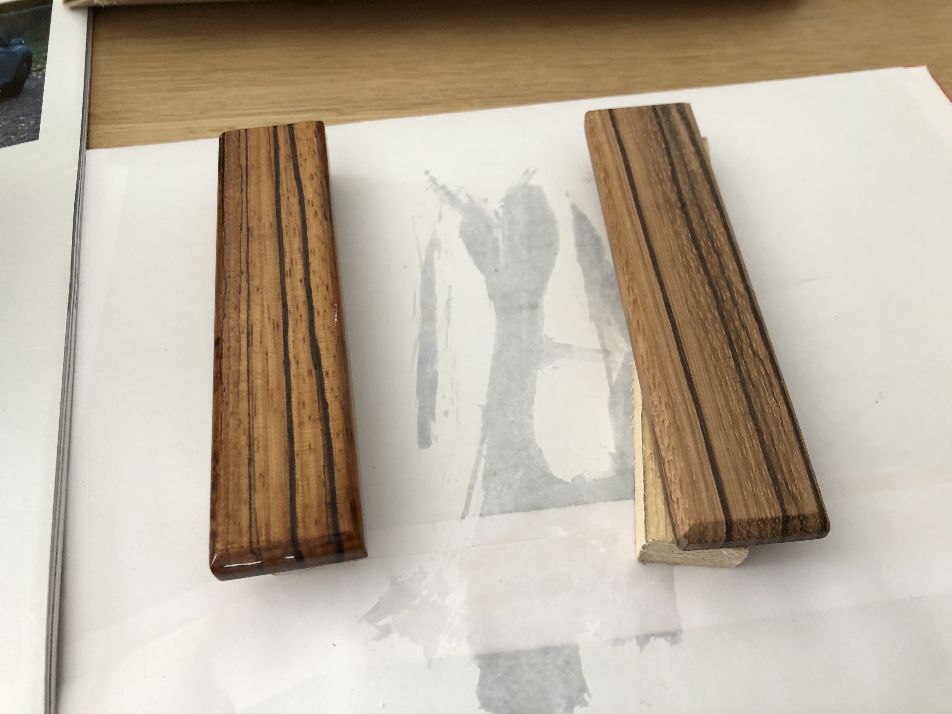

En dan de afwerking met Osmo om het af te maken. Als eerste links (met Osmo) vs. rechts (zonder Osmo):
En als laatste samen:
Vandaag ga ik ze licht opschuren en nog een laagje geven.
