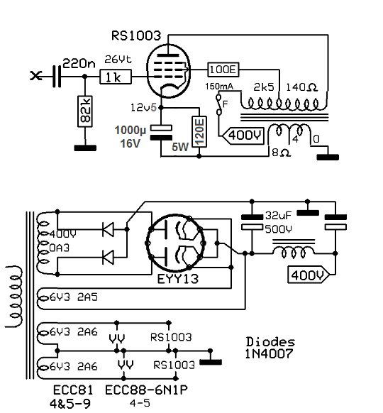

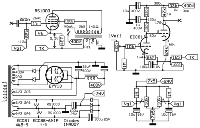

Hier nog even de schema's die Anne getekend heeft. Anders moeten jullie iedere keer weer een eind terug bladeren :mrgreen:

De HS is veel te laag.En 't schema niet volledig, heb je de roosterspanning wel zo dat er 0,5V komt op de kathodeweerstand (4,7Ω) ?

Dat is het 'oude' schema Anne, daar zijn we toen van af gestapt omdat ik niet met negatieve spanningen wilde klooien weet je nog? Op pagina 16 van dit draadje :wink:
Die HS is inderdaad veel te laag, ik vraag me af waar die andere 100 volt gebleven zijn :think:

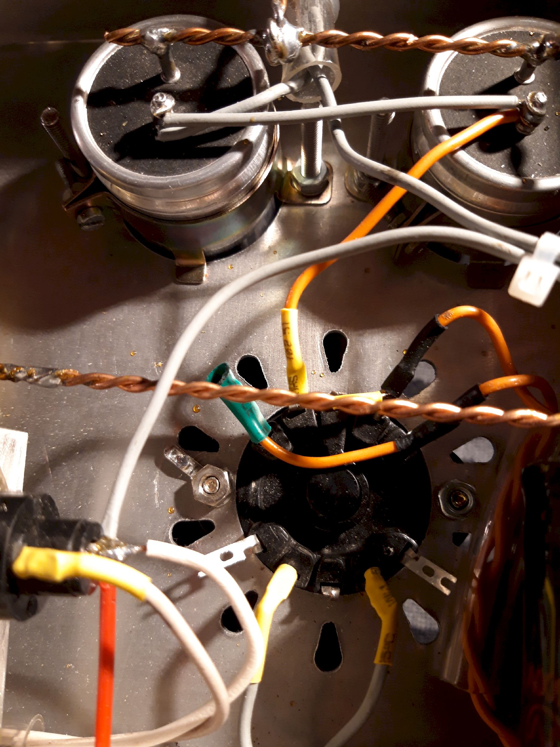

En kijk 's of beide delen in de gelijkrichtbuis wel gloeien.
Dat was een schot in de roos Anne, één zijde van de EYY13 gloeit inderdaad niet. Ik zal morgen eens kijken wat de oorzaak kan zijn. Maar voor zover ik kan zien zit ie goed aangesloten :think: .

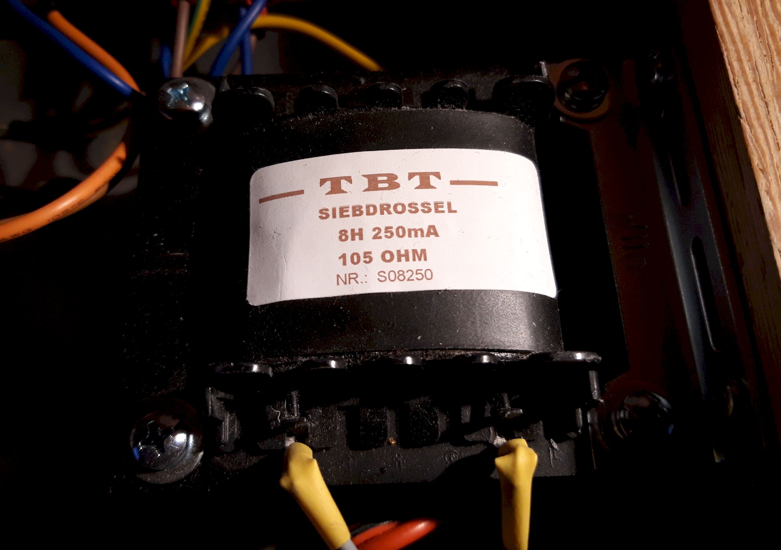

De smoorspoel geeft een weerstand van 102 ohm, bijna zoals op de smoorspoel aangegeven.

Zojuist even wat metingen verricht: de beide gloeidraden geven geen onderbrekingen en zijn dus okay. Ook een test met 6.3 volt uit een regelbare voeding laat beide helften keurig gloeien. Bij inschakelen van de versterker zie ik één zijde van de EYY13 niet oplichten en op de scope is daardoor ook geen keurige vlakke lijn zichtbaar. Ik zal het dus moeten zoeken in de aansluiting van de EYY13. Toch? Maar wat doe ik verkeerd, want ik heb alles al vijf keer bekeken en volgens het schema van de voeding en de EYY13 pdf heb ik alles correct aangesloten :think:

Je kunt ook nog kijken of er wel 2x 6,3V te meten is waar je de buis insteekt, dus vanboven zonder de buis erin.Of, zonder spanning erop, met een ohmmeter nazien of er wel de wikkelingen vd trafo aanzitten.

Zit jij stiekem met een cameraatje naar me te kijken Anne? :lol: Wat je net voorstelt heb ik inderdaad vanmiddag gedaan en kwam daarbij tot de conclusie dat één van de doorverbindingen van de gloeidraden niet correct moest zijn. Krimkousjes verwijderd, opnieuw gesoldeerd en wat denk je dat ik vindt? De verdwenen 100 volt :rofl:
Ik meet nu een keurige 396 volt hoogspanning :yeah:

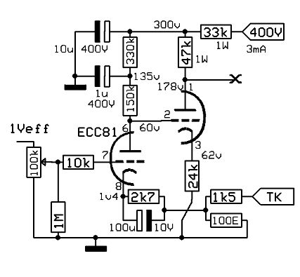

Tegenkoppeling heeft er niks mee te maken, zonder zou ie 't zelfs beter doen :lol:
Er staan een reeks spanningen in 't schema, eerst maar 's nazien ?

Duidelijk Anne. Maar indien ik die tegenkoppeling wegdenk uit het schema, wat komt er dan aan pin 8 van de ECC81 te zitten?

Alles blijft zitten, enkel de verbinding tussen de 1k5 weerstand en UGT weglaten.

En die 1.5K samen met de 100R aan massa dus Anne? Ik heb net even wat geëxperimenteerd met een paar ontbrompotmeters op de gloei en dat klonk veelbelovend. De brom veranderde in een zoem. Morgen zal ik even wat spanningen meten. Eerst maar even een pint vatten :beer:

Verbinding weglaten is toch gewoon een verbinding weglaten :?
Hangt de 1k5 aan een kant vrij, geen tegenkoppeling.

De aanwijzingen opgevolgd zoals je gezegd hebt. Meteen ook twee 100 ohm weerstanden tussen gloei en aarde want die ontbrompotmeters pasten niet erg. Uit de luidsprekers klinkt Priciples of Lust van Enigma :rock: :yeah: Het geluid? Fantastisch. Een lichte zoem, dus daar valt zeker nog veel te halen. Wel is ie èrg microfonisch. Kan dat aan de gebruikte voorversterkerbuisjes liggen? Ik heb twee oudjes uit de oude voorraad opgescharreld voor testdoeleinden. Dus niet de Mullards die ik voor de versterker bestemd heb. Zo, nu hebben we er echt eentje verdiend hoor :beer: 8)
