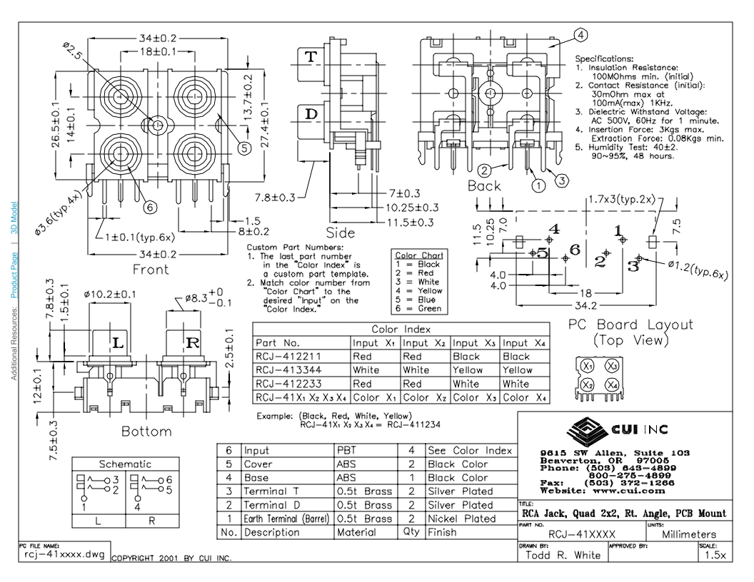

PA4URK schreef:Weet iemand trouwens een nauwkeurige methode om de plek van de cinch ingangen op die print exact over te brengen op het achterpaneeltje? :think:
Misschien is de maatvoering van die cinch ingang modules enigszins gestandaardiseerd. Dit lijkt er in ieder geval veel op:

Ik meet 27 mm. voor die blokjes Rovano, dat komt verdacht dicht in de buurt van die maten op de tekening. Maar de center-center van de cinch zou 18 mm. moeten zijn en dat is hier 14.5 mm. Ik heb al ge-Googled en op Ali gekeken maar kan nergens een dergelijke tekening vinden van de print die ik heb ](*,) .

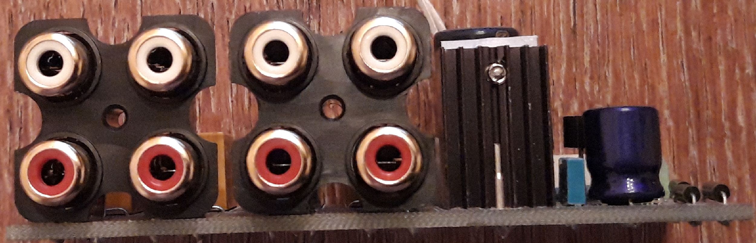

Ik heb even een foto gemaakt van de ingangen van boven af. Ik vraag me af of we op deze manier iets kunnen overnemen op papier of digitaal :think:
Eet Noordzeevis, omdat het gezond en lekker is!
hardbats
Berichten: 844
Re: RS-1003, het proberen waard?
Berichtdoor hardbats » ma 13 jan 2020, 21:00
Natuurlijk. Je kunt een foto plaatsen is fusion360 en deze kalibreren op de goede grootte. Daarna kun je alles zo over tekenen. Maar neem hem wel zo recht mogelijk van boven!

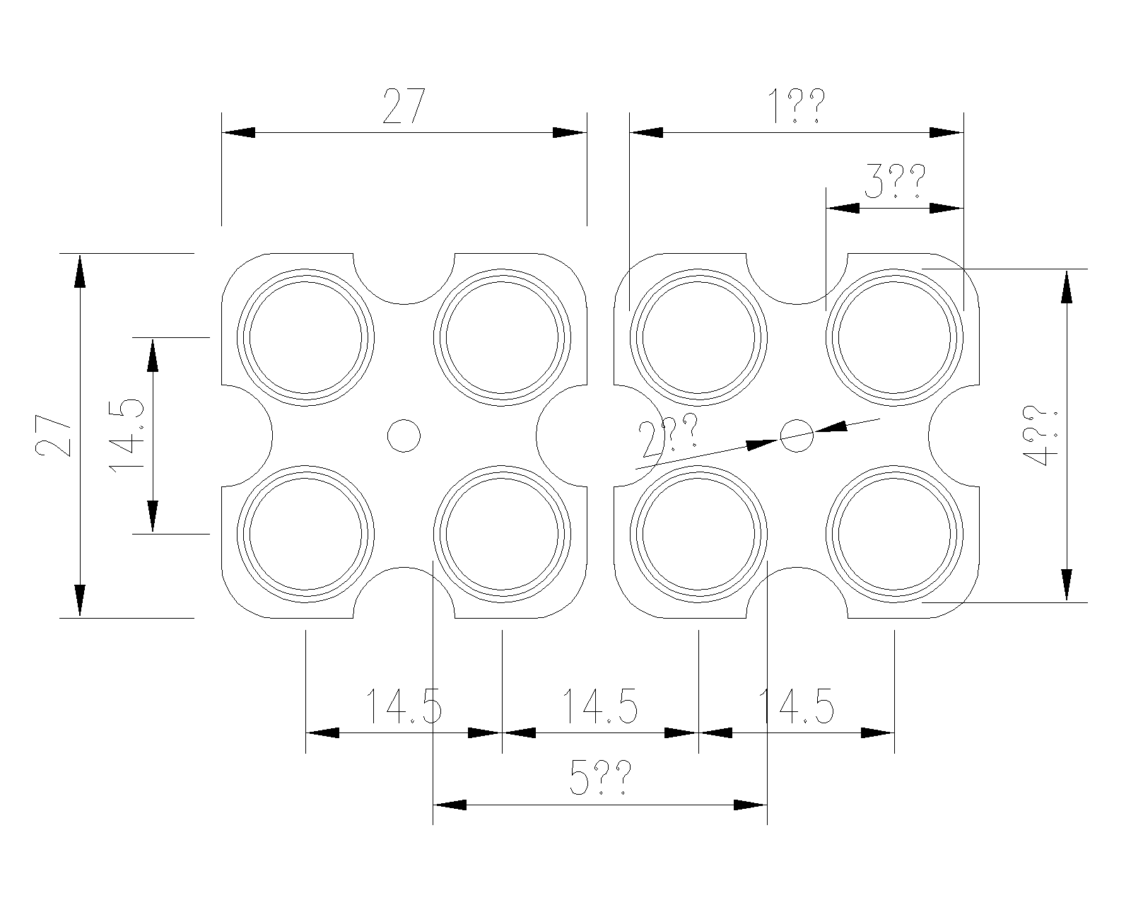

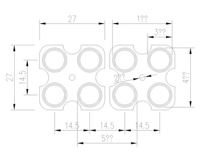

Het lijkt me toch niet zo vreselijk ingewikkeld, hoor. Gewoon hart op hart meten verticaal, idem horizontaal, maat doorvoergaten bepalen, bevestigingsgaatjes zitten in het hart van een kwadrant, klaar! Zoiets als dit, even snel getekend:
Berichten: 9057
Locatie: Oudenbosch
Berichtdoor OpaBert » ma 13 jan 2020, 22:09
Als je over twee rca con meet die afstand min diam rca Dan heb je hart maat
shit draadje vergeten :oops:
Rovano
Berichten: 173
Lid geworden op: di 03 dec 2013, 16:13
Berichtdoor Rovano » ma 13 jan 2020, 22:22
Correct Bert,
Ik heb een iets gedetailleerder tekeningetje gemaakt. Vul in de maten 1 tot en met 5 en het puzzeltje is opgelost.
Maat 3 is de diameter van de plastic ring rondom de cinch connector. De andere maten meet je ook alleen maar buiten - buiten over de plastic ringen. De plastic ring is bepalend voor de gatmaat in het chassisplaatje.

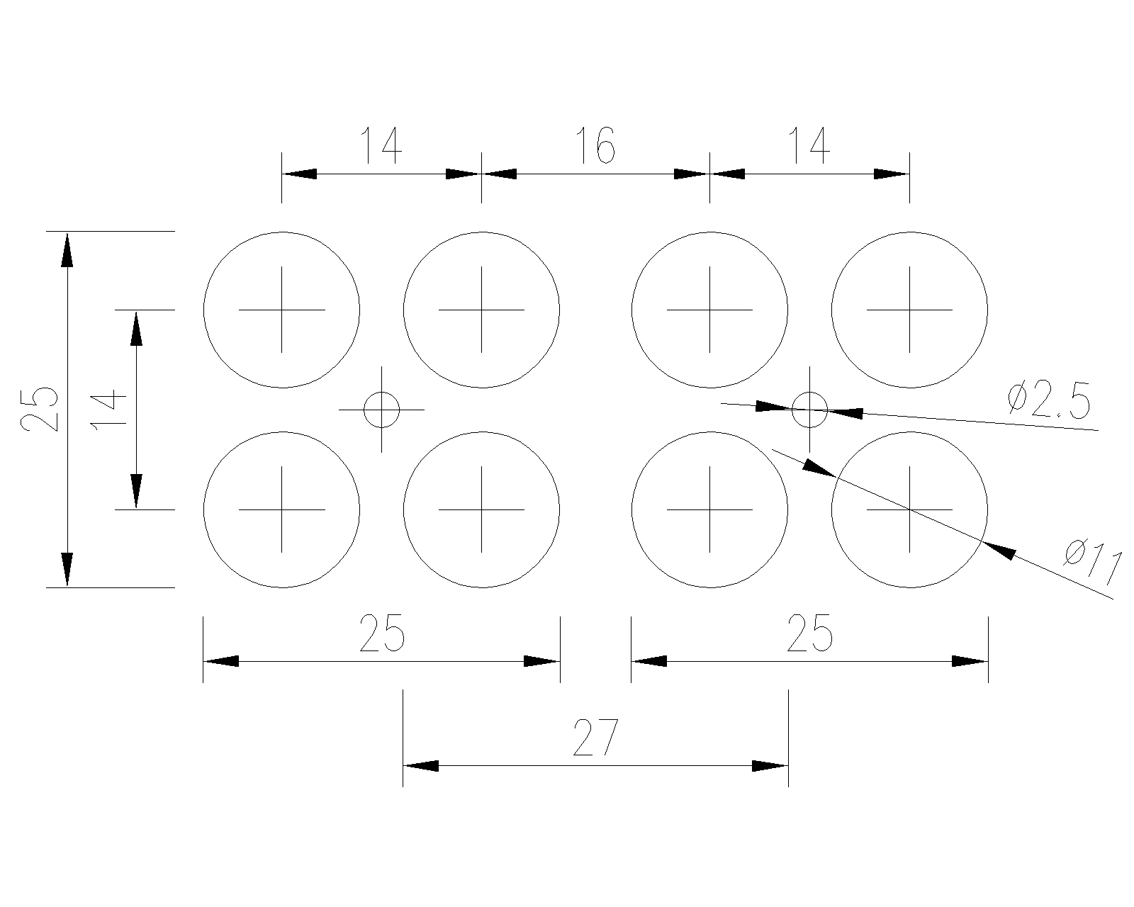

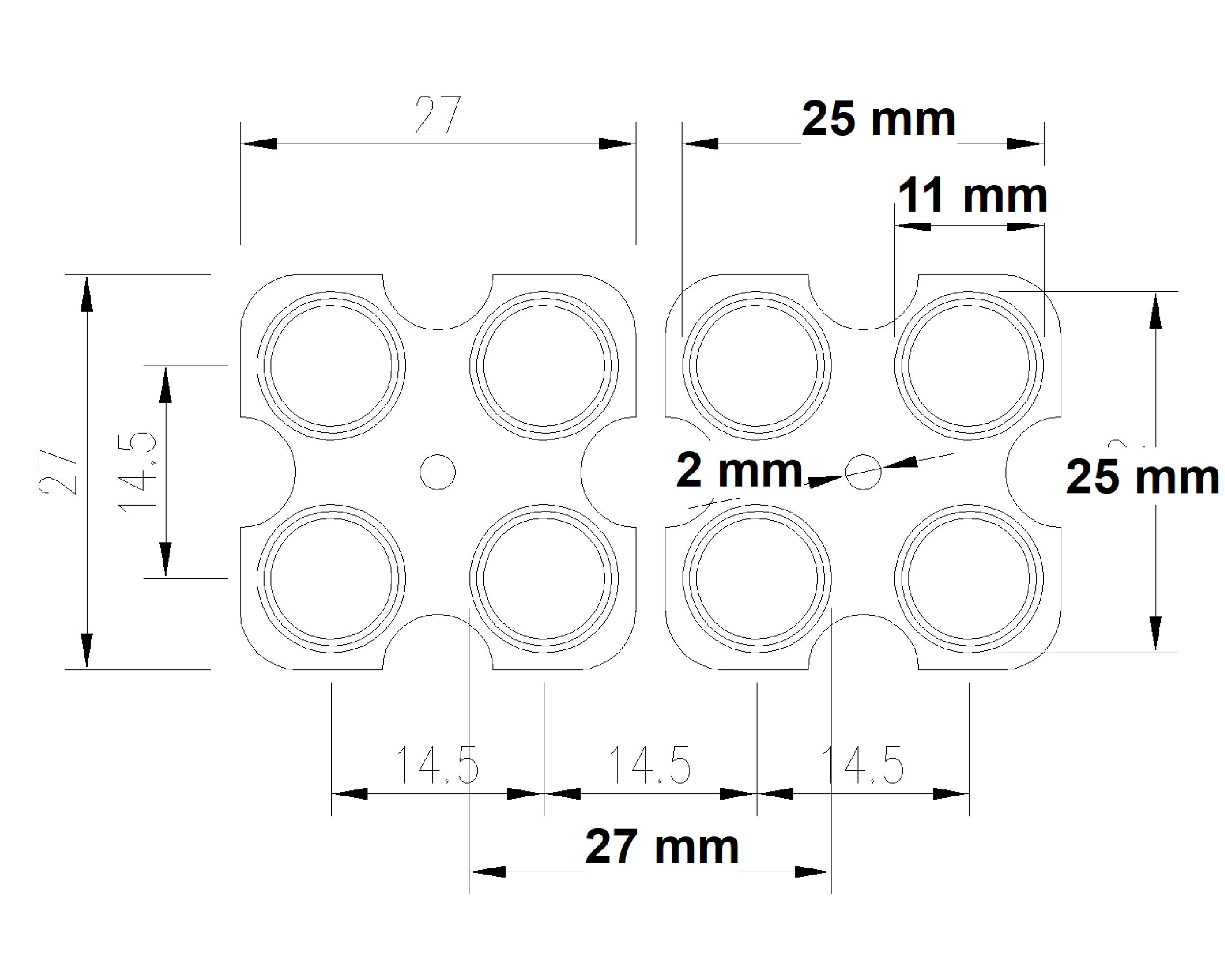

Als je de maten zuiver hebt bepaald, moet dit de uitkomst zijn:
Zonder maatvoering:
Ik voeg een PDF op A4 formaat bij, schaal 1:1. Als je die print, kun je dit gedeelte uitknippen en op je plaatje plakken. 10 keer een tik met je centerpunt en je hebt je boorgaatjes. Wel even goed opletten bij het printen: NIET fit to paper, maar originele schaal! Maten op de afdruk voor de zekerheid even nameten. Dan heb je hier een moderne variant van het stempelkussen......
ingangen.pdf
Of, als je wilt, maak ik hier een autocad tekeningetje van en ga je weer naar je collega. Dan moet ik natuurlijk wel even de maten van het plaatje hebben. De afgeronde hoeken zijn niet van belang, slechts de lengte en de breedte. En de totale lengte van het ingangsprintje, natuurlijk.

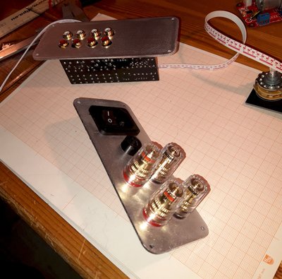

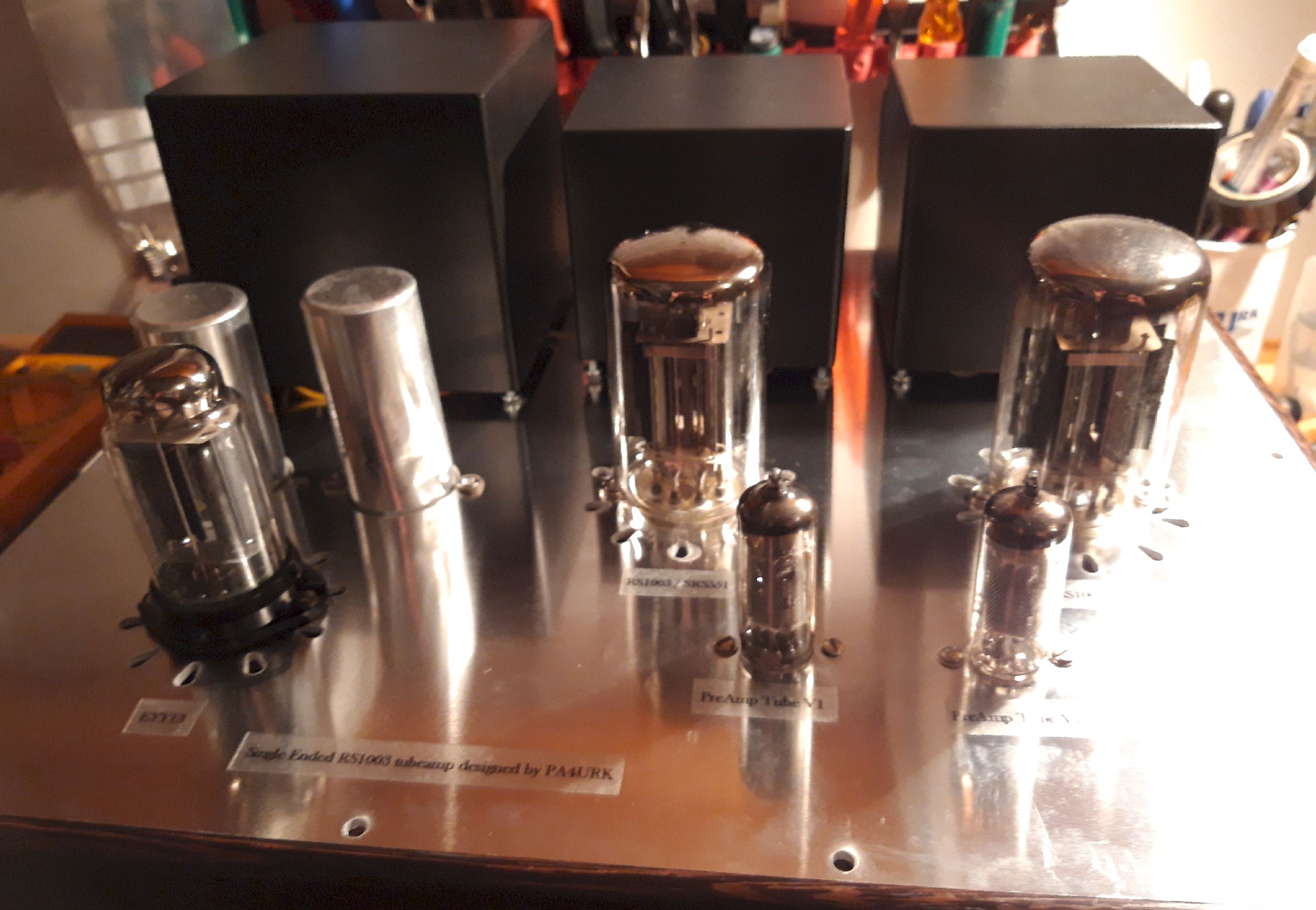

Zo, daar is ie weer. Even druk met andere zaken. Ik was al begonnen met het uittekenen van het achterpaneel met Frontpaneldesigner maar daarnaast ook geprobeerd om alle aansluitingen op de beide paneeltjes te krijgen. Dat is toch gelukt door de 4 Ohm uitgangen te laten vervallen. Op al mijn versterkers heb ik tot nog toe zowel 4 Ohm als 8 Ohm gefabriceerd maar de eerstgenoemde nog nooit gebruikt. Dus waarom nu wel als ik daarmee het probleem op kan lossen? Op het ene paneeltje heb ik de 8 Ohm uitgangen en de zekeringhouder geboord en de netspanningsconnector uitgezaagd met de Dremel en met dank aan Rovano de pdf keurig op het paneeltje overgezet. Tada :lol:
Maar laat ik nog niet te vroeg juichen want nu moet het nog precies passen...
Morgen zal ik ze na mijn werk nog even mooi glad schuren en thuis kijken of het allemaal past. Ik ben benieuwd :beer:
PA4URK
Berichten: 1477
Locatie: Urk
Berichtdoor PA4URK » do 23 jan 2020, 22:11

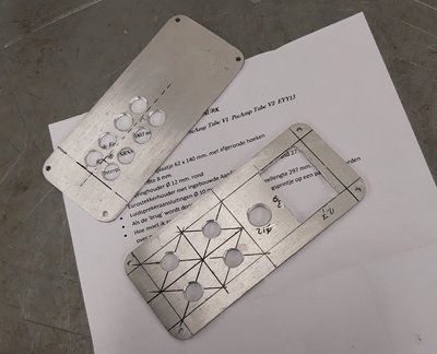

Langzaam maar zeker begint het allemaal een beetje te lijken, alleen de gaatjes voor de ingangsprint nog even opboren want het past nog niet helemaal. De ingangsprint heb ik vanavond even getest met 12 volt AC er op en na het solderen van vier LED'jes op het bijbehorende schakelprintje werkt dat nu ook. Komend weekend wil ik die ook even aansluiten op de motorbediende volumepot om te kijken of dat werkt.

PA4URK schreef:Langzaam maar zeker begint het allemaal een beetje te lijken, alleen de gaatjes voor de ingangsprint nog even opboren want het past nog niet helemaal.
Hmm, misschien had je wat verloop tijdens het boren. De cinch bussen moeten in ieder geval het frame niet raken. Wat je nog zou kunnen proberen is dit: Desoldeer de cinch modules van de print en bevestig ze dan op het plaatje, en vervolgens weer solderen. Dat geeft je misschien net de speling die je nodig hebt om ze mooi gecentreerd te plaatsen.
Dat is misschien nog een optie maar eigenlijk denk ik niet dat dit nog gaat lukken zo. Ik zal morgen nog een ultieme poging wagen om de rondjes nog iets verder op te boren tot 14 mm. in de hoop dat het dan nog wat lijkt. Als dit niet goed gaat zal ik opnieuw moeten beginnen, wellicht met een stukje plexiglas van de de juiste dikte dat ik nog heb liggen. Gespoten in dezelfde kleur als de andere denk ik niet dat het verschil zichtbaar zal zijn. Het andere plaatje ziet er perfect uit. Trouwens, je heb een PB'tje :wink:

PB'tje terug, Rein.
Poeh, 14 mm is wel een groot gat, hoor. Houdt je niet veel vlees over. Ik wil best een autocad tekeningetje maken van het hele plaatje, kun je dat weer even laten maken door je collega. Idee?

Na wat meetwerk, wordt dit het nieuwe achterplaatje:
Voor het snijwerk, hier de autocad tekening:
achterplaat-kaal.dwg
Een nieuw stukje aluminium en op naar de 'snijdende' collega, Rein.
