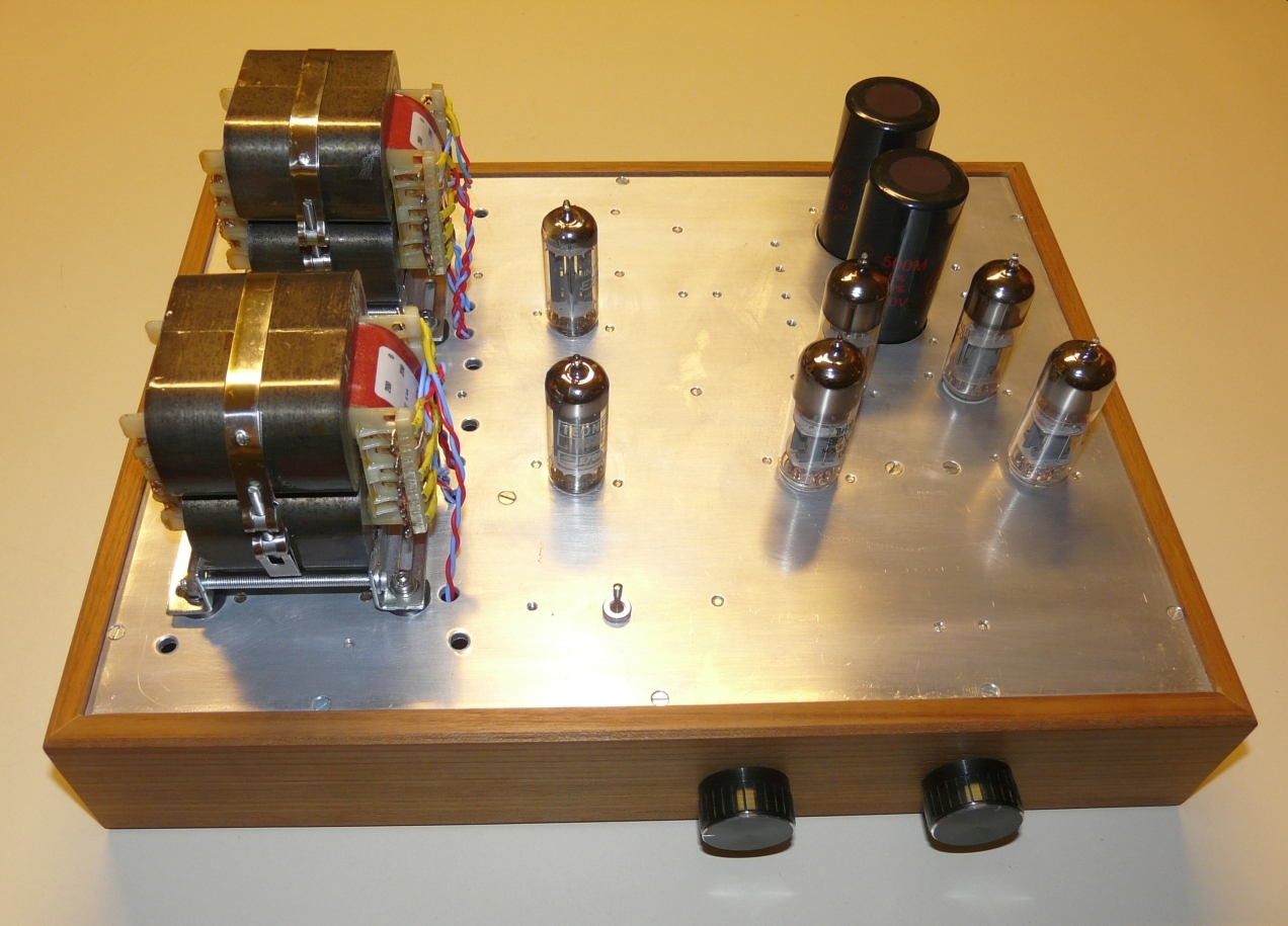

Berichtdoor PA4URK » do 09 jan 2020, 21:24
Neeneenee Bert, jij bent zeker géén prutser. Ik heb gewoon geluk dat ik de juiste mensen bij ons bedrijf ken en dat Rovano bereidt was om een mooie AutoCad tekening te maken. Anders was ik weer als vanouds met mijn ponsen en stappenboren aan de slag gegaan. Het is wel héél mooi geworden èn ik ben net een beetje aan het passen geweest en alle gaten zitten gewoon exact op de juiste plek. De buisvoeten en de bevestigingsgaatjes, de trafo's en de kappen, etc.

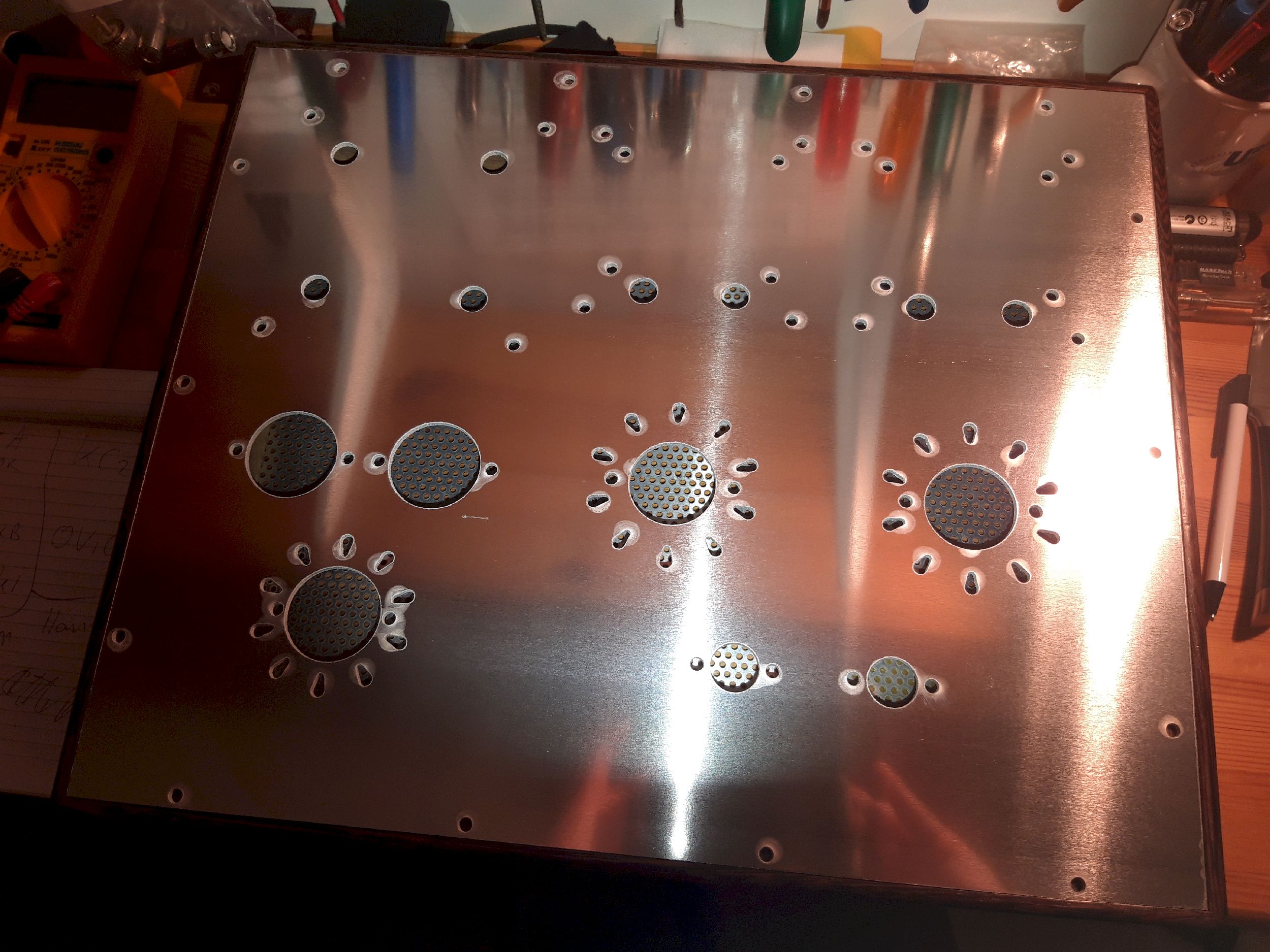

Mooi te zien dat het gelukt is, Rein.
Graveren is er niet van gekomen, zie ik. Was dat toch niet mogelijk?
Was de plaat wel secuur geplaatst op de freesbank? Het lijkt alsof de gaatjes aan de achterzijde wat verder van de rand zitten dan die aan de voorkant.
Ook de gaatjes aan de zijkanten zitten wat dat betreft niet helemaal symmetrisch.

Dat lijkt maar zo Rovano, ik heb het voor de zekerheid nog even na gemeten maar alles klopt en is perfect symmetrisch. Alleen kon hij de gaatjes voor de bevestiging van de plaat aan de houten behuizing niet kleiner dan 5 mm. krijgen waardoor ik voor de bevestiging naar een ander soort schroef moet gaan zoeken.
Het graveren is inderdaad niet gelukt omdat de waterstraal daar niet nauwkeurig genoeg voor is. Maar daar heb ik nog twee andere plaatselijke opties voor 8)

Ach, wat jammer. Hebben we zo'n voorpret gehad van je bolkopschroefjes, gaat het feest niet door!
Oke, dus wel symmetrisch. Dan vertekent dat nogal op de foto.
Oh, dit is geen freesbank maar een waterstraalbank. Andere techniek inderdaad.
Verder ziet het er wel gaaf uit, moet ik zeggen.

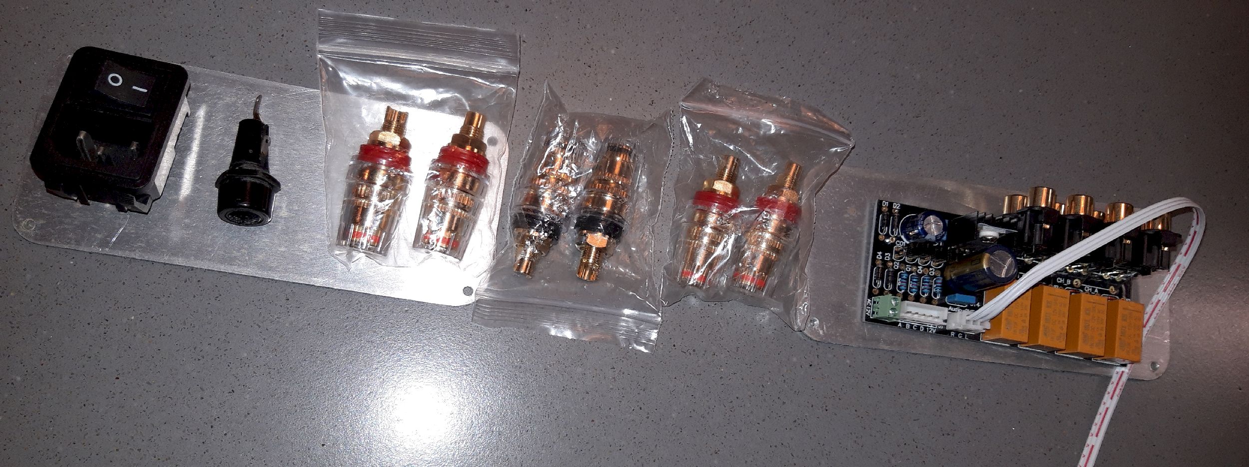

Wat ik heb zijn LS aansluitingen, zes stuks waarvan twee voor de min en de rest voor 4 en 8 ohm. Verder een eurostekker aansluiting met ingebouwde aan/uit schakelaar, een zekeringhouder en tenslotte het Ome Ali bronschakelprintje dat ik vorig jaar van RobertD heb over genomen.
Dit alles moet op twee aluminiumplaatjes komen te zitten die de verkoper bij de houten behuizing geleverd heeft.

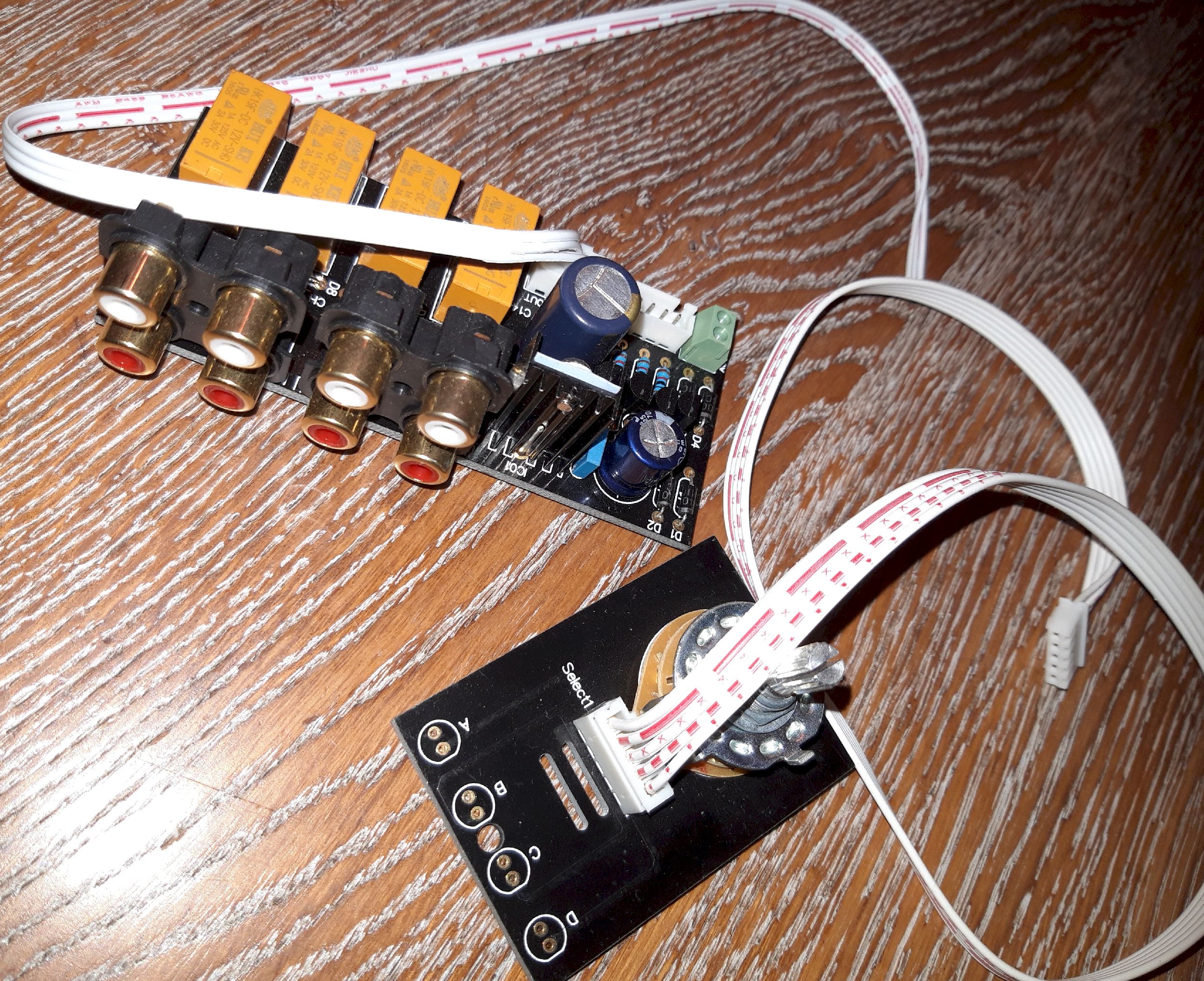

Dat printje met relaistjes om vier bronnen te schakelen ziet er trouwens zo uit:

PA4URK schreef:Wat ik heb zijn LS aansluitingen, zes stuks waarvan twee voor de min en de rest voor 4 en 8 ohm. Verder een eurostekker aansluiting met ingebouwde aan/uit schakelaar, een zekeringhouder en tenslotte het Ome Ali bronschakelprintje dat ik vorig jaar van RobertD heb over genomen.
Neem eens een stuk papier, Rein en teken daarop de gaten met maatvoering die je in de plaatjes wilt hebben, maak een scan of een foto van je schets en ik vertaal het weer naar een Autocad tekening.

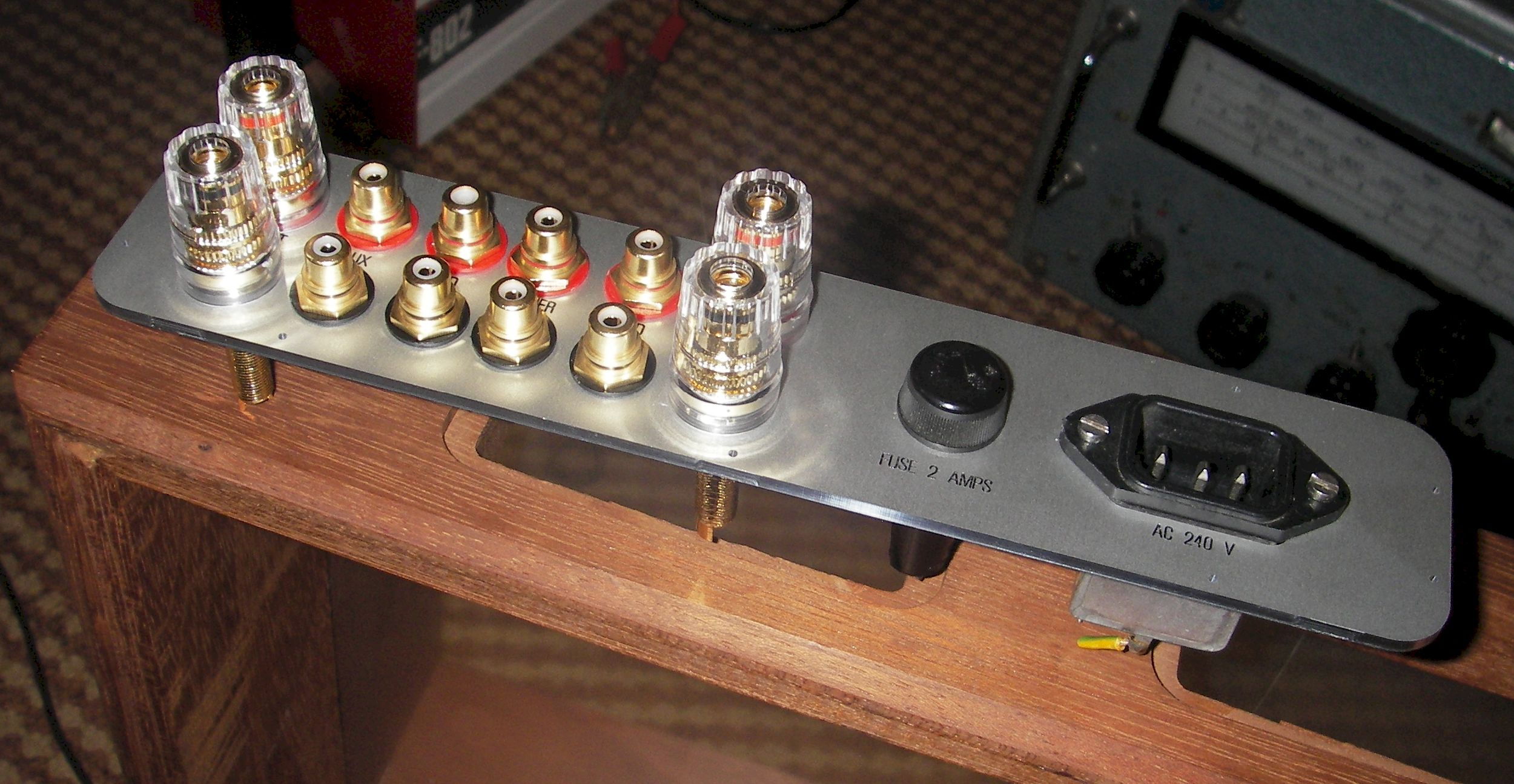

De achterkant van de houten behuizing heeft twee uitgefreesde openingen met bijbehorende aluminiumplaatjes. Daar krijg ik met alle goede wil van de wereld niet de eerder genoemde onderdelen op. Dus de 4 en 8 ohm LS-aansluitingen inclusief de min-aansluiting, de euroconnector met ingebouwde on/off schakelaar, de zekeringhouder en de ingangsprint.
Wat ik destijds bij de SE TT22 versterker heb gedaan is het brugje tussen de twee openingen doorgezaagd en bij Schaeffer een mooi achterpaneel laten maken waar alles in één keer op paste. Uiteraard heb ik dat 'doorzagen' niet zelf gedaan maar mijn oomzegger die meubelmaker is en tevens vol trots mijn voornaam draagt 8)

PA4URK schreef:De achterkant van de houten behuizing heeft twee uitgefreesde openingen met bijbehorende aluminiumplaatjes. Daar krijg ik met alle goede wil van de wereld niet de eerder genoemde onderdelen op. Dus de 4 en 8 ohm LS-aansluitingen inclusief de min-aansluiting, de euroconnector met ingebouwde on/off schakelaar, de zekeringhouder en de ingangsprint.
Eén achterplaat dus. Die plaat kan je ook door je collega laten snijden als je daarvan een nauwkeurige tekening hebt gemaakt. De 'Schaeffer' oplossing kan natuurlijk ook.

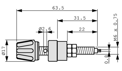

Je zou ook kunnen overwegen om je luidspreker uitgangen in het hout te bevestigen. Ik deed dat ook in mijn PP-2C en gebruikte daarvoor:
https://www.distrelec.nl/nl/binding-post-mm-rood-sks-kontakttechnik-pkni-20-red/p/14021477?q=140-21-477&page=1&origPos=1&origPageSize=50&simi=97.5&no-cache=true
2020-01-13 14_04_36-PKNI 20 B RED Binding Post ø 4 mm Rood SKS Kontakttechnik.png
Wil je de connector gebruiken die je al hebt, dan is de schroefdraad waarschijnlijk te kort, hoewel de isolatie-ringen kunnen vervallen, en zul je de kast aan de binnenzijde moeten bewerken met een speedboor o.i.d., ongeveer zoals ik hier deed voor mijn tulp ingang:
Dat scheelt weer ruimte in de bestaande plaatjes: ingangsprint = plaatje 1 en net entree / zekering = plaatje 2
