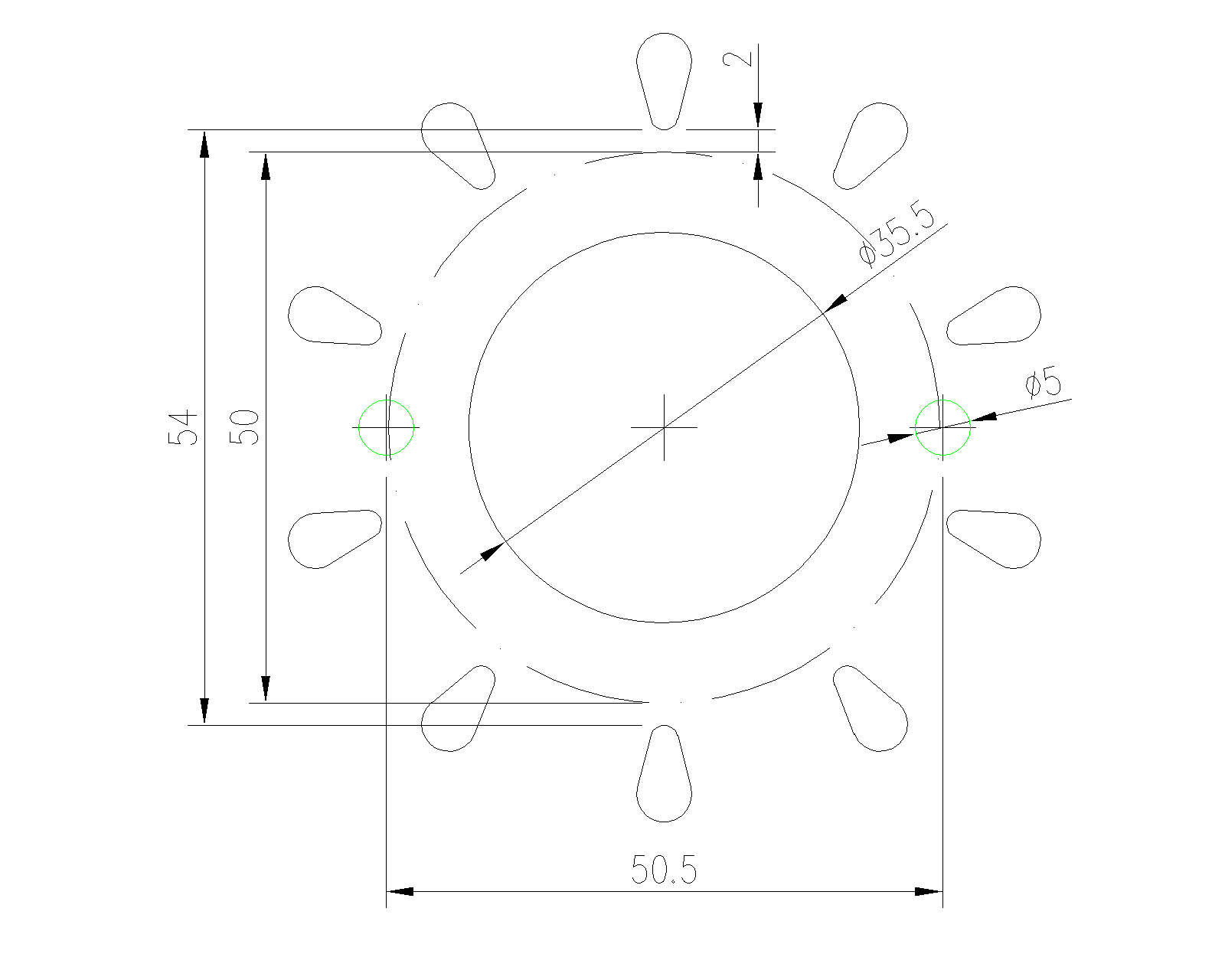

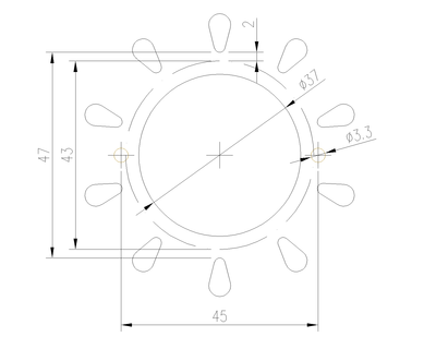

Nou ik denk dat die RS1003 niet kleiner is en ik zag ergens een maat 47 mm staan en Rein zal het wel nagezien hebben
Verder heb ik die druppel vorm van Rovano ook gebruikt

Maar euh, ook al zit het glas van de buis boven de ventilatie sleufjes, dan hoeft dat toch geen belemmering te zijn voor de luchtstroom van onder het chassis naar boven het chassis? Die luchtstroom ontstaat toch door het natuurlijk verschijnsel dat warme lucht opstijgt? Volgens mij maakt het niet veel uit of die luchtstroom een 'omtrekkende' beweging moet maken of dat tie rechtstandig omhoog gaat. Of zie ik dat verkeerd?
Of bedoel je wat anders?
Edit: je bedoelt natuurlijk dat de voet de gaatjes afdicht! Dan heb je een punt.

Nee joh, ik weet nu dat Rein een voorkeur heeft voor rondingen (bolkopschroefjes en mogelijkerwijs ook andere rondingen :mrgreen: ) Druppels hebben meer rondingen dan afgeronde rechthoekjes.
Die Rovano heeft snel in de gaten hoe mensen in elkaar steken :rofl:
En het klopt helemaal :wink:
Wat die RS1003 en EYY13 betreft, die hebben een doorsnede bij de voet van respectievelijk 50 mm. en 43 mm.
De RS1003 is dus best een grote buis en helemaal van glas, ook heel mooi om te zien!
De buisvoeten voor de voorversterkerbuisjes heb ik nog niet en voor de condensatorklemmen kun je iets van 47 mm. aanhouden.
UGT, ook nog geen sleufgaten. Als ik het goed heb gezien, heb je alleen aan de voorkant aansluitingen; de bovenste doorvoergaten kunnen dan vervallen en bovendien kan de trafo iets 'omhoog' zodat je wat meer ruimte krijgt voor je aansluitingen:
Klopt helemaal Rovano, de UGT heeft alleen aan de voorzijde aansluitpunten, op de ruwe schets had ik hem daarom ook al iets uit het midden geplaatst.
En dan nog, wat is er mis met een beetje ruimen met een rattenstaart? Blijft het toch een beetje handwerk.....
Dat is waar, er moet natuurlijk nog wel iets handwerk aan te pas komen :-"
Edit: je bedoelt natuurlijk dat de voet de gaatjes af dicht! Dan heb je een punt.
En waarschijnlijk bedoelt Bert dat ook, maar de RS1003 heeft dus aan de voet nog iets meer doorsnede dan de KT88!
Wat dat betreft is de EYY13 ondanks dat het best wel een krachtpatsertje is een relatief klein buisje.

Ik bedoel inderdaad dat de buis met de grote diameter je ventilatie sleufje,s afdicht

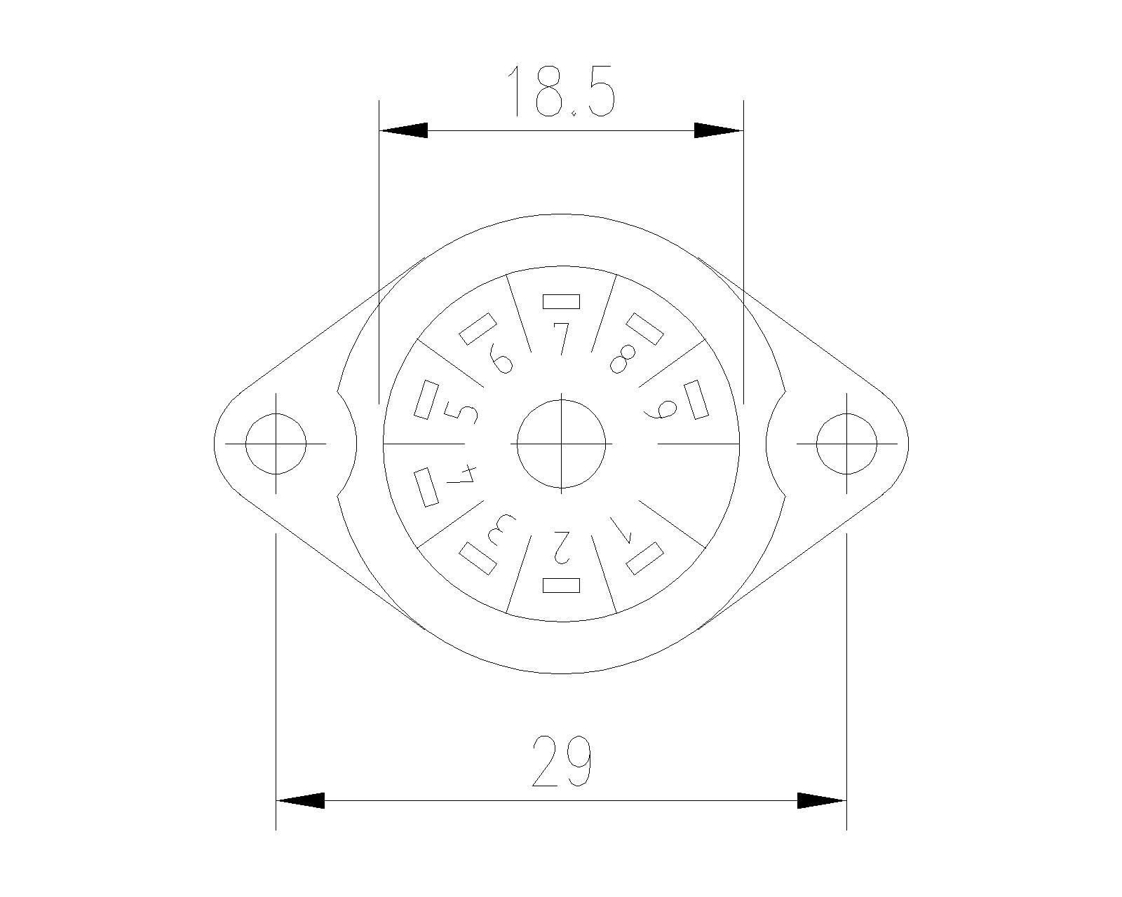

Voor de front-end buis kun je met voordeel kiezen voor deze voet van uitstekende kwaliteit:
https://www.jukebox-revival.eu/index.php/buizen/tube-sockets/9-pin-tube-sockets/9-polige-buisvoet-belton-5212.html
Het onderaanzicht van dit ding:
Je moet nog wel even naderhand het 18,5 mm gat wat na ruimen met een trapboor. Ongeveer zo:
Als je toch bij bovenstaande toko aan het shoppen bent, koop dan gelijk wat klemmen: https://www.jukebox-revival.eu/index.php/capacitors/electrolytische-condensatoren/canned-snap-in-capacitors/bekerelcoklem-40-mm.html. De gaten hiervoor kun je beter naderhand boren als je de condensator in de klem hebt zitten. Uiteraard plaats je deze lelijke klem aan de onderkant. Zo deed ik dat bij mijn VV Classic One:

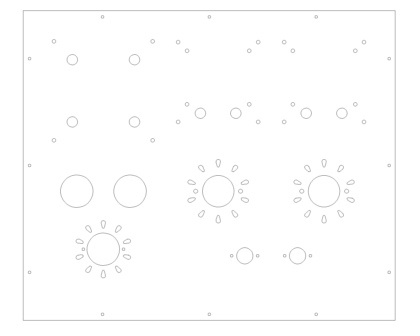

Gewijzigde opstelling UGT:
Wat hebben we tot dusver? Voor het gemak ga ik even uit van bovenstaande front-end buisvoet. Hier het totaaloverzicht:
En nog eens, maar dan ontdaan van alle maatvoering:
Op 1 december schreef je:
PA4URK schreef:Edit: De houten rand waar de chassisplaat op rust is 12 mm. breed, daar komen natuurlijk ook nog 14 gaatjes in te zitten voor de messing bolkop-schroefjes waar de plaat mee in het hout vast komt te zitten :-"
Nu hebben we een plaatoplegging van 14mm en wordt de plaat vastgezet met 12 schroefjes. Hebben we 14 en 12 omgedraaid???

Ach, zo klaar:
Als je nog wat wilt schuiven of draaien, zeg je het maar.
Oh ja, die 37mm gaten, is dat een 'precies pas' maat en zo ja, moet daar ook nog even een half millimetertje bij voor wat speling?
PA4URK
Berichten: 1477
Locatie: Urk
Re: RS-1003, het proberen waard?
Berichtdoor PA4URK » di 31 dec 2019, 16:39
een half millimetertje meer mag wel hoor Rovano, ik meet alles met een ouwerwetse schuifmaat en hoewel ik daar nog nooit mis mee geweest ben lijkt me dat halve mmtje wel zo veilig. Kunnen we ook tekst toevoegen op de chassisplaat? Want het lijkt me wel heel erg professioneel als de buizen aangegeven staan en iets in de trant van SE RS1003 Tubeamplifier by PA4URK of iets dergelijks. En in een mooi lettertype :kwijl:

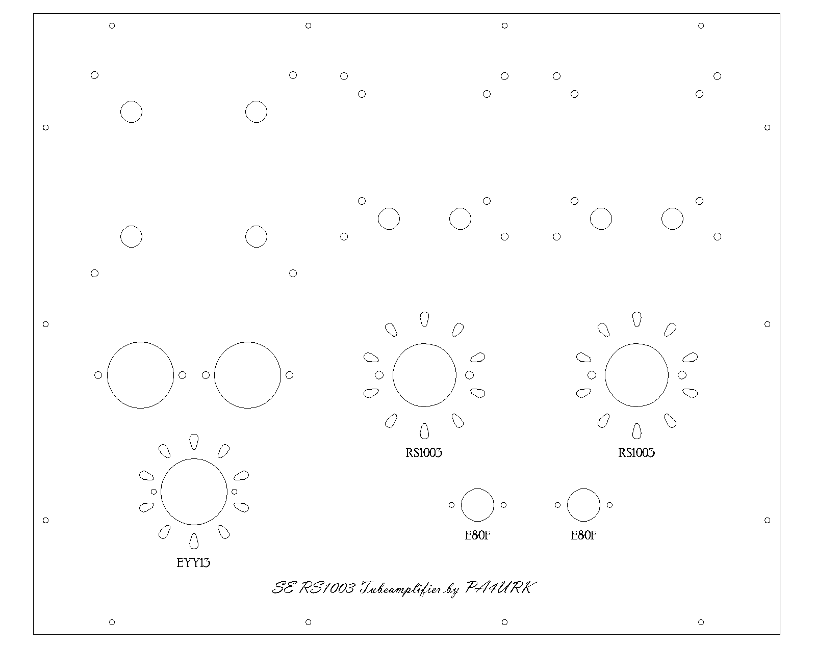

Daarbij mogen we zeker de fameuze rondingen en bollingen niet vergeten waar Rein om bekend staat :mrgreen: .
Wat zijn eigenlijk de mogelijkheden qua script om te graveren in het materiaal Rovano?
Of kan ik dat beter even bij mijn collega neerleggen die het CNC-werk voor z'n rekening gaat nemen :think:
Voor de rest kan ik eigenlijk weinig ontdekken waar nog geschoven kan of moet worden, tenzij er trouwe meelezers zijn die nog wat toe e voegen hebben? Het kan nu nog maar het ziet er wat mij betreft al héél mooi uit.

Berichtdoor Rovano » di 31 dec 2019, 19:19
PA4URK schreef:een half millimetertje meer mag wel hoor Rovano, ik meet alles met een ouwerwetse schuifmaat en hoewel ik daar nog nooit mis mee geweest ben lijkt me dat halve mmtje wel zo veilig. Kunnen we ook tekst toevoegen op de chassisplaat? Want het lijkt me wel heel erg professioneel als de buizen aangegeven staan en iets in de trant van SE RS1003 Tubeamplifier by PA4URK of iets dergelijks. En in een mooi lettertype :kwijl:
Ok, een half millimetertje erbij. Tja, mogelijkheden te over met tekst. Of jouw CNC jongens dat kunnen graveren is vers twee. Gewoon proberen, zou ik zeggen. Hier een voorbeeld met lettertypen die wat 'zwierig' zijn. Past denk ik wel bij jou.

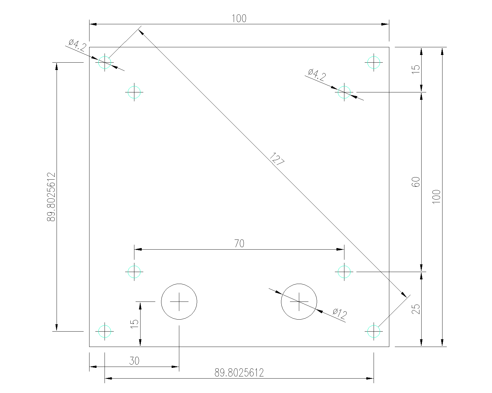

Maar eerst de chassisplaat.
Wat zijn de vervolgstappen om de plaat tot een mooi afgewerkt resultaat te brengen Rovano?
Wel, als je er zo tevreden mee bent, post ik hier wat autocad tekeningen waar je dan mee naar je collega gaat, die de tekening(en) gaat gebruiken voor het freeswerk, lijkt me zo.
Rovano
Berichten: 173
Lid geworden op: di 03 dec 2013, 16:13
Berichtdoor Rovano » ma 06 jan 2020, 15:46

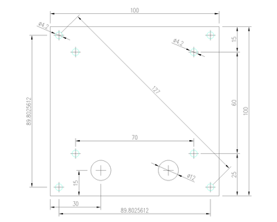

Hier de Cad tekeningen, Rein. Zowel in AutoCad 2013 DWG als in DXF formaat:
RS-1003 chassisV1kaal.dwg
RS-1003 chassisV1kaal.dxf
RS-1003 chassisV1.dwg
RS-1003 chassisV1.dxf
De 'kale' tekeningen gebruik je voor het freeswerk. De tekst moet misschien nog bewerkt worden. (Exploderen? Weet niet precies, geen ervaring mee.)

Berichtdoor PA4URK » ma 06 jan 2020, 21:27
Hoi Rovano, hartstikke mooi.
Ik ga er morgen mee naar m'n collega en met hem overleggen hoe we het vervolg zullen aanpakken.
Inmiddels de spullen bij Jukebox Revival besteld.
Ik stuur je ook nog even een PB'tje over iets anders :kwijl:

Berichtdoor PA4URK » do 09 jan 2020, 19:48
Nou, het is gelukt hoor. Ik heb de bestandjes van Rovano gister naar mijn collega gemaild en ben vanmorgen met de plaat naar hem toe gegaan. Hij had even een gaatje - haha, een gaatje :rofl: - tussen de andere klussen door voor me gemaakt en in ruim tien minuten was het gebeurt. De chassisplaat is klaar en ga straks even kijken of alles past. Want dat is wel zo belangrijk :wink:
