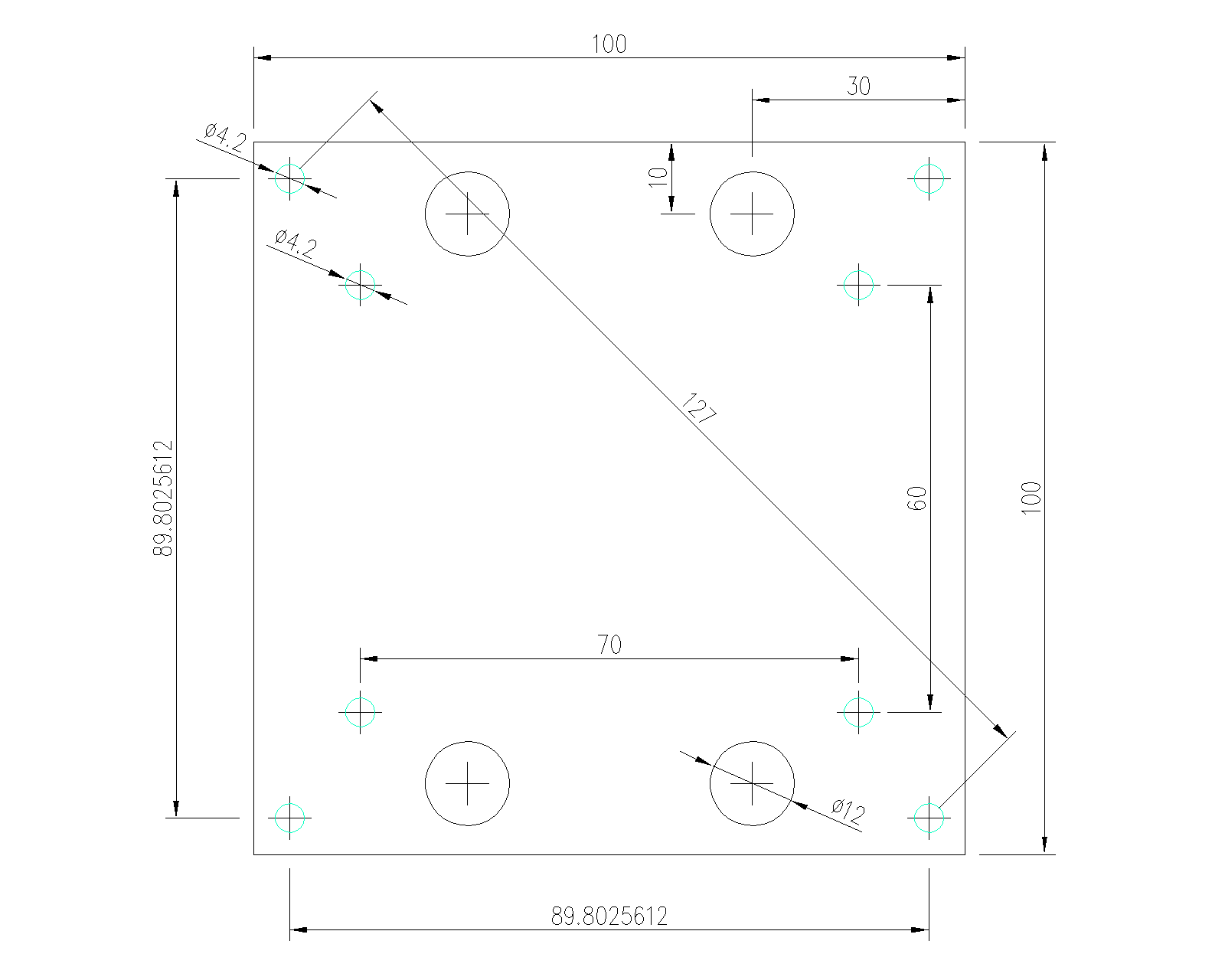

Zo Rein,
Versie 1 op een A1 pdf formaat, schaal 1:1. Heb je vast wat om op te kauwen :lol:

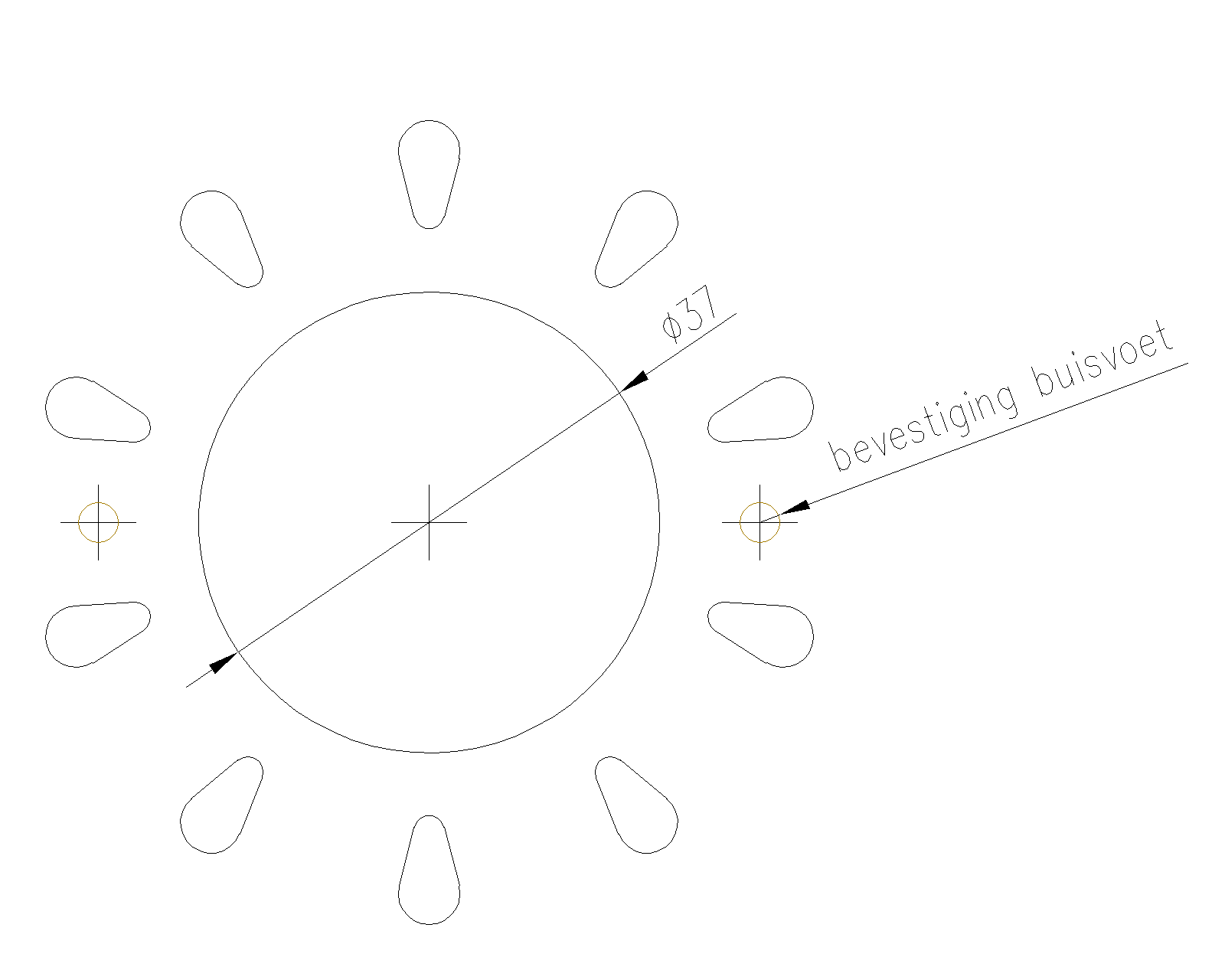

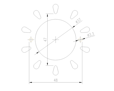

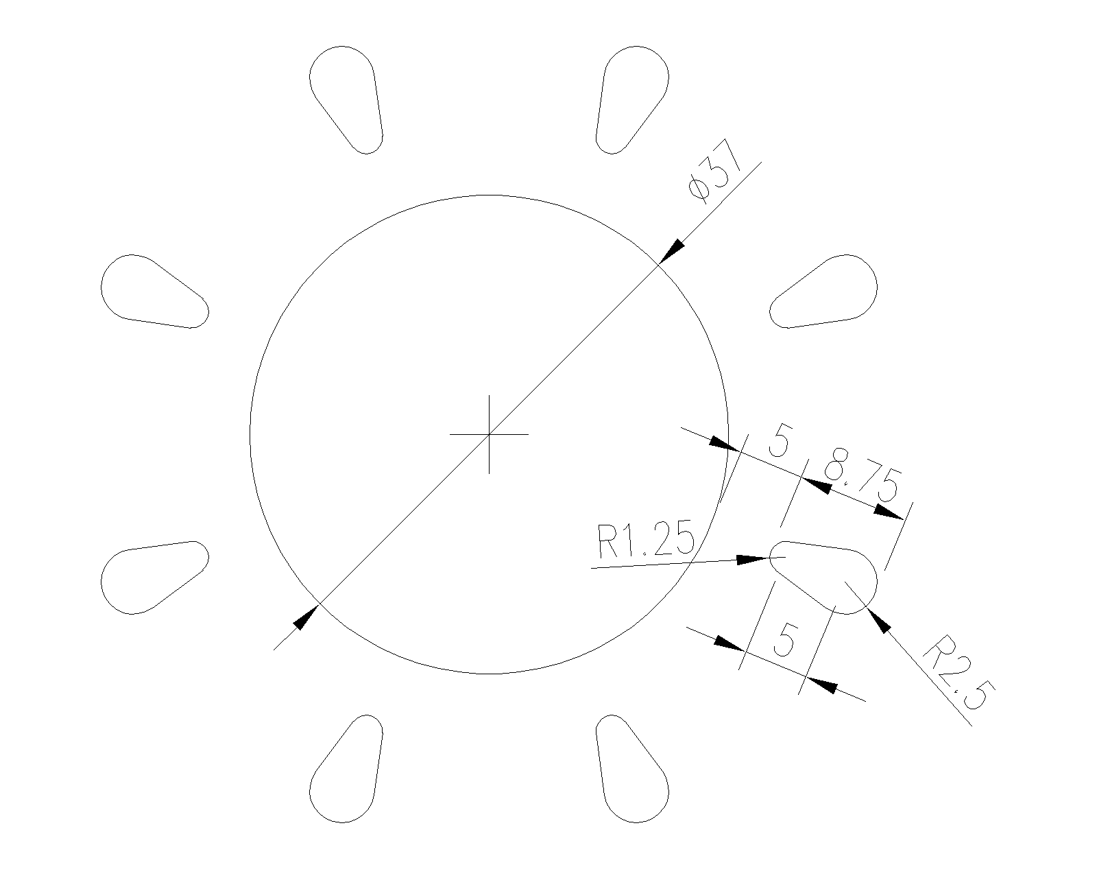

Rein, hier vast een ideetje voor de ventilatie gaatjes.
Ronde gaatjes zijn saai, wat vindt je hiervan?
Een alternatief met 10 sleufgaatjes:

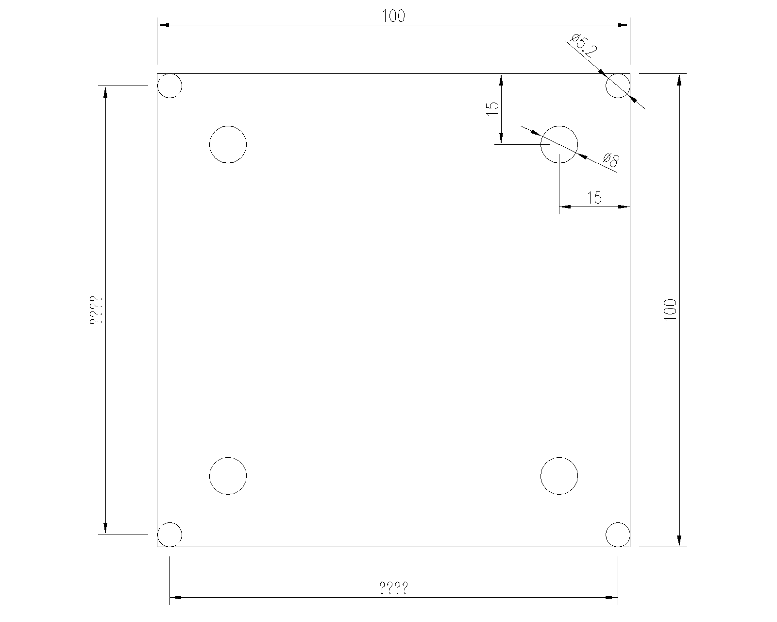

Voorstel gaten doorvoer trafo bedrading:
Nog ontbrekende informatie:
- Hart op hart maat bevestigingsboutjes trafokappen (M5) Zie tekeningetje hierboven.
- Hart op hart maat bevestigingsboutjes buisvoeten (M3, M4??)
- Hart op hart maat bevestigingsboutjes condensatorklemmen (M3, M4??)

Ik ben net weer even aan het meteren geweest met mijn schuifmaat en kom tot de volgende conclusies.
De boutjes die van onder af in de trafokappen gedraaid moeten worden zijn M4, zowel UGT als voedingstrafo.
Bij de 100 x 100 (je hebt vast alles liefst in mm. :wink: ) metende UGT kappen meet ik de diagonaal van de boutjes van hart tot hart 127 mm. maar misschien dat je hier sleufjes van maken kunt voor wat speling?

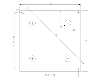

Voor de voedingstrafo - die dus in de 120 x 120 mm. kap gegoten zit - geldt een diagonaal van 157 maar ook hier misschien weer sleufjes?
Dan de buisvoet van de EYY13. Deze heb ik van Bert overgenomen/geruild en ze zijn van bakeliet denk ik.
De bevestigingsgaatjes zijn M3 en de afstand tussen de beide gaatjes van buitenzijde tot buitenzijde 48 mm.
Omdat ik nog niet weet hoe ik de buis moet plaatsen qua bedrading kan ik ook nog niet zeggen hoe de positionering moet worden.
Die houdt nog even tegoed.
Dan de keramische AliExpress RS-1003 buisvoeten, daarin heb ik me vergist want de diameter is geen 37 mm. maar exact 35 mm. met de schuifmaat.
Waarschijnlijk had ik die 37 mm. aangehouden voor wat speling toen ik de maten er in getekend had.
Deze buisvoeten beschikken over M5 bevestigingssleufjes met een lengte van 6 mm.
Buiten-Buiten van de sleufjes is 56 mm. en binnen-binnen 45 mm.

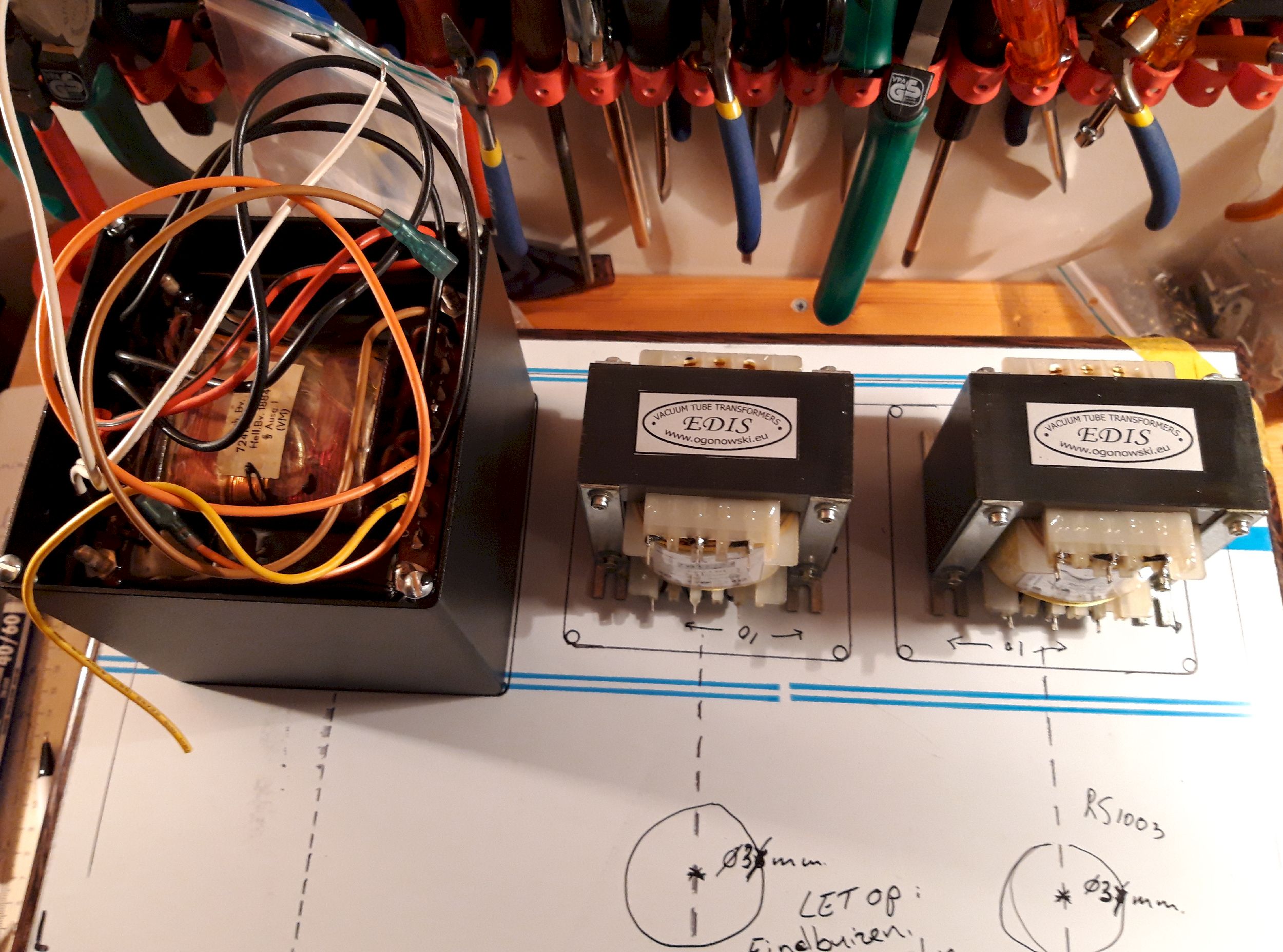

Hier nog even de afmetingen van de SE Ogonowski trafo's.
lo-se25-5-en (1).pdf

Oh ja, ik vind die tien druppeltjes bij de buisvoeten het einde :kwijl: :kwijl: :kwijl:

Oh ja, oh ja, kun je voor de bedrading van de voedingstrafo misschien doorvoeren van 12 mm. situeren? Ongeveer op de plaats waar je ze nu hebt geplaatst? Ik heb daar namelijk rubber doorvoer tules voor en er moet best wel veel bedrading doorheen kunnen.

Berichtdoor OpaBert » ma 23 dec 2019, 22:35
mooie ventilatiegaatjes
ik had er een langwerpig gat van gemaakt zeg een rechthoek met ronde hoeken (die bestaan niet zeggen ze ) bij mij wel :D

Bij de 100 x 100 (je hebt vast alles liefst in mm. :wink: ) metende UGT kappen meet ik de diagonaal van de boutjes van hart tot hart 127 mm. maar misschien dat je hier sleufjes van maken kunt voor wat speling? Voor de voedingstrafo - die dus in de 120 x 120 mm. kap gegoten zit - geldt een diagonaal van 157 maar ook hier misschien weer sleufjes?
Kan, maar dan moeten we even uitkijken dat de sleufjes niet onder de kap doorpiepen. Geef me even de exacte buitenmaten van de kappen.

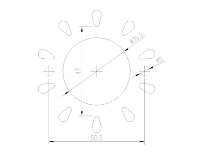

PA4URK schreef:Dan de keramische AliExpress RS-1003 buisvoeten, daarin heb ik me vergist want de diameter is geen 37 mm. maar exact 35 mm. met de schuifmaat. Waarschijnlijk had ik die 37 mm. aangehouden voor wat speling toen ik de maten er in getekend had.
Zal er 35,5 mm van maken, heb je nog een klein beetje speling.
PA4URK schreef:Deze buisvoeten beschikken over M5 bevestigingssleufjes met een lengte van 6 mm. Buiten-Buiten van de sleufjes is 56 mm. en binnen-binnen 45 mm.
Oké, ga ik in het midden zitten met gaatjes 5 mm.
PA4URK schreef:Hier nog even de afmetingen van de SE Ogonowski trafo's.
Zal ik wat bevestigingsgaatjes voor opnemen. Doorvoeren maak ik 12 mm.
10-sleuvenplan is goedgekeurd, dus maak ik het zo.

Bert61 schreef:mooie ventilatiegaatjes
Nee joh, ik weet nu dat Rein een voorkeur heeft voor rondingen (bolkopschroefjes en mogelijkerwijs ook andere rondingen :mrgreen: ) Druppels hebben meer rondingen dan afgeronde rechthoekjes.

Rein meet even de dikte op van de buizen aan de onderkant dat is behoorlijk meer als de voet
Ik heb daar oooit een vout in gemaakt en stond de buis half over de ventilatie sleuven

Voedingstrafo, nog even zonder sleufgaten:
UGT, ook nog geen sleufgaten. Als ik het goed heb gezien, heb je alleen aan de voorkant aansluitingen; de bovenste doorvoergaten kunnen dan vervallen en bovendien kan de trafo iets 'omhoog' zodat je wat meer ruimte krijgt voor je aansluitingen:

ik heb even naar boven gegaan en de voet KT88 opgemeten die 43mm
Dus je zit goed :goedzo:
