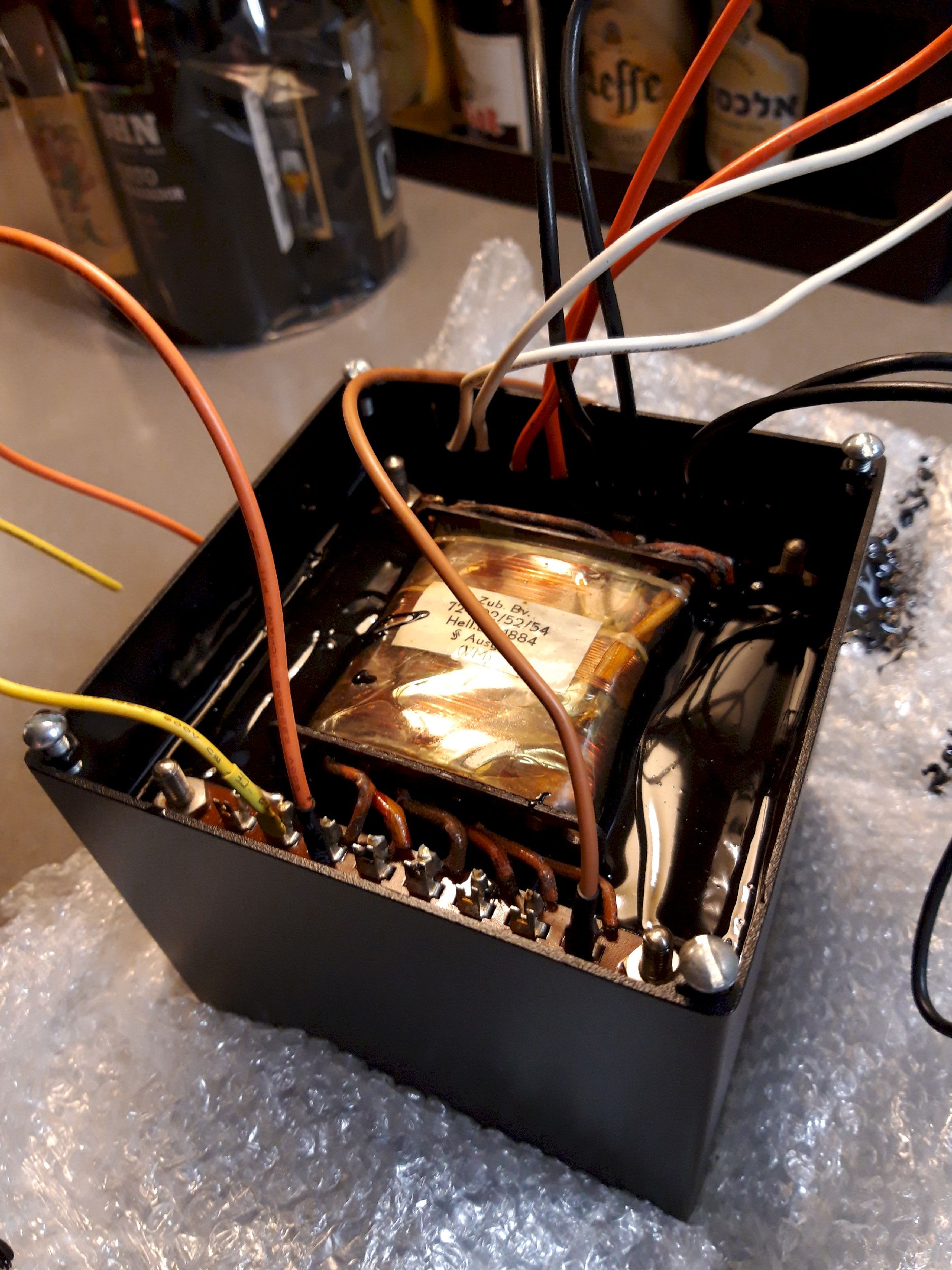

Ik hoop dat het een beetje zichtbaar is, maar de trafo is gisteren ingegoten en heeft vannacht de tijd gehad om uit te harden. Als ik het zo bekijk is het het goed gelukt en het ziet er prima uit. Ik hoop dat het ook een succes blijft als de versterker eerdaags in bedrijf is en de trafo af en toe flink over z'n lazer krijgt 8)

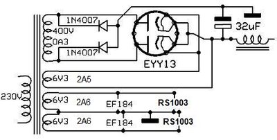

Ik wil me eerst even concentreren op het voedingsgedeelte van de versterker en heb daarbij met een schuin oog gekeken naar Knuisje met zijn GU50-project: http://zelfbouwaudio.nl/forum/viewtopic.php?f=7&t=26021
Knuisje heeft als gelijkrichter gekozen voor de EYY13 en die ga ik dus ook gebruiken(met dank aan Bert!).
Gister heb ik bij TBT Trafobau een smoorspoel besteld, de 8 H / 250 mA uitvoering (https://www.tbtroehrentrafo.com/produktseite/sieb-oder-netzdrossel-8-h-250-ma). Kan ik als eerste C in de voeding aanloopcondensatoren gebruiken zoals destijds ook in de TT22 versterker en bestaat er naast de maximale waarde van 32 uF voor de EYY13 ook een minimale? Ik heb namelijk nog een paar mooie 3.4 uF uitvoeringen van 440 volt liggen die ik eventueel parallel kan zetten zodat we aan 6.8 uF komen. :-k

Die 32µF is de max waarde als elke wikkeling massa(midden) - anode minstens 100Ω is.
Als het minder is, weerstand erbij doen of kleinere C.
Met een kleine C wordt de uitgangsspanning ook lager.Wel oppassen met die kleine waardes dat het geen resonatiekring op 50 of 100Hz wordt met de smoorspoel (f= 1/2π√LC).

Ahum Anne, zoiets? f= 1/2π√LC => f=0.5 x 3.14 x 8 H x 3.4 uF = 42 Hz?
De hoogspanning heeft geen middenaftakking, die moet ik maken met twee diodes. Maar kan ik het voedingsschema van Knuisje zo overnemen?
Eet Noordzeevis, omdat het gezond en lekker is!
Berichten: 14649
Re: RS-1003, het proberen waard?
Berichtdoor Ah!buis » vr 22 nov 2019, 21:30
PA4URK schreef:Ahum Anne, zoiets? f= 1/2π√LC => f=0.5 x 3.14 x 8 H x 3.4 uF = 42 Hz?
Eén gedeeld door { 2 . 3,14 . wortel( 8 . 0,0000034 ) } = 30,5 Hz
Ah ja, zoals bij Knuis, dat kan. Zijn daar serieweerstanden gebruikt, ringkernen hebben nogal weinig koperweerstand.
Misschien met de EI trafo niet nodig, nameten.En met UL versterker is de zener voor het schermrooster niet nodig.

Ik was vroeger geen hoogvlieger bij rekenen Anne, mijn kinderhandje vertoonde pijnlijk rode zwellingen door veelvuldig gebruik van liniaal en spaanse riet door juf en geraak nu zeker en vast terug in de schoolbankskes :(
Het schema van Knuis zal ik maar weer eens even op me in laten werken, maar hoe kritisch is het (hoogspannings)voedingsgedeelte eigenlijk?

Om de gelijkricht buis heel te houden is die weerstand van de trafo belangrijk.
Hoe het nu is weet ik niet maar "in mijn tijd" :lol: konden elcos afwijkingen hebben van wel -50%...+100% ! Dan kon 32µF nieuw wel 64µF zijn, of 16µF :shock: moest rekening mee gehouden.
Dus zorg voor minstens 100Ω totaal tussen de 400V aansluitingen.
Schema, stroom bij de gloei zijn minima.
Ik meet tussen de beide 400 Volt aansluitingen een weerstand van 158 Ohm Anne, dat zou dus afdoende moeten zijn.
...maar "in mijn tijd" :lol: konden...
Ik weet het niet helemaal zeker maar zulke afwijkingen komen in mijn tijd :mrgreen: niet voor bij de reguliere merken, met al die CE keurmerken moet dat spul aan allerlei eisen voldoen. Misschien dat het met de condensatoren van bijvoorbeeld AliExpress echter anders is maar die komen er niet in hoor :wink:

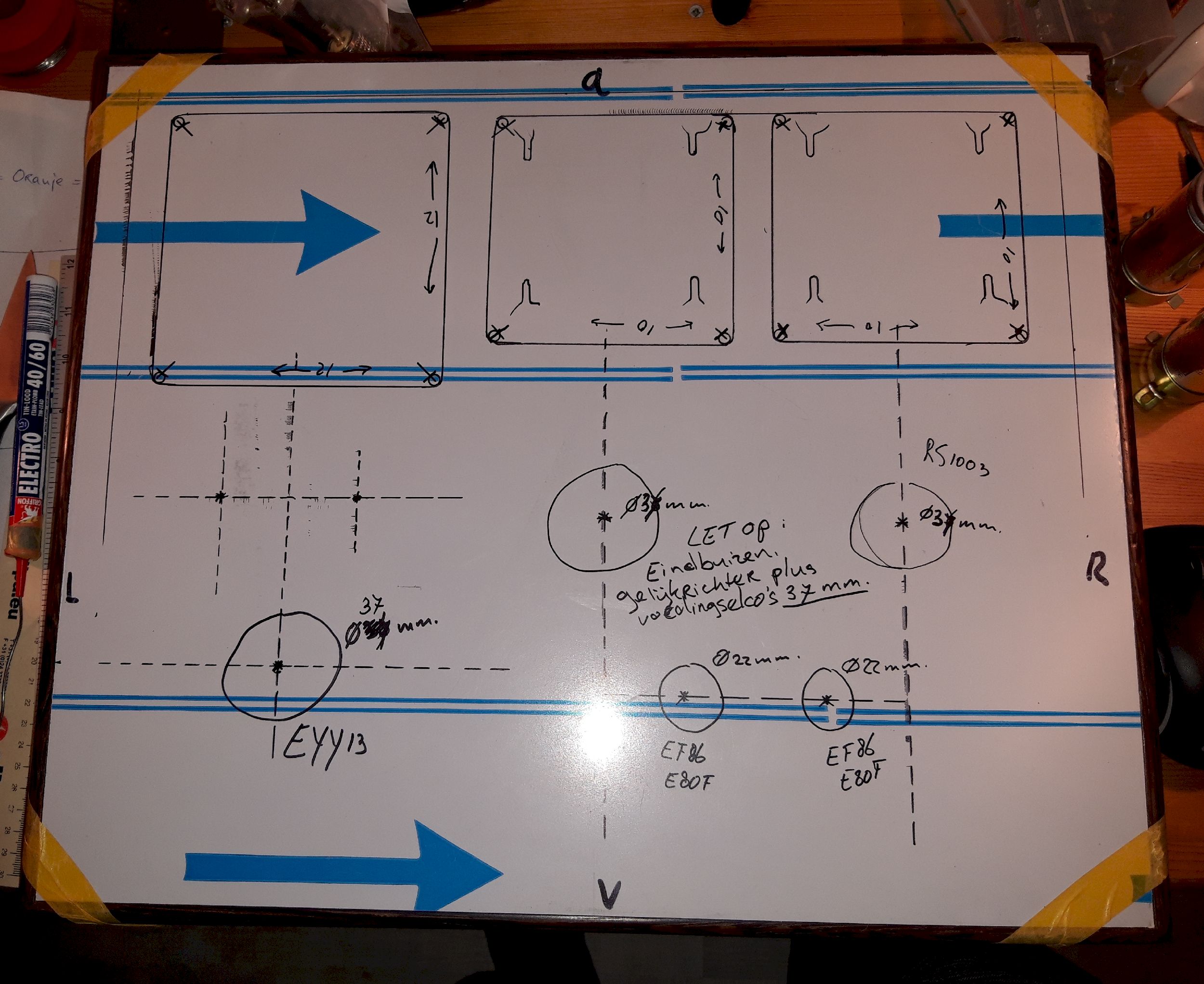

Vandaag heb ik de laatste hand gelegd aan het intekenen van alle onderdelen die bovenop het chassis komen te wonen. Ik wil deze week beginnen met het boren en ponsen van de gaten en gaatjes. Voor de grote 37 mm. gaten voor de RS-1003 en EYY13 buizen en de voedings-C's moet ik me even tot een vriend wenden die een constructiebedrijfje heeft. Mijn ponsen en stappenboor gaan namelijk niet ver genoeg.

Edit: De houten rand waar de chassisplaat op rust is 12 mm. breed, daar komen natuurlijk ook nog 14 gaatjes in te zitten voor de messing bolkop-schroefjes waar de plaat mee in het hout vast komt te zitten :-"

Ga je die trafo opstelling nog controleren op brom,met de koptelefoon voordat je de gaten er voor boort ?

Dat wil ik nog wel even doen Demo. Voor het boren maakt dit echter niet uit omdat de voedingstrafo perfect vierkant is zodat ik deze 90 graden kan draaien. Hetzelfde geldt voor de UGT's. Ik zit er over te denken om onder de voedingstrafo één groot rond gat te maken in plaats van twee kleinere gaten voor de doorvoer van de bedrading :think: .
Kan,als de bedrading niet bij de rand van het gat komt is het prima,anders kleinere gaten met rubber tules.

Andere die je bedoelt is Audiomanics hier op het forum, levert uitstekend werk voor een prima prijs. Weet niet of Kees het ook voor sliptongetjes doet :mrgreen: .
Ja inderdaad Barry
Alleen met die slibtongetjes zal wel niet lukken daar bij Scheaffer :mrgreen:
Dan maar potlood en papier
Daar waar de vis mee ingepakt wordt :idea: :idea: daar kan je vast wel een stuk van organiseren O:)
shit draadje vergeten :oops:
