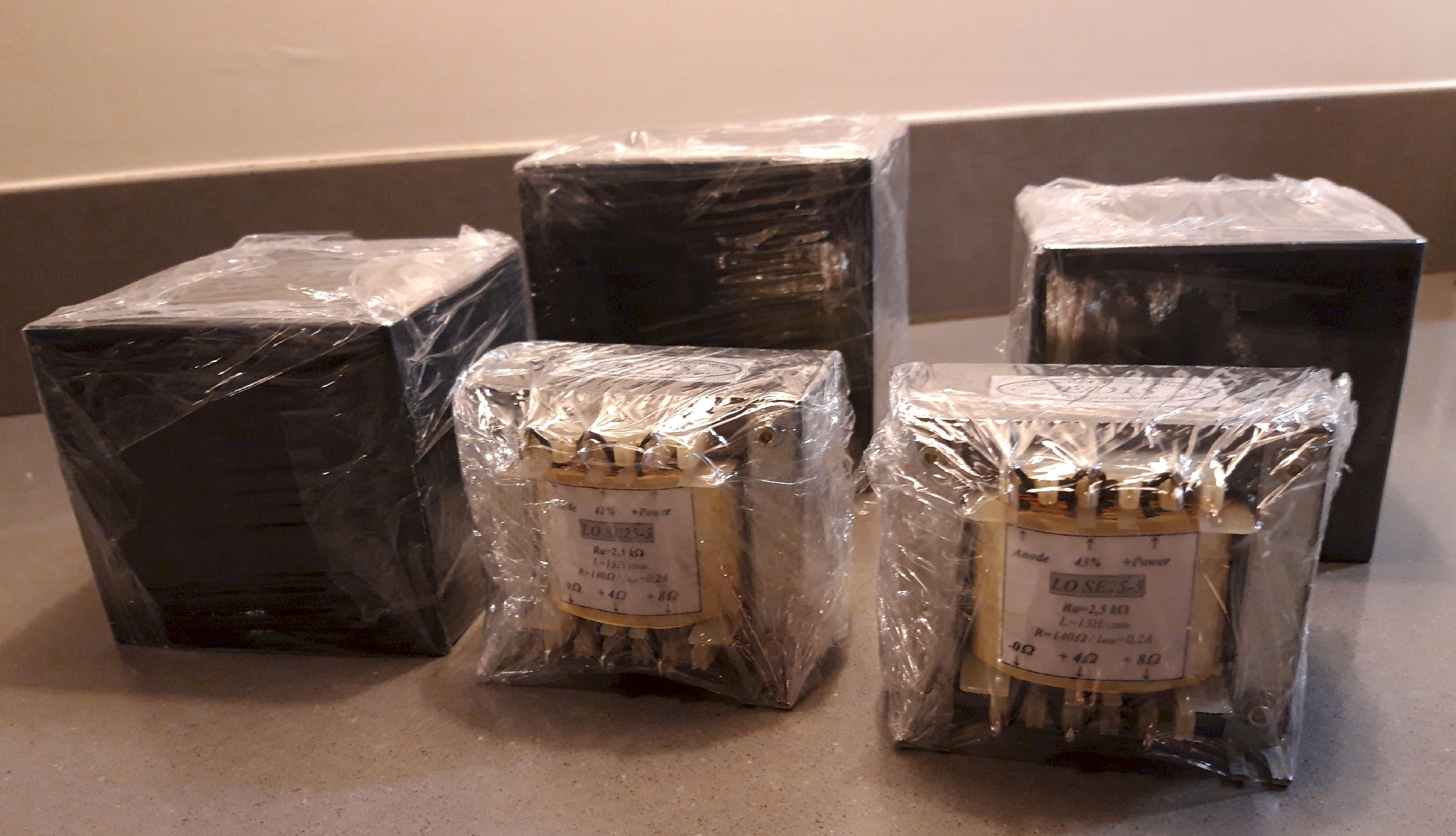

Oh, kom er eens kijken wat ik in mijn schoentje vind, alles gekregen - maar zelf betaald - van die lieve Sint en zijn Zwarte Piet :yeah:

Tjonge, een stel breekbare trafo's :lol:

Beter dan dat hij de trafo's zó in de doos gekwakt had Anne 8)
Maar ze zien er prima uit, ook de kappen zijn van goede kwaliteit!

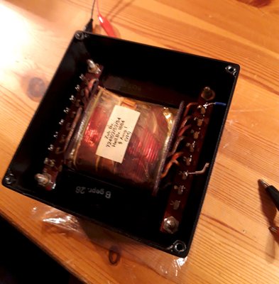

Even wat fotootjes van hoe ik het ga doen met de voedingstrafo. Ik heb van versterkt slang stukjes gesneden die precies over de moeren van de trafo passen. Daarna de trafo in de kap gezet waarbij er genoeg ruimte is om de bedrading er aan te solderen. Nu kan het gietwerk beginnen. Duimen dat dit een succes wordt. Ik ga er vanuit dat als ik het zaakje omdraai dat de trafo dan keurig in de kap blijft hangen [-o<

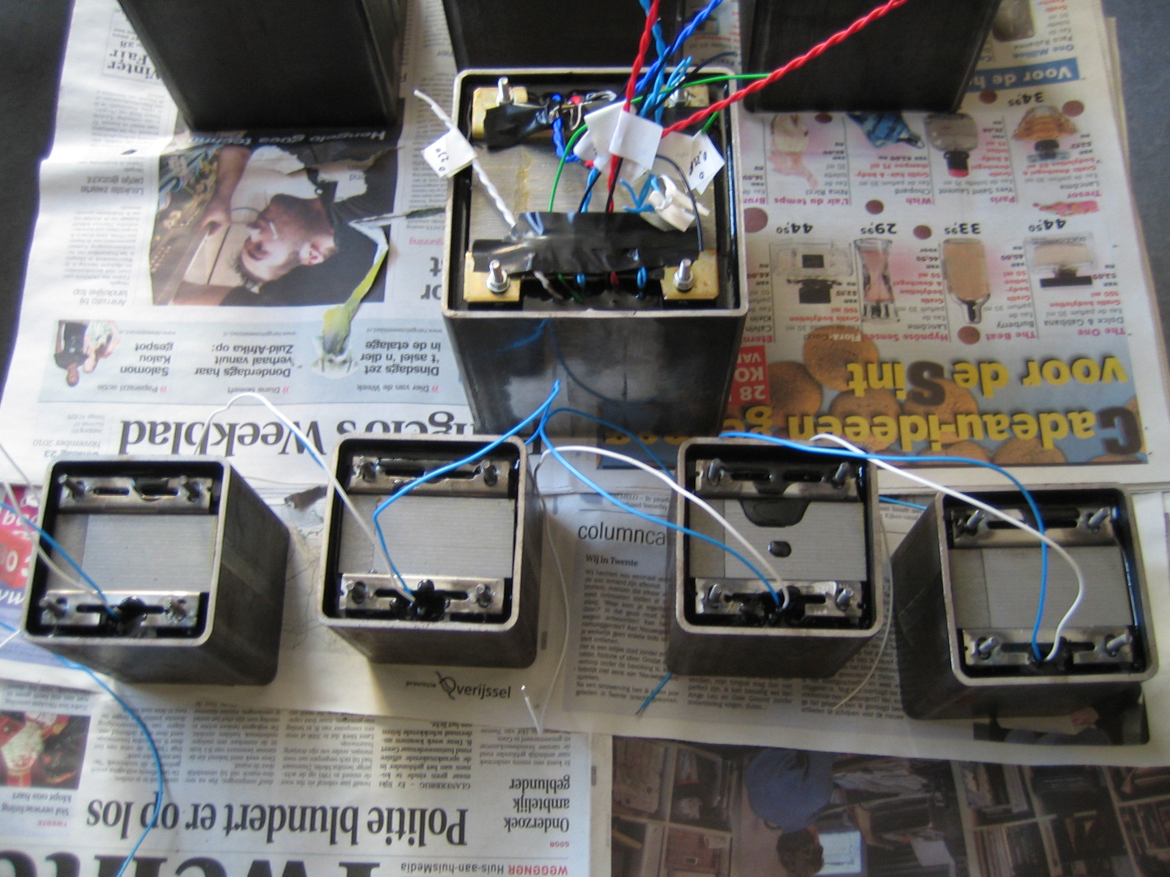

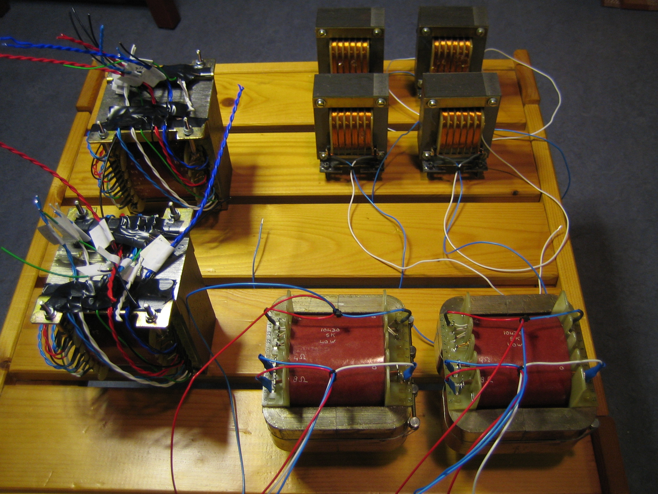

Heb de trafo's ingegoten op m'n 300B SE monoblokken. Ik heb de hars toendertijd aangeschaft bij AE Europe, waren 2 flessen, de hars en een harder. Dit moest in een bepaalde verhouding gemengd worden, waarna het hard wordt.
Wat me echt op het hart werd gedrukt was dat alles echt goed droog moet zijn. Bij voorkeur trafo en kappen in de oven zodat eventueel vocht wat er nog in zit door opslag oid eruit gaat. Tijdje op 60 graden oid, geen pizza temperatuur natuurlijk :D
Het is even gedoe, maar je hebt gegarandeerd 100% stille trafo's, het beetje mechanische brom wat eigenlijk altijd wel aanwezig is hoor je niet. Uiteraard van te voren even goed nadenken, dat je of de draden er al gemerkt aan soldeert, of dat ze toegankelijk blijven van de buitenkant. Overigens Rein die opmerking over het niet knetterhard worden van de hars rond je balun, is 'ie hier ook niet, maar de trafo's blijven (tot nu toe :D ) gewoon 'hangen'.

PS nog 2 foto's gevonden van het gieten:

Trouwens, aan mijn trafo zit ook een soldeerpunt 'screen', waarvoor dient die eigenlijk? Moet die aan massa worden gelegd?
Aan de primaire kant overigens!

PA4URK schreef: Trouwens, aan mijn trafo zit ook een soldeerpunt 'screen', waarvoor dient die eigenlijk? Moet die aan massa worden gelegd?
Is de bedoeling dat met het chassis te verbinden.
Ingieten met de soldeerogen bereikbaar lijkt me veiliger.Stel je voor een breuk in een aansluitdraad 8-[

Ingieten met de soldeerogen bereikbaar kon bij mij niet. Heb de draden (met teflonmantel) aan de ogen gesoldeerd, 3x gecontroleerd of het goed vast zit, en krimpkous eromheen. Oja, wat ik nog gedaan heb is een aantal close up foto's gemaakt vd trafo voor het ingieten, zodat ik ondanks de labels nog aan de kleur draad kon herleiden wat waar aan vast zat. Is allemaal goed gegaan, de versterker doet het nog steeds :D

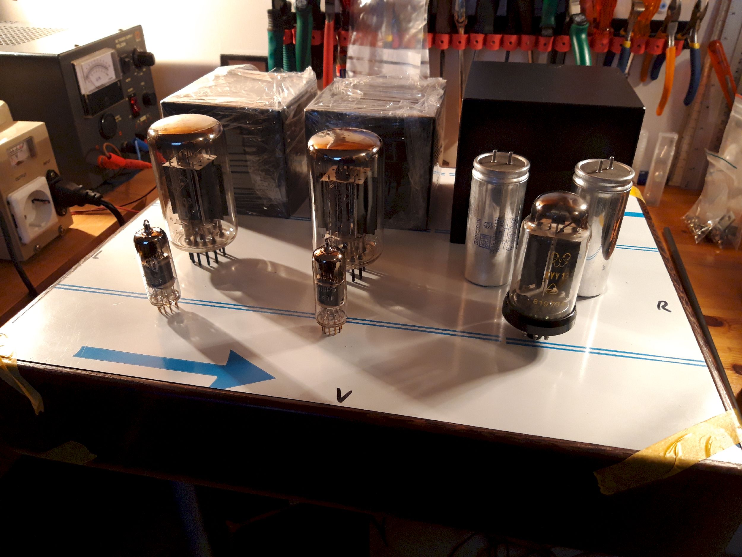

Vanmiddag een beetje dingen uitgeplozen en voor de rest weinig gedaan zo met het wind om het huis en de regen op de ramen. Wel even een voorlopig opzetje voor de versterker gemaakt. Kijk maar :wink:
Ik wilde meteen de trafokappen en UGT's intekenen maar kon mijn fijne zwarte stiftje nergens meer vinden dus dat volgende week maar even.
Morgenmiddag is mijn plan - met de nadruk op plan - om de bedrading aan de voedingstrafo te solderen en dan maandag of dinsdag het gietwerk doen.
Ik zit alleen nog met de uitgangen van de voedingstrafo. Naast de 400 volt HS heb ik drie stuks gloeispanningen. Twee maal 5 ampère en één maal 2.5 ampère. Nu weet ik niet welke de 2.5 A gloei is, de verkoper ook niet. Met de ohm-meter op de laagste stand kan ik waarschijnlijk niet nauwkeurig genoeg meten want zie geen duidelijk verschil tussen de drie windingen. Ik heb het ook met een L-meter geprobeerd maar krijg ook daar geen duidelijke uitslag. Welke mogelijkheden zijn er nog meer om de juiste gloei uitgang te bepalen? :think:
