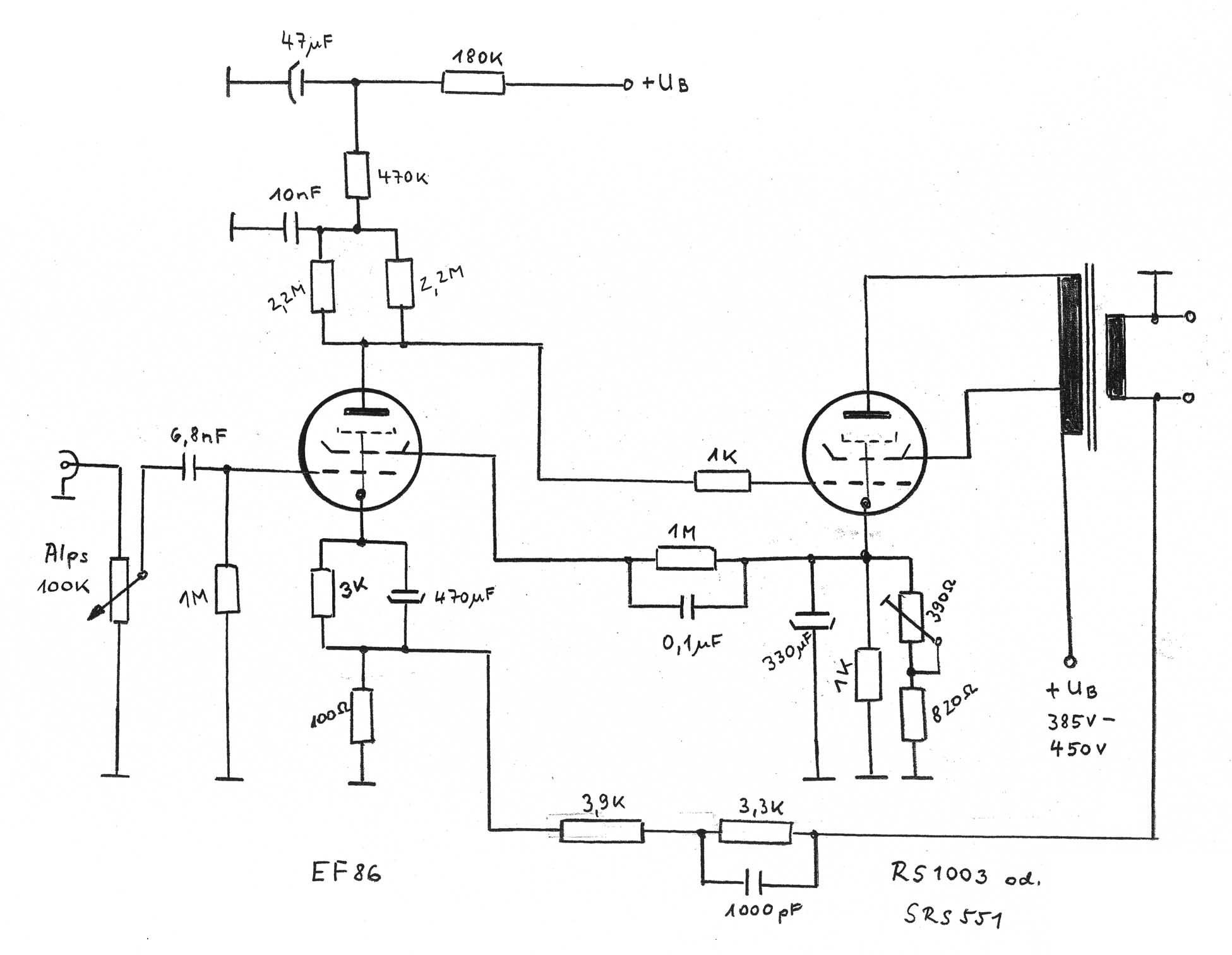

Nu vond ik ook al een schakeling van Hans Koch met een EF86 als voorversterker en dat is helemaal leuk. Want toevallig heb ik ook nog twee SQ E80F buisjes van Philips liggen waar ik toch eens mee moet gaan doen:http://www.hupse.eu/radio/frameset.htm?&ContentFrame.
Hier even dat beroemde schema:

Die schakeling van Koch moet wel kunnen.Geeft wel wat bedenkingen.
Met de gelijkstroom koppeling tussen de trappen liefst wel een zekering in de voedingsaansluiting van de eindtrap, als er iets verkeerd gaat bij de EF86 zou dat heel ongezond uitpakken voor de (dure) eindbuis.
De grote anodeweerstand van de EF86 zou wel 's wat verlies in 't hoog kunnen geven, vooral in UL.
Je verstookt wel een hoop van de voeding in de kathodeweerstand eindbuis, hoewel tov de gloei is't nog zoveel niet.
Hou er wel rekening mee dat de UGT voor SE van deze grootte groot, zwaar en duur uitvalt.
Daarom had ik voor RJM iets met een mosfet voorgesteld.

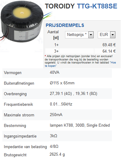

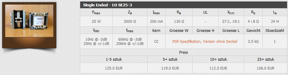

Wat de uitgang betreft, een jaartje of wat geleden was er dit,
en toen heeft de inflatie toegeslagen :shock:

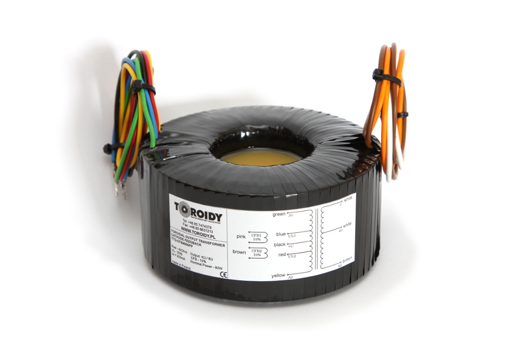

En dan is er nog een ringkern mogelijk,
Er zijn er misschien wel meer, zo heb je een idee waar je aan begint :sure:

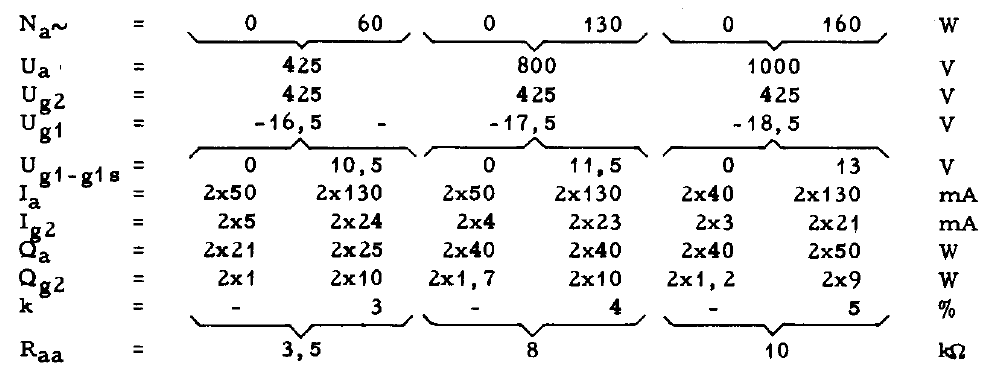

Anne als je met deze buis PP wilt doen wat is dan de hoogspanning en de UGT imp
Daar is een mooi lijstje van in het datablad O:)
De buis is pas in z'n element bij hoge voedingsspanning. Vraagt wat ongebruikelijke UGT en dan ook nog 0-4-8-16Ω uit voor kathode-tegenkoppling wordt moeilijk.
Als je kijkt naar de nodige sturing (Ug1-g1s) zie je dat daar niet zoveel nodig is, moet geen probleem zijn.

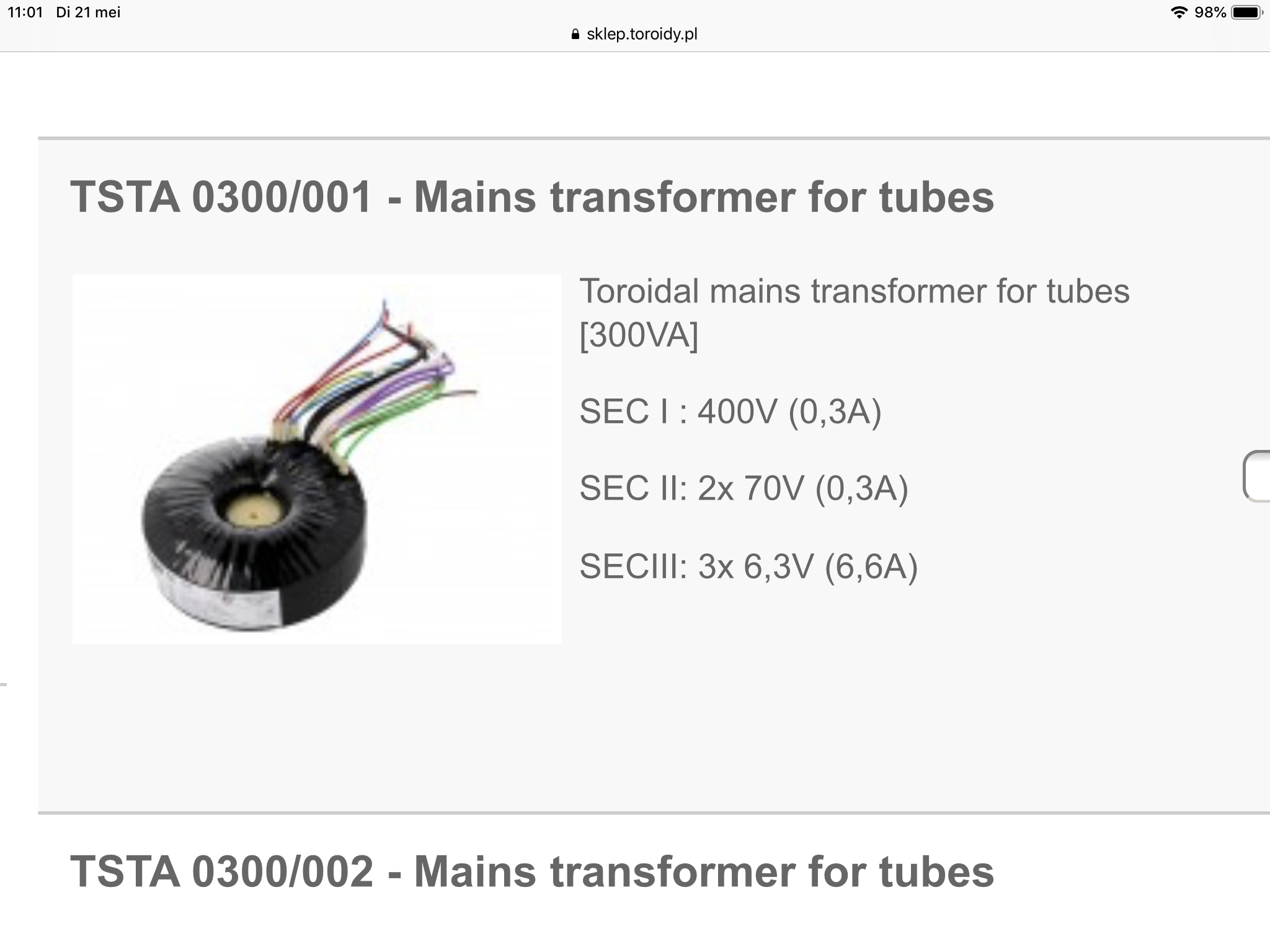

Moet wel kunnen voor twee.Er komt wel minder uit zo omgekeerd.Secundair worden er wat windingen bijgelegd, kopensatie trafoverliezen.In de andere richting zit 't dan net verkeerd, maar nog genoeg :D
Verder heb ik nog een (geschakelde) voedingsprint om van 230 volt iets van tussen 0 en 24 volt gelijkspanning te fabriceren. Kan een ampèretje of 6 leveren en staat afgesteld op 6.3 volt.
Is wel genoeg met 2,3A gloei per eindbuis.
Daar is een mooi lijstje van in het datablad O:) RS-1003.png De buis is pas in z'n element bij hoge voedingsspanning. Vraagt wat ongebruikelijke UGT en dan ook nog 0-4-8-16Ω uit voor kathode-tegenkoppling wordt moeilijk.

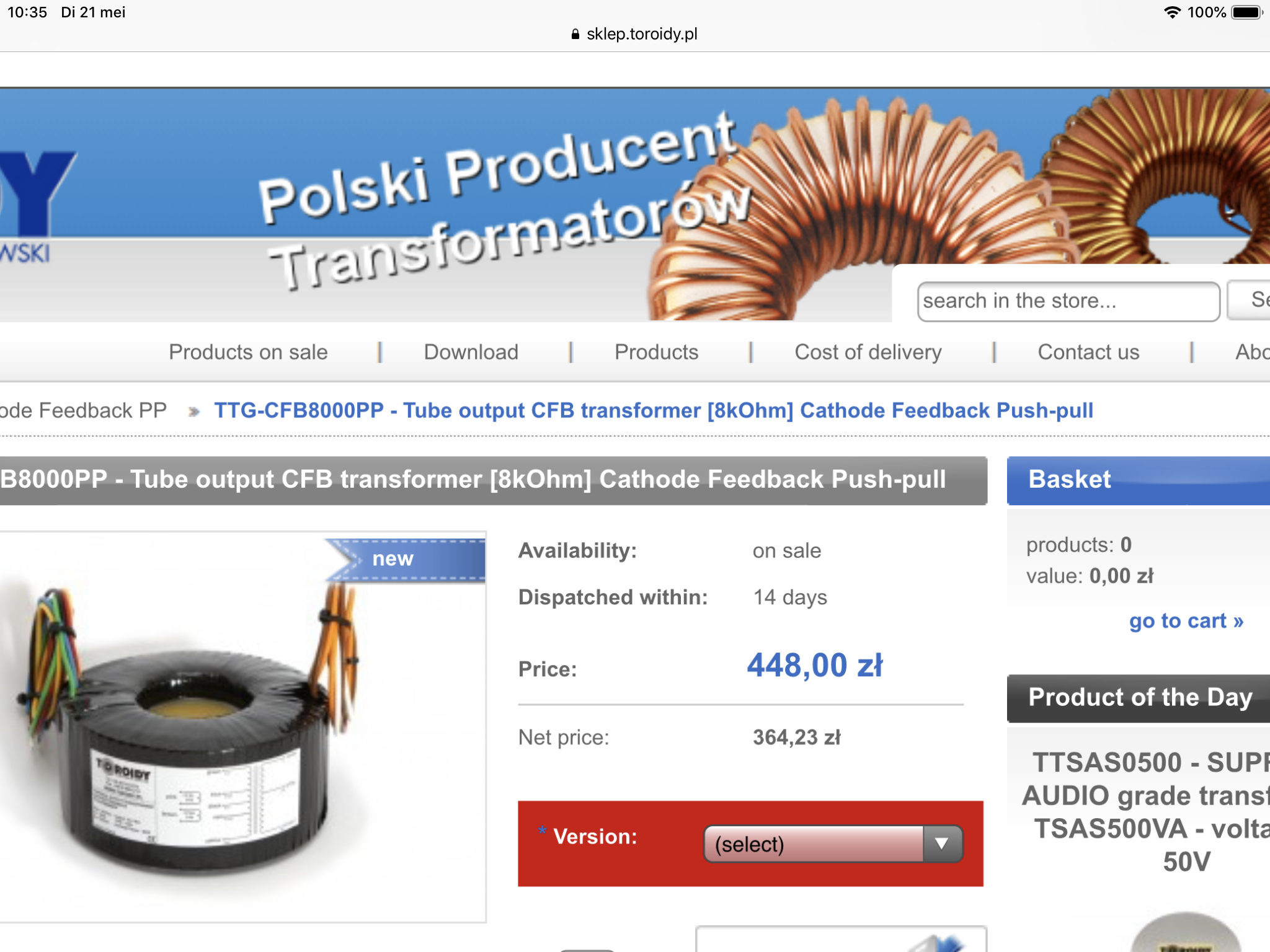

Die 800 -1000 volt staat mij wel aan 8K trafo 80 Watt met Cathode tegen koppeling heeft
Als je een 350 volt trafo met spannngsverdubbeling gebruik met een choke :-k zit ik op 900 volt belast
Is misschien best stabiel te krijgen met psu designer :think:
En anders een ringkern 600 volt trafo laten wikkelen bij Torroidy
En Nog geen 20 volt negatief ook gloei er bij
