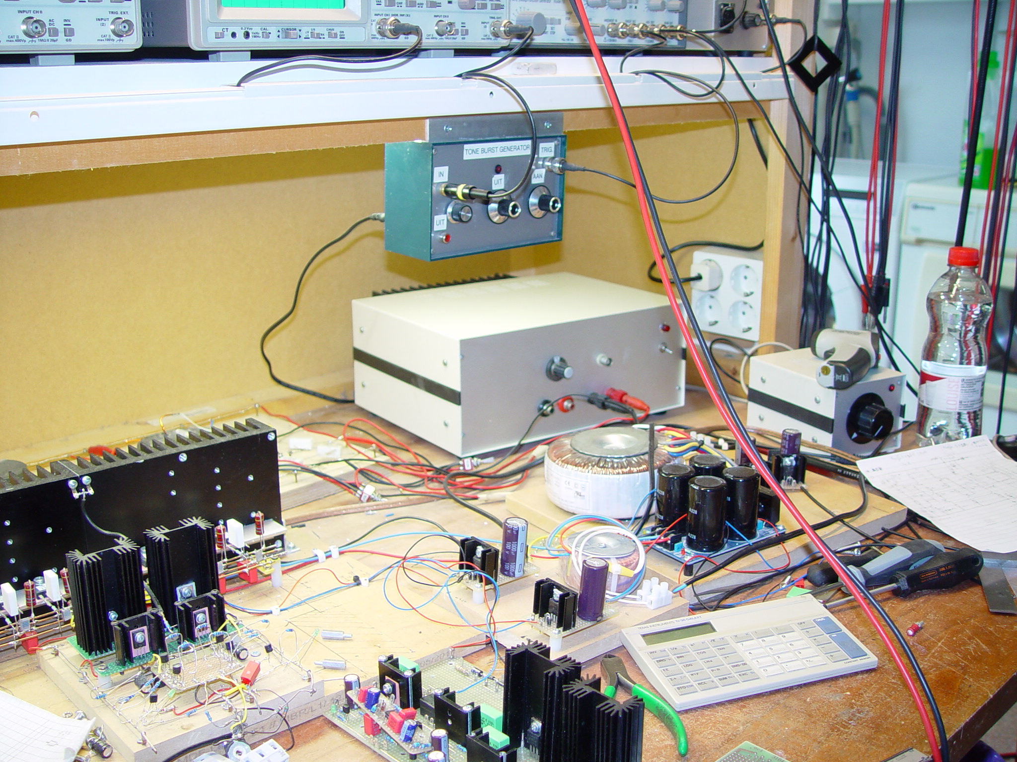

Dre,
in een stoffig hoekje op de werkbank staat mijn oude meetversterker werkloos.
Kan ook 2 Ohm aan. (b.v. open baffle 2 woofers parallel)
Misschien iets voor je?
Paul.
