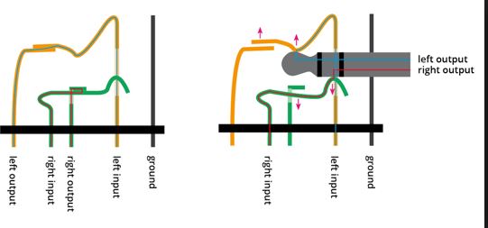

Ja pcies, ik bedoel het inpluggen inderdaad, stroom is hier niet relevant. Het voorste segment van de plug maakt even contact met 'de andere kant', sluiting, voor voeding niet wenselijk. Voor audio maakt dit niet uit, maw 3.5mm eigenlijk niet gebruiken als voedingsconnector. Plaatje klopt niet helemaal, voor 't idee.
Los hiervan is een vergissing snel gemaakt, zodat je met gelijke connectoren de voeding op een audio ingang zou kunnen pluggen, wat ook niet wenselijk is.

Ja, ik zie het probleem nu. Dank voor de duidelijke uitleg! Ik begreep ook niet goed wat werd bedoeld met 3,5 mm connectoren werd bedoeld, sorry. Maar nu wel.
@Ronny, ik bedoelde eigenlijk "printplaat-kroonstenen", zoals ik die nu ook gebruik op mijn print. Is dat een optie?

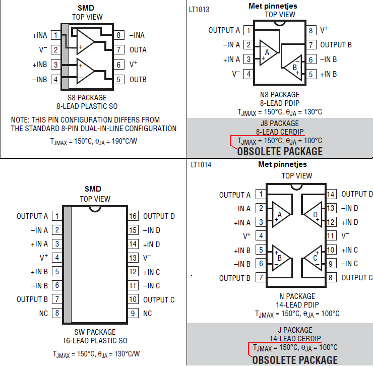

Ynze schreef:Ronny,
Ik zie nu dat je bij de 1013 een andere pin-lay-out hebt dan ik. Ik heb een PDIP ic-tje. In de bijlage de datasheet, de pin-lay-out staat op pagina 2, bij "obsolete package" 8-[
Mijn LT1013 ic-tje is blijkbaar wat verouderd. Dat had ik niet door toen ik 'm kocht bij Okaphone. In de eerste versie van Anne kwam die pin-lay-out nog overeen met mijn exemplaar. Zie screenshotje. In de tweede versie had Anne ook een andere gebruikt.
Heb ik een ongebruikelijk ic-tje meegekregen?
Ynze
Blijkbaar heb ik de pin-nummers wat door elkaar gegooid.Krijg je als je de meegeleverde tekening van het tekenprogram gebruikt zonder nakijken :oops:
Wel vervelend dat ze, met het veranderen van de behuizing ook de aansluitingen hebben verwisseld :(
De ening uitvoering die veroudert heet is die met ceramische behuizing.

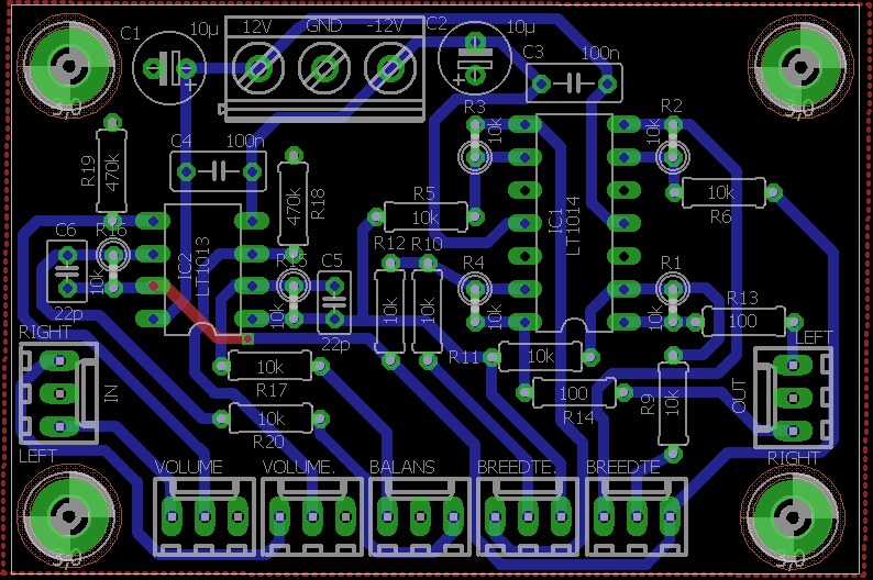

zou er ongeveer zo kunnen uitzien.
print is 45 op 86 mm
layout lt1013 aangepast naar IC Ynze.
Aansluiting voeding is nu 5 mm raster
Mvg, Ronny

Re: Voorversterker LT1013/14 van Anne op een printje?
Berichtdoor ronnydepony » ma 04 mar 2019, 21:49
In kan nog links geplaatst worden, kan print nog een beetje kleiner
Mvg, Ronny

Berichtdoor ronnydepony » di 05 mar 2019, 16:49
Ontwerp 1 is zo goed als klaar.
Ontwerp 2 zou met molex zijn, alleen rest mij de vraag neem ik de voeding dan ook in molex ?
Mvg, Ronny

ronnydepony schreef:zou er ongeveer zo kunnen uitzien.

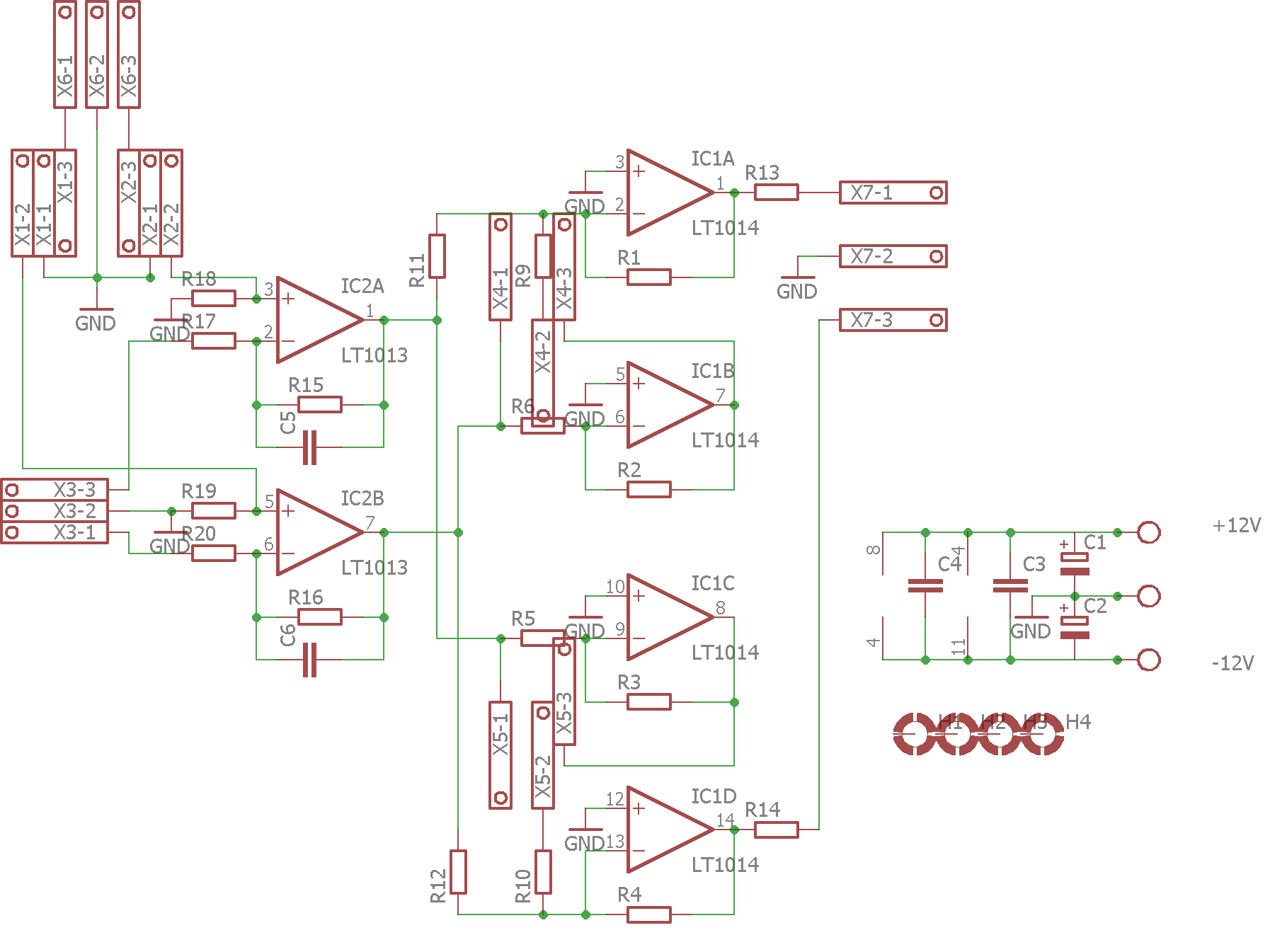

Klopt het dat het linker blokje van drie connectoren geen functie heeft? En je hebt signaal links en signaal rechts in twee aparte connectoren gezet. Is dat met opzet?
Je hoeft voor mij geen aparte versie te maken hoor, Ronny. Als jullie Molex connectoren prefereren sluit ik me daar graag bij aan. En een andere versie van de ic-tjes kopen vind ik niet erg.

Berichtdoor ronnydepony » wo 06 mar 2019, 19:54
Met molex kom ik zo iets uit :
Mvg, Ronny

Ziet er goed uit, volgens mij. Is de rode verbinding een jumper, of een spoor op de andere kant? Stuur je me de Gerber-files als je zelf ook tevreden bent? Dan laat ik de printjes maken.

ronnydepony schreef:Met molex kom ik zo iets uit :
Je zou misschien naast R1,R2,R3 en R4
aansluitingen kunnen voorzien voor evt een kompensatie-condensatortje parallel aan die weerstanden (ook 22pF bijv).
Dan nog iets, niks met de print te maken, om het regelbereik van de breedte wat te beperken kunnen R9 en R10 groter (bijv 22k).Op het einde regeling, vooral max breed, blijft er enkel het verschil R/L over en dat klinkt vermoedelijk lelijk.

Berichtdoor ronnydepony » do 07 mar 2019, 9:58
Aanpassingen doorgevoerd.
Heb "OUT" ook gedraaid, zitten L en R gelijk.
Printje meet 44 op 64 mm.
Mvg, Ronny

De print ziet er netjes uit nu. Ik heb mijn prototype pas getest in m'n werkplaats, en daar is de ruis helemaal weg. Dus wat ik hier in mijn huiskamer hoor aan ruis is vast afkomstig van allerhande wifi-routers, telefoons en verlengsnoeren die in de buurt van de voorversterker staan.
