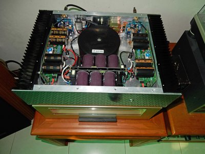

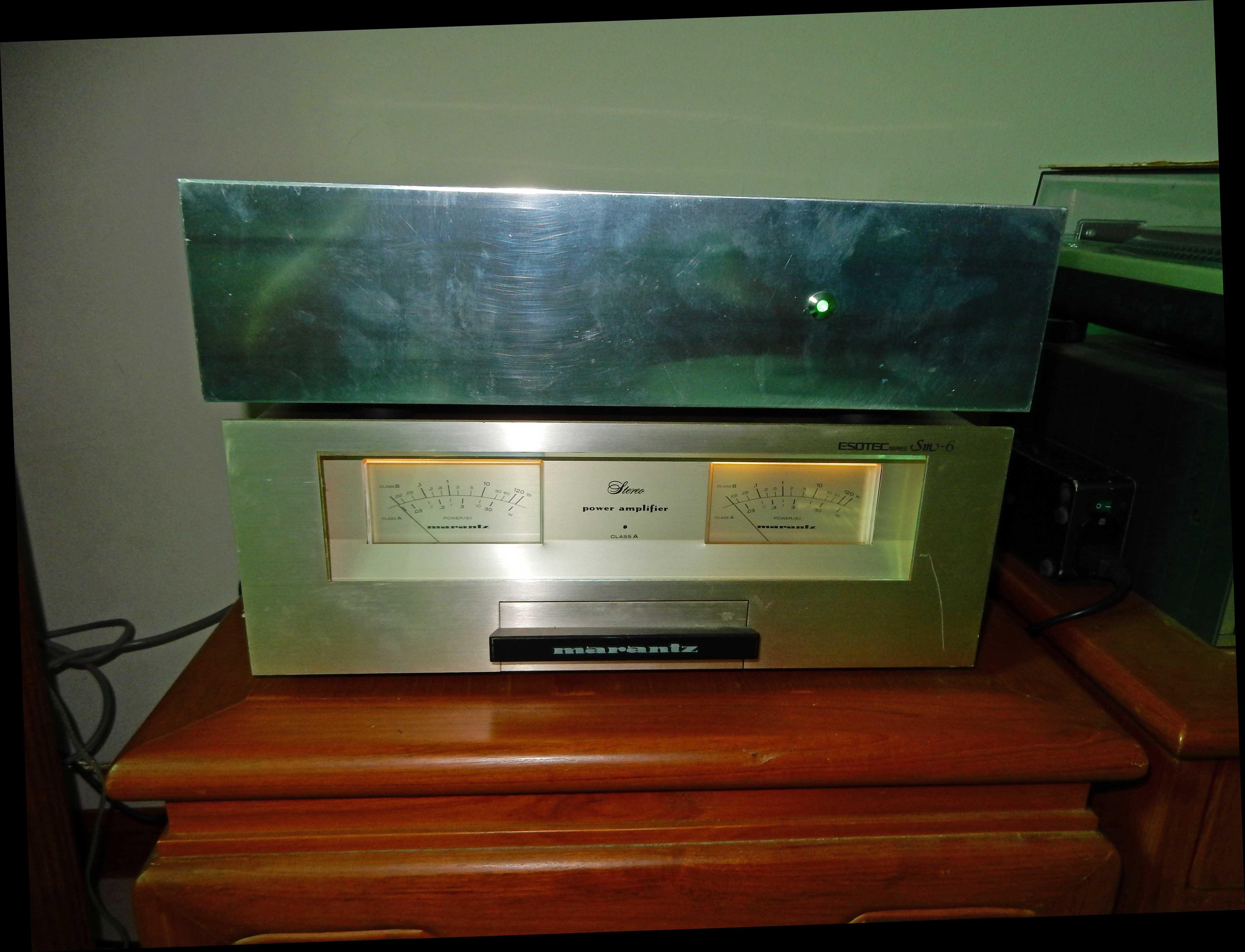

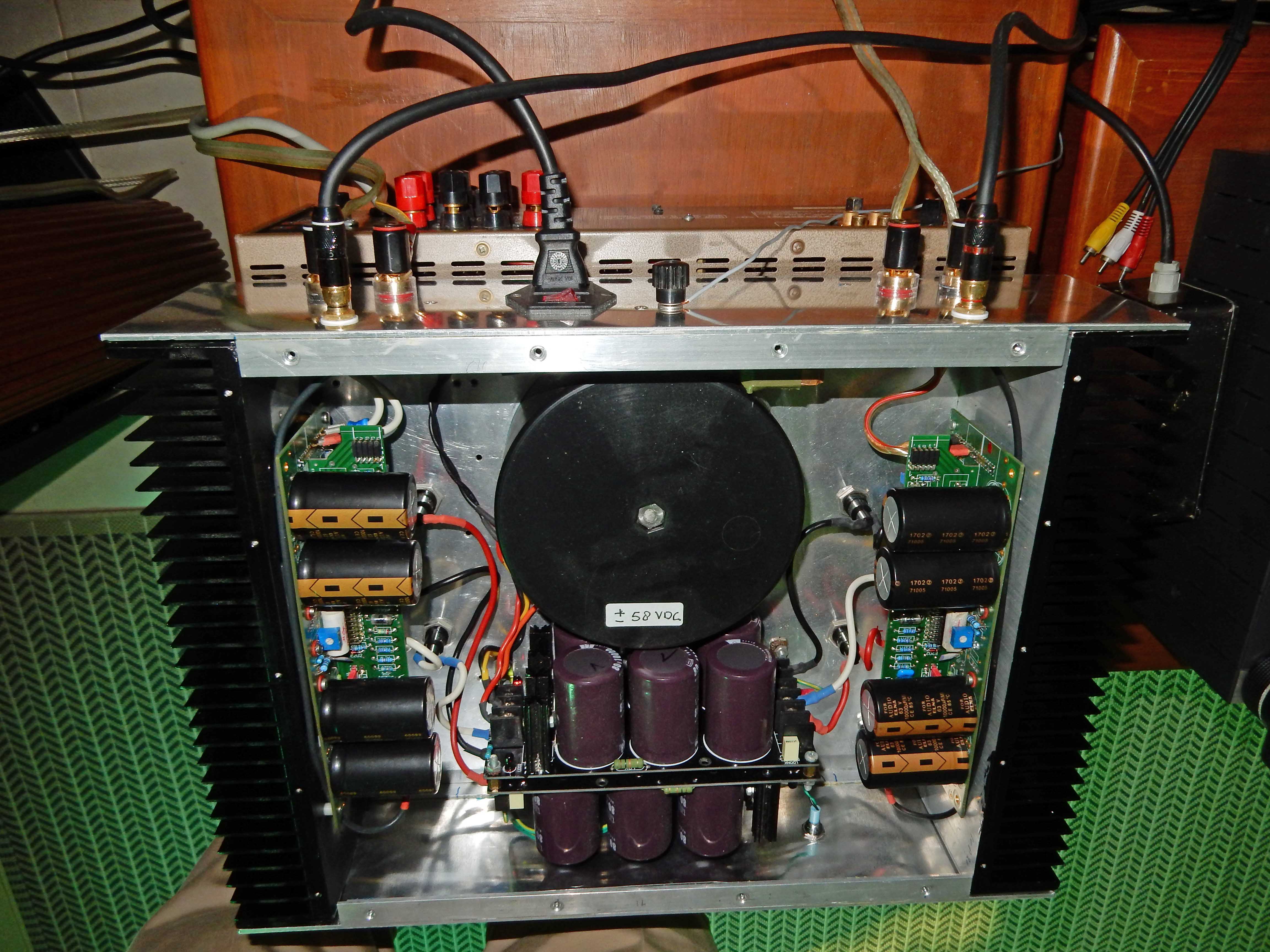

Nu, het allerlaatste antwoordt van mij betreft deze versterker, het speelt voor 100% naar behoren, sprankelend met een mooi basfundament, beter dan m'n vorige Q-watt versterker, hier in een Marantz chassis gebouwd. Het enig wat nog ontbreekt is de bovenplaat, maar die is onderweg.
Een paar weken geleden dacht ik, kom heb nog 2x een setje Exicon mosfets liggen, nu alles goed werkt moet dit toch zonder problemen er aan te hangen zijn, maar dat leverde niet het gewenste resultaat, de ene kant begon al snel te oscilleren, en het andere kanaal leverde een vervorming van meer dan 1% op, had ze geleverd gekregen zijnde gepaard, dus ik weet het niet, neem genoegen met het huidige vermogen.
Ook was ik van plan om dan gelijk 2 gescheiden SMPS voedingen in te bouwen, daar was immers plaats voor.
Maar toen de uitbreiding niet lukte heb ik het maar bij de ringkern gehouden met een dubbele set filter elco's

Patrickpaf schreef:Maar toen de uitbreiding niet lukte heb ik het maar bij de ringkern gehouden met een dubbele set filter elco's
Ja. ik dacht ook al, wat een gigantische bak met elco's! Mooi dat je het nu aan het werk hebt zoals het behoort. Een hele klus geweest! :goedzo:

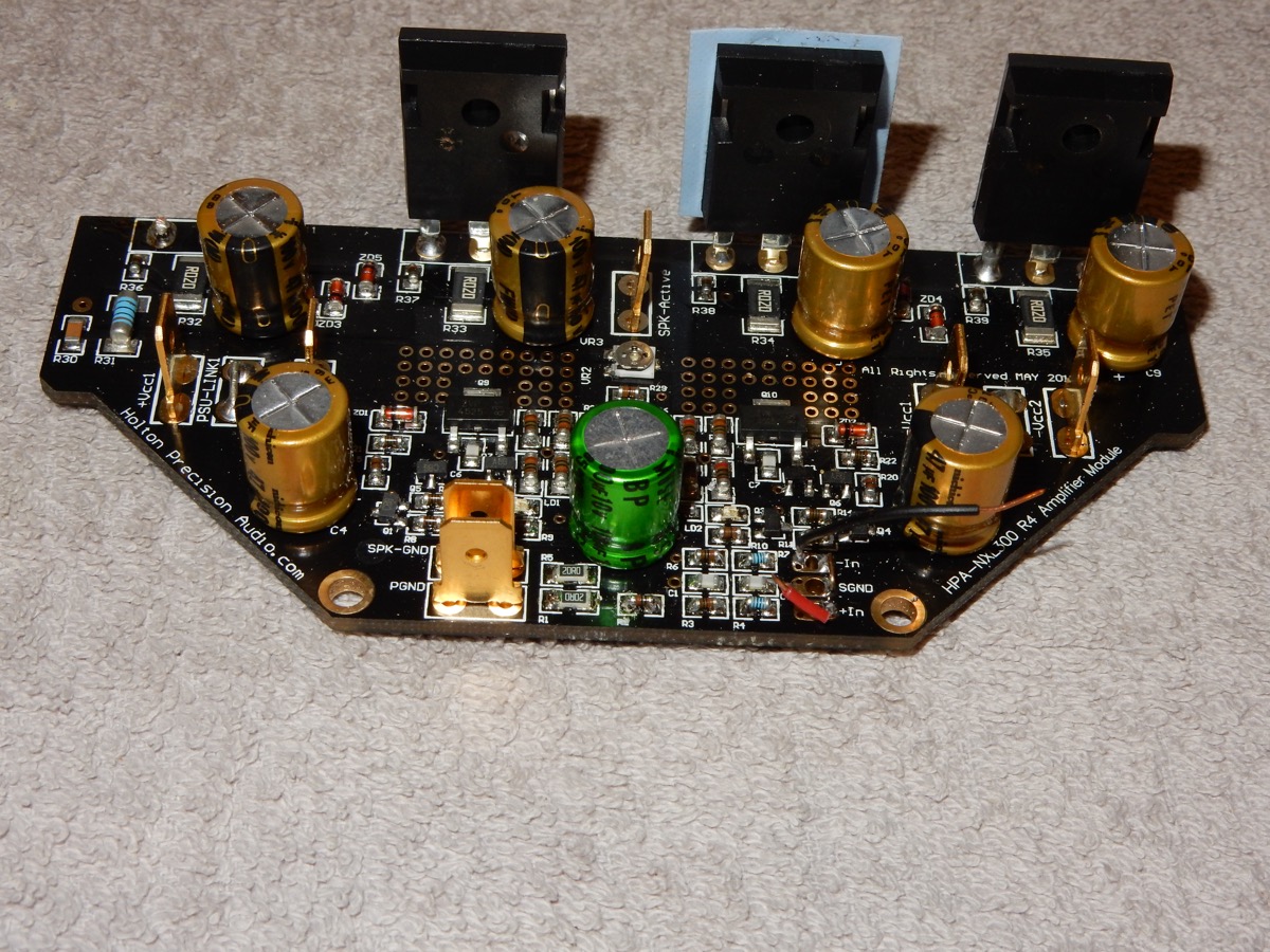

Overigens, ik zat de pagina's nog eens even terug te bladeren en zag dat we het ook over die Holton modules hebben gehad.
Had er op een gegeven moment zo genoeg van dat ik 1 zo'n module heb besteld.
Nu, ook dat heb ik geweten, na het bedrag overgemaakt te hebben gebeurde er helemaal niets, na herhaalde keren mailen kreeg ik de module toch toegestuurd, maar ja, vanuit Australie, je weet niet of het echt vertraagd was, of dat je opgelicht werd.
Toen een paar verzoeken om een schema....vergeet het maar, copyrecht, bla, bla, bla.
De module daarna aangesloten op de labvoeding, nu van de regen in de drup t.a.v. op dat moment met de Eltim, boven de 0,1% THD, wat moet ik daarmee?
Geen schema, niets.
En om die reden toch maar weer de draad opgepakt met de Eltim, met uiteindelijk een positief resultaat.
Op de foto, 1 fet er af gesloopt voor de mislukte poging om de Eltim uit te breiden
