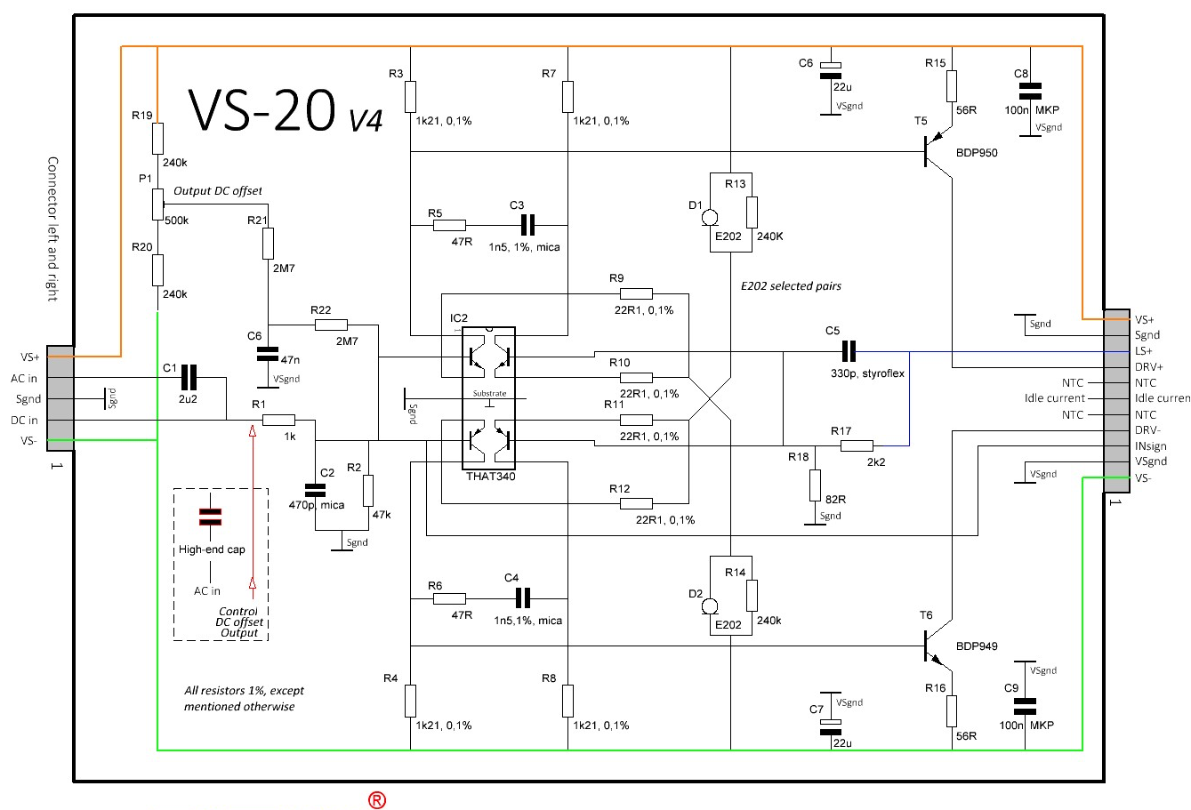

ds23man schreef:Kijk eens wat ik vanochtend in mijn schoentje vond! En het is niet eens Sinterklaas. :lol:
ELTIM VS-20.pdf
Da's niks nieuws, die heb ik ook hier, kijk naar de datum, dat is een veel oudere versie. (2015)

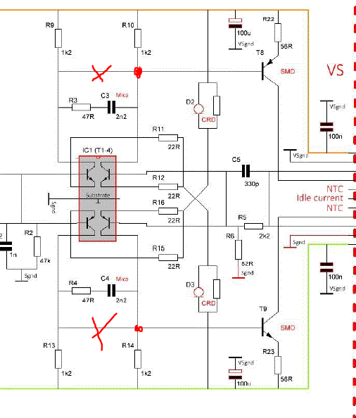

Als ik de foto's van de printen bekijk lijkt het inderdaad niet met schema overeen te komen. Laat Anne straks eerst maar eens puzzelen. Naast de BDP zit ook een 1K2 die naar de basis gaat.

Berichtdoor ds23man » vr 15 mar 2019, 10:25

ds23man schreef:Als ik het goed begrijp zit het zo:
Ja dat klopt, ben op het moment in Photoshop de waarden van de onderdelen aan vervangen door de schemanummers, en dan blijk inderdaad (bijvoorbeeld) C3 heel anders te zitten.
Als het schema klopt, en dat zal naar alle waarschijnlijkheid wel zo zijn, dan denk ik er nog wel uit te komen.
Maar je haalt Anne al aan, ik heb de indruk dat hij aanzienlijk beter dan mijzelf onderlegd is, en kan inschatten dat het schema in orde is.
Die 2 onderbrekingen zou kunnen, maar zover ben ik nog niet.
Berichten: 21686
Re: Eltim Hexfet amp
Berichtdoor ds23man » vr 15 mar 2019, 10:59
Volg die 1K2 die naast de BDP zit maar eens, dan zie je hoe het zit.
Berichtdoor ds23man » vr 15 mar 2019, 11:37
Het schema is dus fout.

Berichtdoor Ah!buis » vr 15 mar 2019, 11:48
Als je dat zo doet krijg je meekoppeling :shock:
Het zit wel goed hoor, tenminste volgens de fotos van de print.De basissen zitten op de tekstzijde aan de 1k2 weerstanden.
Enkel de serieschakeling R-C tussen de collectors is omgedraaid, maakt niet uit.

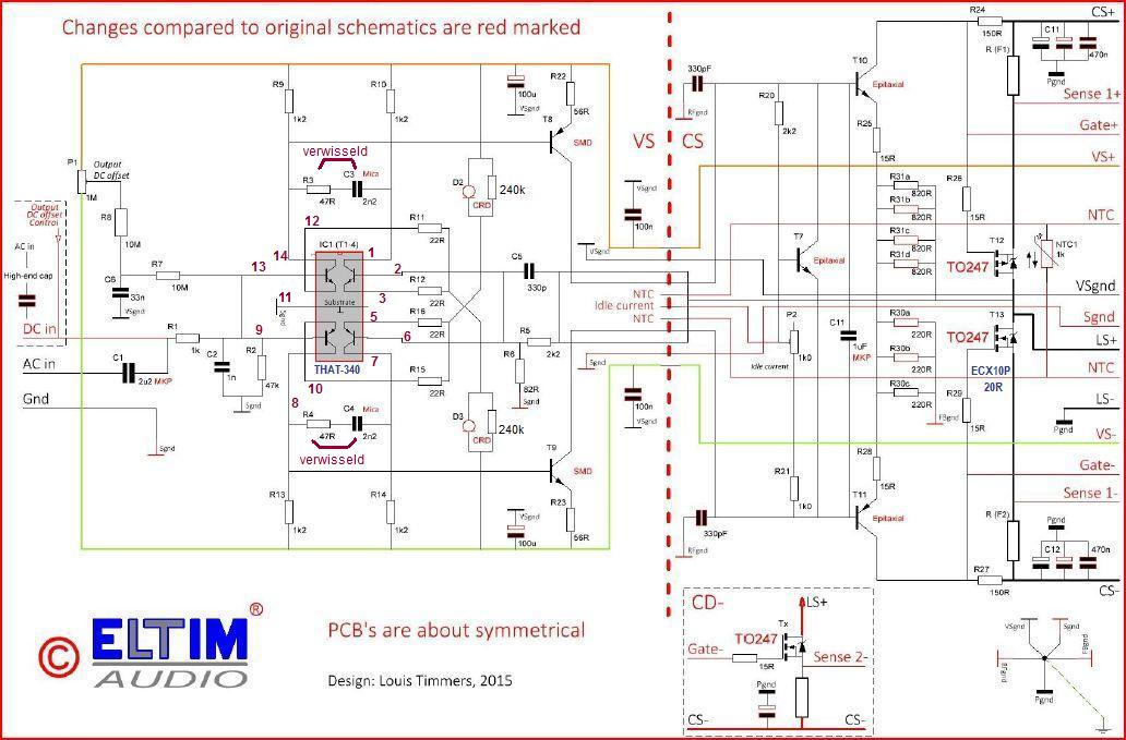

Schema met aansluitnummers,

Berichtdoor ds23man » vr 15 mar 2019, 11:57
Dus de pinnummering van de That300 in het schema is ook gespiegeld. Lekkere bende zo!

Schema met aansluitnummers, ELTIM.jpg Anne
Ik durf bijna niks meer te zeggen, maar op het schema wat je nu laat zien, kun je nog net het '1' tje zien van het IC, en daar heb je nummer 14 bij gezet. Dan zit de boel toch gedraaid? En nummer '1' op de print, collector, naar R7 op het originele schema van VS-20 v4. :think:

Berichtdoor ds23man » vr 15 mar 2019, 12:10
De nummering van het ic is in het schema anders (gespiegeld), maakt op zich niet uit. Maar wel vreselijk verwarrend..... en heel slordig.

Berichtdoor Ah!buis » vr 15 mar 2019, 12:12
Maakt toch niks uit, de tekening in 't schema is vanonder bekeken.Als je het schema "vanachter" bekijkt zit 't goed.Geeft hetzelfde, 't ding is symetrisch.Op de print klopt het.

Berichtdoor Patrickpaf » vr 15 mar 2019, 13:44
Ah!buis schreef:Maakt toch niks uit, de tekening in 't schema is vanonder bekeken.Als je het schema "vanachter" bekijkt zit 't goed.Geeft hetzelfde, 't ding is symetrisch.Op de print klopt het.
Inmiddels ontgaat het me volledig.
Dus alles klopt behalve het omdraaien van C3 en R5, en van C4 en R6?
De onderbreking die "Ds23man" suggereerde, en ik ook dacht dat dat correct was, is niet nodig??
Berichten: 21686
Berichtdoor ds23man » vr 15 mar 2019, 13:49
Dat is helemaal niet nodig. De grap is dat hij bij het layouten de "devices" in the That verwisseld heeft omdat beter uit kwam. Alleen is ie even vergeten om dat in schema aan te passen.

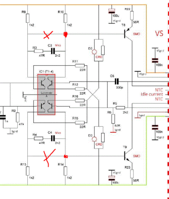

Patrickpaf schreef:O ja, de extra verbinding, in lage resolutie
Ik zou deze nog even controleren of het echt zo is aan de hand van Anne's aangepaste nummering!
