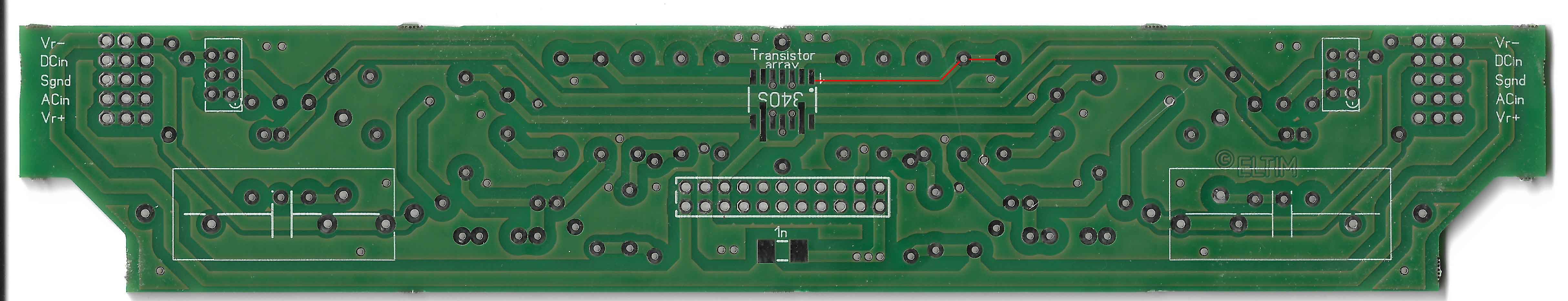

Patrickpaf schreef:Ja, mooi Anne, maar ik mag toch aannemen dat het streepje de kathode is en de positieve stroom van anode naar kathode gaat.
Tenzij de markering op de print niet goed is, dat ga ik nog eens bekijken.
De print 's goed onderzocht.Zoals de stroombronnen erop zijn getekend zit de kathode(streep) aan de min (zou juist moeten zijn).Omgekeerd, met de streep aan de plus zou het dan als een diode in doorlaatrichting moeten meten.
De verbinding ontbreekt idd :shock: , dus draadje erbij.
De printen links en rechts moeten maar gedeeltelijk bestukt anders krijg je twee nul-instellingen, gaat niet goed.

De volgende constatering: de transistoraray is goed, maar de aansluitingen komen niet overeen met het schema, de boel is omgedraaid, zou kunnen werken maar maakt het nog moeilijker om fouten op te sporen...wordt vervolgt.

ja, volgens mij, is de aray diagonaal verwisseld, dus de NPN linksboven is verwisseld met de rechtse NPN, maar de onderste PNP's zijn wel overeenkomstig het schema.

Patrickpaf schreef:ja, volgens mij, is de aray diagonaal verwisseld, dus de NPN linksboven is verwisseld met de rechtse NPN, maar de onderste PNP's zijn wel overeenkomstig het schema.
Is niet verwisseld hoor. Voor het makkelijk vinden van de verbindingen had ik de IC-kant verwisseld (rechts/links), kun je zien aan de tekst aan de zijkanten.
De boel rechtgezet dan zit pin 1 van de IC linksonder en alle aansluitingen kloppen
1cNPN 3eNPN 2bNPN-samen aan tegenkoppeling-6bPNP 5ePNP 7cPNP
14cNPN 12eNPN 13bNPN-samen naar ingang-9bPNP 10ePNP 8cPNP

Daar kom ik nog op terug, had vanmorgen toch een andere indruk toen ik de aray aan het doormeten was. :think:

Tja, Anne, 'k moet je toch teleurstellen, nr.1 van IC2, de transistoraray gaat in het originele schema naar R3, R5, EN naar de basis van T5 (BD950/54)
Maar op de print gaat het Niet naar de basis van T5.
De basis van deze T5 gaat naar een mica c-tje van 1N5, kom er niet direkt achter of dit C3 of C4 is.

Als ik het schema bekijk, moet die basis wel degelijk op punt 1 van het IC zitten, de eerste collector dus, zo door redenerend, hoe is zo'n print dan ontstaan?? Wat een sh*t zooi.

De basis van T6, de BDP949 gaat op de print naar IC nr.8, en niet zoals op het schema naar 7
Dus de boel is wel degelijk omgedraaid,
Hoe nu verder

Ik denk dus dat ik alle prinssporen rondom het IC maar lossnij, en met draad maar de juiste verbindingen gaat leggen, tenzij iemand een beter idee heeft.
