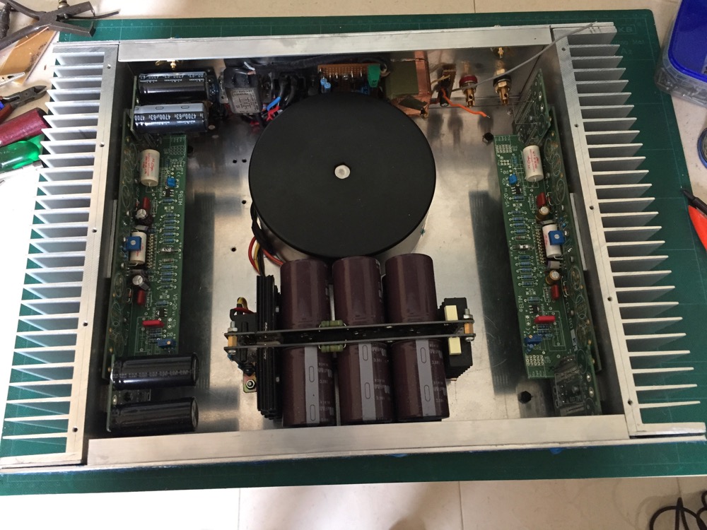

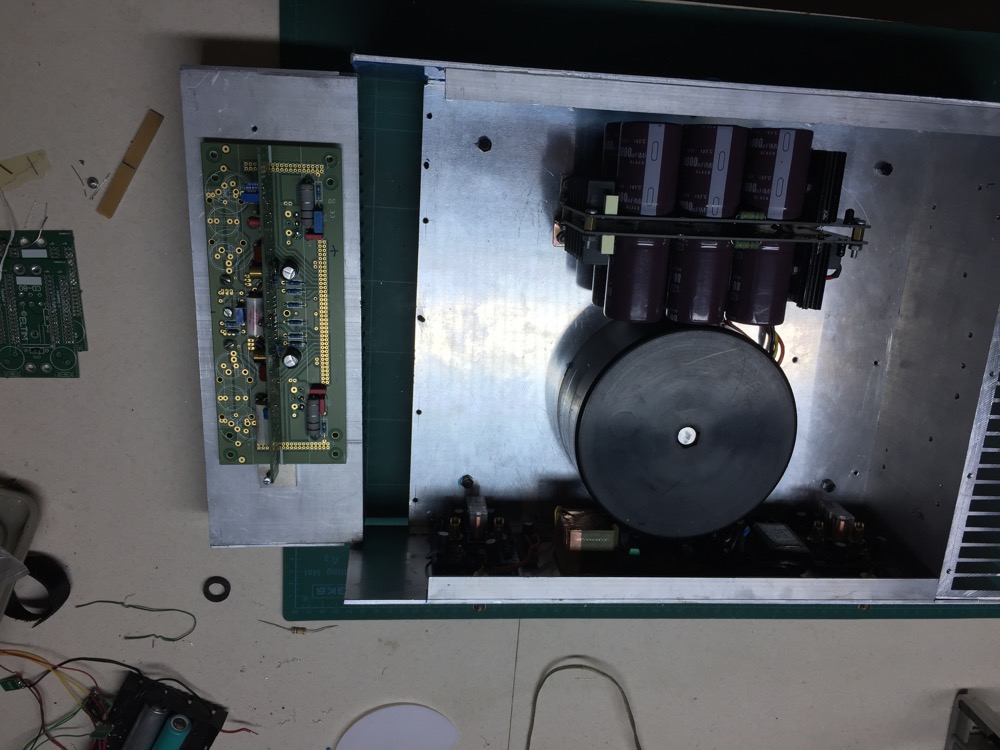

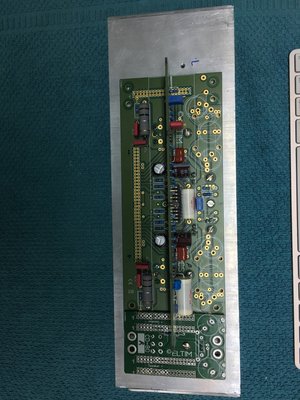

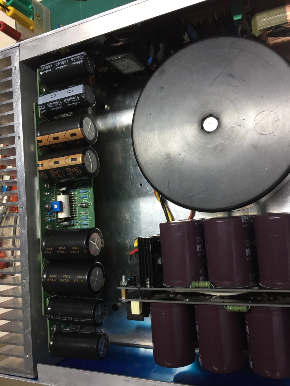

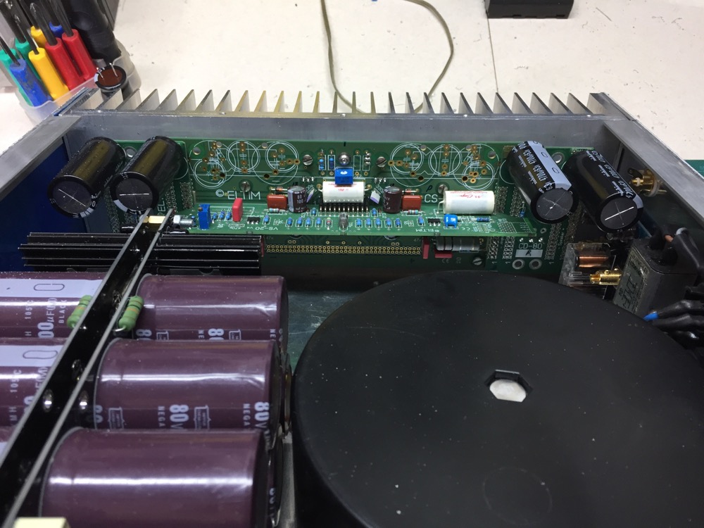

Wie heeft er ervaring met het bouwen van de CS-80HQ i.c.m. VS-20 modules?
Let wel, niet de complete modules maar als onderdelen met PCB van Eltim met ook nog de extra CD-80 print voor extra vermogen?
Zie op bijgaande foto's de bouw.

De eigenaar, levert ook de versterker compleet, je hebt 3 keuzes, compleet, als modules en in onderdelen inclusief PCB.
Voor dat laatste heb ik gekozen.
Voorheen had ik modules van ALBS, een Duits merk met mosfets, maar heb deze 2x mono versterkers verkocht omdat ik weer eens wat nieuws wilde.
De versterkers waren inmiddels zo'n 35 jaar oud.
Toen heb ik tot 2x toe de Q-watt gebouwd van Elektuur/Elektor/Elektorlabs n.b.. deze versterkers voldoen ruimschoots en echt aanbevelenswaardig maar ik wilde toch weer mosfets, en kwam via omwegen bij Eltim terecht.
Zag o.a. ontwerpen zoals "the Teresa amplifier, ook met mosfets, maar met een byzonder IC, wat niet meer gefabriceerd wordt, maar nog wel bij Aliexpress verkrijgbaar was. Nu, dat heb ik geweten, vele dollars armer en geen werkende IC's, overigens afgeleide IC's die ook in de Q-watt worden gebruikt.
Hoe het ook zij, via het internet, hoe kan het ook anders, en zoeken op Hexfet van Exicon, kwam ik bij Eltim terecht., er waren ook complete modules met deze fets verkrijgbaar in Australie, maar die vroeg de hoofdprijs.
Zoals je op de foto's kunt zien vordert de bouw gestaag maar de gewenste info wordt moeizaam verstrekt.
Zelfs het schema kon ik na enig aandringen verkrijgen, hoe verzin je het.
En omdat ook bij de PCB's de nodige vragen rezen, en na een aantal antwoorden hierop, ik toch een gevoelige sneer kreeg, ben ik via circuitsonline, bij jullie terecht gekomen.
Het wachten is nog op een paar kritisch micacondensatoren, en dan kan er spanning op worden gezet, en maar afwachten of het e.e.a. werkt.
Heb hier wel een dubbele labvoeding staan met 2x60V bij 3 ampere, en met begrenzing, dus de boel opblazen is er niet zomaar bij.
Eigenlijk kwam ik vanwege de speakerbeveiliging/inschakelvertrging hier terecht, maar dat probleem denk ik inmiddels opgelost te hebben.
Hoe het ook zij, ieder advies is welkom.

Bijvoorbeeld, op de print van de stroomversterker staat niet duidelijk de voedingsaansluitingen aangegeven, dat moet je allemaal uitzoeken, en ja ik weet het nu "allemaal vrij eenvoudige vragen"

Maar een paar GOEIE fotos van onder- en bovenkant van de (kale)printen helpt wel.
Ik heb al vaker schema's getekend vanaf een print.
Patrickpaf
Berichten: 89
Lid geworden op: zo 03 mar 2019, 11:19
Re: Eltim Hexfet amp
Berichtdoor Patrickpaf » di 05 mar 2019, 13:54
Ah!buis schreef:Tja, met zo'n ervaring sta je idd paf :lol:
Nou Anne, daar wil ik je wel bij uitdagen, heb voordat ik ze ging bestücken scans gemaakt, dus zal ik ze plaatsen?
