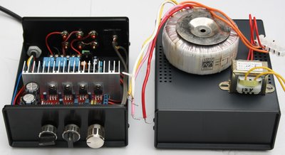

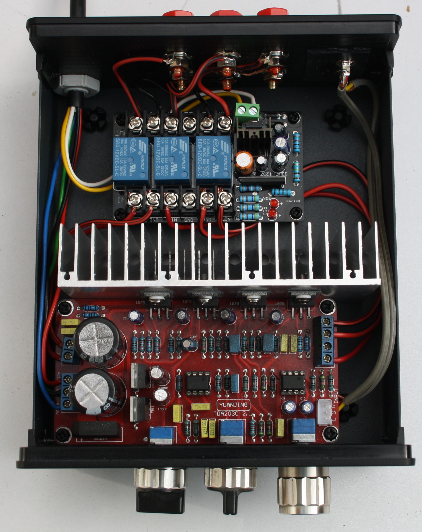

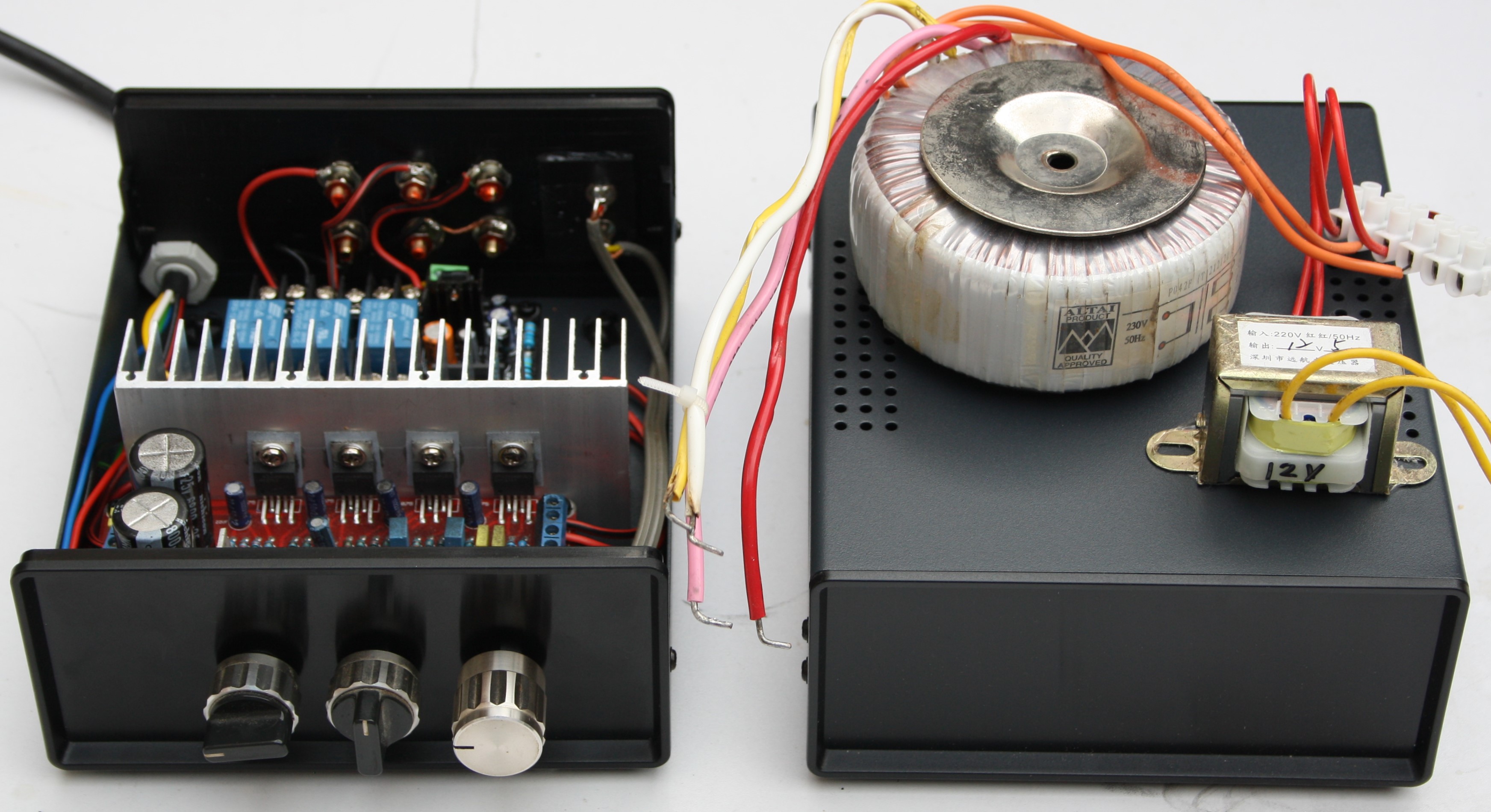

Berichtdoor pompebled » za 19 sep 2020, 15:33
Dit bordje is inmiddels ingebouwd in een behuizing, waarbij de voeding een apart kastje heeft gekregen, zodat de kastjes naast elkaar kunnen staat, of gestapeld kunnen worden.
Dit werkt inmiddels, echter heb ik een forse brom in de sub, iets wat me bij het proefdraaien op het plankje niet was opgevallen, ook omdat de bandpass sub onder het bureau verstopt staat en de koeling van de PC niet superstil is...
In de huiskamer was de brom goed hoorbaar, hij gaat weliswaar onder in de muziek, maar dit lijkt me niet goed.
Op de stereo uitgangen meet ik geen DC, op de subwoofer uitgang rond de 25 mV, is dit de boosdoener?
Kan ik hier zelf iets aan doen?
Alle solderingen op de 2.1 print nalopen o.i.d.?
Groeten, Jan.

Berichten: 15055
Re: Middenaftakking bepalen.
Berichtdoor Ah!buis » za 19 sep 2020, 19:19
Is wat koffiedik kijken.Je moet er achter komen wat de bron van de brom is.Dingen losmaken en kijken bij welke verbinding het brommen begint.
Kan dat de voeding niet voldoende is afgevlakt, geeft 100Hz brom.Of dat de installatie meer dan een verbinding heeft met het net en dus de randaarde.Dat geeft soms 50Hz brom wegens stroom in de daardoor gesloten lus.

Berichtdoor pompebled » za 19 sep 2020, 23:13
Hallo Anne,
Het is een geïntegreerde print, dus zonder schema (of jouw 'reverse engineering skills') is het een toer om er achter te komen waar het mis gaat.
Wat betreft losmaken; als ik de basluidspreker los maak van de subwoofer uitgang van de versterkerprint is de brom weg, als de afvlakking niet goed zou werken zou je een 100Hz brom ook op de beide stereo uitgangen moeten horen, maar die zijn 'schoon'. De brom komt uit het gebrugde 36W deel.
De opstelling op een plankje bromde niet, dus óf ik heb iets stuk gemaakt bij het inbouwen in de behuizingen, óf het verlengen van de bekabeling tussen de ringkerntrafo en de versterkerprint gooit roet in het eten...
Op het plankje zat de trafo pal tegen het koellichaam aan en was de bedrading zo lang als de draden die aan de trafo zitten, 15 cm of zoiets. Na de inbouw loopt er een kabel van de behuizing met de trafo(s) naar de behuizing met de versterker en inschakelvertraging, dat is 25 cm extra, waarbij de laatste 15 cm stijf tegen de buitenzijde van de behuizing naar de versterkerprint loopt. De gelijkrichting zit op de versterkerprint, niet vlak bij de trafo.
De RCA ingangsconnectoren zitten aan de andere kant van de behuizing en lopen met afgeschermde kabel naar voren, zoals je op de foto kunt ziet.
Om invloed van de 12V AC (voor de inschakelvertraging) uit te sluiten heb ik de speaker ook rechtstreeks aan de sub uitgang van de versterkerprint gehad; dat bromt precies zo én je hebt een lelijk uitschakel geluid als je de stroom uitschakelt...
Wat betreft een aardlus; de behuizing is niet voorzien van randaarde, vóór en achter front zijn van kunststof, dus de min van de speakeraansluitingen zijn niet gekoppeld, dat is alleen de gemeenschappelijke min van de beide stereo uitgangen (2 x 18W) op de print, de subwoofer min uitgang is niet gekoppeld aan de stereo uitgangen, want dat is een brugschakeling 1 x 36W).
Een ander verschil is het feit dat het koellichaam wel elektrisch gekoppeld is aan de behuizing, op het plankje was dat niet het geval. Ik heb het nagemeten; geen van de TDA2030 maakt elektrisch contact met het koellichaam, die zijn gemonteerd op siliconen matjes en een kunststof isolatie-ring rond de bevestigingsbout.
De ringkern en de 12V AC hangen wél samen aan het net.
De 1A traag zekering ging gisteren stuk bij een paar keer in- en uitschakelen, met een 2A blijft de zekering heel.
Ik was al voorbereid om er een softstart met een NTC en een vertraagd opkomend relais tussen te zetten, maar dat bleek niet nodig.
Zou het opnieuw solderen van de aansluitingen in het sub deel iets kunnen doen? Of vervang ik twee TDA2030 die in brug staan?
Groeten, Jan.

Berichtdoor pompebled » di 22 sep 2020, 13:14
Ik heb de aansluitingen in het brug deel van de print overgesoldeerd en de rest met een loep geïnspecteerd, niks gevonden, wat natuurlijk nog weinig zegt....
Opnieuw de voeding erop, en de brom is nog aanwezig.
Ik weet niet wat ik hier nog aan zou kunnen doen en heb een nieuwe gemonteerde print besteld.
Groeten, Jan.

Berichten: 15055
Berichtdoor Ah!buis » di 22 sep 2020, 21:33
Het enige wat ik nog kan bedenken is de faseomkering voor de brugschakeling.
