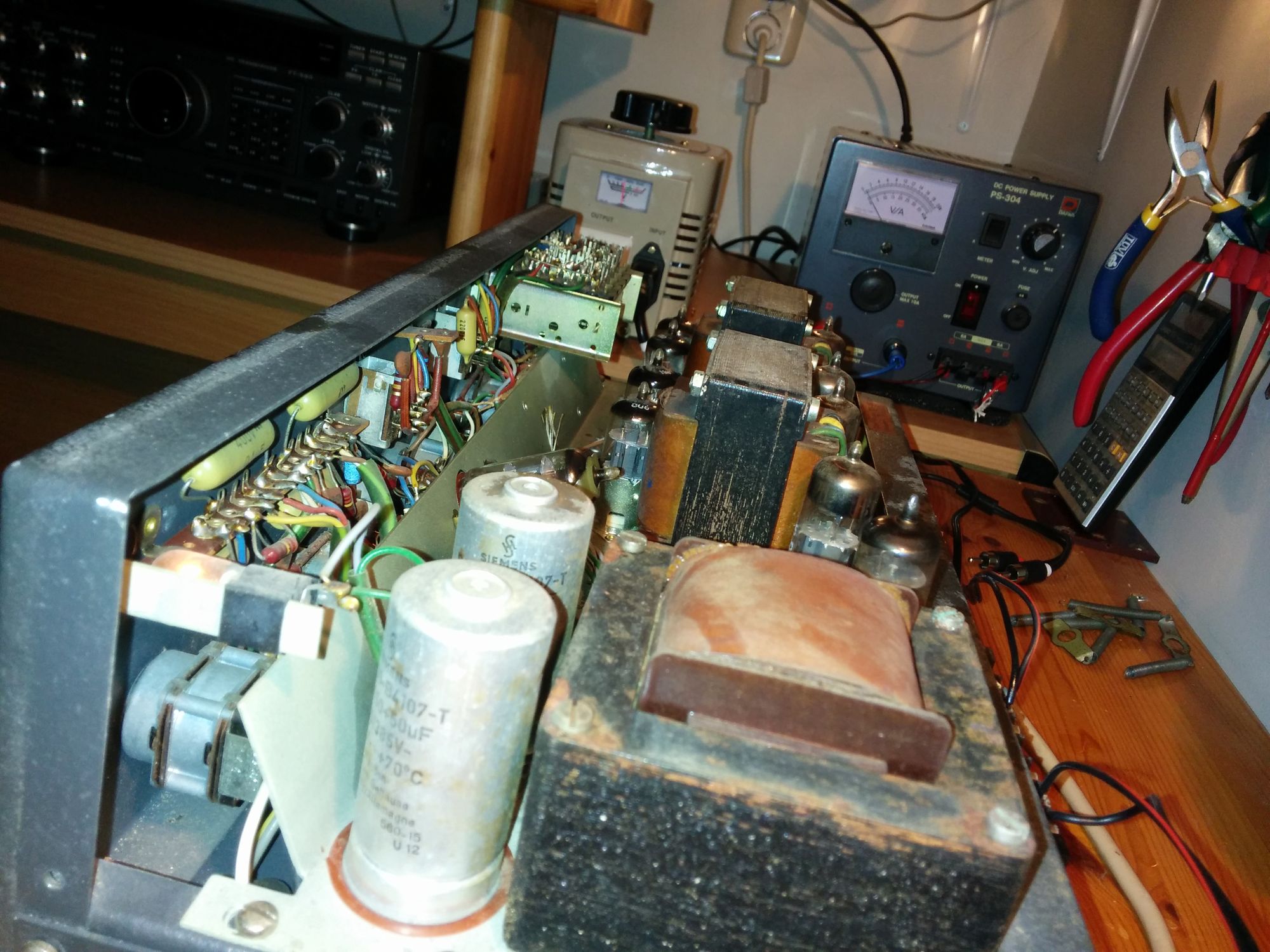

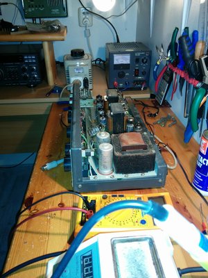

Op m'n werk - niet onder m'n werk :mrgreen: - heb ik hem open gemaakt en compleet van stof ontdaan met kwastje en stofzuiger en daarna met perslucht nog eens flink de wind er doorheen gejaagd. Hij ziet er nu toonbaar uit en staat nu in m'n shack aangesloten op de Tannoy's.
Gistermiddag heb ik de variac op het hummeltje aangesloten en ben in de loop van de middag en avond de spanning langzaam op gaan voeren van 25 volt naar de gewenste 220 volt.

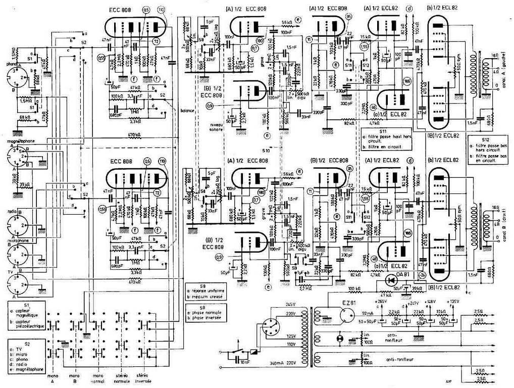

Het (vermoedelijke) schema erbij ? Wel zo makkelijk.

Bedankt Anne, dat is hem inderdaad. Mooi duidelijk! Ik had er ook al eentje gevonden maar die was in een te klein formaat.

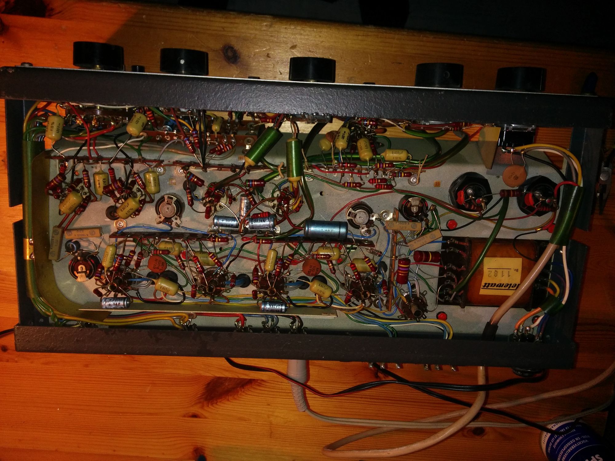

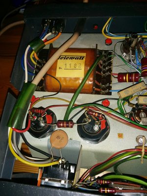

Even een fotootje van de onderzijde en een close up van de trafo.

Wel denk ik dat ik binnenkort de beide voedingselco's ga vervangen door een paar nieuwe exemplaren. Uit de speakers komt een licht brommetje.

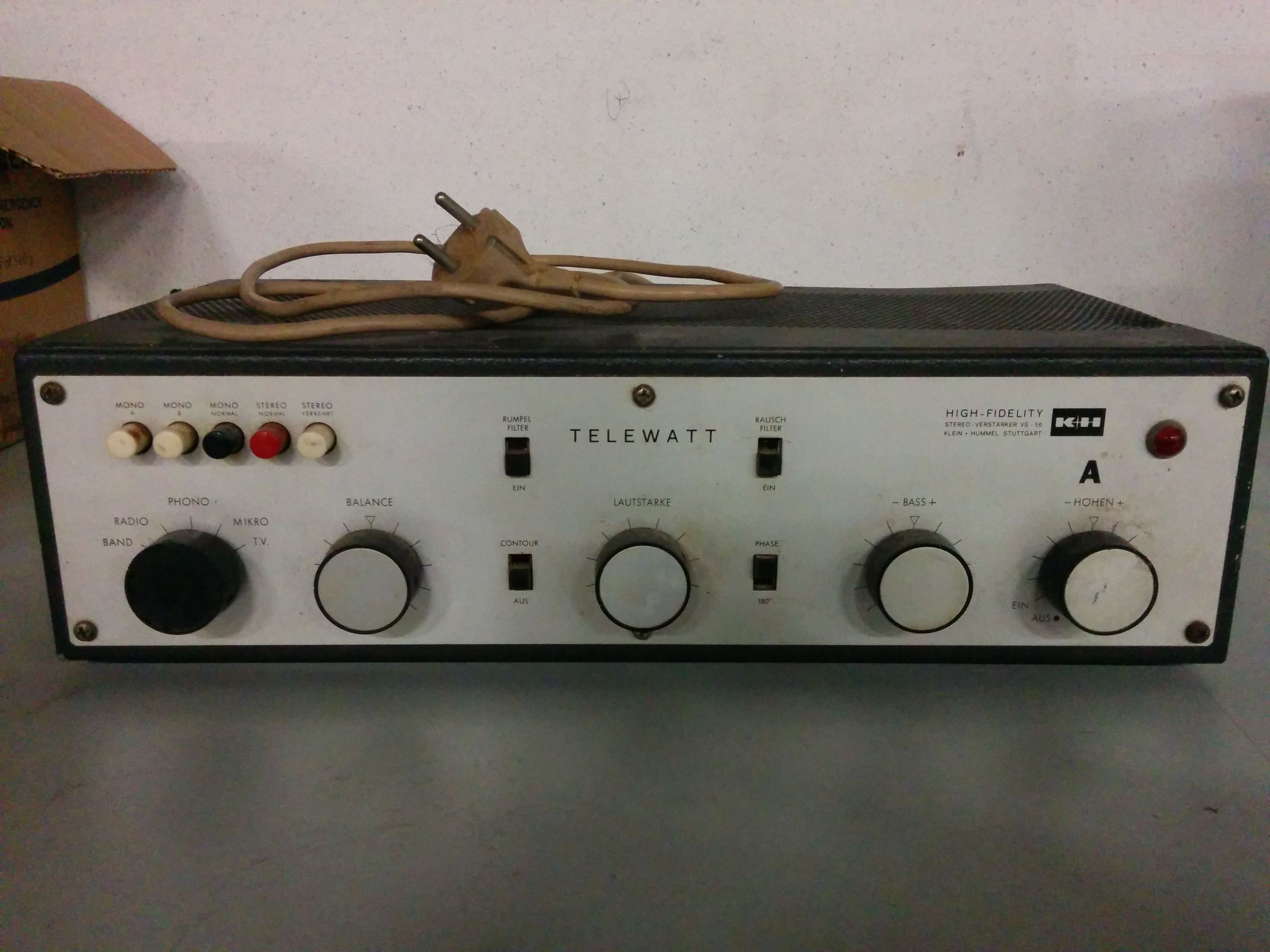

Ik wist niet dat er zoveel herrie uit die ECL82's zou komen. Vandaag het versterkertje in de kamer op de KEF'jes aangesloten en wat een geluid :lol:
Mijn audiofiele zwager viel pardoes van z'n stoel en heeft hem daarna mee genomen naar huis om hem daar te beluisteren en te testen :rofl:

Alleen jammer van het zilverkleurige plaatje op uiterst linkse schakelaar. Maar misschien dat ik daar wat op verzinnen kan :think:

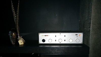

Maar dat mag wel voor die leeftijd. Hij staat in ieder geval weer vrolijk te blazen in de kamer en de SE EL34 van ome Ali staat voorlopig even in de kast.

In 't schema staat bij elke condensator 50µF+50µF, staat er dus 2x teveel.
Ik vond het wel beetje verdacht (100µF na een EZ81) maar dat mag als de weerstand van de wikkelingen van de trafo groot genoeg is.
Er moet dus twee stuks 50µF (of 47µF) in een oude condensatorbus. Met 60mm hoog moet dat kunnen, de nieuwe zijn minder dan 30mm lang.

Waar ik me wel over verwonder is dat deze fabrikanten een bromvrije versterker bouwden ondanks de spaghetti onder het chassis. Als je zo'n K&H of Bocama versterker bekijkt van onder snap ik dat echt niet :shock:

Is niet enkel voor het uitzicht.De elco dient ook als draadsteun, als je ze eruit gooit moet er weer iets anders voor.En met er bovenuit steken neemt 't geen plaats onder het chassis in.
Als je weet wat je doet hoef je je niet aan één aardpunt of aarddraad te houden, die zijn er om de kans op slagen zonder inzicht te vergroten.
