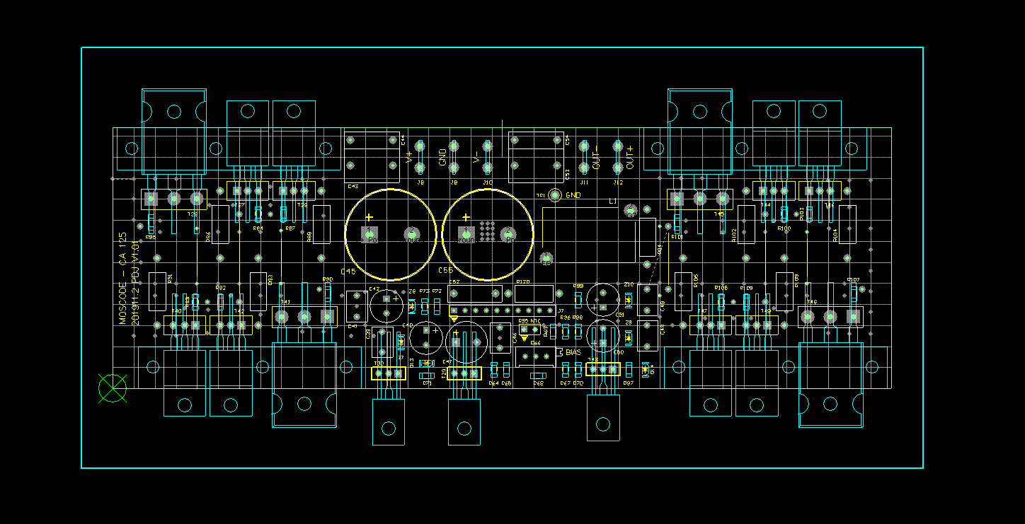

Om een idee te geven van een halve Moscode CA eindtrap:
Is nu 62mm x 185mm en past daarmee op een standaard 100mm x 200m Fischer profiel. Levert nog steeds 250W in 8 ohm maar slechts 125W in 4 ohm en 65W in 2 ohm. De ruststroom halveert naar 100mA en daarmee ook het rust vermogen. Dus minder geshikt voor zwaar werk met moeilijke speakers maar prima voor mid/hoog bij multichannel.

Mwah, kan toch wel behoorlijk meer leveren dan de LM3886 CA. Zeker in 6 - 8 ohm. De 240 is N-channel en de 9240 de complementaire P-channel. Ze zitten er dus alle twee in paartjes op! :D

Pjotr schreef:Levert nog steeds 250W in 8 ohm maar slechts 125W in 4 ohm en 65W in 2 ohm. De ruststroom halveert naar 100mA en daarmee ook het rust vermogen. Dus minder geshikt voor zwaar werk met moeilijke speakers maar prima voor mid/hoog bij multichannel.
Dat is voldoende prik voor menig woofer tenzij je met iets van 79dB/Watt/Meter te maken hebt 8) Ben zelf nogal erg van de D maar moet zeggen dat dit wel een heel erg mooi ontwerp aan het worden is :goeie: zou er eventueel plek zijn voor een headertje waarop eventueel iets geprikt zou kunnen worden eventueel ?
Hoi Chris,
Jup, meeste woofers vragen rond hun resonantie relatief weinig stroom. Het is dan meer spanning wat ze graag lusten. Echter, voor de CSS Trio (8") had ik toch wel 2x Ucd400 in bridge nodig om hem in 8L niet te laten stressen bij 30Hz. Spanning dus i.p.v. stroom! Was niet met MFB maar met een bi-quad gecorrigeerd. Maar goed, geeft evengoed de grens aan. Het zwaardere ontwerp is primair voor moeilijke speakers zoals Maggie planars. Dat ga ik eerst afmaken en kunnen we ook verder kijken i.c.m. MFB.
Shadow schreef:
oh duhhh #-o
Denk dat je de 240 vs 244 bedoelde. Die kunnen allebei, de 244 is meer complementair aan de 9240. Al maakt dat in dit ontwerp weinig uit.

Pjotr schreef:Ja klopt. Al zal het qua kosten niet heel veel uitmaken. Hooguit tussen de 10 en 20 euries. En voor midden en hoog in een multichannel zal de MK1 ook voldoende prik leveren. Lijkt het mij een eerdere optie om die naar gebalanceerd te modden. De opzet zo als ie nu is, is bedoeld om ook echt moeilijke speakers aan te kunnen sturen die onder de 2 ohm gaan. Down scalen kan altijd nog.
Pjotr schreef:Om een idee te geven van een halve Moscode CA eindtrap:
Keurig netjes zo. de reden van mijn verzoek is niet zozeer een financiële, als wel meer een praktische. ik kan in de hiervoor beoogde kast (een 3 HE 19 Inch rack frame wat een apparaat van Rohde en Schwarz is geweest.) na aftrek van transformator en voeding blijft er nog zo'n 25 cm ongeveer in de breedte over voor het vermogens gedeelte waar de compacte versie goed in zou kunnen passen. ook moeten de stuurprint en Coco ook nog een plaatsje hierin krijgen. dus toch nog best wel puzzelen zo.

ray5150 schreef:Overigens ook nog plannen voor een voedings PCB, of word dat chassis montage ?
Wat je wilt. Het is niet meer dan een brug met 2 elco's en snubbers. Nieuwe snap-in elco's zijn een stuk goedkoper (en kleiner) dan chassis mount tenzij uit de surplus. Zelf geef ik de voorkeur aan Schottky dioden, dus ik denk dat ik nog wel een printje er voor maak.

Zelf ga ik vooralsnog uit van een gelijkrichter in een metalen huisje met faston aansluitingen, en een PCB met 4 stuks 10000 uf/63 Volt elco's in een symmetrische opstelling.
